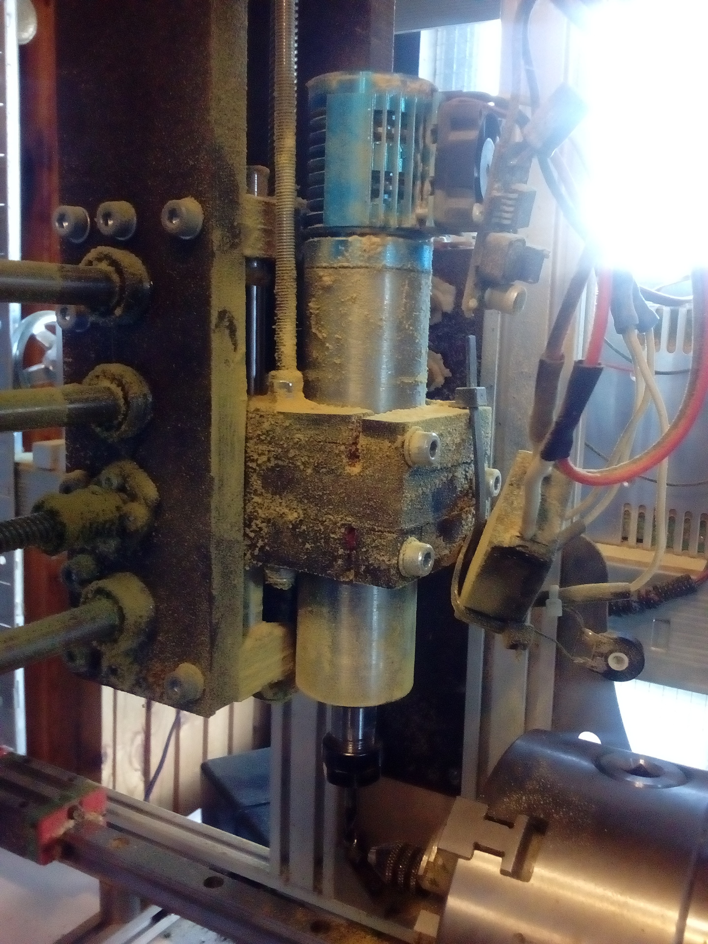

(#) benko_balazs válasza D_Zsolt hozzászólására (») Máj 1, 2019 /
nekem egy ilyen működik főorsóként már 2 éve tökéletesen, akár napi 12 órában is
(#) D_Zsolt válasza benko_balazs hozzászólására (») Máj 1, 2019 /
Szuper! Kaphatnék részleteket a hogyanról? Gondolok itt az elektromos meghajtásra. ESC-n keresztül vagy saját 3 fázisú meghajtás? Esetleg link hozzá Tudom, sokat akarok
az általad írt 35a esc jó neki, ha a vezérlő jelt tudod neki biztosítani. Az én motoromhoz a meghajtást egy donor (magyarul kidobott) eszközből kukáztam, voltak kétségeim, hogy fog-e működni, mert csak 10 ampert tud, de szuperül megy és ami a legfontosabb, nincs a szénkefének elektromos zaja. Bldc motorhoz lehet építeni meghajtót, de nem érdemes mert aprópénzért lehet venni kínai barátainknál. Inkább a mechanikai merevségre koncentrálnék (itt most csak a főorsóra gondolok, a többi ami a képen látszik az egyáltalán nem nevezhető elég szilárdnak, de a nagyobb gépem alkatrészeit le tudom gyártani vele), ezért mellékelek egy képet az én főorsómról. ER11 van rajta. Ez elterjedt, olcsó, nem bajlódnék kisebbel. (A következő gépem ER20-al épül, első szempont a merevség, jellemzően az általam készített alkatrészek beleférnek egy 2 cm átmérőjű gömbbe, csak az anyag kemény)

(#) benko_balazs válasza D_Zsolt hozzászólására (») Máj 2, 2019 /
Szerintem a hernyócsavaros oldalsó rögzítés nem lesz elég központos, aminek vibráció és gyakori szerszámtörés a következménye, ezt saját tapasztalatból tudom. Amióta er11-et használok, a képen létható megoldással, azóta akkor cserélek szerszámot, ha elkopott.

(#) benko_balazs válasza benko_balazs hozzászólására (») Máj 2, 2019 /
En úgy kezdtem hobbicnc-vel foglalkozni, hogy megvásároltam egy kínai 16*20 cm méretű kis gravírozót. A z tengely 3d nyomtatott volt, csak annyit bírt ki amíg lemásoltam textilbakelitből. a főorsó kefés motor volt, Arduino vezérléssel. amikor kezdett kopni, akkor kezdte zavarni a vezérlést, amely a zajokat + lépésként értékelte. Amint lecseréltem BLDC motorra, ez a probléma megszünt, valamint a szerszámtörés is. Nema 17 motorokat használok, ezt a főorsót is elbírják.
