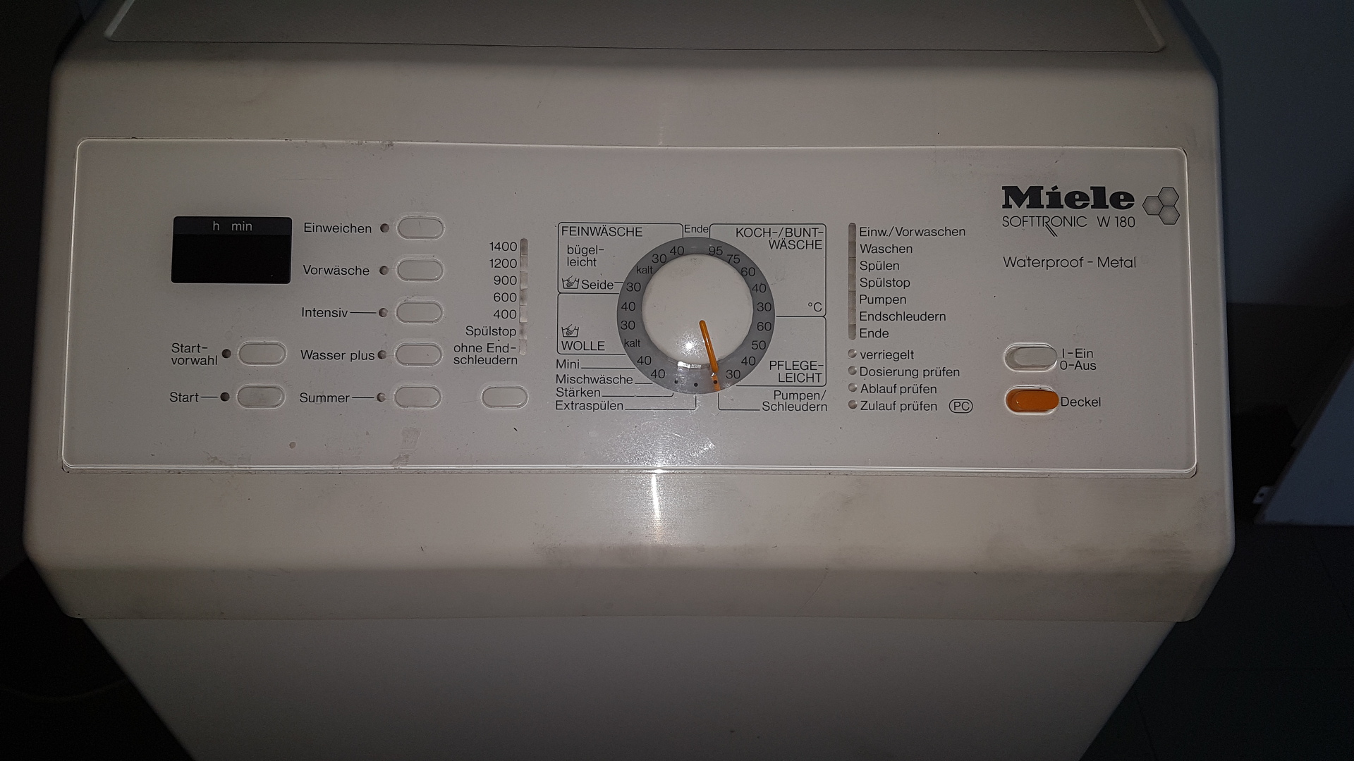

(#) banya012 hozzászólása Máj 20, 2019 /
Olyan kerdesem lenne..
Miele mosogep.
Szepen teszi a dolgat, 900-as fordulatig..
Amikor feljebb rakapcsolja a fordulatot, rant egyet a motoron es az oblites villogasaval megall..
Probaltam masik motorral is.
Elektronikan lathatolag minden rebdben.
Mi a pacifutyi okozhatja ezt?
Nagyon koszonom
(#) palko0125 válasza banya012 hozzászólására (») Máj 20, 2019 /
Első nekifutásra azt mondanám tápegység probléma. Mi a típusa a gépnek?
A motorvezérlés köre is érdekes lehet még. Esetleg a triak bohóckodik.
Üdv, Palkó.
(#) banya012 válasza palko0125 hozzászólására (») Máj 20, 2019 /
Koszonom szepen..
Akkor ott kutakodok..
Az elektronikat egy masikbol pakoltam bele..
Elvileg, ott mukodott.. hmnm.. elvileg..
W180 felultoltos..

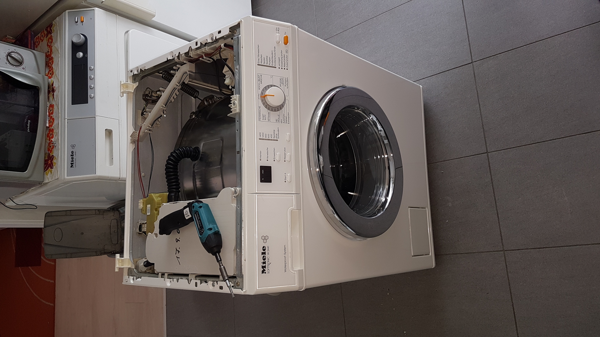

Sziasztok! Segítséget szeretnék kérni,egy Miele Novotric Mondia 1307 tip. mosógéppel kapcsolatban!
A mosószer adagolóból nem mossa ki a mosószert a gép,a víz nem jut el odáig.Valahol mégis feltöltődik.Arra rájöttem,hogy a csővezetékkel van a gond,csak le kellene venni a tetejét,hogy lássam,hol a hiba.Mielőtt összebarmolnék bár mit,inkább kérdezek.Hogyan tudom a fedlapot levenni?
(#) banya012 válasza betoro61 hozzászólására (») Máj 20, 2019 /
Szia.
Elol a ket oldalan ket pici kis kupak.
Ezeket lepattintod, es alatta a csavar.
Majd az elejet emeled a tetejenek, es hatrafele tolod..

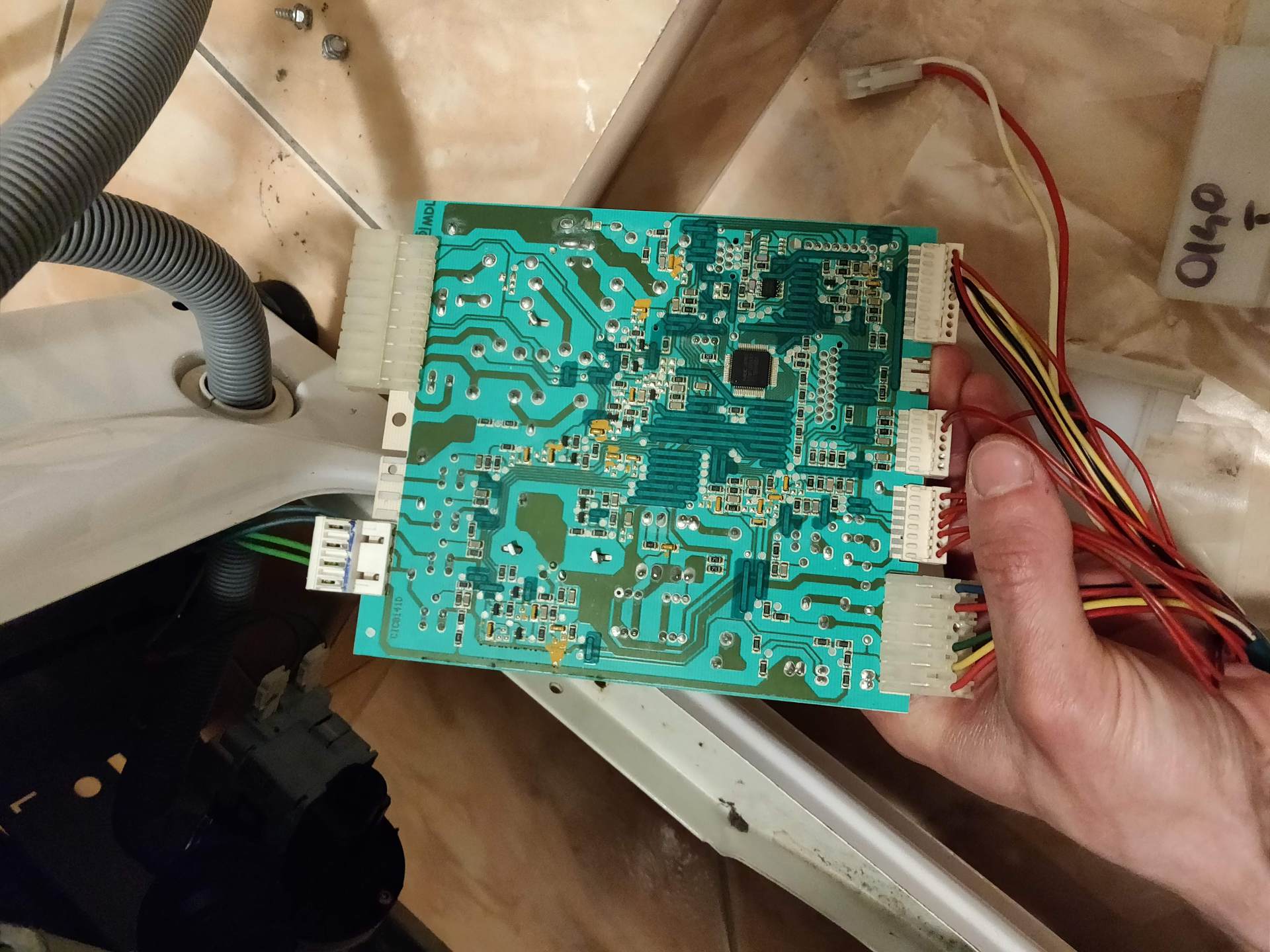

(#) BBOutlaw hozzászólása Máj 28, 2019 /
Indesit WITL 86 vezérlőpaneléről csatoltam fotót...
Úgy gondolom ez lehet a hibás, de annyira nem értek hozzá sajnos... :/
Ha rádugom hálózatra, ezen a panelen valamelyik alkatrész búg és ennyi, ami történik.
Meg az egyik ellenállás mellett nem tudom, hogy ott megsült-e az alkatrész vagy mitől van rajta az a fekete koromszerűség? :/
Van multiméterem (tudom minek, ha nem tudom mire használjam - de pl feszültség mérést, folytonosságot, ellenállást mértem már vele (robogó és okostelefon alaplap kapcsán)).
Szóval aki tudna segíteni kép alapján vagy Budapesten valahol valamikor ránézne a panelre vagy egyéb, azt megköszönném.
(#) palko0125 válasza chege hozzászólására (») Máj 28, 2019 /
Ha külön centri programra rakod, akkor sem csinál semmit?
(#) palko0125 válasza BBOutlaw hozzászólására (») Máj 28, 2019 /
A nyíllal jelölt kondenzátorokat cseréld valamint a bejelölt ellenállást elelnörizd, hogy nem szakadt e. Ha ezek után sincs előrelépés, akkor megyünk tovább. Egyébként mi a hibajelenség? Se kép se hang?
