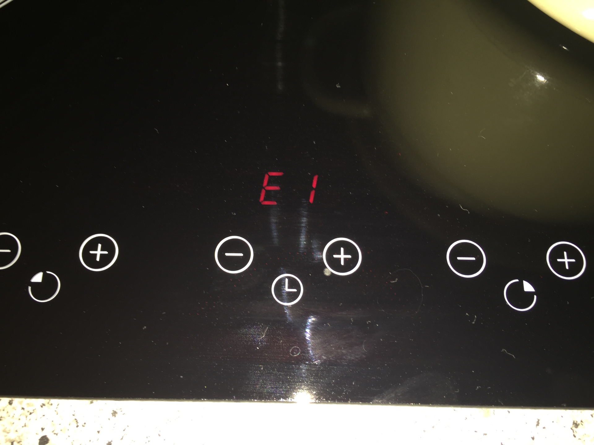

Az eredeti témáról kérdeznék! ![]() Karácsonykor el halt a BOMANN EBK959 indukciós főzőlapunk.. ![]() E1 hibát ír ki...kicsit büdös is volt,mintha valami trafó(?) lefüstölt volna benne... Megoldás van rá,vagy kuka?
Már a második főzőlapot "lövöm ki"! Eddig nem tudtam miért most már valamit sejtek. Az indukciós főzőlap használaton kívül, azonban a vele közös 4-es elosztóban egy botmixert (egy aprítógépet) kezdtem el használni. A beindításkor, rövidzárlat, a biztosítékot lenyomta.
Visszakapcsolva, a mixer kifogástalanul elvégezte a dolgát, hibát nem jelzett. Más nap használnám az indukciós-lapot se kép, se hang. A hozzáértőket kérdezném, lehet, hogy valami áram-lökés tette tönkre? Mi a megoldás, hogy harmadszor ez ne forduljon elő?
Egy elosztóról "megy" a hűtőládám, egy régi, hagyományos, mechanikus kapcsolós és egy olcsó, egylapos indukciós főzőlap. (Ez már a "jobbik" fajta, kikapcsolás után a ventilátorral visszahűt, mielőtt leáll.) A hűtő és a mikró direktben megy az elosztóból, az indukciós lap egy, az elosztóba dugható, glimmlámpás, kapcsolós dugaljból. Ennek mérete nem jelentős, a mikró mögötti elosztóban bőven elfér, ára pár száz forint.
Azért használom így a főzőlapot, mert kikapcsolás után készenléti üzemmódba vált, így a hálózaton (a kikapcsolt idő alatt is) érkező nem kívánatos feszültség tüskék tönkre tehetik. Persze az üzemidő alatt is érkezhetnek feszültség tranziensek, de az üzemidő jellemzően töredéke a napi 24 órának. (Szükségtelenül nem tartok más villamos eszközt sem feszültség alatt, kivéve a folyamatos üzemű berendezéseimet. Pl. hűtő, fagyasztó, hálózati órás multimédia, stb.) Érdekességként jegyzem meg, pár éve a Hajdú villanyboyler szerelőlapjánál keletkező túlhevülés felolvasztva, és felgyújtva a műanyag fedőlapot, lecsepegve felgyújtotta az alatta tárolt mosásra váró ruhanemüket, kiterjedt tüzet okozott. Fontos a kilágyult, meglazult kontaktusok után feszítése, de ez már egy más téma.
