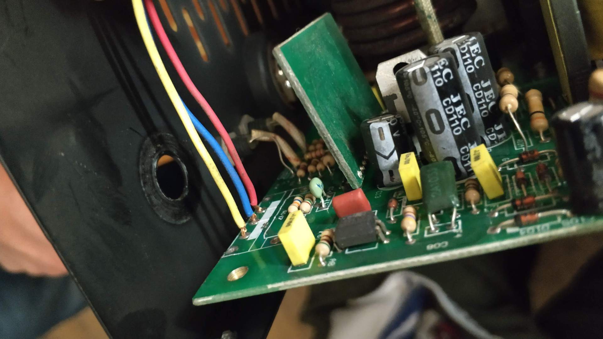

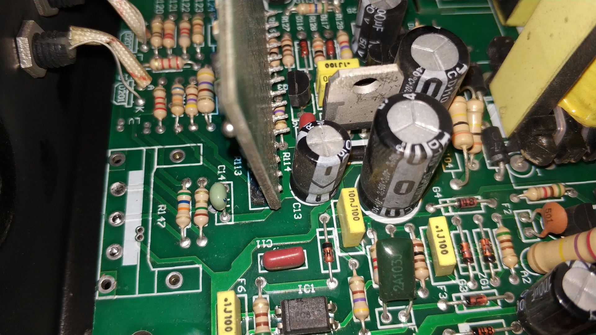

Vissza fogok olvasni. Idáig egy K30H603 IGBT és egy U1560 zárlat. A lágyindító ellenállás helyére valaki egy darab CO !! drótot forrasztott. Így doksi nélkül nekem eléggé nehézkes, de majd alakul valami. Ha nem sikerül éltre kelteni, még akkor is ki lehet dobni.

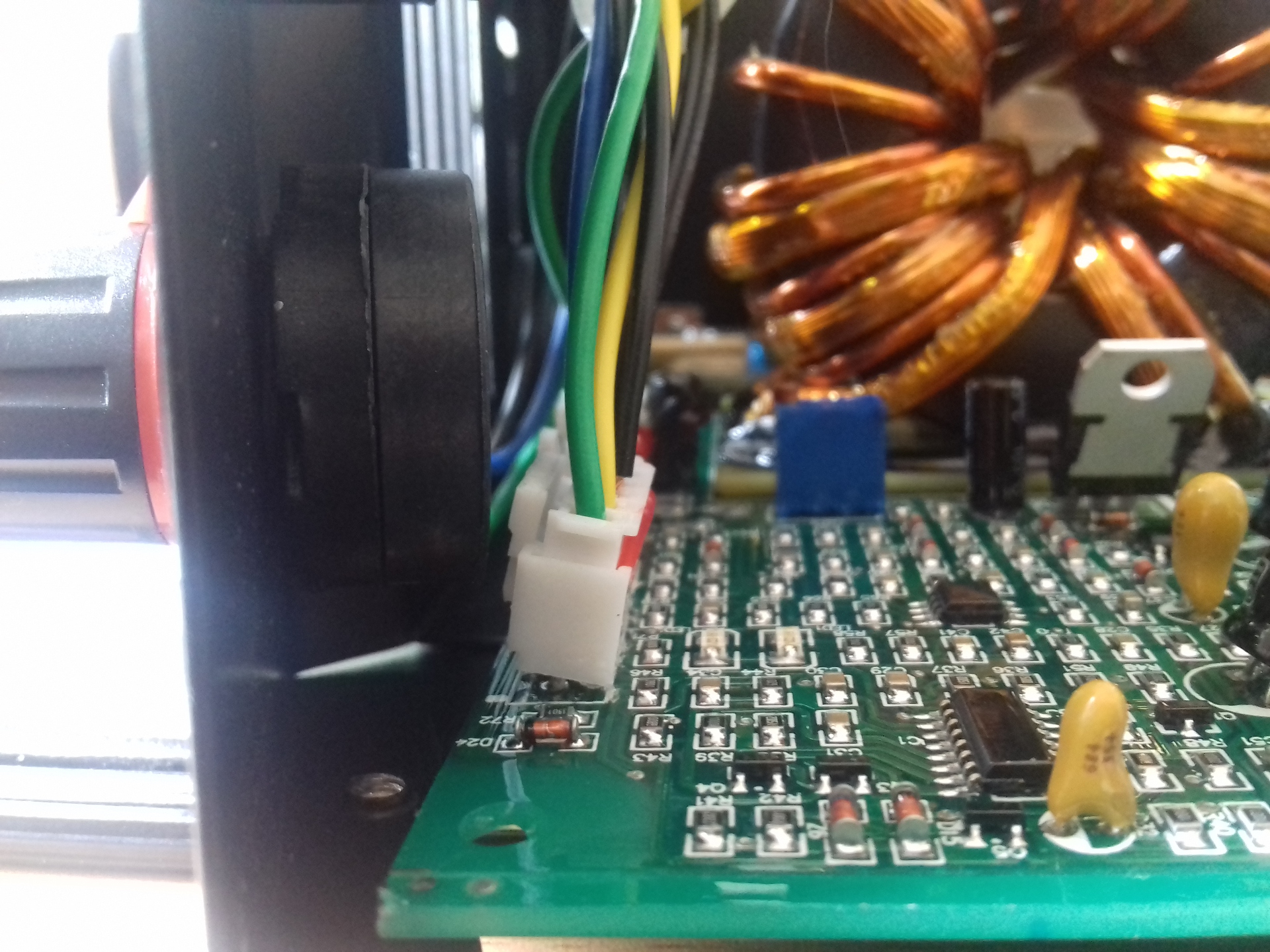

Rendeltem én rizsföldi DEKO DKA-200G inverteres hegesztő szerkezetet. Megérkezett, de sajna nem úgy működik ahogy elvárható lenne... ( áramszabályozás nem működik, fix 22A -t jelez, szikrát ad, gyújt de nagyon gyengén. ) Egyenlőre még megy a levelezgetés az eladóval, de már most sejtem, hogy nem fogja kicserélni legfeljebb visszatérít a vételárból. Azután érdeklődnék, hogy egyenlőre eme kevés infó alapján "megjósolható-e", hogy javítható vagy ívesen eldobandó?
(egy kis bütyköléstől nem ijedek meg, rádióamatőrködöm - a forrasztópáka és a multiméter a jó barátom)
(#) jimmi12 válasza doberman hozzászólására (») Máj 16, 2019 /
Szia,
Nekem valami hasonló gépem van, megvételkor hasonló tünetet mutatott, de nem volt gondja. A kijelző panel egy szalagkábeles csatlakozón keresztül csatlakozik a főpanelhez, az enyémnél "kontaktos" volt a csatlakozás (nem volt rendesen rádugva a csatlakozó). Ezt megigazítottam, utána már nem volt gond vele.
(#) Gafly válasza klenósanyi hozzászólására (») Máj 16, 2019 /
Ha beleuntál akkor ne dobd ki, hanem tedd fel az "Ingyen vihető"-be.
Tudom, nem ilyen segítségre számítottál.
A jobb szélén a nagy zöld ellenállás miért "csíkos"?
A hozzászólás módosítva: Máj 16, 2019
(#) granpa válasza Gafly hozzászólására (») Máj 16, 2019 /
Mert drótbul van.
(#) klenósanyi válasza Gafly hozzászólására (») Máj 17, 2019 /
Nem szó szerint gondoltam a kidobást, nagy újrahasznosító vagyok, lehet készülne belőle mákdaráló.
A csíkot granpa megválaszolta.
(#) doberman válasza jimmi12 hozzászólására (») Máj 17, 2019 /
Hát nem bírtam kivárni kici kínai válaszát, szétszedtem. A mellékelt fényképen jól látszik a csatlakozó aljzat trehány beforrasztása - ebből adódóan a beledugott csatlakozó sem érintkezett. Széthúz, aljzat panelig rátol a tüskesorra, csati vissza, próba - tökéletes működés.

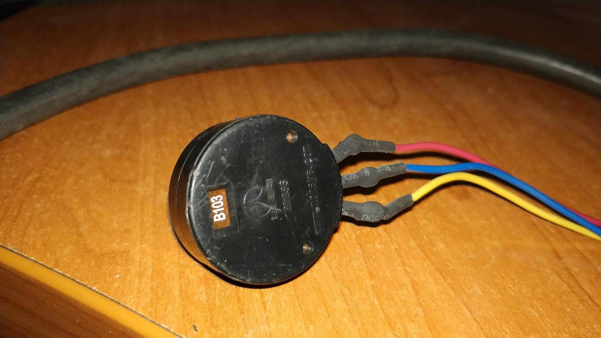

(#) jannus hozzászólása Máj 18, 2019 /
Na itt a hegesztő.
Valóban olyan mintha csillagszoróval akarnál hegeszteni.
A poti egy RV28S azaz ez: http://www.nbheye.com/pd.jsp?id=51#_pp=2_355
100ohm-5Mohm elvileg az ellenállása.
(#) dara válasza jannus hozzászólására (») Máj 18, 2019 /
Na ez érdekes,én még gépben nem láttam5Mohmos potit.Ált 1-10K szokott lenni.A gépről képeket.
(#) 13_Balu50 válasza jannus hozzászólására (») Máj 19, 2019 /
A B103 jelölés a potin az egy 10K-ohmos logaritmikus ( vagyis nem lineáris) potmétert jelent. Ha ettől nagyobb értéket mérsz feltehetően hibás.
Azonban a kinaiaknál ez pont lineárist jelenthet. Méréssel eldöntheted, hogy lineáris vagy logaritmikus.
A hozzászólás módosítva: Máj 19, 2019
(#) Chipmunk1960 válasza 13_Balu50 hozzászólására (») Máj 19, 2019 /
Az utóbbi időben nekem is feltünt, hogy össze-vissza használják a "B" jelölést, mintha fiatalok /tervezök/ nem tudnák eredeti jelentését. Elméletileg csak hangtechnikában használatos. Digitális PWM technikában nincsen értelme.
(#) jannus hozzászólása Máj 19, 2019 /
Megmértem a potit. Mindkét állásban 10K amit mérek felesben 5.6 illetve 5.8at.
Megnéztem a két kábel sarut is mert volt már olyan hogy az szakadt el de az is jó.
Ellenben még mindig csak szikrázik
(#) latyakosa válasza jannus hozzászólására (») Máj 19, 2019 /
Üresjáratban mennyi a kimenő feszültség a szekunder oldalon ?
Megnézheted azt is, hogy kikapcsolt készüléknél labortápról megtáplálva vezérlést (vagy leválasztóról hajtva berendezést), a poti jelére változik-e a az IGBT meghajtóin.
