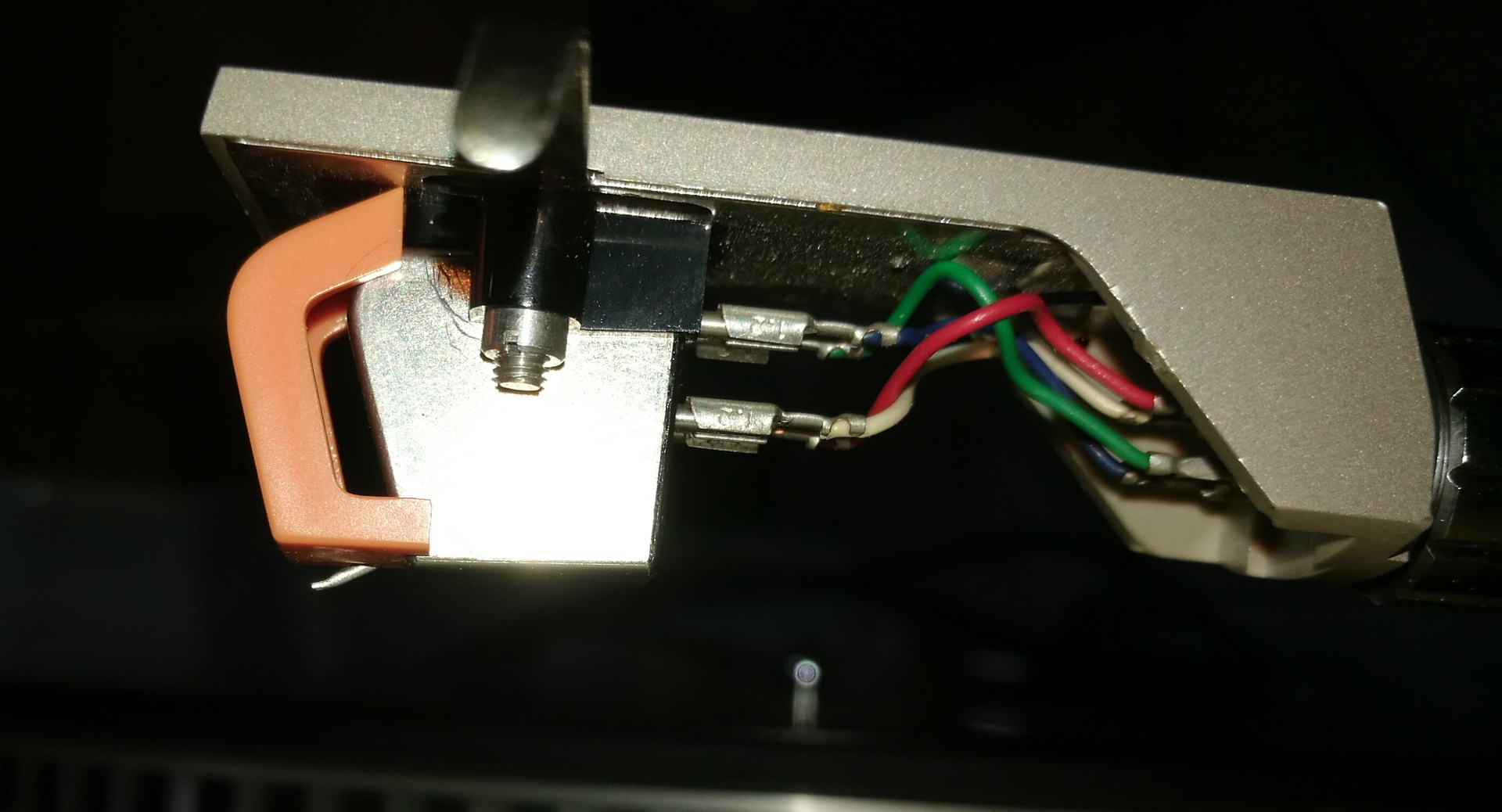

(#) MajorGent hozzászólása Máj 19, 2019 /
Sziasztok. Szereztem ingyen egy Kenwood kd3100 lemezjátszót, sajnos előéletéről és működőképességéről semmi infóm nincs. Mivel az erősítőmön nincs phono bemenet, vettem hozzá egy előerősítőt. Így próbáltam ki. A probléma az, hogy szinte csak sercegést hallani, minimálisan lehet kivenni egy kis zenét a sercegés alatt. Ez tű, vagy hangszedő hiba, vagy esetleg más?
Válaszokat előre is köszönöm. Amúgy mit lehet tudnk erről a lejátszóról? Érdemes vele foglalkozni?
Teljesen kezdő vagyok.
(#) Pioneer válasza MajorGent hozzászólására (») Máj 19, 2019 /
Nincs véletlenül letörve a tű a hangszedőről? Az okozhat ilyen eredményt. Egy közeli fotó jó lenne a hangszedőről.

(#) CHZ válasza Gafly hozzászólására (») Máj 19, 2019 /
Igen, RIAA, de nem csak az a felirata szerint. Behringer PP400 Microphono Phono Preamp
(#) Gafly válasza CHZ hozzászólására (») Máj 19, 2019 /
Viszont a képen nem látok tűt (vagy csak nem jól van fényképezve?)...
Szerintem jól látod, én nem néztem, de igazad van.
(#) MajorGent válasza CHZ hozzászólására (») Máj 19, 2019 /
Talán ez a kép..
(#) elektrorudi válasza MajorGent hozzászólására (») Máj 19, 2019 /
Ez se jobb az előzőnél.
Próbáld a tűt lefényképezni! (már, ha van mit)
(#) CHZ válasza MajorGent hozzászólására (») Máj 19, 2019 /
Tű kiesett, másik hangszedővel jó lesz.
Közben nyugalomban, gyerkőctől mentesen nekem is sikerűlt ránéznem. S mivel google a barátom: Kenwood N39 MKIII tű kell bele. 15-20 euró.

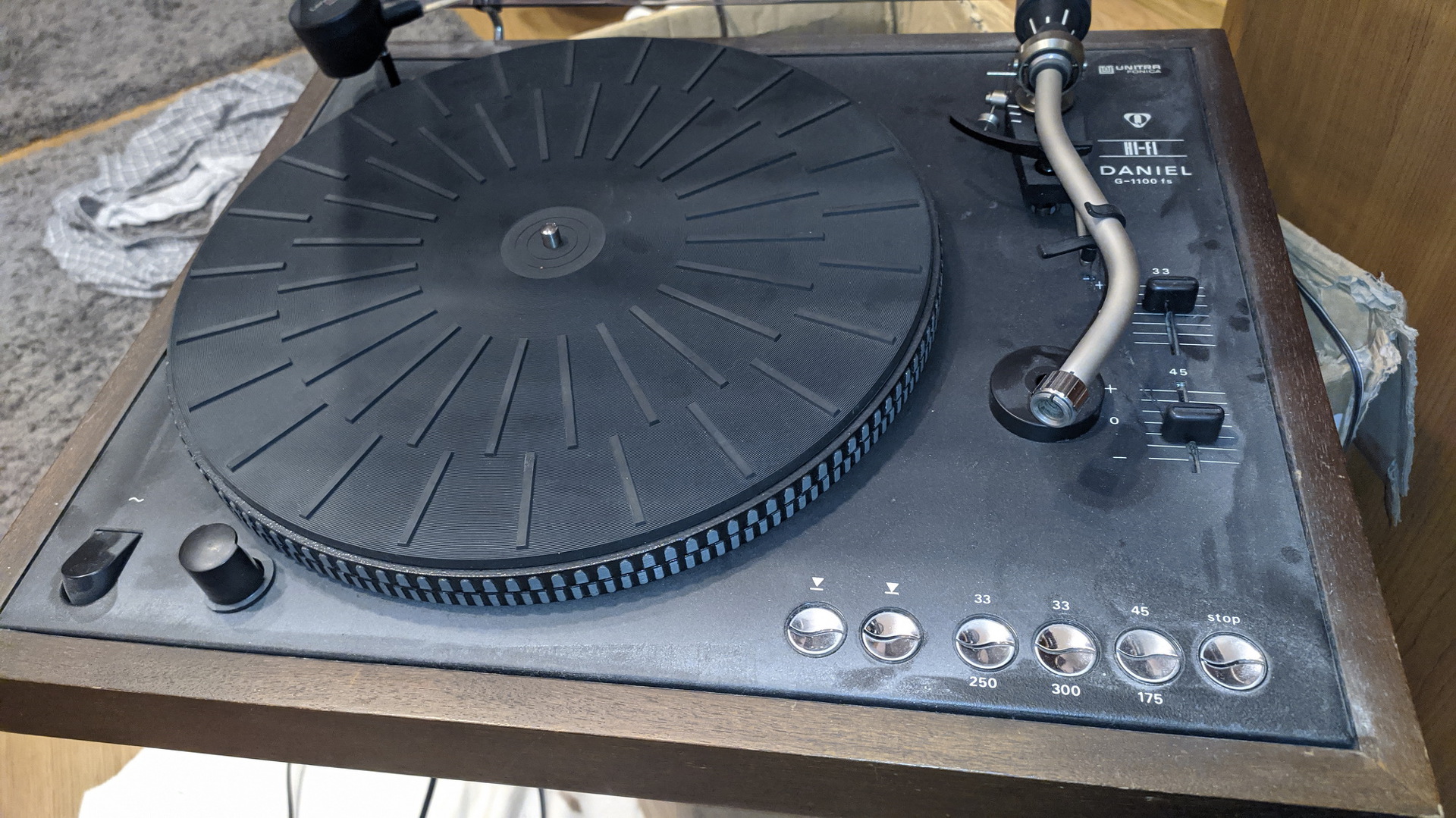

(#) gszabo1 hozzászólása Dec 13, 2019 /
Keresek egy szakit, aki ért az Unitra Daniel G-1100fs lemezjátszóhoz:
- lemezkezdési pozició nem pontos, később kezd kicsit
- pontos tűnyomást kéne még beállítani
(Pioneer 3MC hangszedő van benne)
Kistarcsa, Gábor
