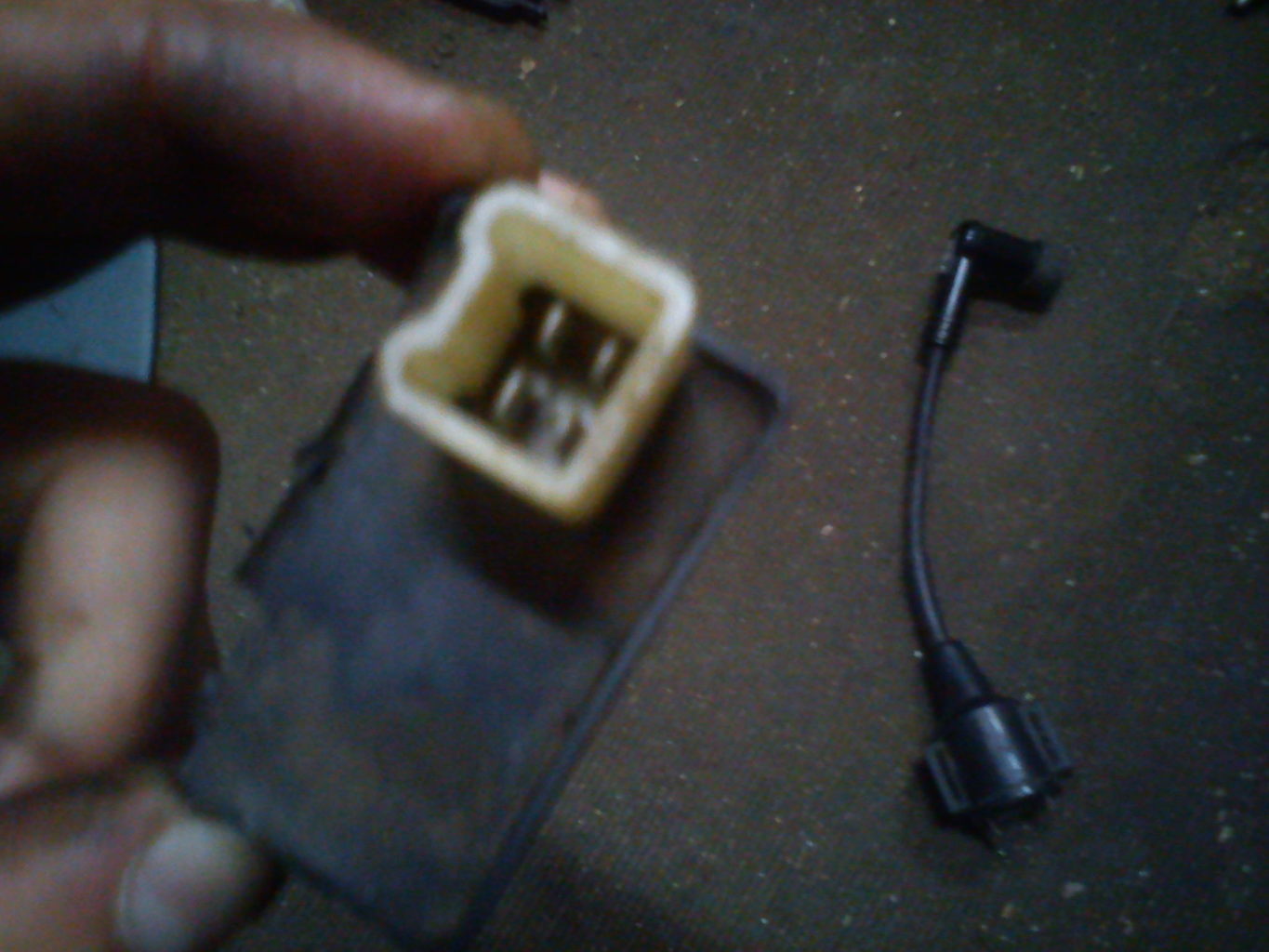

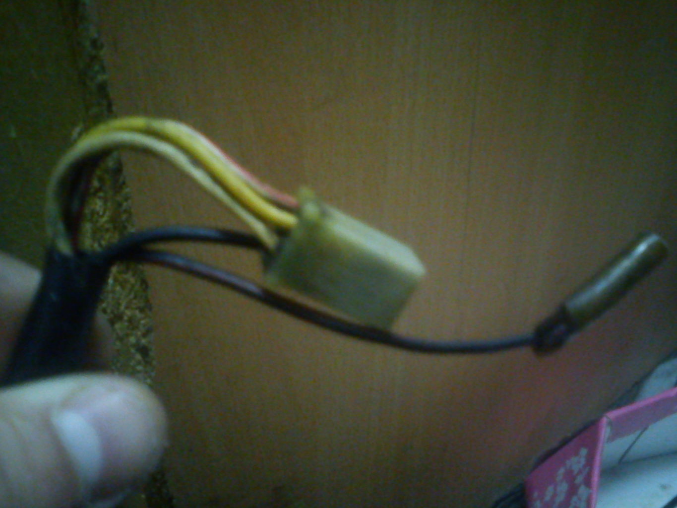

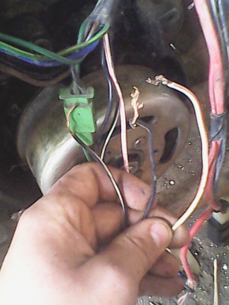

sziasztok van egy yamaha mint robogóm és lenne egy olyan problémám hogy direktbe szeretném bekötni a gyújtást. A kábelok a következőek egy négyes csoportba található; fehér ,citromsárga , fehér piros csíkkal és fekete. Külön tölük van egy fekete piros csíkkal . Na most valaki segítsen nekem hogy hogy kössem ősze a yamaha cdi-jével és a trafóval . Előre is köszönöm .
Hali nekem Jog-om van a korai időkből, szóval annak a testvére, mert a motorja kb. ugyanaz.
Elvileg a 4-es csoport, aminek a végén van a csatlakozó, ugye az pattan be a gyújtáselektronikán (C.D.I.) lévő foglalatba. -A fehér-piros csíkkal megy elvileg a generátorban található jeladó tekercsre. Ez adja a gyújtás pillanatát. -A fekete a test. -A fekete-piros csíkkal megy a generátor gyújtást töltő tekercsétől a gyújtáskapcsolóra. Eddig biztos a dolog. -A fekete-pirosat ugye megszakítja a gyújtáskapcsoló és nálam ez fehér-barna színű vezetéken jön vissza a CDI-be. Gyanítom nálad ez a fehér. Ha nem akarod a gyújtáskulcsot közbeiktatni, akkor ez mehet a generátor gyújtást tápláló tekercsére. Viszont akkor máshogy kell megoldania motor leállítását, pl. egy egy nyomógomb ami erre a vezetékre megy és letestel (kvázi zárlatol addig amíg nyomod). - A CDI-ből nálam egy narancssárga vezeték megy a trafó primer oldalára, ez lehet nálad a citromsárga. Ezt a trafó (nálam csak egyetlen kivezetés van) szabad kivezetésére kell kötni. Ez elvileg a 15-ös pont. Ha van másik a trafón az lesz az 1-es, azt testre kell kötni. Remélem tudtam segíteni! Azért csak óvatosan az árammal, ha szerelgetsz! Sok sikert! A hozzászólás módosítva: Márc 19, 2014

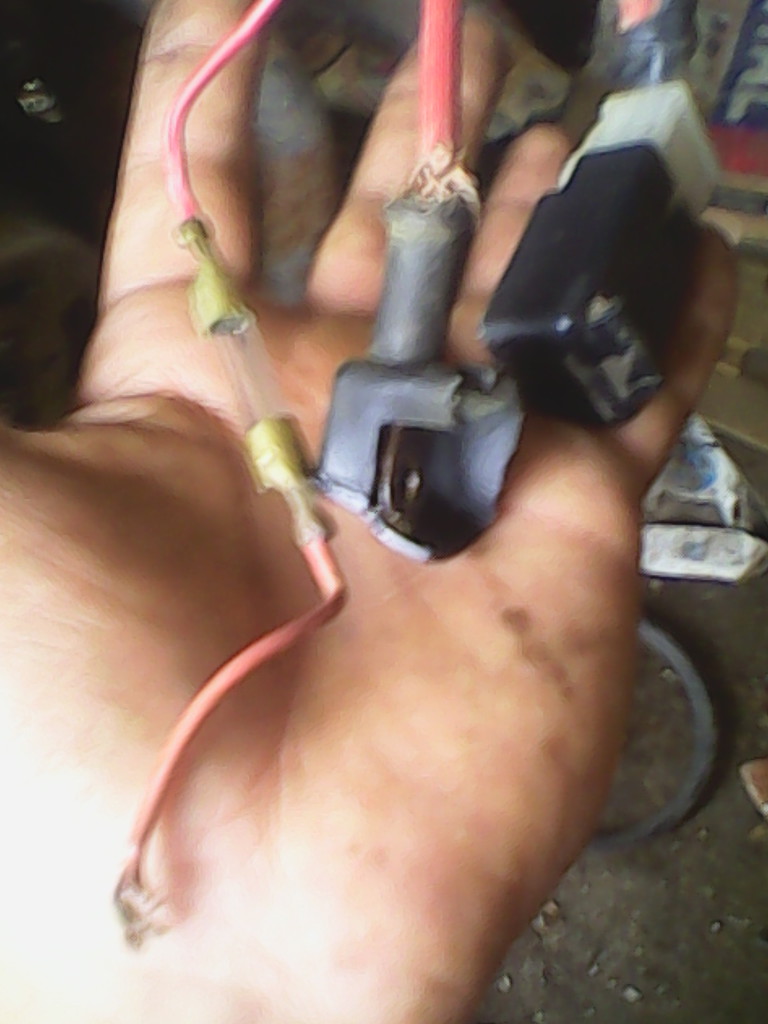

Sziasztok. A szomszédom nemrég vásárolt egy yamaha mint-et, de az előző tulaj valamiért kivágta az akkumulátor mindkét csatlakozóját, csak az indító relét hagyta meg. esetleg tudna valaki adni hozzá egy bekötési rajzot. Köszönöm

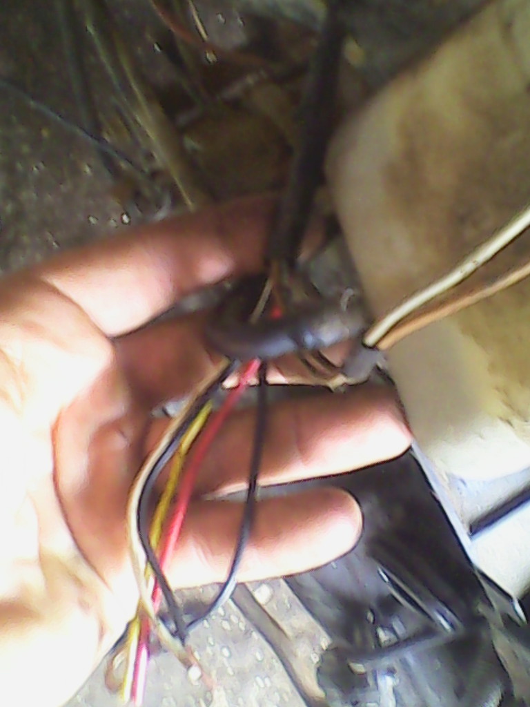

sziaszok nekem van egy yamaha mint 1yu-m de lognak belöle a kábelek fogalmam sincs melyik micsoda tudnátok segiteni?

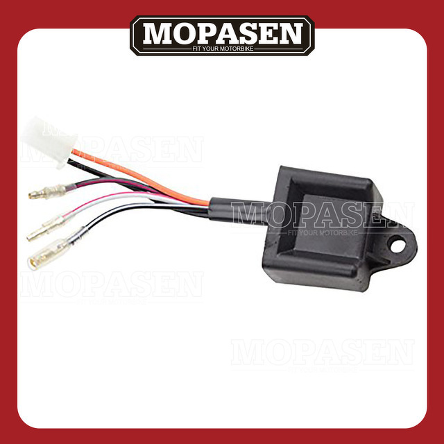

Új vagyok még itt és lenne egy pár kérdésem yamaha sailent 50 cm3 motor gyújtásával kacsolatban. Elvileg olyan mint a jog, de ez 1983 as kiadású és a gyújtáselektronikából 4 kábel jött ki. A drága papa átkötötte a gyújtáskapcsolót úgy, hogy azóta nem indul. Persze visszakötötte az eredeti állapotba, de nem indul be. Azóta lett cdi, alaplap, trafó, gyertya cserélve, de nem indul. Amit megtudtam nézni: a trafó működik ( primer 18-25 ohm, szekunder 5700 ohm) közvetlen az akku pozitív száljával összeérintve a gyertya szikrázik. Akksi 12; 6 volt. A cdi-nél: önindítózás közben az egyik szálon megvan a jelszaggatás (pár milivoltot mértem közben) Az egyik szálon, amely a cdi-vel csatlakozik megvan a 12 volt, a fekete a test, a másik szál, amely a trafóval van összekötve, azon 24-27 voltot mértem. Ez, hogy lehet egy 12 voltos rendszerben? Ilyen régi típusú 4 eres cdi-t már nehéz szerezni. A képen láthatót javasolták , de ez 5 eres. Hogy kell ezt bekötni. Ha a fesszabályzó halott, azért lehet 27 volt? Előre is köszönöm a gyors válaszokat.
Narancs:gyújtótrafó primerre. Fekete :test. Fekete-piros csíkos:Alaplapi tekercs,(nagy menetszámú,pár száz ohm értékű,az egyik kivezetése testelve van). Fehér piros csíkkal: jeladó tekercse. Fekete fehér csíkkal:Stop gombra megy.
És normális, hogy 25-27 voltot mértem a narancssárga vetetékben? Anelyik a trafóra megy.
Mivel, és hogyan mérted? Nagy valószínűséggel egy impulzust sikerült csak mérned, és a mutatott értéknek a valósághoz vajmi kevés köze volt.
Digitális multinéterrel. Egyen fesz 200voltra állítva negatívot testhez raktam, a pozitív lábat a cdi trafó felé menő száljához érintettem, önindítózás közben.
Próbáld meg ellenőrizni az alaplapi tekercs állapotát, ezzel az összeállítással. Ezzel a pár alkatrésszel már értékelhető, a valósághoz közelebb álló eredményt kapsz. A DVM 200V vagy nagyobb méréshatárban legyen. Ha indtítózás közben a mért feszültség legalább 150V, akkor a tekercs jó, a hiba máshol van, például a jeladó tekercs szakadt, stb...

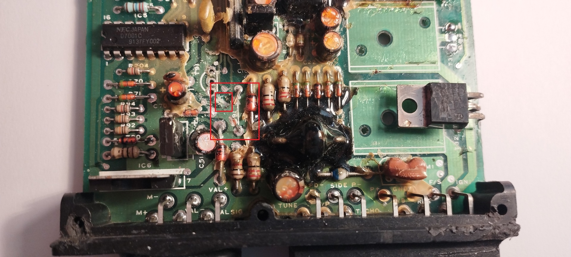

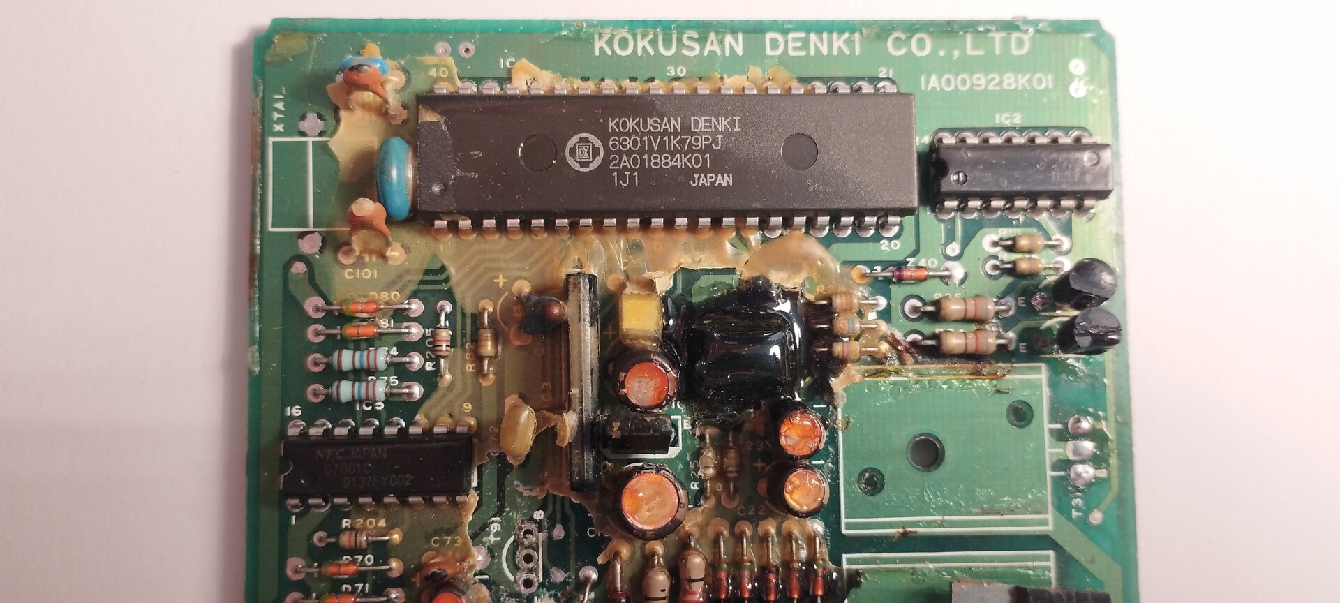

Yamaha FZR 1000 Digital Ignitor (BB7226)SziasztokIsmerős hozott egy Yamaha Digital Ignitort (BB7226) hogy nézzek már rá mert nincs semmi gyújtás. A panelnek van egy kis története, mert még mielőtt megvette a motort az előző gazdája már javította, a doboza be volt törve (gondolom szét akarták szedni és belevágtak valamit) a panelen egy dióda ketté volt törve és ez réz dróttal direktbe lett kötve (Pirossal jelöltem.), a panelt megtakarítva vettem észre hogy egy vezetősáv is el lett vágva a dióda mellett. ( ELVILEG így még működött is a motor egy ideig.) Sajnos a panelről nem találtam semmit az interneten, hasonlót láttam Facebook Yamaha csoportban, ott forrasztási és tranzisztor hibákat írtak. A kettő hűtőbordás tranzisztorról a gyárban lekaparták a típusát (Sárgával jelöltem), kiforrasztva mérve a 6. képen látható értéket kaptam mindkettőről. A kékkel jelölt tranzisztorokon semmi típus nincs, kiforrasztva N-JFET ír (7. kép). A feketével jelölt tranzisztor NPN-nek írja. A lilával jelölt tranzisztor C945 van írva és kiforrasztva N-JFET ír (7. kép). A kékkel jelölt tranzisztor C2324 van írva és kiforrasztva N-JFET ír (7. kép). A tranzisztorok rosszak, vagy a mérő nem ismeri fel őket? Esetleg valami ötlet hogy merre keressem a hibát, természetesen a szakadt vezetősáv és a dióda javítva lesz. |
