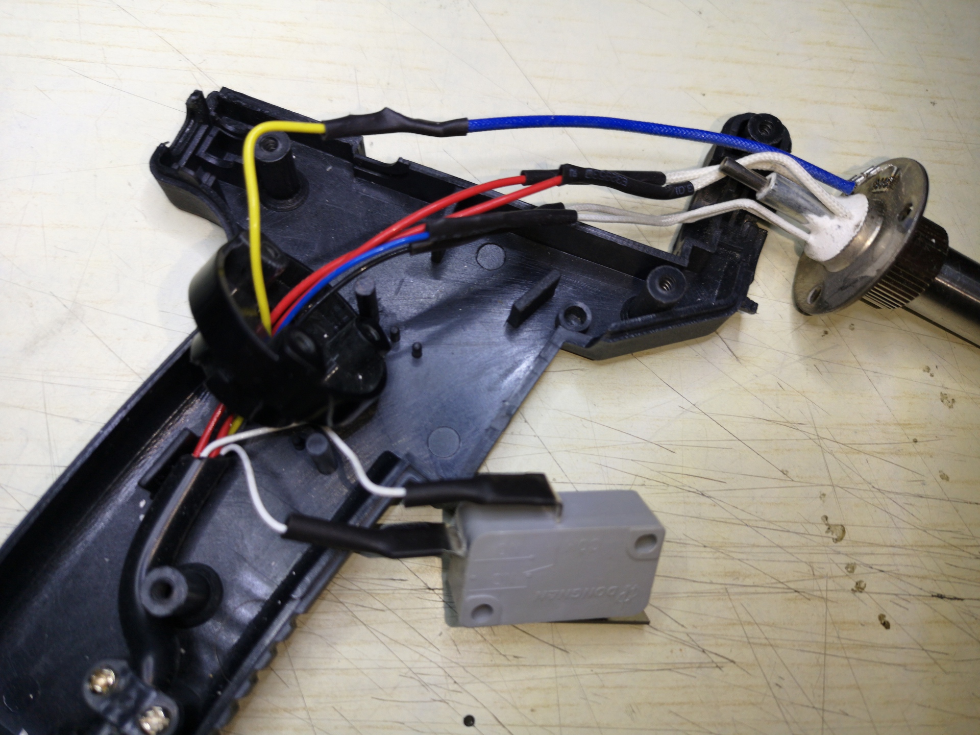

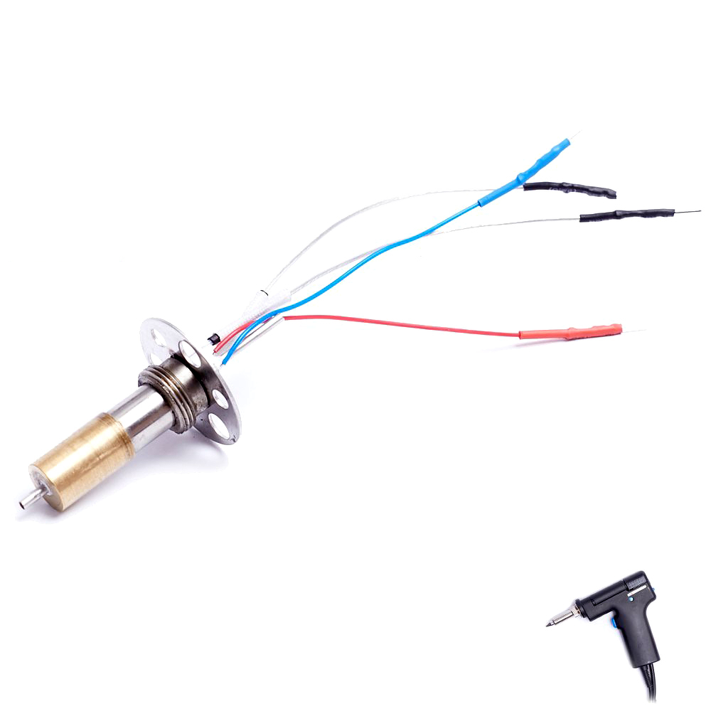

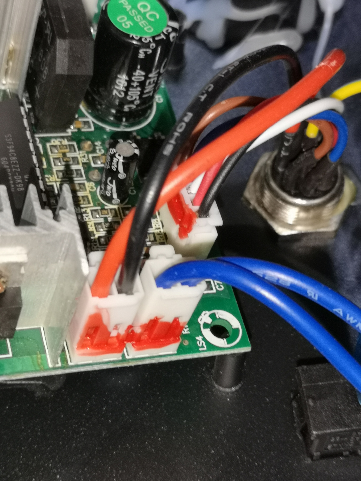

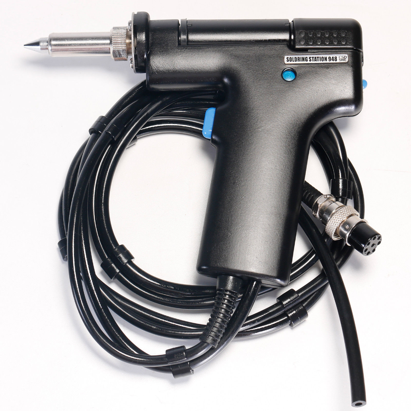

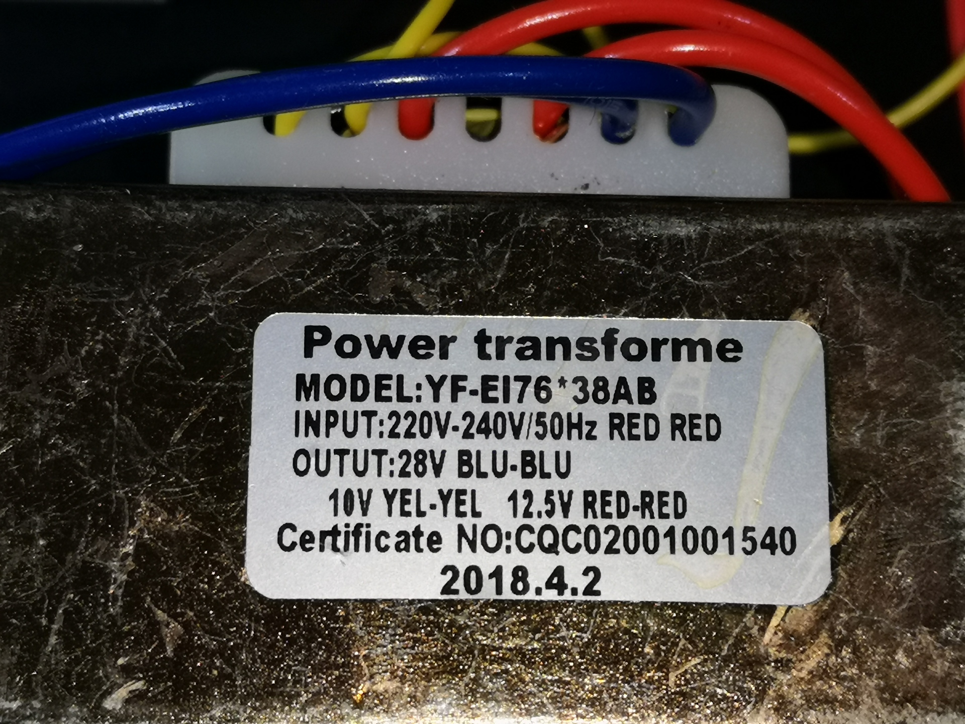

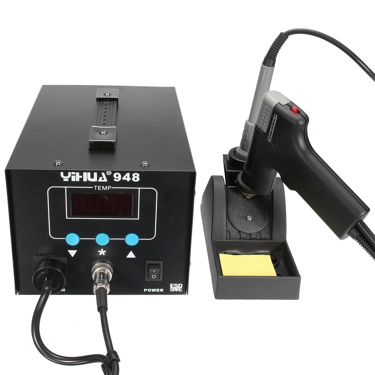

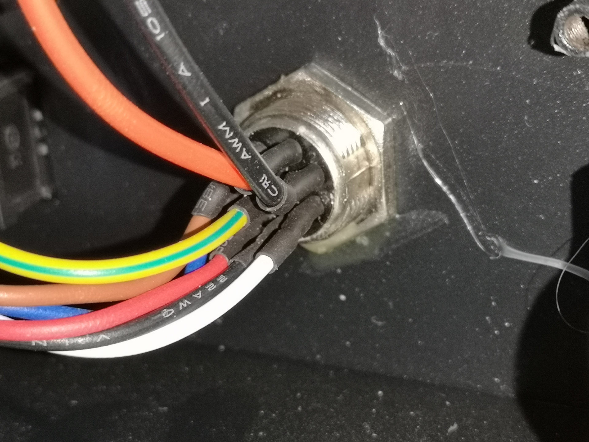

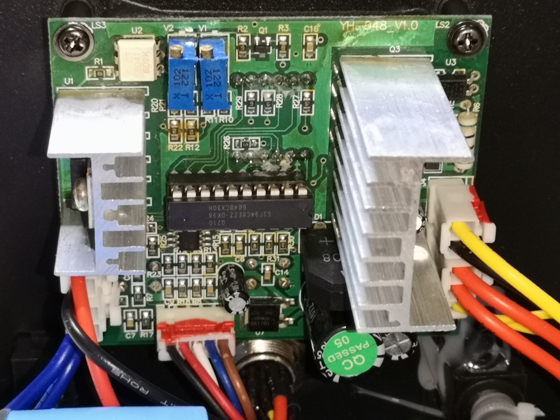

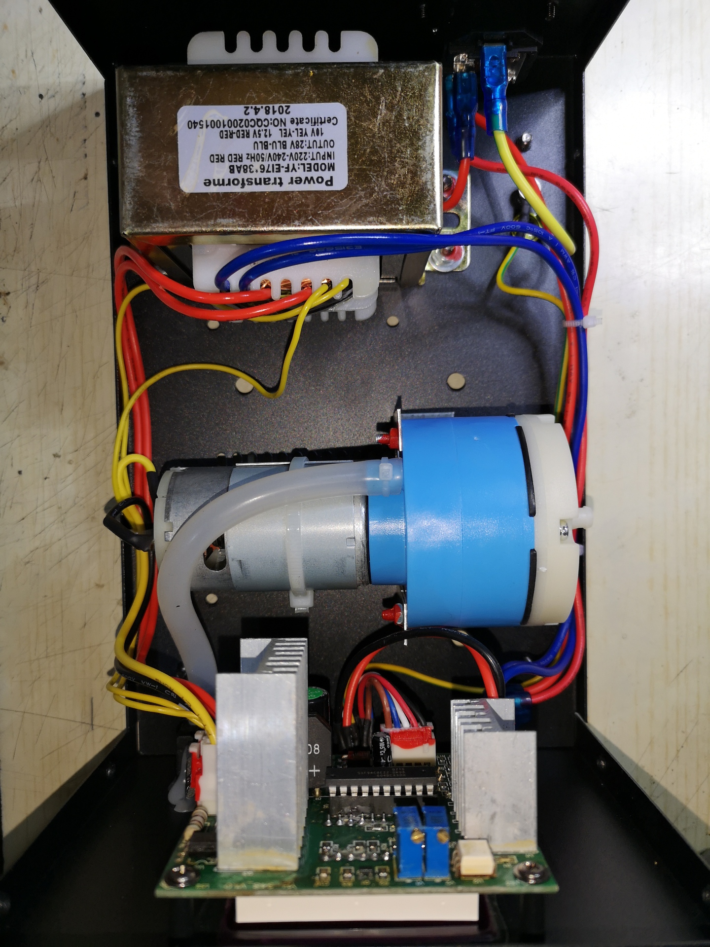

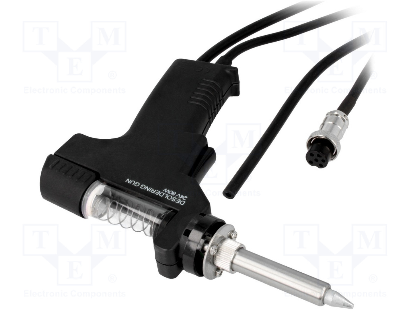

(#) djbeeboy hozzászólása Márc 29, 2019 /
Van egy vákuumos kiforrasztóállomásom, ami a YIHUA 948 névre hallgat!
Sajnos a fűtőbetét része tönkrement, mert a düzni levétele/cseréjekor azzal együtt kijött belőle az a cső is a fűtőbetétből, amin keresztül az ónt szívja fel!
Maga az állomás hibátlanul teszi a dolgát a másik hozzá adott sima forrasztó pákával, ez azonban azóta így nem is fűt, nyilván mivel nincs meg már a szükséges kontakt ehhez.
Természetesen idehaza nem lehet kapni semmilyen pótalkatrészt hozzá (ott sem, ahonnan újonnan vettem), ebay-en meg drasztikusan drága lenne a komplett állomás árához képest, így bátorkodtam venni a TME-től egy hasonló állomás komplett kiforrasztó pisztolyát (Solder Peak SP-1010DR GUN), azonban ennek más a csatlakozója! (Ezzel tisztában is voltam!)
A YIHUA az 8 pines ez a másik pedig 6 pines!
Mivel (eddig) nem találtam egyik páka fűtőbetéteinek bekötéséről sem infót, így ebben kérném a segítségeteket!
Mellékelek néhány fotót az állomásról és mindkét kiforrasztó pisztolyról valamint a fűtőbetétekről is, hogy könnyebb legyen elindulni a kérdés megválaszolásának irányában!
(A további fotók a következő hozzászólásban lesznek, mert valamiért 8-nál többet nem enged a rendszer csatolni!)
Várom a tanácsokat, hogy hogy s mint lehetne kideríteni, hogy az "új" pisztoly 6 pines csatlakozójának vezetékeit mely pontokra kellene bekötnöm a YIHUA állomás 8 pines csatlakozójába, hogy megfelelően működjön!
(Remélem, hogy nem lőttem mellé ezzel a pisztoly vásárlással és össze lehet hozni a kettőt!?)
Előre is köszönöm a segítségeteket!

(#) djbeeboy válasza djbeeboy hozzászólására (») Ápr 1, 2019 /
Na, odáig eljutottam, hogy az SP-1010DR kiforrasztó pisztolyt működésre sikerült bírni a YIHUA 948-as állomással, DE!
A felfűtés megy, viszont a hőmérséklet mérésnél valami nincs rendben!
Bekapcsolás után felfűtéskor szépen mutatja az emelkedő hőmérsékletet, azonban a beállított hőfoknál nem áll meg, hanem fűti tovább!
350°-ra állítottam (ez a legalacsonyabb hőfok rajta), de ezt jócskán meghaladta! Azt hiszem 480-ig számolt folyamatosan (ez a maximum hőfok, amire állítható az állomás), aztán kis szünetekkel, addig fix hőfokot mutatva ugrásszerűen ment fel az általa mért érték 508 majd picivel később 589°-ra, majd hibát jelzett, mint amikor nincs csatlakoztatva az állomáshoz páka!
Kikapcsoltam, vártam vele amíg kihűlt, majd bekapcsoltam újra és próba, hogy egyáltalán működik-e még! Az említett hibajelenséget többször is produkálta, azaz a hőmérséklet érzékelés nem működik megfelelően!
Erre valakinek ötlet esetleg?
(#) vision61 válasza djbeeboy hozzászólására (») Ápr 1, 2019 /
Ha mindkét fűtőtestben hőelem van, akkor cserélj polaritást az érzékelő kivezetéseinél, ha termisztoros, akkor viszont mérni kellene az ellenállását. Lehet, hogy különböző a két állomásban lévő.
(#) icserny válasza djbeeboy hozzászólására (») Ápr 1, 2019 /
Nem értem a logikádat! Ha az állomás mérte és mutatta a hőmérsékletet, akkor miből gondolod, hogy rossz a hőmérsékletmérés? Hiszen többet mutatott az előre beállított értéknél, le kellett volna szabályoznia a fűtést!
