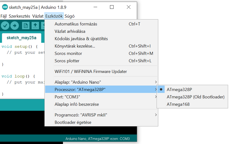

(#) zaza99 válasza JoeA hozzászólására (») Máj 25, 2019 /
Nálam csak ennyi van, légyszi képen mutasd hogy hova kell tenni. Még sosem csináltam ilyet.
(#) sany válasza zaza99 hozzászólására (») Máj 25, 2019 /
Persze.
Driver letölt a fenti,sárga fejlécből. Majd az old bootloadert használni.
A hozzászólás módosítva: Máj 25, 2019

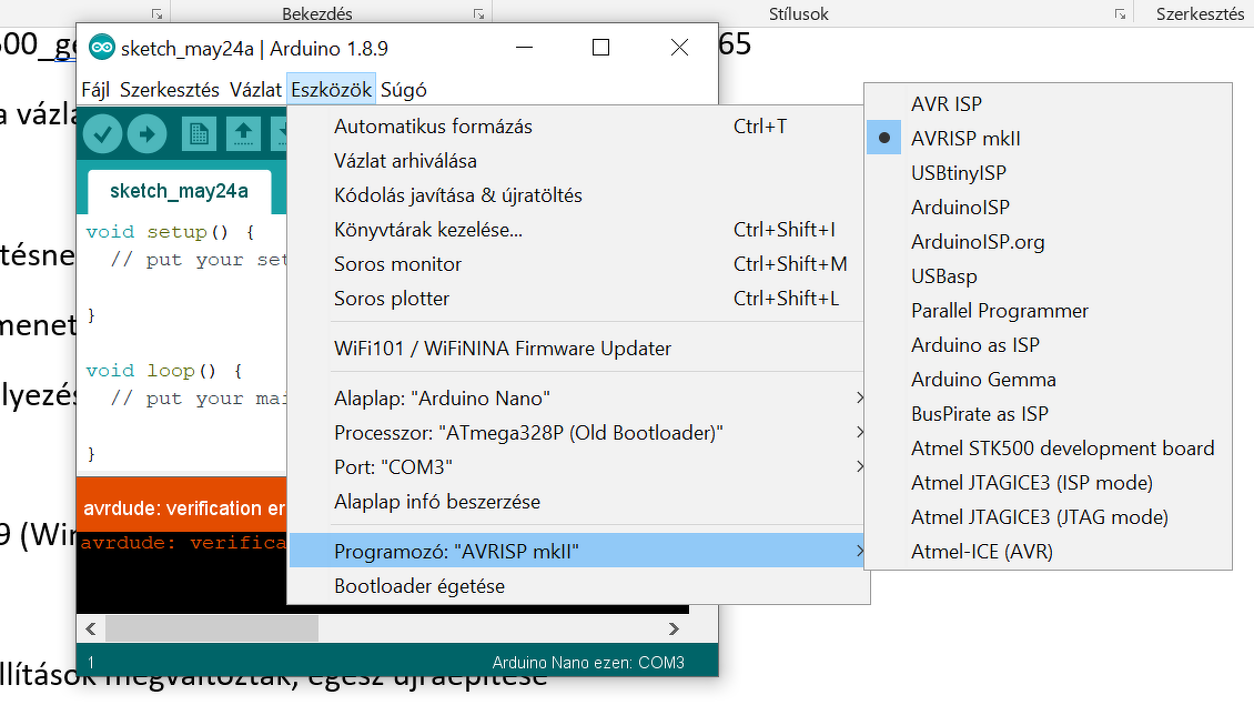

(#) zaza99 válasza sany hozzászólására (») Máj 25, 2019 /
A driver fent van old bootloaderen se tudom programozni.

(#) JoeA hozzászólása Máj 25, 2019 /
Egy gyors kérdés:
Ha a CH340 tönkrement a panelen, van mód egyszerűen feltölteni egy programot?
ELőzmény:
Kicsit próbálkoztunk a zaza99 paneljével és a hibaüzenet: avrdude: verification error, first mismatch at byte 0x0002. A google több találatot adott, volt ahol bootloader hibát írtak és volt ahol hw hibát amikor a CH chip cseréjét javasolták. A zaza99 hiba.txt-jében lévő első avrdude hibajelentés nálam is jelentezett, akkor az általam javasolt 57600as sebességű boards.txt módosítás megoldotta a gondot, 5db nanoval próbáltam, mind megy. Az az utáni verification error számomra eddig ismeretlen volt és itt most megáll a tudomány egyenlőre, mert nincs másik panel amiről tovább lépnénk. Ha bootloader hiba lesz, akkor simán menthető, de ha csipet kell cserélni, akkor szerintem az ára miatt inkább valami fix helyre be kéne építeni ahol nem kell az usb.
(#) ronin75 válasza JoeA hozzászólására (») Máj 25, 2019 /
ISP?
Forrasztások rendben vannak? Kinaiaknál elengedősek szoktak néha lenni.
(#) JoeA válasza ronin75 hozzászólására (») Máj 25, 2019 /
Nem tudom, nem az enyém! Én csak teamvieweren át próbáltam segíteni zaza99-nek, a hardware-t nem láttam.
(#) zaza99 válasza ronin75 hozzászólására (») Máj 25, 2019 /
Usb-n keresztül próbáltuk.
