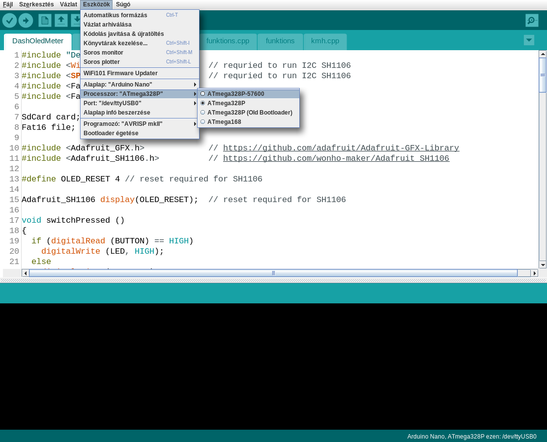

Vettem kínából egy Nano V3.0 MINI USB ATmega328P CH340G 5V 16M mc-t, de nem tudom felprogramozni. Még egy blink program se megy fel rá.
BN: Ismeretlen alaplap
VID: 1A86
PID: 7523
SN: Tölts fel bármilyen vázlatot, hogy kinyerhesd
Van ötletetek?
Ezt illeszd be a boards.txt-be:
## Arduino Nano w/ ATmega328P-57600
nano.menu.cpu.atmega328-57600=ATmega328P-57600
nano.menu.cpu.atmega328-57600.upload.maximum_size=30720
nano.menu.cpu.atmega328-57600.upload.maximum_data_size=2048
nano.menu.cpu.atmega328-57600.upload.speed=57600
nano.menu.cpu.atmega328-57600.bootloader.low_fuses=0xFF
nano.menu.cpu.atmega328-57600.bootloader.high_fuses=0xDA
nano.menu.cpu.atmega328-57600.bootloader.extended_fuses=0xFD
nano.menu.cpu.atmega328-57600.bootloader.file=optiboot/optiboot_atmega328.hex
nano.menu.cpu.atmega328-57600.build.mcu=atmega328p
Csak egy kósza ötlet: biztos van rajta bootloader? Én megpróbálnám elsőre azt rátölteni.
(Az újabbakon amit vettem, már alapból rajta volt a blink.)
Melyik programot kell használni hozzá?
Az enyémek ugyanezek (szintén kínából vettem egy „szatyorral”  ), van rajta bootloader, próbáld ki amit írtam. A bootloader miatt nem tudod programozni, de nem kell cserélni, ha a feltöltésre elegendő az 57600-as sebesség. A hozzászólás módosítva: Máj 25, 2019
Nálam csak ennyi van, légyszi képen mutasd hogy hova kell tenni. Még sosem csináltam ilyet.
Persze.
Driver letölt a fenti,sárga fejlécből. Majd az old bootloadert használni. A hozzászólás módosítva: Máj 25, 2019
A driver fent van old bootloaderen se tudom programozni.

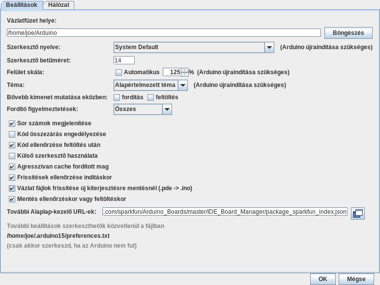

Nem tudom milyen rendszert használsz, nálam linuxon a következő helyen van:
~/.arduino15/packages/arduino/hardware/avr/1.6.209/boards.txt
Az arduino program verziója 1.8.7.
Használtam a googlet kicsit és találtam neked ezt: arduinoeditor
Windowsnál nem tudom, hogy hol vannak a beállítási fájlok, de a beállításokat ha megnyitod, alul kiírja, hogy merre keresgélj. Sima szövegszerkesztővel beilleszted, elmented, újraindítod az ide-t és benne lesz. Valami ilyesmi:
C:\Users\...\AppData\Arduino15\packages\arduino\hardware\avr\ A hozzászólás módosítva: Máj 25, 2019
