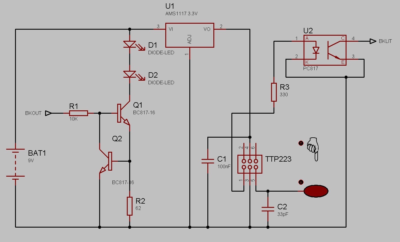

Megrajzoltam a kapcsolási rajzot a javaslataid alapján.
Illetve ebben az általam használt TTP223-as touch szenzor került bele, de kicsit béna módon, mert a rajzprogramban nem valáltam egyáltalán touch szenzort, így egy sima csatlakozóval helyettesítettem. Ebben a lábak számzását nem szabad nézni, mert akkor megtévesztő lehet, de a bekötés jó. Így már remélem működni is fog. A hétvégén megcsinálom.

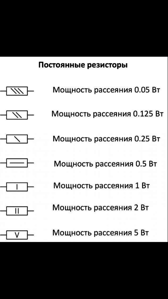

Alternatív javaslatként ajánlották az ellenállás huzalt kisebb ellenállású de esetleg nagyobb teljesítmény megtekerésére. 760mA-hez mekkora huzal vastagság ajánlott?
(#) proli007 válasza spgabor hozzászólására (») Máj 24, 2019 /
Na, megint eltévedtem..
Ezek szerint a szenzorral szeretnéd vezérelni a műszer IC-t, ami aztán vezérli a Led-eket. De ha jól értem, erre azért van szükség, hogy az IC majd időre kikapcsolja a világítást, ha úgy maradna. De hogy minek ide egy Touch szenzor, azt nem igazán látom át.
Valamint megint ott van az opto csatoló, teljesen feleslegesen. Hiszen ha egy sima tranyót teszel a szenzor kimenetére ugyan ezt teszi. És az nem fogyaszt feleslegesen. Nem beszélve az AMS nyugalmi áramáról, ami 5mA. Az fele a Led áramának! Ha Touch panellel bekapcsolod a világítást, a műszer meg kikapcsolja a Led-eket, akkor folyik a stabi árama és az opto árma. Mintha ki sem kapcsoltál volna semmit..

(#) granpa válasza jani1987 hozzászólására (») Máj 24, 2019 /
Ellenállás anyagtól függő. Mid van? Annak a táblázatból kinézed a terhelhetőségét. Természetesen max 30-40 C°-ra (mivel nem fűtőtestet csinálsz).
(#) Bakman válasza granpa hozzászólására (») Máj 24, 2019 /
A FeCrAl ellenállás huzalok bírják a kültéri viszonyokat?
(#) jani1987 válasza granpa hozzászólására (») Máj 24, 2019 /
Gyakorlatilag ehhez semmi mivel csak derótom van. De amire kell arra nem alkalmas. Láttam a conradba változó értékűt viszont még nem tartok ott hogy komplett tekercset vegyek.
Ez a rajz viszont megkavart mert a negyedes ellenállásba tudtommal nincs ferde vonal.

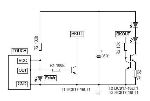

A touch azért van benne, mert a műszer vezérlése a háttérvilágítással kapcsolatban két lábon megy. A vezérlés BKLIT láb lehúzása kapcsolja ki és be a világítás funkciót. A BKOUT meg magát a ledek kapcsolását a korábban kitárgyaltak szerint végzi. Fél perc inakivitás után lekapcsol és méréskor kapcsolja vissza a ledeket csak. Amíg a funkciót a BKLIT láb újboli lehúzásával nem tiltom le.
A touch azért került bele, mert ezt találtam a legjobb megoldásnak, mivel fizikai kapcsolót nem szerettem volna a házba építeni, mert nem nagyon van olyan hely, ahol esztétikusan megoldható. Optót akkor helyettesítem egy BC817 tranzisztorral. Itt kellene tennem a touch kimenet és a tranzisztor bázisa közé egy ellenállást, de nem tudom, mekkora lenne az ideális.
Illetve az AMS helyett van esetleg egy kevesebbet fogyasztó alternatíva? Vagy van valmi más javaslatod, amivel kevesebb fogyasztással ugyanezt a funkciót elérem?
A Touch panelnek oly kicsi a fogyasztása, hogy azt akár a telep negatív pontja és a GND pont közé is bekötheted. Ha a kimenetére nem tranyót, hanem egy Fet-et teszel, akkor az nem terheli a Touch kimenetét és le tudja húzni a BKLIT bemenetet. És már kész is vagy. De lehet hogy egy tranyóval is meg tudod oldani, ha a bázisába egy 100kohm-ot teszel. Mert várhatóan a BKLIT lehúzásához nem kell nagy áram.

(#) proli007 válasza spgabor hozzászólására (») Máj 25, 2019 / 1
Mindössze ennyit kell tenni. A baloldali Led nem világítás céljából van, hanem stabilizálja a 2..3V tápfeszültséget a Touch panel számára.
