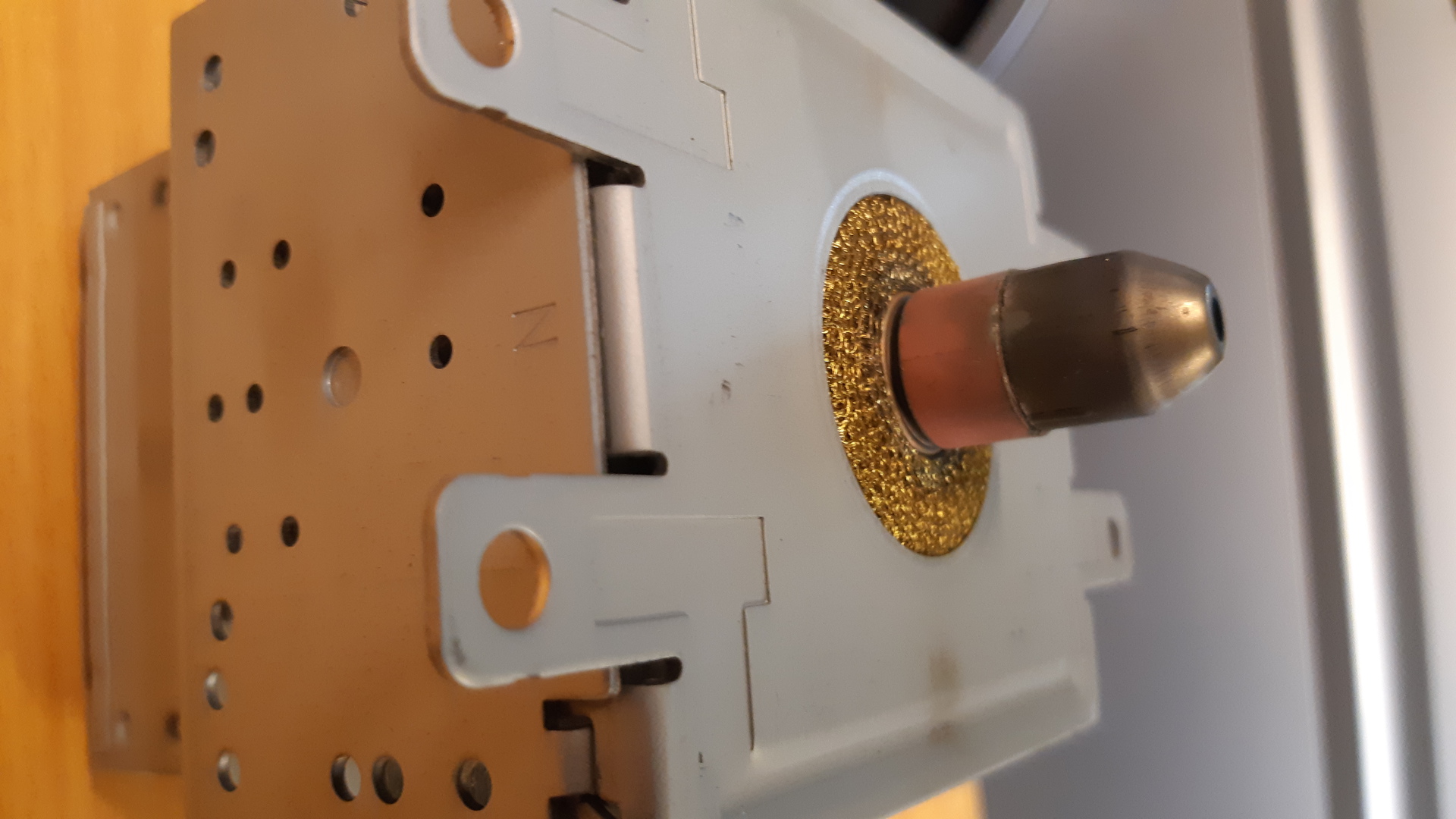

A csillámlemezen van egy sötétes folt, bekapcsolás után áthúz, különben minden működik. Szerintetek már tönkrement-e magnetron? Elsőnek a csillámlemez cseréjére gondolnék... A gép: OMW 170 G-W gyártó: IMTRON GmBH A hozzászólás módosítva: Máj 10, 2019
Ahogy mondod, először csillámlap csere.
Vedd ki az égett csillámlapot, ha melegít okés a magnetron.(1 pohár vízzel próbáld) Működne csillámlap nélkül is, de ajánlott hogy benne legyen, pótold. (Általában az igénytelenség/tisztítás hiánya miatt égnek be, a rárakódott/fröccsent zsír, ételmaradék miatt.)
Köszönöm! Holnap lebontom a masinát, csak úgy férek a csillámhoz. Akkor látni fogom a magnetront, de már félek, mi van, ha már elfüstölt az antennája?!
Idézet: „de már félek, mi van, ha már elfüstölt az antennája?” Szerinted erre milyen választat adjunk? Várjál, segítek: - Féljél. - Ne féljél. - Padme hum. Szerelő az ugye nem játszik. A hozzászólás módosítva: Máj 11, 2019
A csillám-csere elég volt, ismét normálisan működik!
Örülés.
![]() Közben aludva rá, arra jutottam hogy leégett antennával használva ugyan felrobbanni nem fog, de nagyon melegíteni sem. Helyette a hang és fényhatásokat leszámítva, mivel a villamos ív hullámimpedanciája nem optimális terhelés, ezért később valószínűleg nem csak a magnetront kell cserélni, hanem esetleg biztosítékot/diódát/trafót is...

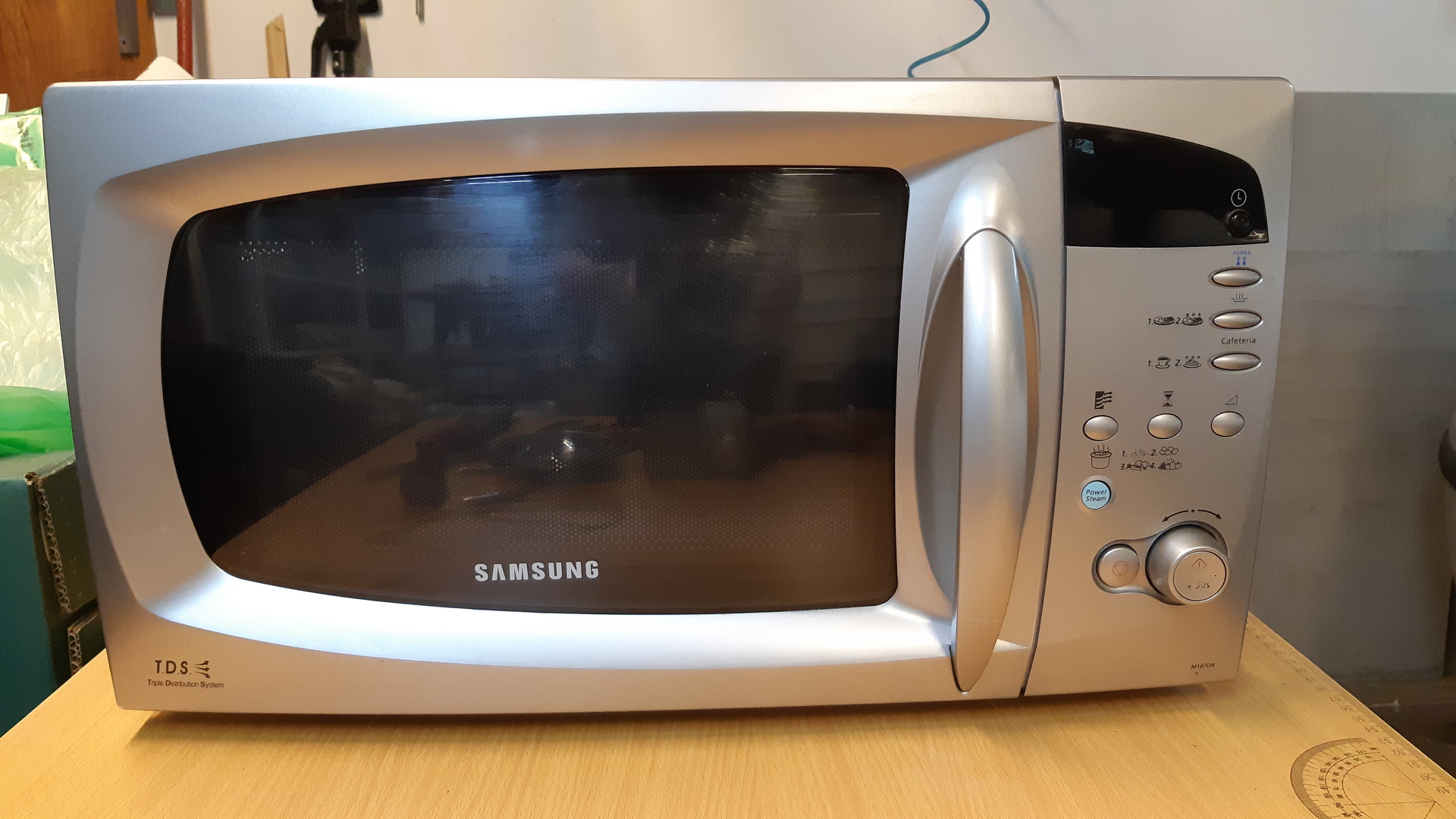

Kis segítségre lenne szükségem. Samsung mikró nem melegít, dióda jó, kondi értéken, magnetron fűtés elvileg jó, trafó primer néhány ohm, sec 175 ohm körül mérhető, csillám jónak mondható, zsírt lemostam. Magnetron hibán kívül szóba jöhet még más esetleg? Köszönettel: fj
Ha van benne nagyfeszültségű biztosíték, akkor az jó?
Mikor a magnetron két oldalán megolvad a műanyag burkolat. Az a magnerton végét jelenti? Vagy mi okozhatja ezt? Minden működik, hallani is a trafón, a szakaszos melegítésre kapcsolva, hogy kapcsolgat, de nem melegít.

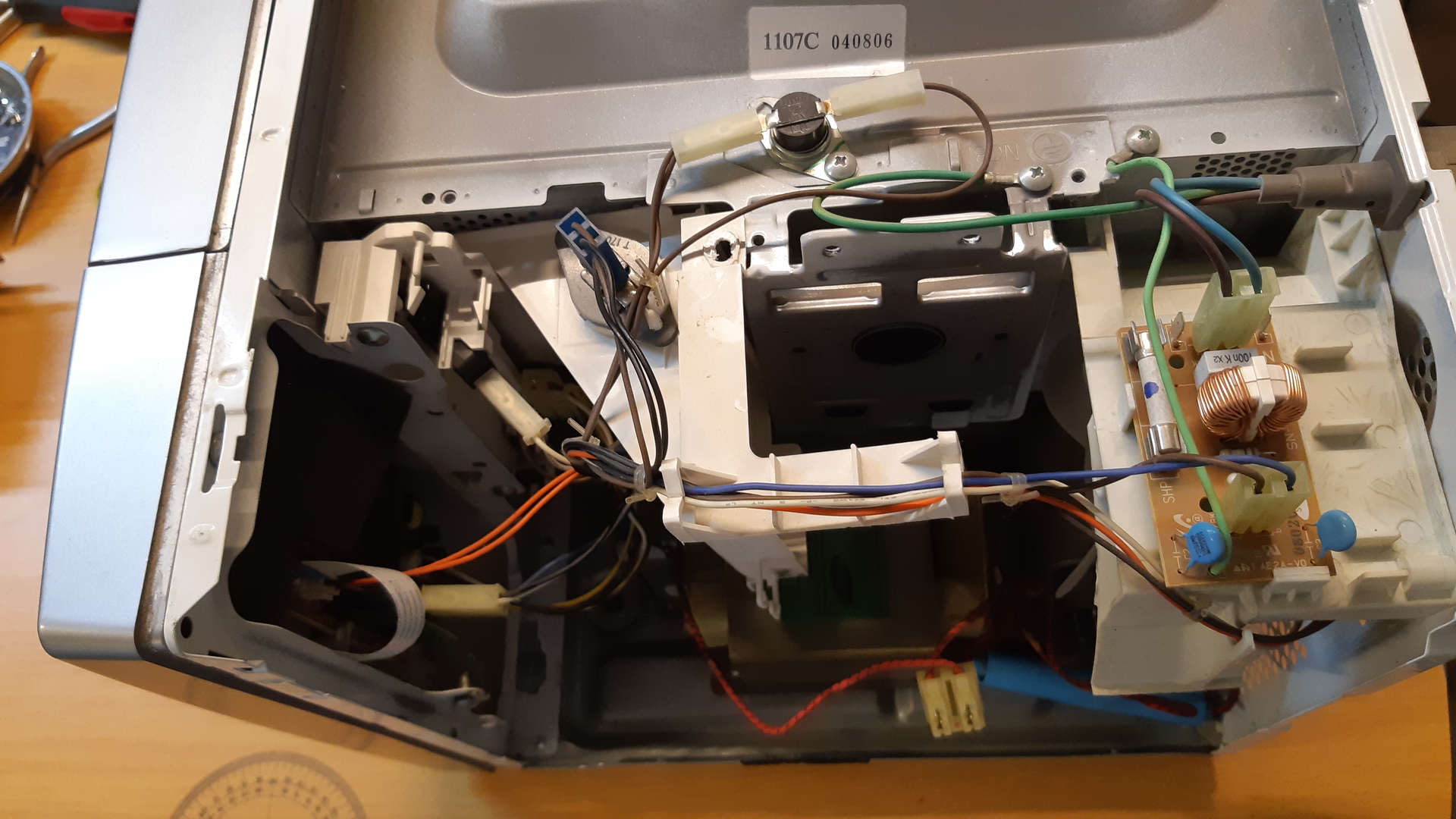

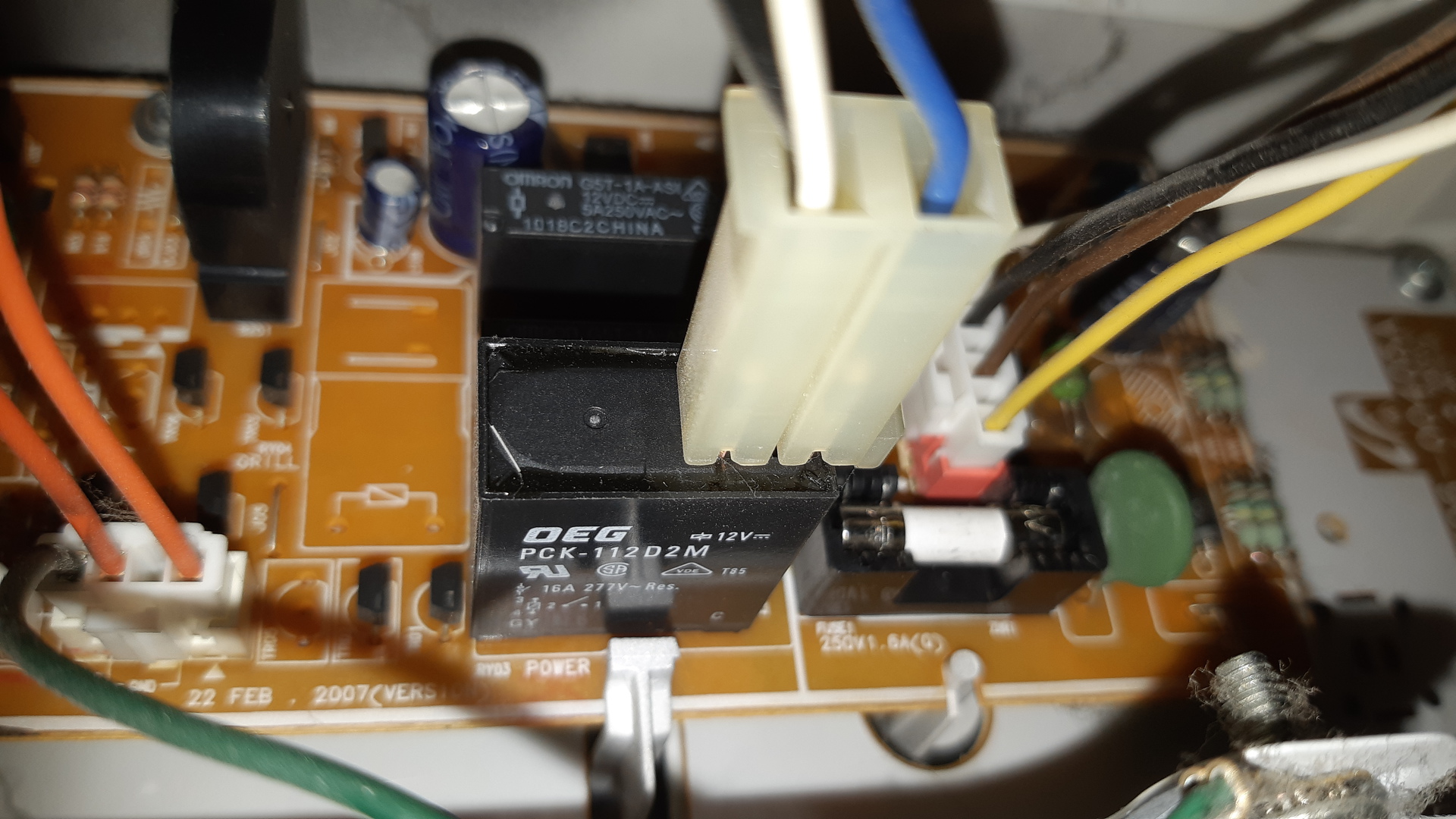

A héten kaptam egy Samsung M187DN mikrót. Az elektronika a ventilátor a tányérforgatás a világítás tökéletesen működik,DE N E M melegít! Elsőre szétnyitottam a burkolatot,szemrevételezéssel ellenőriztem,hogy van e bárhol égésnyom,vagy lecsúszott kábelsaru,illetve magnetron antenna takaró rendben van -e. Minden tiszta patika állapotu,minimális poros belsővel. Kivettem a nagyfesz biztit,de ránézésre illetve szakadásvizsgálóval is jónak tünt. Átvezetett. Kivettem a magnetront,de semmi égést sem olvadást nem találtam. Visszaszereltem mindent a burkolatot rátettem,majd egy pohár vízzel kipróbáltam. miután a burkolatcsavarok nem voltak benne,erős rezonancia mellett működött a mikró kivéve a MELEGÍTÉST! Szétszedtem És a nagyfesz bizti szakadt volt. Most ilyenkor hogyan tovább?
Nagyfesz kondi, dióda kontroll. Ha nincs mivel, csere.. utána a biztosíték csere és indítsd.
Arról a diódáról van szó ami a nagyfesz kondi és a test között van?
Igen, és diódamérő állásban multiméterrel szakadtnak látod (akkor is ha jó, mert több dióda van benne SOROSan kötve).
Sorbakötöd 50-100 volt egyenfeszültséggel, egy 15-22 kohm ellenállással és pár mA-t mérsz egyik irányban, ha jó.
