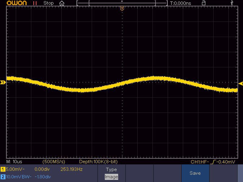

(#) nagym6 hozzászólása Máj 31, 2019 / 1
Ge Lee -nek válasz. (Meg másoknak is).
Itt vannak az Owon XDS zajok. A szinuszjel mindnél 4mV csúcstól-csúcsig. 50Hz, és 10KHz jelek. Szkóp bemenet 1mV/div, és 5mV/div, mert 1mV-nál bekapcsol a BW, 5mV-nál már nem, anélkül látható a zavarjel. Persze azt nem tudom a kimenő jelben mennyi a zavar, ez egy Siglent dds generátor.
(#) Ge Lee válasza nagym6 hozzászólására (») Máj 31, 2019 /
Köszi még egyszer! A zaja elfogadható, az viszont fura, hogy az 50Hz-re 53kHz-et mér a frekimérője, a 10kHz-re meg egyszer 32kHz-et, utána meg 253Hz-et. Nem tudom hogy meddig lehet levenni a memóriamélységét, de ha van rajta 10k-s vagy 1k-s beállítás, azzal még jobb lenne, meg vékonyodna az egész.
(#) nagym6 válasza Ge Lee hozzászólására (») Máj 31, 2019 /
A frekimérés biztosan a zajt is bemérte, azért lehet ennyi. Memóriamélység van 10k, és 1k is. Nem jó ha megvékonyodik, az már hamis képet ad. Az ilyenkor lassabb mintavételezés miatt vékonyodik meg. A valóság az, amit legnagyobb memóriamélységnél mutat, akkor lesz legtöbb mintavételi pont azonos időben, tehát jobb felbontás.
