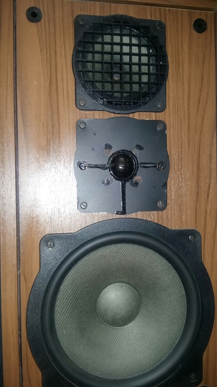

Sziasztok. Van egy Videoton DC2002A típusú hangfal-páram. A magas hangok gyengén szólnak. A magassugárzó a képen látható állapotban van, vagyis valamiféle "ragacs" van rajta, tapintásra is ragad. Ez mi lehet? Kell oda egyáltalán? Milyen oldószerrel tudnám leszedni? Köszi, Zoli.
(#) P_Laszlo válasza kzozo hozzászólására (») Máj 2, 2019 /
Ez az eredeti bevonat, ha leszeded, még kevésbé szól majd. Igazság szerint kellene rá. Ha jó állapotban vannak a hangszórók, és a hangváltót megfelelően állítják be, akkor viszonylag egyenletes a DC 2002 hangnyomás-frekvencia válasza.
Esetleg lengőrendszert lehet cserélni a magashangszóróban, de az már nem egy egyszerű feladat. És nem is feltétlenül szükséges, bár nyilván jobbat lehet csinálni, ma, mint a 40 éves Videoton.
A hozzászólás módosítva: Máj 2, 2019
(#) kzozo válasza P_Laszlo hozzászólására (») Máj 2, 2019 /
Köszi a gyors választ. Azért szétfogom szedni, mert a membrán és az előlap között is van bőven, lehet hogy megfogja és nem tud rezegni. A membrán teljes kerületén megpróbálom kitakarítani.
Nem okoz lényeges változást, nem emiatt halk. Azok a magashangszórók eleve 86-7dB @1W érzékenységűek voltak.
Az elektroakusztikában, a látszólag egyszerű következtetések, többnyire nem állják meg a helyüket. Ez a "megfogja és nem tud rezegni" is ilyen. Legfeljebb az engedékenység csökken, és emiatt magasabb frekvenciától kezd működni, de azt meg a hangváltó úgyis levágja, szóval nem nagyon számít.
Alapból így néz ki a DC 2002: Bővebben: Link
Módosítva a hangváltót, ez lesz belőle: Bővebben: Link
A közép és magas együtt szól egy széles tartományban, így éri el a nagyjából szükséges szintet.
(#) P_Laszlo válasza P_Laszlo hozzászólására (») Máj 2, 2019 /
A gyári állapottól halkabb, esetleg rossz központosság, vagy sérült lengőcséve miatt is lehet. Ha szétszeded, akkor nagy esély van rá, hogy elmozdul a lengőrendszer, és újra kell központosítani.
Köszönöm a sok hasznos infót .
Nincsen mit. Most így több nem jut eszembe. Esetleg annyi, hogy a magashangszórót érdemes fordított fázisban bekötni. Akkor a második diagramhoz hasonló eredmény várható.
(#) kzozo válasza P_Laszlo hozzászólására (») Máj 14, 2019 /
Megoldódott. A hangváltót kiszedtem, visszarajzoltam, és akkor láttam hogy a magassugárzó szűrőkondija a hangváltó középhangszóró kimenetéről van leágaztatva (gyárilag). Ez miatt a magassugárzó már egy eleve szűrt jelet kapott csak. Átkötöttem a közép-szűrő elé, és most gyönyörűen szól.
(#) P_Laszlo válasza kzozo hozzászólására (») Máj 14, 2019 /
sajnos ez nem volt egy jó ötlet. A gyári megoldás életképesebb, jobb és biztonságosabb. Azt a dómot nem szabad elsőrendű szűrővel üzemeltetni, és 4-5kHz alatt sem.
(#) P_Laszlo válasza P_Laszlo hozzászólására (») Máj 14, 2019 /
Kivéve, ha a magassal párhuzamosan kapcsoltak egy tekercset is.
Viszont még így is gond, ha szétválasztod a két szűrőt. A megváltozó terhelés miatt másképp működik a középhangszóró és alacsonyabb frekvenciától szól a magas is, és ez nem jó egyiknek sem.
„A gyári megoldás életképesebb, jobb és biztonságosabb.”
Igen lehet, de úgy nagyon nem szólt jól. A magassal párhuzamosan nincs tekercs. Lehet hogy eretnekség, de annyira tetszik most a hangja, hogy így hagyom.
(#) elektrorudi válasza kzozo hozzászólására (») Máj 14, 2019 /
Használd, amíg működik!
Nem eretnekség. Csak a magashangszóró terhelhetősége nem engedi meg. Az a lengőcséve körülbelül 1,5W-os volt újkorában is. Most még annyi sincs. Legfeljebb hamarabb hozhatod javítani hozzám.
Illetve nem biztos az sem, hogy a középhangszóróval jól működnek együtt így. Mivel méréssel nem ellenőrizted.
Ha külön szűröd, elsőrendűvel, akkor 1,5uf-tól nagyobb soros kondenzátort nem jó ötlet használni. És a középnél is meg kellene nézni, mekkora értékű a kapacitás. Esetleg segíthet a problémán, ha cseréled az elkókat (már ha vannak, mert néha azzal szerelték ezt a típust) valami PE vagy PP fémgőzölt fólia típusra, és visszatérsz a gyári megoldáshoz.
A módosítás előtt minden elkót kiforrasztottam, és megmértem. Mind hibátlan volt értékre, és ESR-re is. A magassugárzó soros kondija 2db 2µF fóliakondi párhuzamosan. Akkor megnézem 1db 2µF-ossal, azt viszonylag könnyű kivitelezni.
Egy átlagos műszerrel nem tudod megmérni, hogy jól működik-e az elkó a hangváltóban. Azok legtöbbször egy frekvencián tesztelnek.
De még ha jó is, akkor is sokkal magasabb a soros ellenállása.
A 2,0µF jobb a hangszórónak, és jobban is szól.
