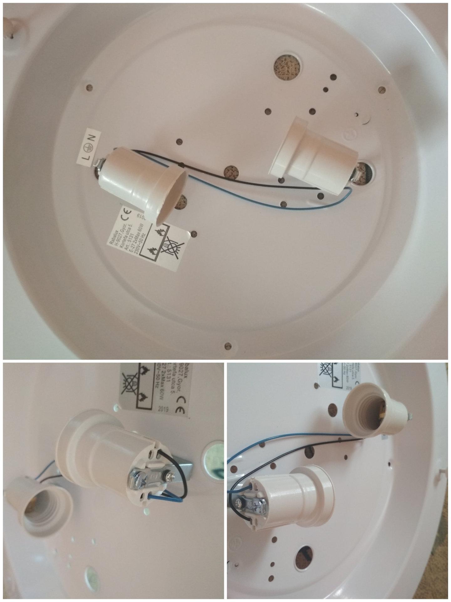

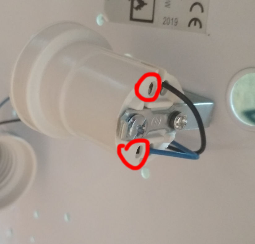

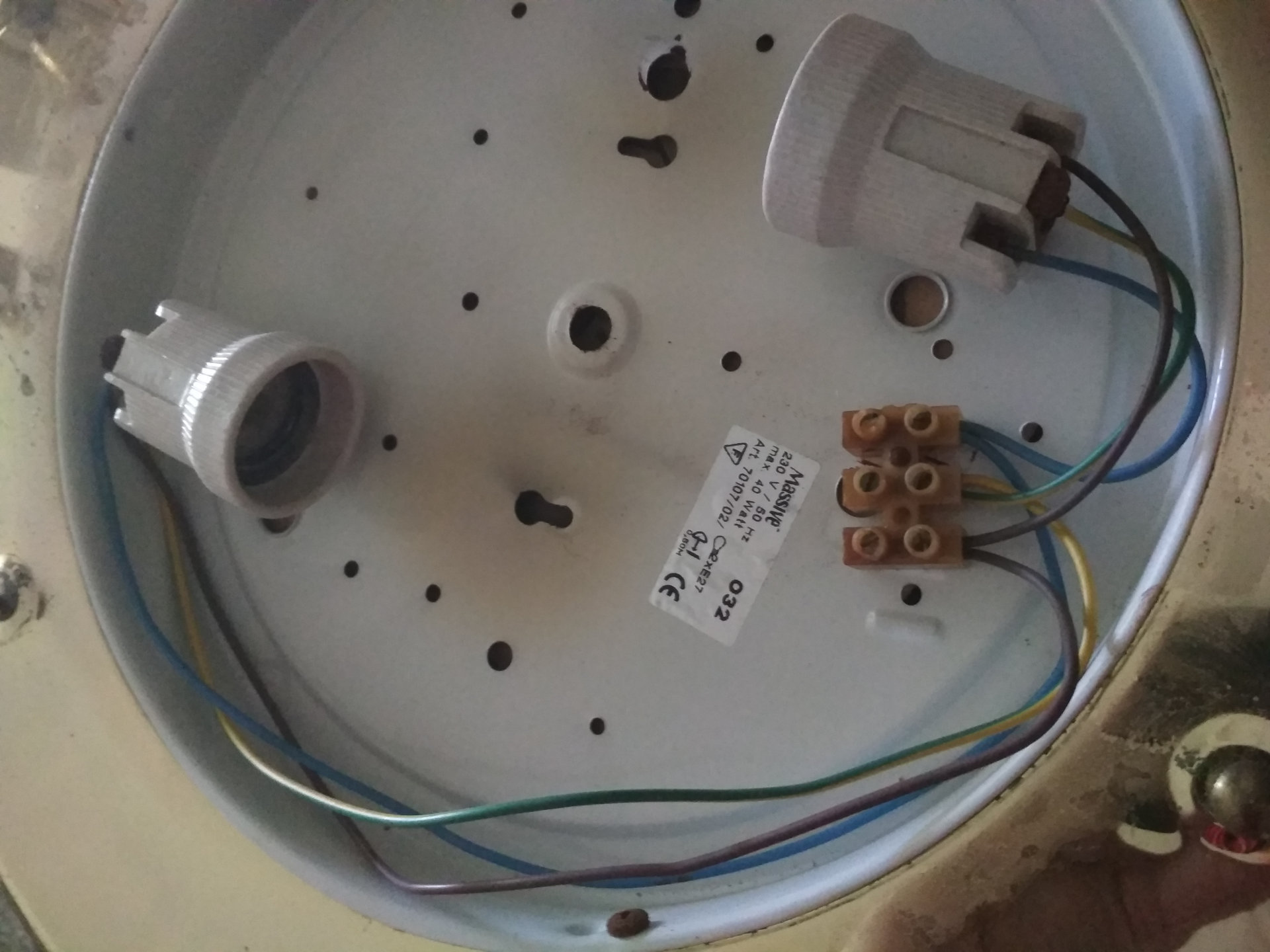

Sziasztok! Az előszoba mennyezeti lámpáját szeretném kicserélni, és egy kérdésem lenne a bekötéssel kapcsolatban. A régi lámpában egy sorkapocs volt, ide voltak bekötve a fali vezetékek, viszont az újban csak a két foglalat van összekötve, nincs sorkapocs. Ezek szerint az újban csak egyszerűen a foglalat sarkaira kell kötnöm a vezetékeket, a csavarokhoz? Úgy tudtam, csak sorkapoccsal rögzíthetőek ilyen vezetékek, de ezek szerint nem minden esetben?
Vagy akkor vegyek egy sorkapcsot meg vezetékeket, és csináljam meg úgy ahogy a réginél volt?
A falból amúgy csak két vezeték jön, védőföldelés nincs.
Mellékelek két képet, egyet a régi lámpáról egyet az újról, az a 3 képes.
(#) Johnycorp válasza chuck79 hozzászólására (») Jún 3, 2019 /
Szia.
Ennek van témája, kár külön nyitni: Bővebben: Link
Egyébként igen, az egyik foglalaton (lampa_uj.jpg --> bal alsó ábra) ott is van a két hely a fázis és nulla részére. Egyszerű bedugós módszer. A földelésnek meg ott van a jelölés és hely a foglalat tartóján.
Azt nem mondom, hogy ez a bekötés annyira jó akkor, ha alumínium az a vezeték ami a lámpatesthez érkezik...
(#) chuck79 hozzászólása Jún 3, 2019 /
Köszönöm, mindjárt átrakom akkor. És igen, aluvezeték, a fele leégett, elég rövid maradt, de majd megpróbálom azzal. Ezekre a helyekre gondolsz?
(#) Inhouse válasza chuck79 hozzászólására (») Jún 3, 2019 /
Rakhatsz sorkapcsot, vagy Wago-t, ha rövid a vezeték. Az alu és a réz vezeték ne érintkezzen közvetlenül. Ha a foglalat hátuljába bedugtad a vezetéket, utána nem biztos, hogy oldható a kötés. Se túl rövid, se túl hosszú ne legyen. Tömör vezeték szükséges.
