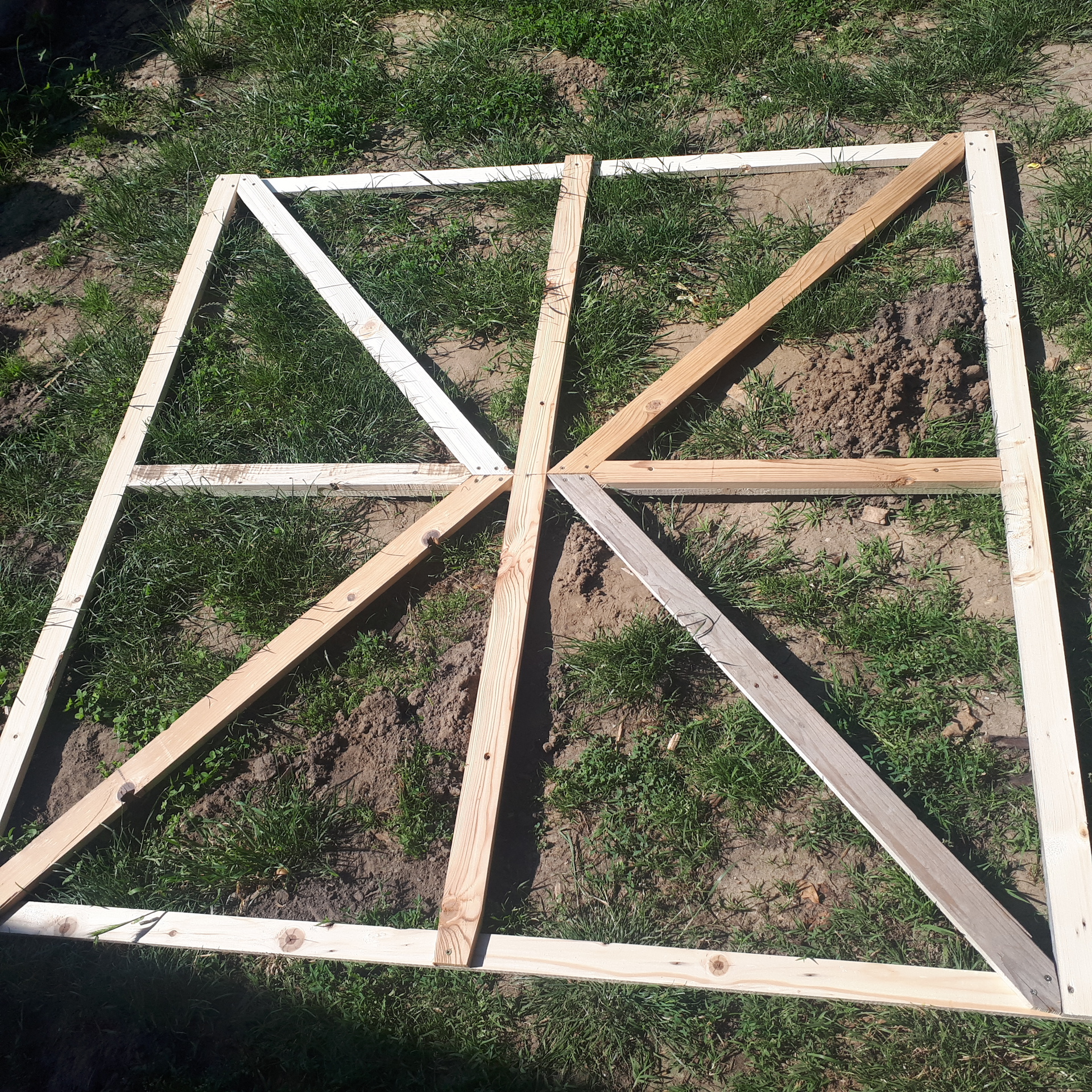

Medence felàllítva. Alkatrèazek lpe cső megvève.

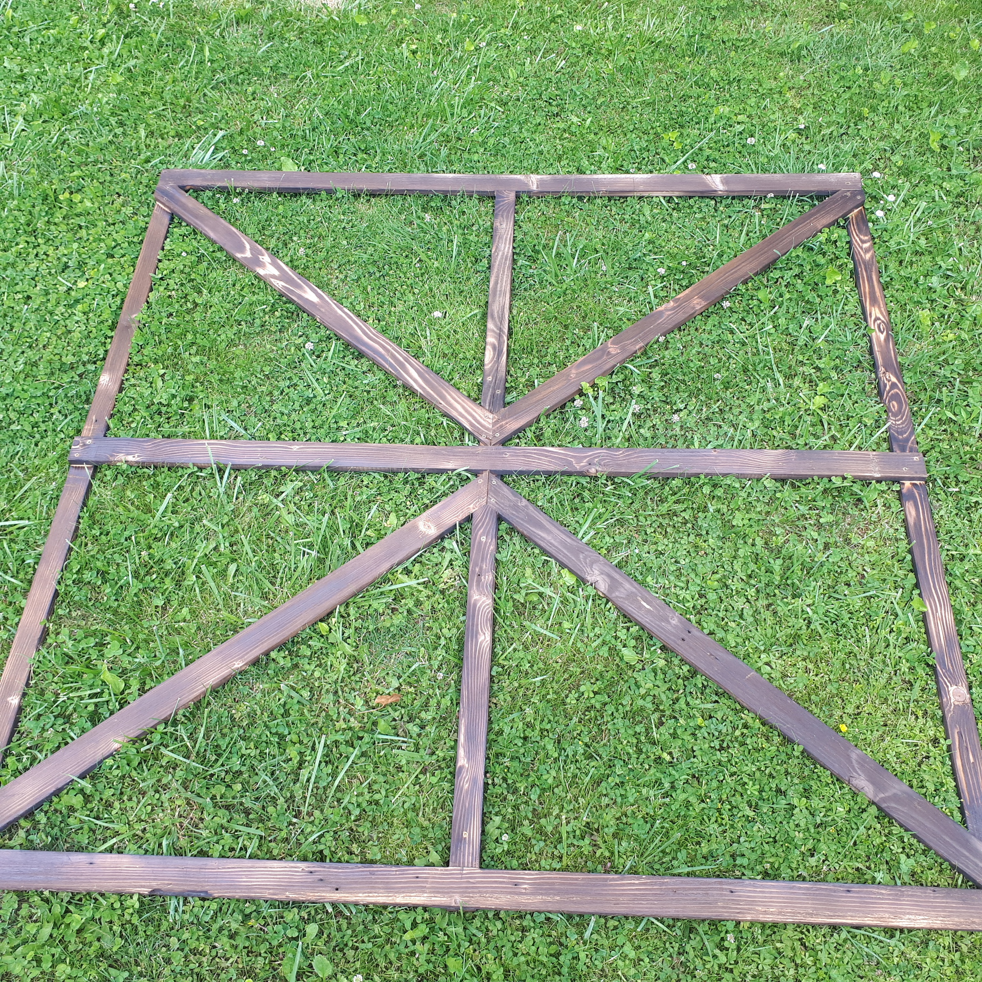

Pàr kèp ....
A gépkönyvet nézd meg. Ott kell lennie a beszerelési rajznak.

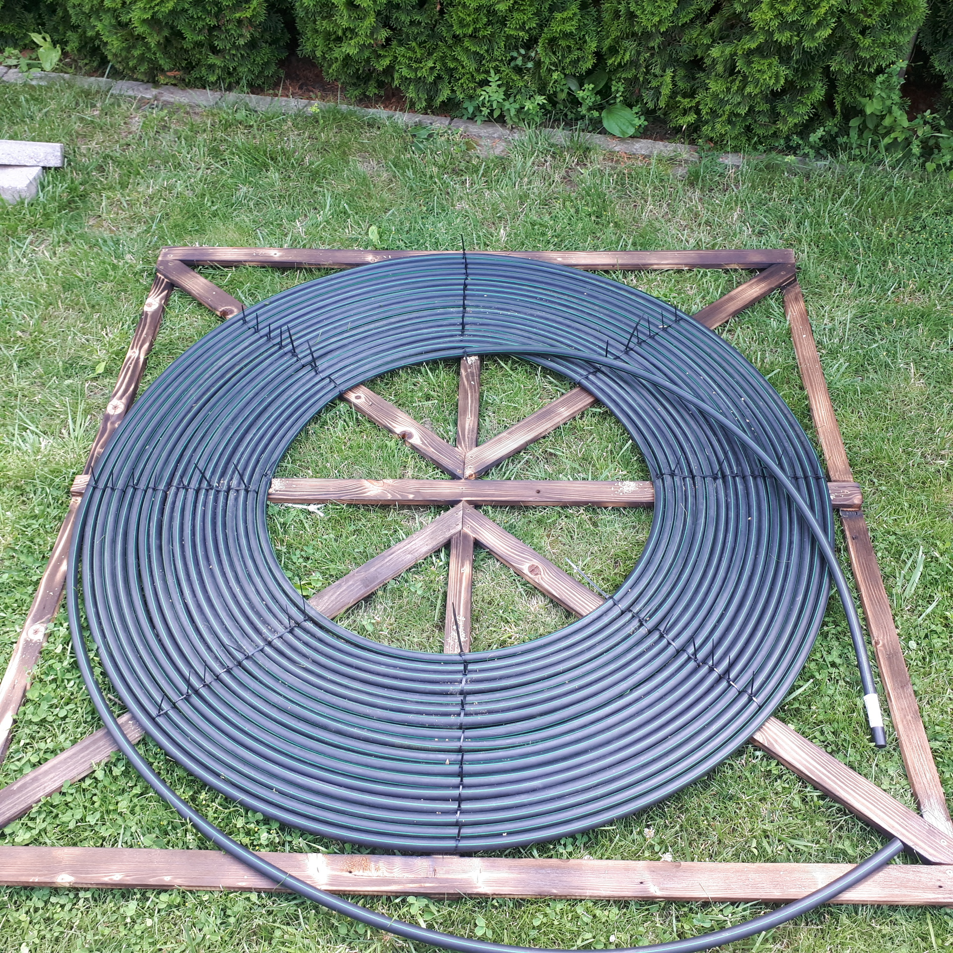

Egy tekercs màr kèsz van 65m
Meg az lenne a kèrdès melyik àgba èrdemes a hideg vizet bekötni? A tekercs belsejèbe? Vagy a külsejère? Vagy az mindegy? Köszi Laci
Ès az lpe csövön is van màr egy zöld csík màr sima feketèt nem lehet kapni csak ha valahol van elfekvőbe.
A lényeg, hogy egyforma hosszúságú úton áramoljon a víz. Minden, hogy az eleje, vagy a vége van középen.
Azt nem tudom, mit jelent a zöld csík. Minél vékonyabb a csőfal, annál jobb.
Csak egy apró javaslat: a műanyag kábelkötegelőket cseréld le pl. réz vezetékre (1.5 mm2 -es MCU, szigetelés nélkül). Nem adok egy évet és garantáltan a fele el fog törni/szakadni. Tapasztalat.
Ha egy szezont eltöltött a tetőn, akkor az ott és úgy marad. Legfeljebb a végeket kell rögzíteni.
Lehet, hogy a cső ott marad de hogy a kötegelő nem, az viszont biztos.
Most olvastam vissza. Eddig nem vettem észre, hogy milyen tetőre kerül a spirál. Erre tényleg kell egy kis védelem, keresztléc, a gyorskötözőt megeszi a nap.
