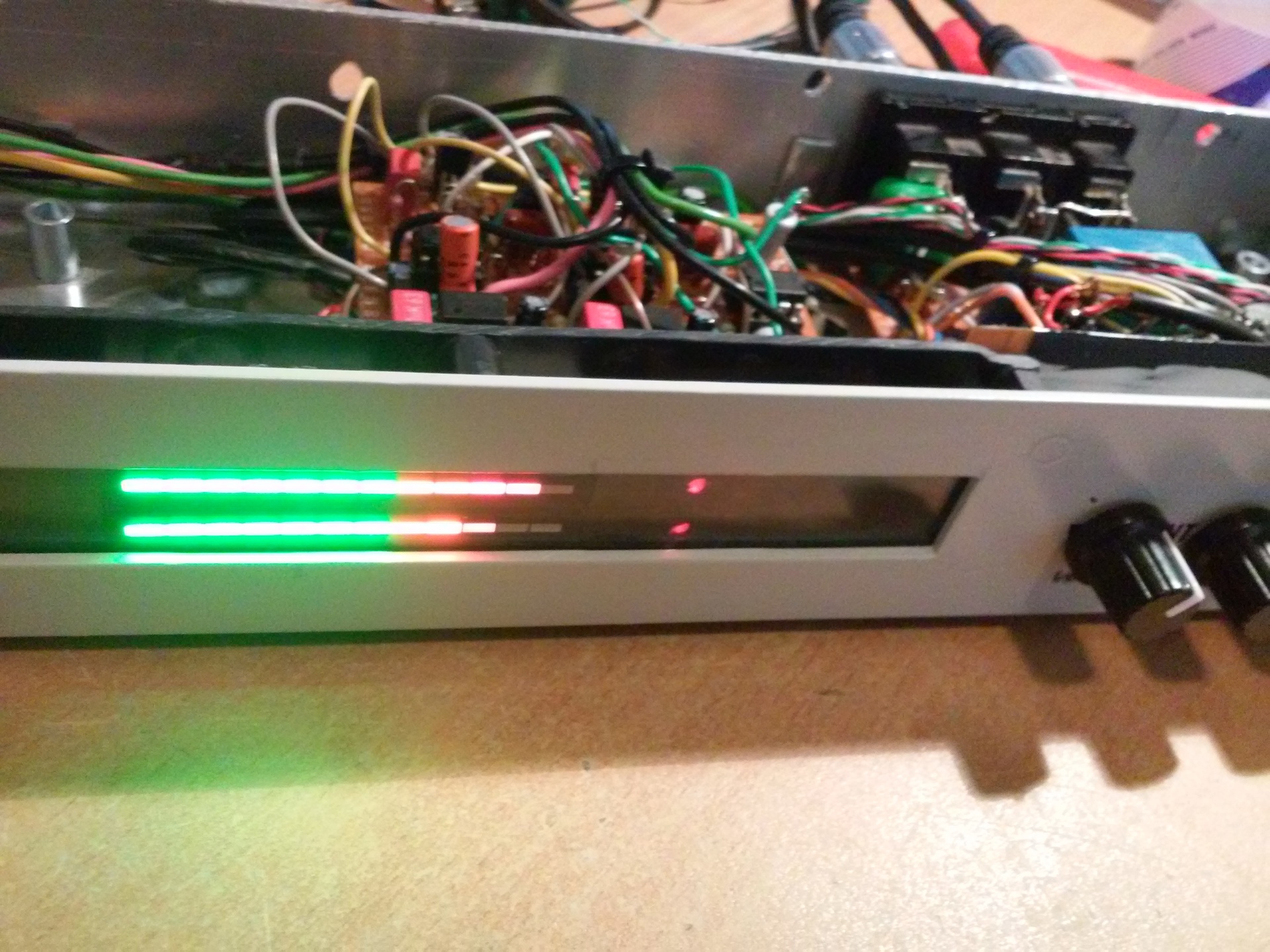

Lassan talán teljesen elkészülök a limiter projectemmel. Bemutatnék pár apróságot róla, a már majd 2 éve (vagy talán több is már?) készülődő cuccról.
Az első két kép még a prototípusról készültek. Az utóbbi viszont a már majdnem kész eszközről. Még az előlap gravírozása, a hátsó panel legyártása hiányzik. Itt pedig egy kis videó. (Igen, néhányan talán észreveszik, hogy a hang és a kép nincs tökéletesen szinkronban. Mea culpa! De ez legyen a legnagyobb hibám azt mondom!) https://www.youtube.com/watch?v=gD2reoPE6I0 Illetve még egy ahol látszik talán jobban is, hogy miről is van szó. (+16 - +20dB túlvezérlés)https://www.youtube.com/watch?v=-bi22ECy7qs (Attack / release tesztelgetés a végén, just for fun! )Teljesen hobbi project a magam szórakoztatására, mert az embernek a napi munka mellett legyen már egy hobbija, amiben kiélheti magát úgy gondolom. De azért ennek megfelelően készítek egy rendes technikai dokumentációt is hozzá. (További részleteket a limiter topicban már megosztottam.)
