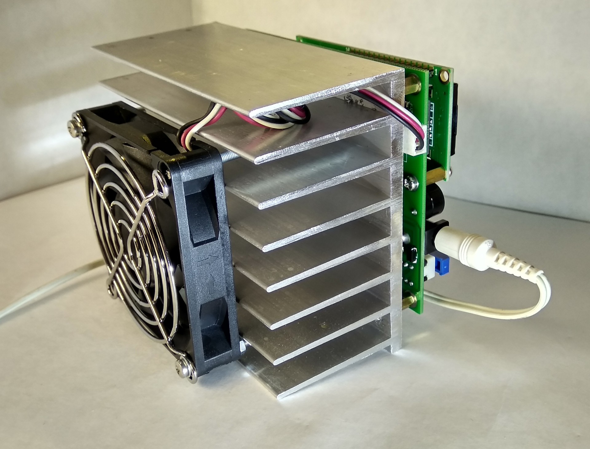

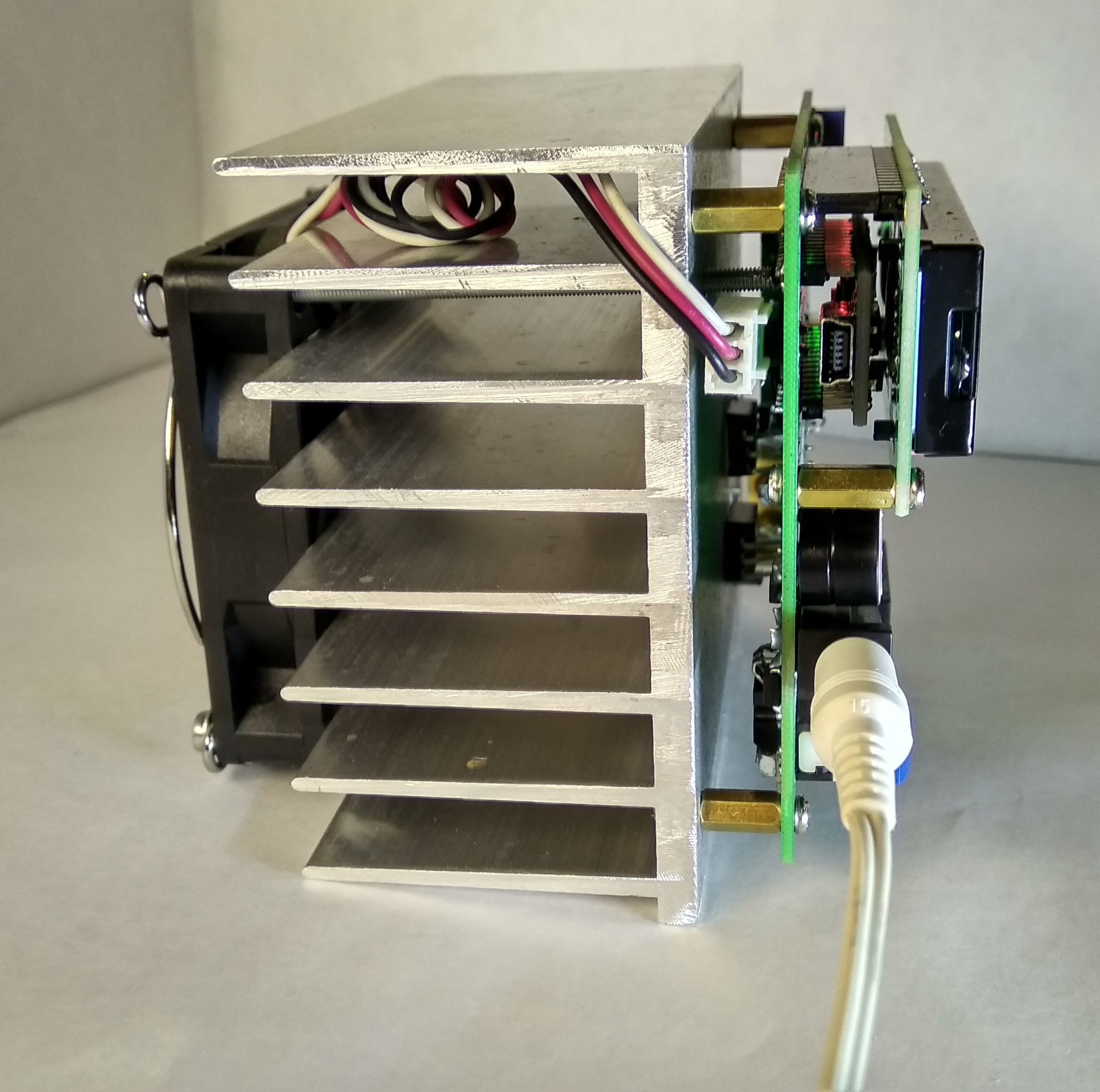

(#) Kovidivi hozzászólása Jún 6, 2019 / 33
Az akkumulátor tesztelő és műterhelés készülékem szeretném bemutatni. Ez már a harmadik verzió, természetesen jelenleg ezt tartom a legjobbnak. Végeztem méréseket is, a weboldalom megtalálhatóak a videó részlegben: kovidivi.infora.hu
Sok munka van benne, valamit mindig kell módosítani, de megéri, szeretek vele foglalkozni, ötletelni.
Röviden amit tud:
- 36V maximális bemenő feszültség
- 15A maximális áram
- 100W hő eldisszipálása
- bármilyen akkumulátort, elemet, tápegységet lehet vele tesztelni
- belső ellenállást, kapacitást, tárolt energiát, stb.
- az adatokat USB-n keresztül számítógépre is küldi
- a program bármikor frissíthető (az oldalamról letölthető)
- mindenféle védelem beépítve, tönkretehetetlennek terveztem (persze a kalapácsütést nem bírja!)
- további infók az oldalamon.

(#) janigel válasza Kovidivi hozzászólására (») Jún 6, 2019 /
Nagyon frankó.
Doboz is lesz hozzá?
(#) Kovidivi válasza janigel hozzászólására (») Jún 6, 2019 /
Dobozra még nincs ötletem. Plusz felnyomná a költségeket rendesen... De a borda miatt szépen megáll a műszer.
(#) janigel válasza Kovidivi hozzászólására (») Jún 6, 2019 / 2
Én már sokszor csináltam nyáklemezből dobozt.
Ha pontosan ki vannak vágva a lemezek, és belül összeforrasztod, ez a legegyszerűbb megoldás.
Hátulján beszívó nyílás, és a venti tartja az egészet.
Oldalán kijön a meleg levegő.
Az elülső sarkokba beforrasztasz anyákat, ez tartja az előlapot, ami szintén lehet nyákból.
Csak a festés marad.
A hozzászólás módosítva: Jún 6, 2019

(#) cua válasza Kovidivi hozzászólására (») Jún 8, 2019 / 5
Szerintem pedig ne aggodj az ekezetek miatt, csinald angolul
Trefat felreteve: Jol teszed ha a stabilitast es funkcionalitast tartod eloterben, csinald ahogy neked bejon.
(#) Kovidivi válasza kaqkk hozzászólására (») Jún 8, 2019 /
Ha ennyi embernek hiányzik az ékezet, szakítok rá időt, ezen ne múljon. Üdv.
(#) kalmi.kalmi válasza Kovidivi hozzászólására (») Jún 8, 2019 / 1
Doboz felesleges mert nem tömeggyártásra szántad. Ha neked megfelel ékezet nélkül miért töltenéd az idődet.
(#) Kovidivi válasza kalmi.kalmi hozzászólására (») Jún 8, 2019 /
Hogy mások is utánépíthessék/megvásárolhassák ékezetes programmal. A műszer publikus, nem csak magamnak készítettem. Ez az ok.
(#) MATA válasza Kovidivi hozzászólására (») Jún 8, 2019 /
Jól látom hogy egy cellához nem használható?
(#) Kovidivi válasza MATA hozzászólására (») Jún 8, 2019 / 1
De, használható. 18650 cellánál nincs semmi gond (3.7-4.2V). 1.2V-os NiCd/NiMh cellánál 6.7A tud folyni maximálisan (2 perce teszteltem), ha ez nem elegendő, rövidre kell zárni (akár ideiglenesen) az MBR20100-at (fordított polaritás védelem). Nem mértem meg pontosan, de szerintem 2V-tól már lehetséges a 15A-es áram, a rövidrezárás nélkül is.
Szerk: csak megmértem. A műszer csatlakozójáig 1.95V jutott csak el a 2db soros NiMh cellából, és 15A folyt.
A hozzászólás módosítva: Jún 8, 2019
