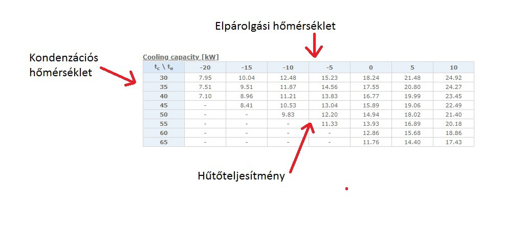

(#) habazutty válasza mikrodigit hozzászólására (») Jún 15, 2019 /
Ha tényleg tiszta a beltéri és tiszta a kültéri hőcserélő is, akkor két dologra tudok gondolni (persze, ha úgy vesszük, hogy hűtőkörileg rendben van)
- mivel ez egy on-off-os gép található benne 3 db üzemi kondenzátor (egy a beltériben és kettő a kültériben) pL., ha gyenge a kondenzátor ventilátor kondija, akkor lasabban forog, nagyobb lesz a kondenzációs nyomás és csökken a hűtőteljesítmény, de akár a kompresszoré is lehet gyenge, 10 év nagy idő, érdemes ellenőrizni őket
- mivel most nagyon meleg van (pláne tetőtérben), elképzelhető, hogy a hűtőteljesítmény az átlagosnál nagyobb része fordítódik most a rejtett hő elvételére (párátlanításra)
Ha a kettő kombinálódik az még "jobb"...
Csak érdekességképp: a mellékelt táblázatban egy Copeland Scroll kompresszor hűtőteljesítményét lehet R22 közeggel esetén leolvasni az elpárolgási és kondenzációs hőmérsékletek függvényében. Látható, hogy 5 °Cos elpárolgás mellett a kondenzáció 45-ről 50°C-ra való emelkedése esetén 1 kW-al kevesebb a hűtőteljesítmény. Igaz, hogy ez esetünkben kb 19 és 18 kW, de az arány látható, kb 5 % a veszteség.
Ilyen melegben simán lehet 60°C a kondenzáció, pláne ha rásüt a napocska.
Szerintem.

(#) habazutty válasza Lina1591 hozzászólására (») Jún 15, 2019 /
Az urak nem itt vannak - szokták volt mondani...
Az a helyzet, hogy, ha 1 óra alatt, csak 1°C-ot tudott hűteni, akkor baj lehet. Persze csak, akkor, ha nem alulméretezett, nincs extrém hőforrás a helyiségben (pl. 20 csaj zumbázik egyszerre...)
Ha szerelő mérte és jónak ítélte, akkor induljunk ki ebből. Kérlek tedd meg, hogy hűtésbe kapcsolod a gépet, nem kell turbó, de a legkisebb hőfok és a legnagyobb ventilátor fokozat, majd fogsz egy digitális hőmérőt és felrakod a gép tetejére - ott szívja a levegőt, majd kb 5-6 perc után a légterelő lamellákhoz tartod, ahol kifújja a hideg levegőt. Egész közel, de a járókerékre figyelj, bele ne érjen, mert megeszi. Ha stabilizálódott a hőfok, akkor a szívott levegő és a lefújt levegő különbségét kell megnézned. Ez legalább 10 °C legyen (általában több, de lehetnek kivételek). Ha nincs meg akkor vissza kell hívni a szakembert, hogy járjon utána a dolognak.
Még azt megnézheted, hogy a kültérinél a vékonyabb vagy a vastagabb cső csatlakozása a hidegebb. Ha a vékonyabb az nem szerencsés. Érdemes végiggondolni, hogy van-e olyan tárgy a klíma előtt ami miatt visszaforog a kifújt levegő egy része, mert ez is csökkenti a hatásfokot.
Ami gyanús nekem, hogy gázhiánynál automata ventilátor esetén mérsékli a beltéri fordulatszámot, hogy ne menjen minuszba az elpárolgás, értelemszerűen csökken a kompresszor fordulat is. Neked viszont nem hajlandó automata üzemben csökkenteni a fordulatszámot és nem szabályoz vissza a kültéri
Tehát: alig hűt és ellentétesen működik a logikával. Megnézném a szívott levegő szondát és az elpár csőhőmérséklet érzékelőjét illetve a nyomógáz hőérzékelőt a kompresszornál.
Szerintem.
