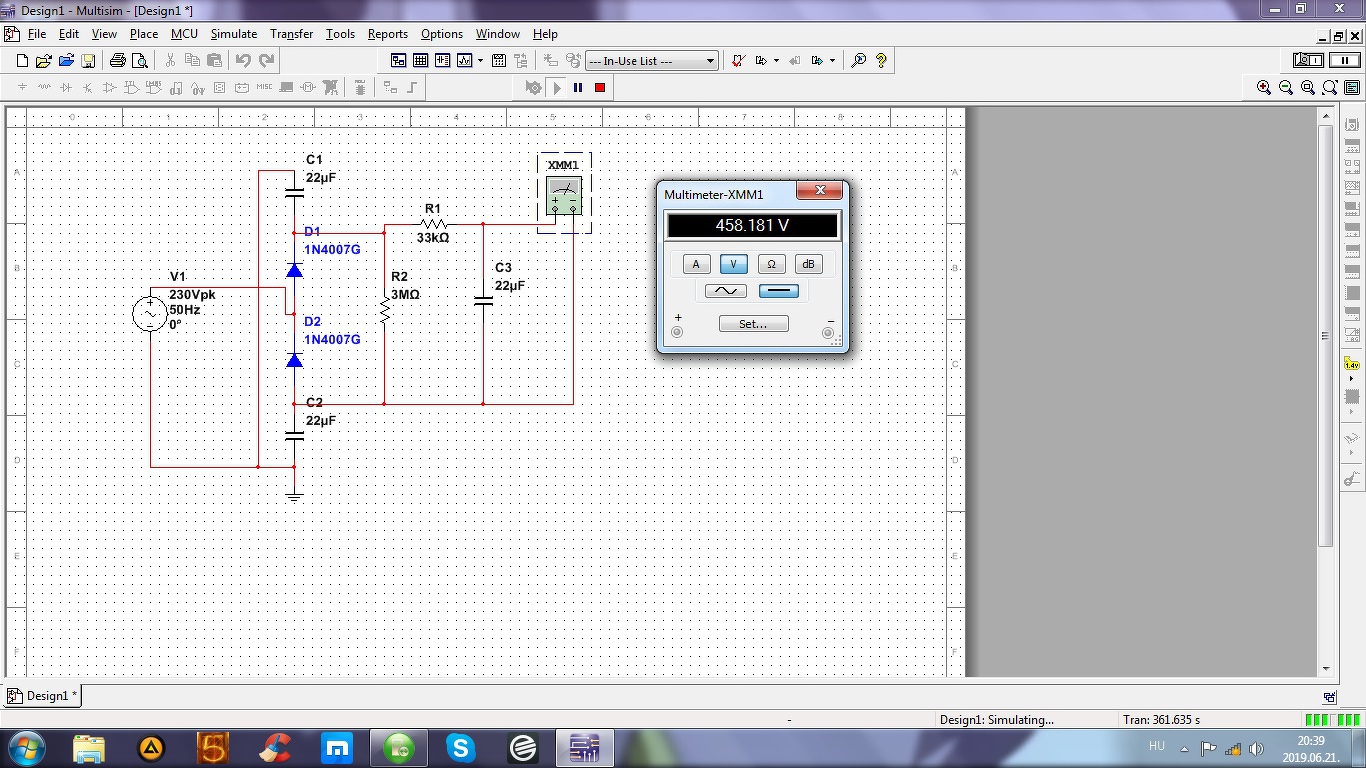

(#) jani1987 hozzászólása Jún 21, 2019 /

A régi trafó mentes technikát lemásolva megalkottam egy 2 diódás, 3 kondis, 2 ellenállásos tápot amit 500V-ig akarok levinni.

(#) (Felhasználó 116638) válasza jani1987 hozzászólására (») Jún 21, 2019 /

(#) jani1987 válasza (Felhasználó 116638) hozzászólására (») Jún 21, 2019 /
A biztonsági trafó kizárja ennek lehetőségét?
Ezt írtad:
„A régi trafó mentes technikát lemásolva megalkottam egy 2 diódás, 3 kondis, 2 ellenállásos tápot amit 500V-ig akarok levinni.”
Akkor most trafómentes, vagy nem? Fluxuskondenzátor van hozzá?
Van egy prototípus áramkör amit megépítettem. De ha érintésvédelmi gondok vannak akkor szükség van a trafóra.
Még mielőtt megrázna a delej,tegyél fel rajzot, aztán majd jól megszakértjük
Ez inkább tápegység fórum de legyen. A mérési adat nem stimmel mert élőbe nem ennyi.
(#) reloop válasza jani1987 hozzászólására (») Jún 21, 2019 /
A hálózati feszültség effektív értéke a 230 V, a csúcs (peak) feszültsége ennek a váltakozó feszültségnek 320 V. Ugye ennek megfelelő a mérési eredményed?
(#) jani1987 válasza reloop hozzászólására (») Jún 21, 2019 /
640 körüli.
Ezt vedd figyelembe a kondenzátor feszültségtűrésének megválasztásakor.
(#) (Felhasználó 116638) válasza jani1987 hozzászólására (») Jún 22, 2019 /
Reloop válasza helyes, ezután már gondolom érted miért magas a kimenő oldali feszültséged.
A feszültségkétszerezők másik problémája hogy nagyobb áram esetén megnő a kimeneti zavarjelük.
Még mindig azt tanácsolom, hogy ne ezt az utat válaszd.
Tekerj, vagy tekertess egy céljaidnak megfelelő trafót, és a hagyományos módon (csöves, félvezetős egyenirányítás) oldd meg a feszültségigényeket.

(#) jani1987 válasza (Felhasználó 116638) hozzászólására (») Jún 22, 2019 /
„nagyobb áram esetén”
Mi számít nagynak? Az elméleti fogyasztás a 20mA-t se haladja meg. Legalábbis azon az oldalon. Azért majd dokumentálva lesz minden ha valaha kész lesz.
