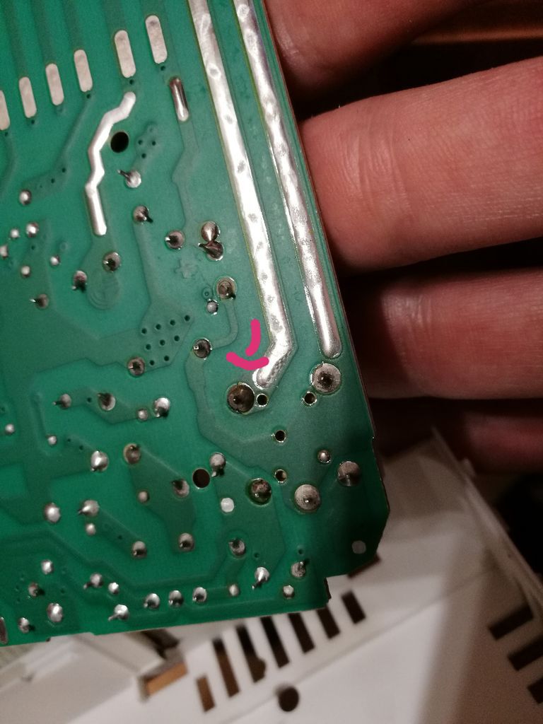

Electrolux ESI66010 mosogatógéppel kapcsolatban lenne problémám.
Sajnos teljesen laikus vagyok.
A mosogatógép AUTO és ECO programokban nem melegíti a vizet és nem szárítja meg az edényeket.
Mivel a többi programban (gyors mosogatás, szennyezett edények) fűt és szárít, ezért feltételezem, hogy valami kis vezérlési baja van.
Kivettem a panelt, laikus szemmel annyit látok, hogy mintha a hátoldalon az egyik kis forrasztásnál kormos/égett lenne, de a műanyagon maximum halvány korom van lerakódva.
Kérlek nézzetek már rá, hogy valóban ez okozhatja-e a gondot?
Keresem a megoldást, javítható-e, forrasztható-e ez vagy új panelt kell venni helyette?
Ha nem konkrétan a lefotózott helyen van a baj, akkor, ha veszek egy ilyen panelt, akkor megoldja-e a gondot 100%ig biztosan?
(A szerviz csak a kiszállásért egy "minimális" 12.000Ft-os díjat kér és elmondásuk szerint a panel ennél többe kerül...)
Köszönöm a válaszotokat!

(#) akovacs15 válasza decision hozzászólására (») Júl 1, 2019 /
Üdvözlet.
Forraszd meg a lábat. Amúgy milyen alkatrész lába olvadt ki?
(#) decision válasza akovacs15 hozzászólására (») Júl 1, 2019 /
Szia,
Köszi, hogy segítesz.
Sajnos fogalmam sincs, hogy milyen alkatrész van a túloldalon, lefotóztam, de reseteltem időközben a telefonomat. Szétkapni ismét nem lenne nagy ügy és kénytelen is leszek, de a csatlakozókat lehúzni a panelről nem volt egyszerű, nem mondom, hogy nem viselte meg őket, szóval minimalizálni akarom a szétszedés számát.
Nem értek az elektronikához, forrasztani nem tudok és nincs is mivel.
Opcióim:
1. hívok egy szerelőt (valószínűleg nem fog forrasztgatni, rendel egy új panelt és fizetek)
2. veszek egy új panelt
3. kiveszem a panelt, keresek egy elektroműszerészt, aki megforrasztja, átnézi nekem.
Melyiket javasolnád nekem?
Gondolom a hibát csak ez a panel okozhatja, ugye?
Köszi.
d.
(#) akovacs15 válasza decision hozzászólására (») Júl 2, 2019 /
Valószínű ez a panel a hibás.
3 as lenne a legolcsóbb megoldás.
Néztem a modellt amit írtál,úgy látom,hogy 10 év körüli. ha nagyon drága a javítás, több mint 30 000 ft akkor nem igazán gazdaságos.
(#) decision válasza akovacs15 hozzászólására (») Júl 2, 2019 /
Nagyon köszönöm!
Igen, kb 9 éves.
A "szakszerviz" azt mondta, hogy maga a panel drágább, mint a 12.000Ftos kiszállási díj, nyilván nem velük fogom megcsináltatni, hanem egy helyi szakival, de akkor előbb megpróbálok elektroműszerészt találni.
Köszi szépen.

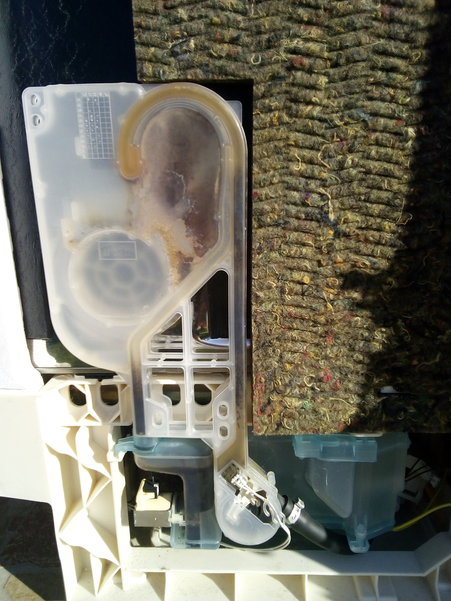

(#) obszidian hozzászólása Júl 16, 2019 /
Ez az állapot okozhatja a ledek villogását ?
Az imént feltöltött fotón látható tartályt hogyan tudom leszedni ? Néztem belülről , gondolom menetes , de semelyik irányba nem tudtam tekerni. Rá van "gyógyulva".
Help !
A hozzászólás módosítva: Júl 16, 2019

(#) obszidian válasza botesz hozzászólására (») Júl 19, 2019 / 1
Köszönöm , de 2 napja összeraktam , úgy ahogy van. Fejre állítottam , kapott makarenkói pofont. Volt ráolvasás forgattam imamalmot .
A tartályt nem sikerült levenni , így nem sèrült.
Jelenleg azóta működik rendesen.
