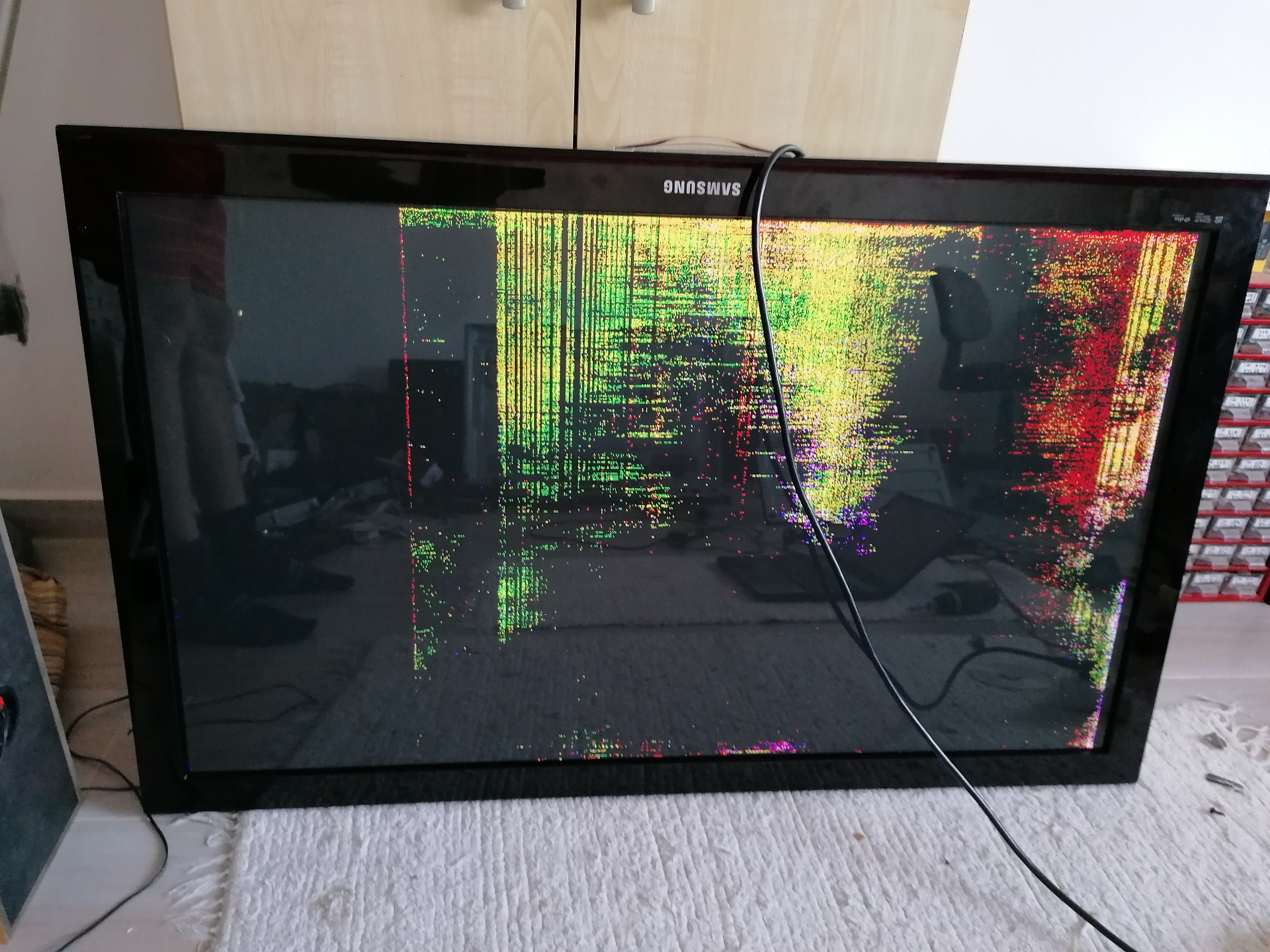

A Va feszültséggel mi a helyzet?
(#) jdani válasza kadarist hozzászólására (») Jún 4, 2019 /
Azon nem kellett állítani, annyi volt amennyi kell. (65V? Talán)
(#) kadarist válasza jdani hozzászólására (») Jún 5, 2019 /
Érdemes lenne átméregetni a sustain boardok elkóit, mert a kis segédtápok kondijai is ki szoktak száradni és az nem feltűnő jelenség. Ha a kondik jók, akkor a táptrimmerekkel kell variálni és a lehető legjobb képet kell állítgatással belőni.
(#) jdani válasza kadarist hozzászólására (») Jún 5, 2019 /
Menü beállításban a fényerő /kontraszttal játszva megoldódott a probléma. (lehet hogy felületes megoldás, de már nem zavaros a kép)

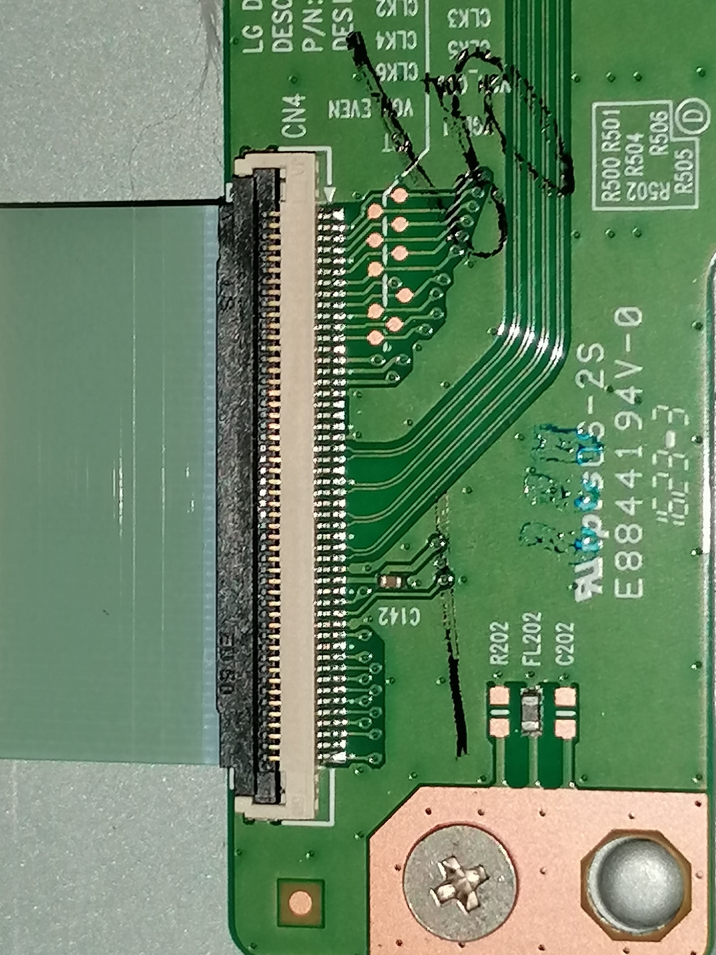

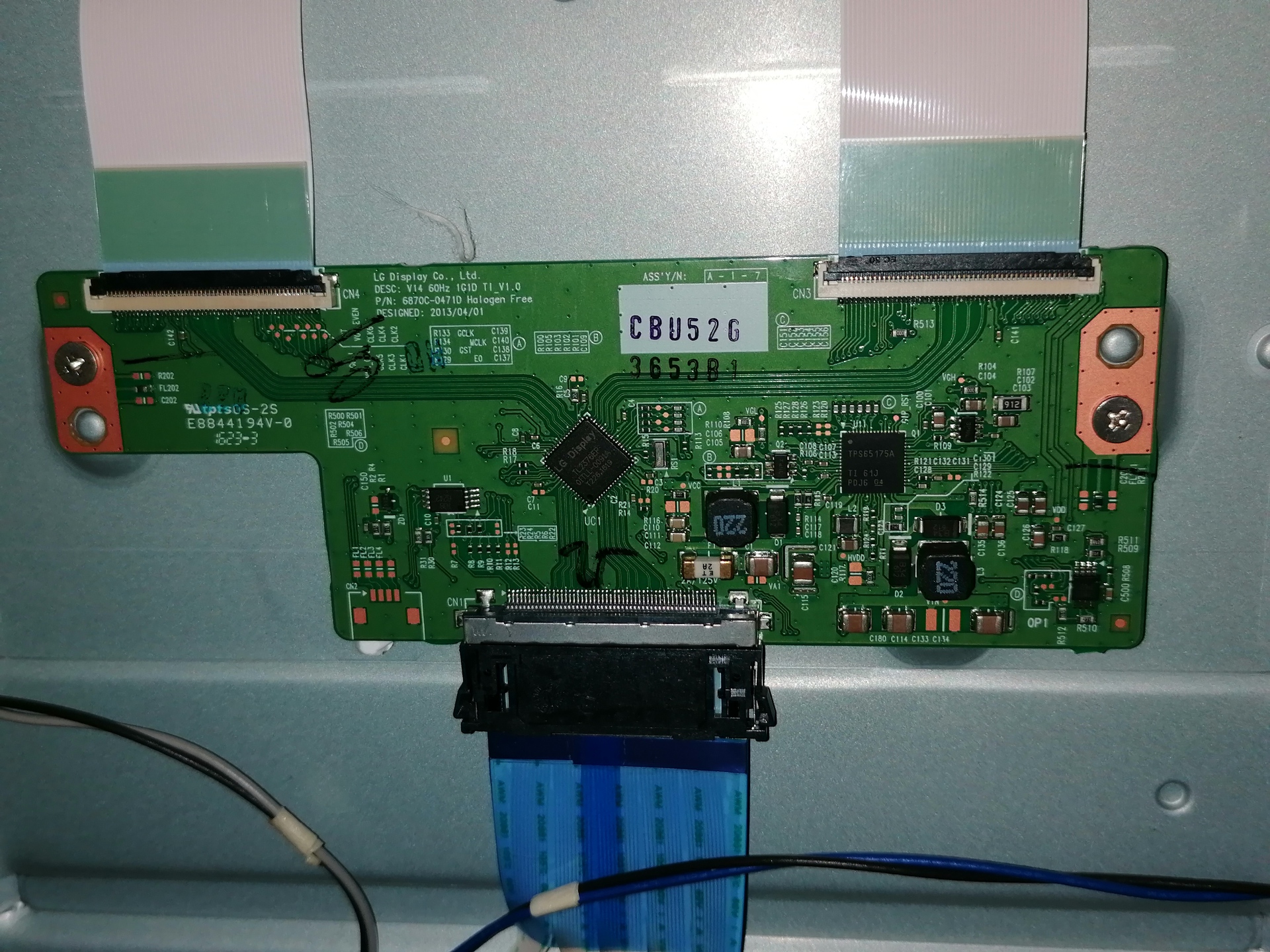

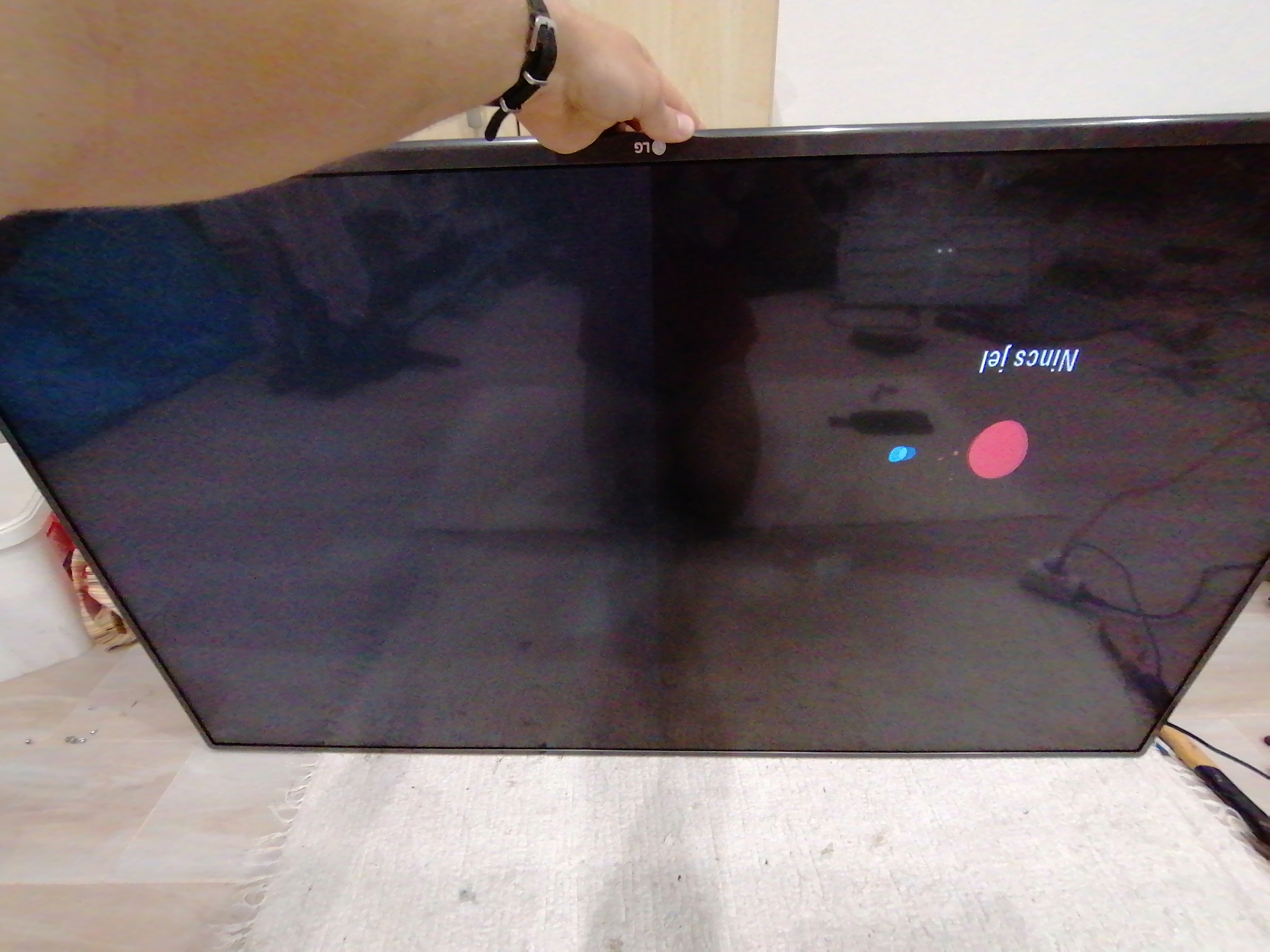

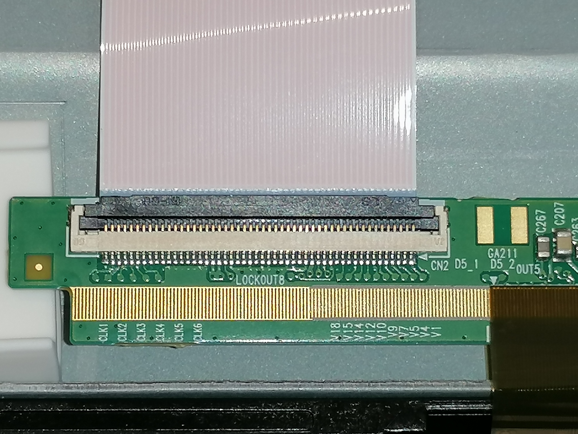

Mindegy, már megoldottam. Következő tv (55ös LG LCD) bekapcsolva ilyen mint a képen.
Szétkaptam, megvizsgáltam a flex kábeleket, átpucoltam, de ugyanaz a kép. Megprobaltam lekapcsolni a bal oldalt, akkor a jobb oldal jó képet mutatott. (ugyanezt fordítva megtéve nem működött, nem volt egyik oldalt se kép.)
Erdekesssege, ahogy lassan-óvatosan csatlakoztatom vissza a bal oldalt, és amikor még nincs rászorítva a flex, a kép mindkét oldalon jó. A sötét árnyalatban van csak a két oldalt különbség. Képen is látni.
Na most ez t-con hiba, vagy kijelző?
(#) yohnsee válasza jdani hozzászólására (») Jún 11, 2019 /
Azt azért megoszthatnád velünk, hogyan sikerült a frissítés.
Az LG pedig biztosan kijelző hibás. Amikor óvatosan csatlakoztatod a bal oldalt, valószínű, hogy nem minden láb érintkezik, és habár úgy tűnik, jó a kép, valószínűleg kimaradnak bizonyos sorok (azok, amik zárlatosak oldalt), így megfelelőnek ítéled a képet.
Ezt még kis időre lábra tudod állítani, ha ismered a cellux-os kitakarásos módszert. Lényege, hogy a szalagkábelen elkezdesz próbára néhány lábat leragasztani, hogy ne érintkezzenek, és próbálgatod, mennyinél lesz elfogadható a kép. Valami olyasmit fogsz kapni, mint a másik topikban, aki írta, hogy messziről nézhető a kép. Ezek után megy ameddig megy a készülék, utána kuka a kijelző.
(#) jdani válasza yohnsee hozzászólására (») Jún 12, 2019 /
Előző eeprom írás volt.
Akkor felesleges is másik t-con t próbálni?
Melyikek azok amiket meg kellene szakitanom?
Vagy melyik az ami tuti kell a működéshez?

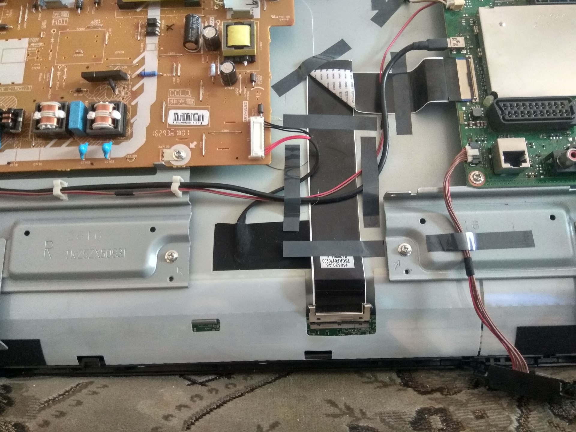

A Panasonic-tx40ds400e típusú tévénk egy szép nap, csak úgy beadta az unalmast.A hibát videó formában mellékelném is.A probléma:A kijelző bekapcsolás (áram alá helyezés) után, bekapcsol, feáll, majd kétszer felvilan, és végül vészleállásba helyezi magát.A piros LED 5 másodpercenként villan 1-et
Próbáltam kiszűrni a hibát, a következőket csináltam:
Háttérvilágítás lehúzva, a hiba továbbra is fennáll.
Háttérvilágítás és kijelző lehúzva, a hiba megmaradt.
Háttérvilágítás marad, kijelző leghúzva, a hiba fennáll.
Ezekkel együtt minden lecsatlakoztatva (hangszórók, Wi-fi vevő), nincs változás.
Az AV board hibájára gyanakodva rendeltem egyet az Egyesült királyságból, beszerelés után nincs változás.(Hibátlan, tisztelt termék).Majd kizárásos alapon egy Táprészt is vásároltam hozzá (Ugyan ettől a cégtől), és ugyan úgy fenn áll a probléma.
Mind a kettő típus és panelszám azonos.A tévében jelenleg az új alkatrészek láthatóak.P4óbáltam őket felváltva is, nincs eredménye.
Mivel kifogytam az ötletekből, a segítségeteket szeretném kérni, hátha tudtok valami okosat mondani, hátha fel tudnám támasztani ezt a kis gépet. Apropó, tápkábel cserét is alkalmaztam, hátha az a ludas, de szintén semmi.
A videó a következő linken elérhető:Panasonic-tx40ds400e hiba
Köszönök mindent, és Szép Napot: János
(#) kadarist válasza batajohn hozzászólására (») Júl 21, 2019 /
Nézd meg, hogy az összes LED világít-e a kijelző mögött. Ehhez persze ki kell venni az LCD panelt.
(#) batajohn válasza kadarist hozzászólására (») Júl 21, 2019 /
Köszönöm a gyors válaszod.
Igen, a megjelenített képpel nincs probléma, bár a videó egy kicsit másképp adja át, minden LED üzemel. De mint írtam, a LED lehúzása után is produkálja a hibát.
A hozzászólás módosítva: Júl 21, 2019
Nem biztos, hogy mindegyik jó, mert a fényszóró lencsék és diffúzorok eléggé elrejtik az ilyen jellegű hibát. Ha biztosra akarsz menni, akkor szét kell szedni. Annál is inkább ez lehet a gond, mert a T-con és az LCD kivételével már mindent cseréltél. Persze ha már szétszedted és úgy nézted meg a világítást, akkor tárgytalan.
(#) yohnsee válasza batajohn hozzászólására (») Júl 21, 2019 /
Szervusz,
tehát összegezzük. Van egy feltételezhetően jó szett alaplap+tápegység párosod. És mivel azt írod, hogy ugyanazt produkálja, mint az eredeti páros, így kizárnám, hogy bármelyikkel is baj lenne.
A következő tesztet elvégezheted anélkül, hogy szétszednéd a kijelzőt. húzd le az összes kábelt a tápegységről, kivéve a betáp 230-at és a háttérvilágítást. A csatlakozót, ami megy a main fele, vizsgáld meg. Rá kell legyen szitázva, melyik láb az 5V standby és melyik a táp indítása (valami ilyen neve lesz, hogy ON/OFF vagy stby) ezt zárd rövidre egy 100ohm-os ellenállással. Majd ugyanezen a csatlakozón keresd meg a BLON vagy hasonló nevű pontot, ez indítja a hátteret. Kösd ugyanúgy 100ohm-al az 5V ágra. Ha így stabilan megy a háttér akár percekig, akkor elég valószínű, hogy jók a ledek. Ha így is lekapcsol, akkor a vezérlője túlfeszt vagy túláramot érzékel, ami általában nem téved, valamelyik led/ledek haldokolnak.
Üdv,
János

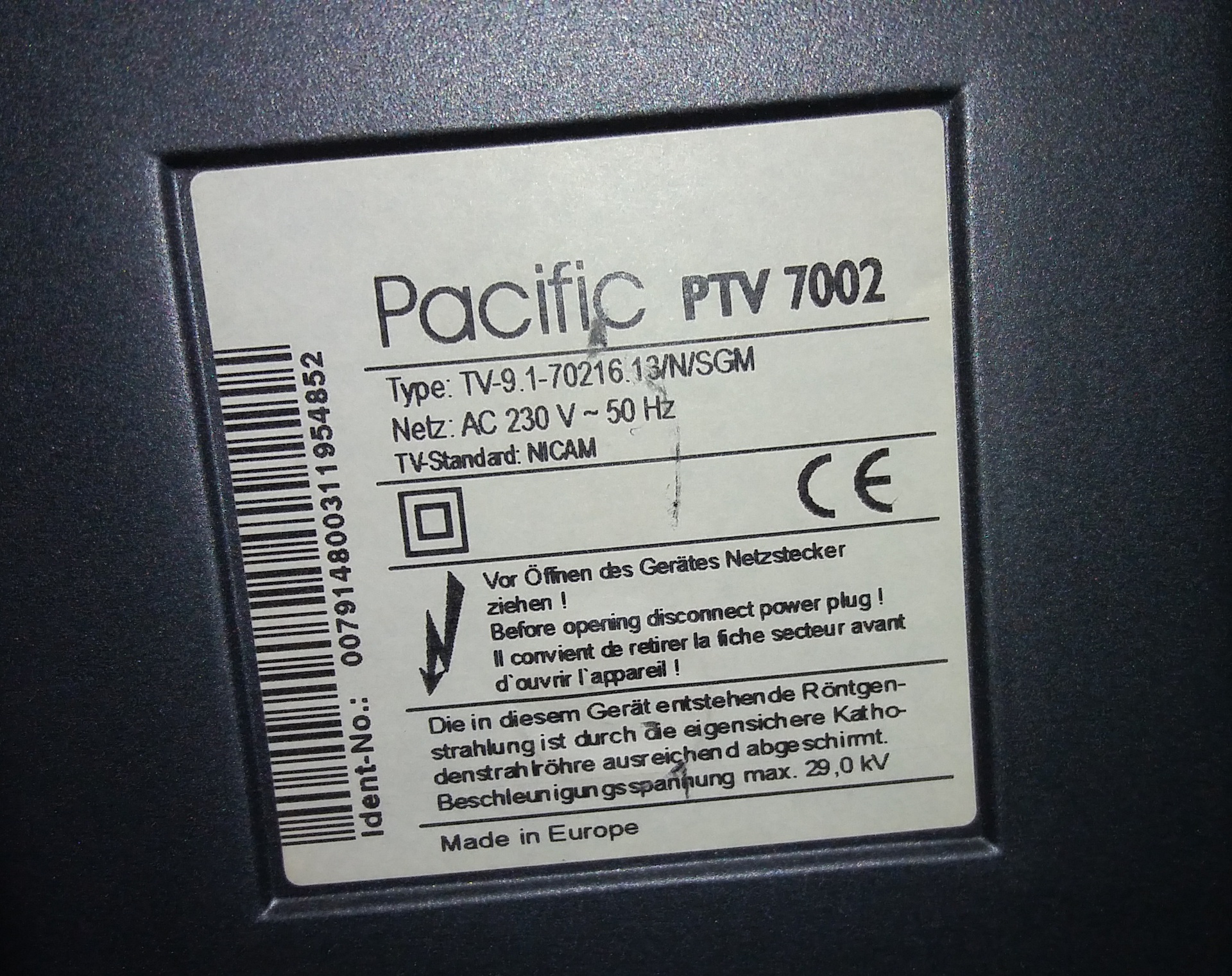

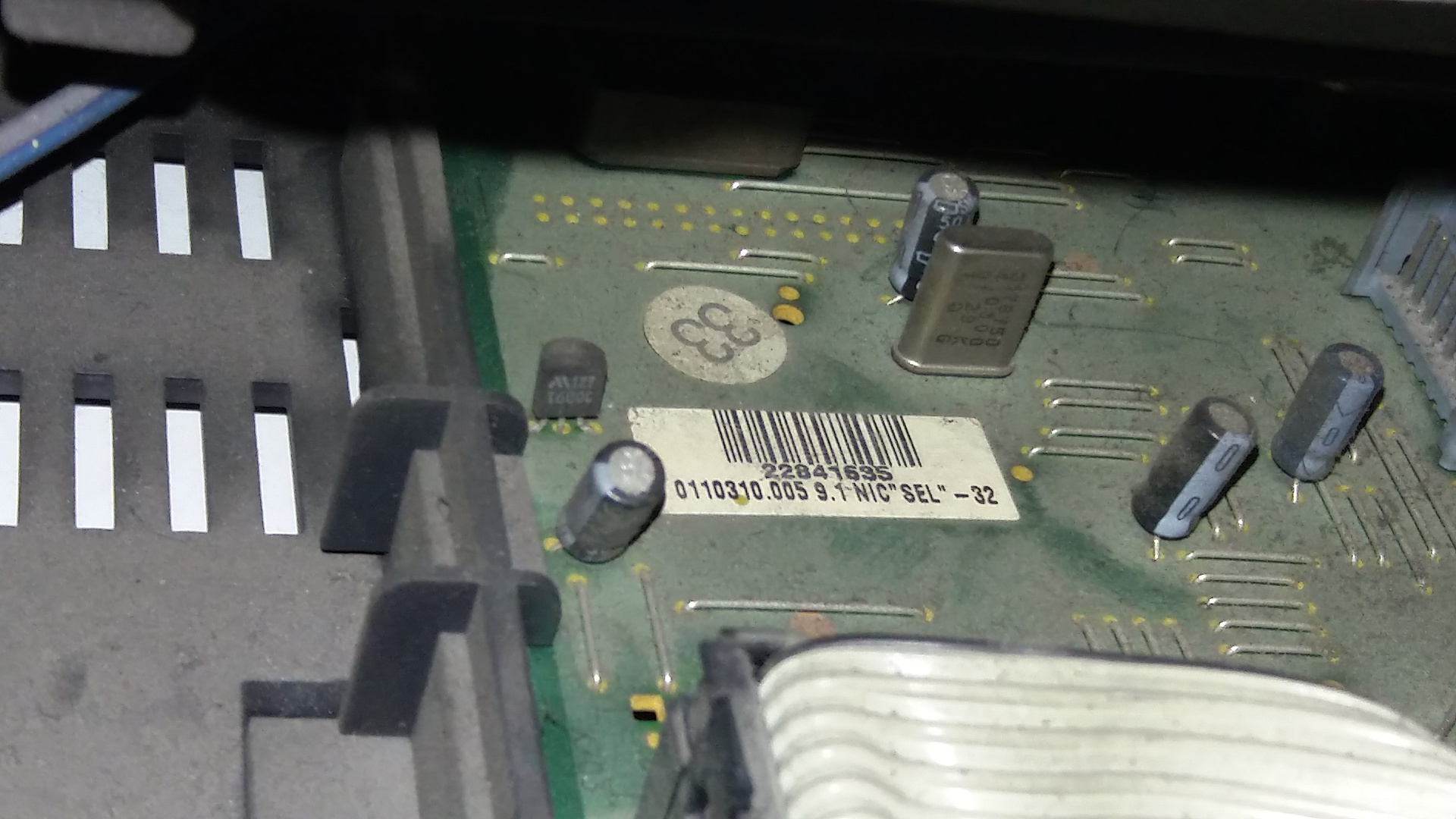

(#) Pityu9 hozzászólása Júl 23, 2019 /

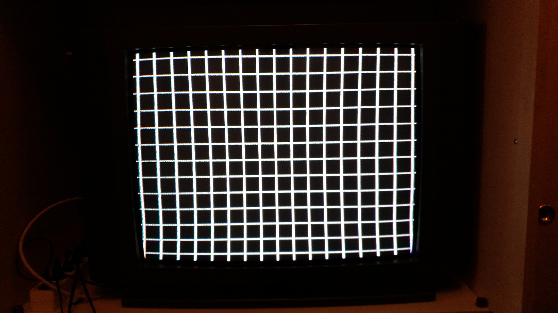

A segítségeteket szeretném kérni, mert kezdek kifogyni az ötletekből: Pacific PTV 7002 (Schneider TV9.1) A66EAK071X11 képcsővel szerelve. Amikor hozzám került mutatott életjeleket, de rövid időn belül elpukkant a függ. eltérítő IC (TDA8177F) ami a beszerezhetetlensége miatt TDA8177-el lett kiváltva és ennek megfelelően át lett alakítva az áramkör.
A függőleges eltérítés azóta tökéletes, viszont néhány hibával nem tudok mit kezdeni: a kép bal alsó sarka kicsúcsosodik, a képméret a képtartalom függvényében változik (világosnál nő, sötétnél csökken, Usys rendben, stabil 145V), fekete képnél a fényerő ingadozik, a kép torzításait nem lehet tökéletesen kiküszöbölni a szervizmenüben (és van amikor jobban, van amikor kevésbé torzít), tuner automata hangolásban nem talál semmit és újabban egy kis égett szagot is áraszt és S-video módban csak FF a kép. A készülékben az ESR-re rossz elkók cserélve, a vízszintes eltérítés fólia kondijai mérve mind jók, mérve a linearizáló tekercs is rendben. A képcsőnek elég nagy a fényere és hangja is egész jó a készüléknek, ezért szeretném rendbe hozni habár ehhez egyre kevesebb kedvem van.
Az anódsapka karmai kissé el vannak gyengülve és a menü is elég érdekesen van magyarosítva. A készülék doboza és a sasszi címkéje szerint TV9.1 Nicam sasszi van benne, viszont az NVM adatokat tartalmazó táblázat alapján ezt a sasszit ilyen képcsővel nem szerelték. A készüléket már biztosan javították előttem is.
Mi lehet a hiba? A segítséget előre is köszönöm!
(#) kadarist válasza Pityu9 hozzászólására (») Júl 23, 2019 /
Ezzel az enyhe geometriai torzítással nem érdemes foglalkozni és valószínű, hogy nem is tudod kikompenzálni. A kép lélegzését szervizmenüben lehet állítani a "compensation"-al vagy valami hasonló menüponttal.
