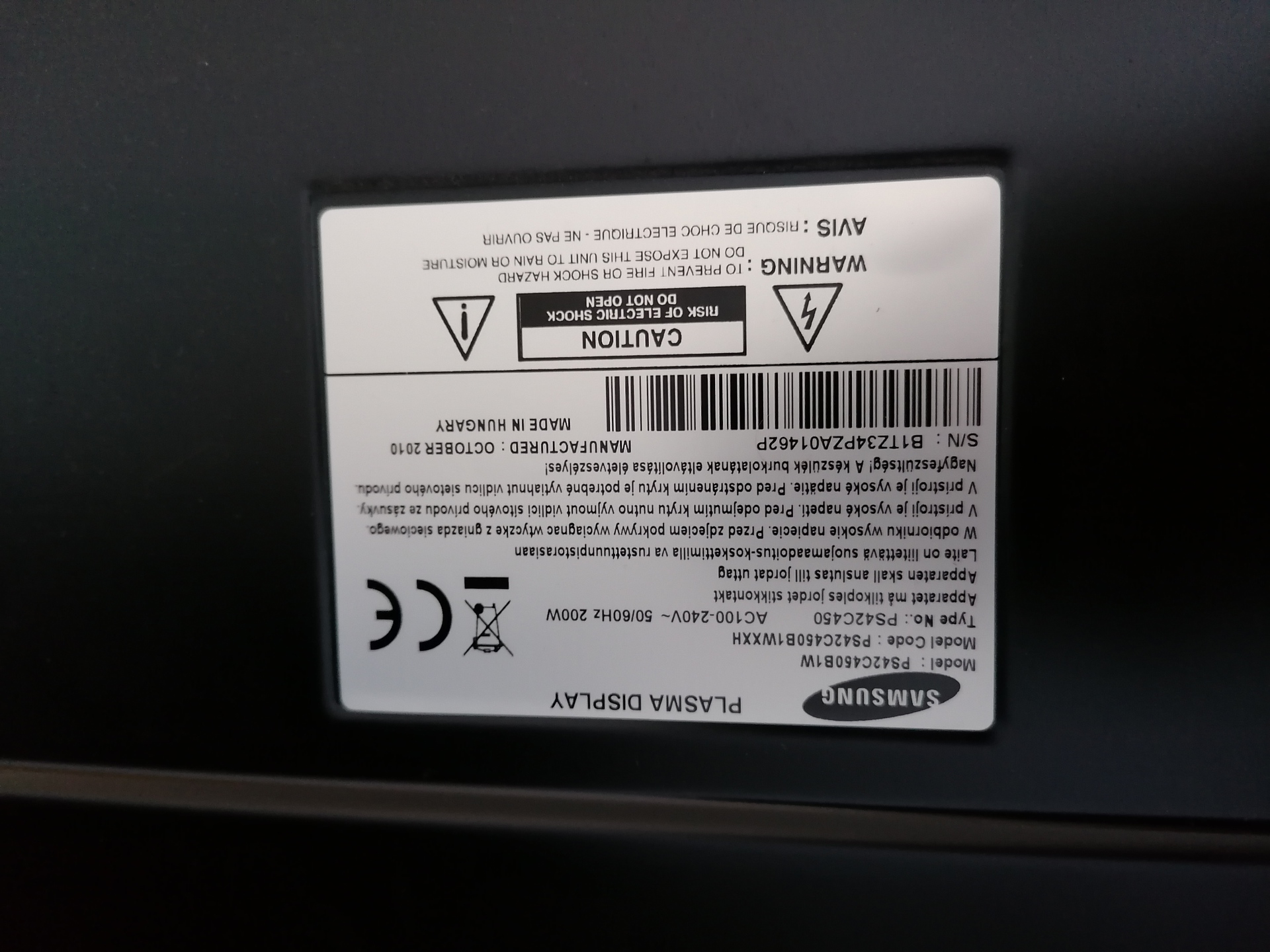

(#) kadarist válasza jdani hozzászólására (») Jún 4, 2019 /
A Va feszültséggel mi a helyzet?
(#) jdani válasza kadarist hozzászólására (») Jún 4, 2019 /
Azon nem kellett állítani, annyi volt amennyi kell. (65V? Talán)
(#) kadarist válasza jdani hozzászólására (») Jún 5, 2019 /
Érdemes lenne átméregetni a sustain boardok elkóit, mert a kis segédtápok kondijai is ki szoktak száradni és az nem feltűnő jelenség. Ha a kondik jók, akkor a táptrimmerekkel kell variálni és a lehető legjobb képet kell állítgatással belőni.
(#) jdani válasza kadarist hozzászólására (») Jún 5, 2019 /
Menü beállításban a fényerő /kontraszttal játszva megoldódott a probléma. (lehet hogy felületes megoldás, de már nem zavaros a kép)
