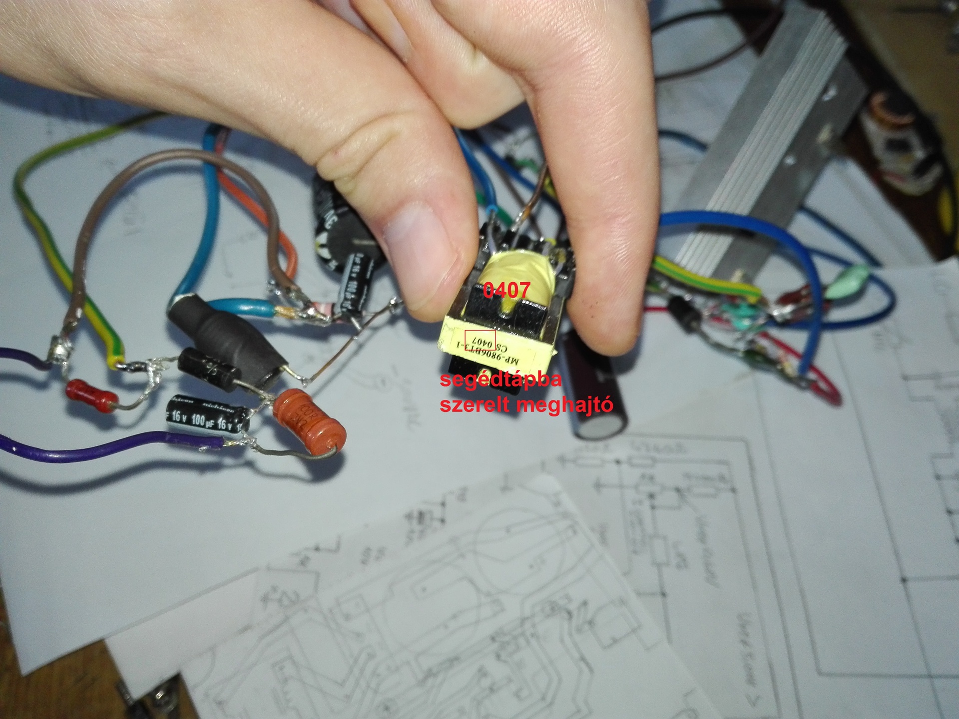

Meg lett a hiba oka, a meghajtó és a segédtáp trafót összekevertem. Most a segédtáp trafó van beszerelve a meghajtó helyére. Mondjuk a múltkor összeraktam a segédtápot deszkamodellben (összedrótozva) és csodálkoztam, hogy kb 90 volt jött ki a szekunderen, de most már értem, hogy miért. Pedig meg is figyeltem, hogy melyik trafó melyik de az összeszerelésnél sikerült összetévesztenem a kettőt. Na most már ideje a megfelelő trafót a megfelelő helyre szerelni.
(#) Istyu97 válasza IQNUKU hozzászólására (») Jún 30, 2019 /
Egyébként igen a nyák tervben is volt hiba, de azt kijavítottam, azért is van a meghajtó trafó szekunder oldala drótozva a vezetősáv oldalon.
(#) Istyu97 hozzászólása Jún 30, 2019 /
Most kiszereltem és megnéztem, mégsem cseréltem össze, a meghajtó trafó volt bekötve. Most hirtelen megtévesztettek a számok mert két szinte egyforma (csak a teljesítménye más de a nyák ugyan az) atx tápot bontottam. Az egyiken a 0608-as a segédtáp a másikon pedig meghajtóként szerepel.
Nos itt van a két bontott táp (a segédtáp trafó már nem tudom, hogy melyik melyiken volt 0608 és 0407), a pirossal bekeretezett volt beszerelve az újraépített tápba. A meghajtó trafó bekötése nem tudom, hogy jó e, én így értelmeztem.

(#) ferci válasza Istyu97 hozzászólására (») Jún 30, 2019 /
Azért, hogy ne keveredj össze, a forrasztás felől kövesd le, melyik kivezetés hová megy.
Nálam cseppet más a trafó és a panel, tisztán látható a két bázisra menő tekercs, 4 kivezetés van azon az oldalon és mint a kapcsrajzon is, a kezdetnek jelölt végek mennek a bázisokra.
Nálad ugyanezt kell megnézned és utána ráérsz tükrözni, ha felülnézet kell. A 3. "tekercs" bekötése meg nálad próba szerintem, milyen menetiránnyal lenne jó. Gondolom, kicsi uH-t nem tudsz mérni, hogy kimérd soros módszerrel. Passz.

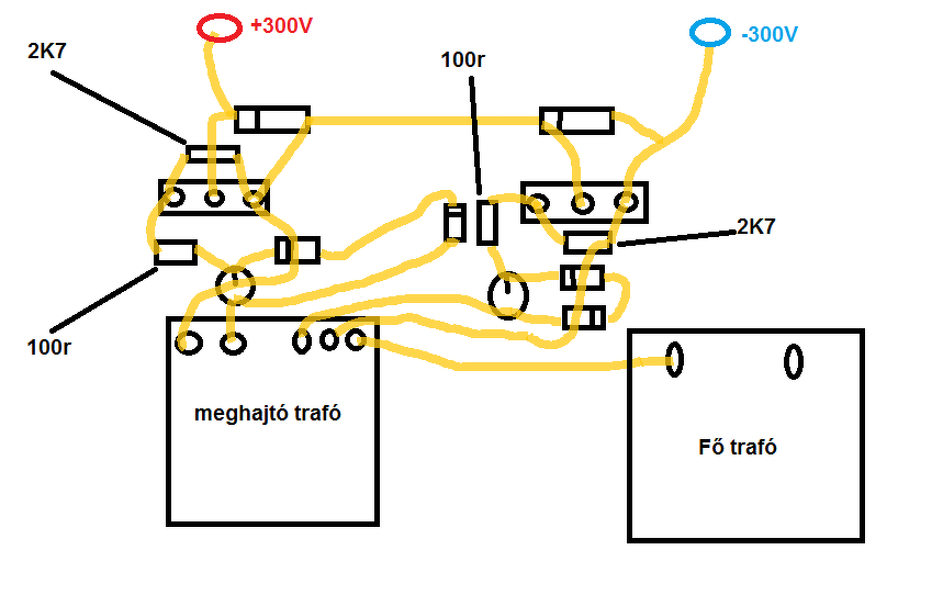

(#) Istyu97 válasza ferci hozzászólására (») Jún 30, 2019 /
Ezt mégsem értelmeztem jól. De amit most mellékeltem az már jó. Csak a két narancssárgával jelöltet nem tudom, hogy melyik lenne. Szerintem a nagyobb tekercs széle fog menni a főtrafóra ha nem tévedek. Tudnál benne segíteni?
A hozzászólás módosítva: Jún 30, 2019
Az 5.- lábhoz képest kell kimérned valahogy, melyik tekercs ( 1-5 vagy 4-5 ) ugyanolyan, mint a 2-3-as és akkor kiderül, hogy a 4-5. a bázistekercs vagy sem.
Talán ránézésre is megállapíthatod, ha leszeded a felső szigszalagot.
Rendszerileg a 4-5. lenne a logikus, de ki tudja, náluk hogyan jobb.
Most kellene egy L-mérő...
De nem értem, a nyákról miért nem látod, melyik megy a bázis felé: 1. vagy 4.?

(#) IQNUKU válasza Istyu97 hozzászólására (») Jún 30, 2019 / 1
A melléklet szerint kösd be.
Pont így kötöttem be de most sem jó.
(#) ferci válasza IQNUKU hozzászólására (») Jún 30, 2019 /
A kapcsolási rajzban mindkét bázis kezdetet kap, illetve 2 féle rajz is van..
(#) ferci válasza Istyu97 hozzászólására (») Jún 30, 2019 / 1
Rajzold vissza a panelről, ahogy már írtam, úgy kösd be, akkor már csak a 3. "tekercset" kell variálnod műszer hiányában.
A kivezetések sorrendje biztosan így van, de az eredeti nyákon visszakövetheted a helyes lábsorrendet, ahogy már ferci fórumtársunk többször is javasolta.
Ha nincs elkötés, máshol kell most már a hibát keresni.
A két 2SC945 ellenőrzésével kezd.
Vizsgáld át a kapcsoló teljesítménytranzisztorok báziskörét.
A trafólábak csereberéje miatt megszakadhatott valamelyik bázisellenállás.
Az 1N4148-akat is ellenőrizd.
Természetesen maguk a kapcsoló tranzisztorok is meghibásodhattak.
(#) IQNUKU válasza ferci hozzászólására (») Jún 30, 2019 /
Ezen a rajzon hibásan tüntették fel a tekercs kezdeteket.
Az ellenütemű működés miatt nem kapcsolódhat mindkét bázisra kezdő vég!
(#) ferci válasza IQNUKU hozzászólására (») Júl 1, 2019 /
Ja, a 494 két kimenete már ellenütemben megy, a hobbin hibás rajzokat meg mind TÖRÖLNI kéne..
Semmi műszerrel meg totó az egész.

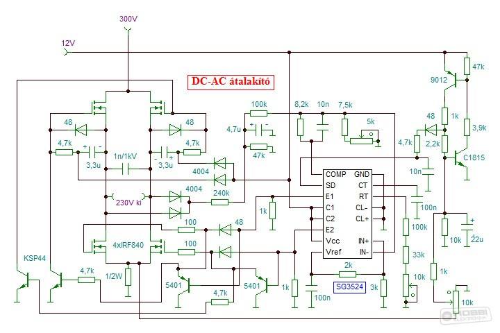

Egyébként ezt meg lehetne oldani FET-ekkel és meghajtó trafó nélkül?
(#) Istyu97 hozzászólása Júl 4, 2019 /
Közben meg lett a bekötés a gyári nyákról.
A trafó nélküli meghajtásnál ugyan ezzel az ic-vel gondoltam megoldani (494), ha valakinek esetleg van ilyen rajza vagy csinálna egyet azt megköszönném.

(#) IQNUKU válasza Istyu97 hozzászólására (») Júl 5, 2019 /
Mindent meg lehet oldani, csak az a kérdés, megéri-e?
A FET-ek más fajta meghajtást igényelnek, mint a bipoláris tranzisztorok.
A TL494 nem képes korrekt módon, közvetlenül meghajtani a FET-eket.
Van rá megoldás, a Google esetleg a segítségedre lehet.
A meghajtó trafó kérdése.
A FET meghajtásához más áttételi arányú meghajtó trafó kell. Emiatt azt át kellene tekercselni.
Mivel a főtrafó is, és a meghajtó trafó is ÉLETVÉDELMI LEVÁLASZTÁST IS végez, ezek házilagos "tekercselgetése" KELLŐ SZAKÉRTELEM és a szükséges SPECIÁLIS ANYAGOK ( például a "spéci" szigetelő szalag) nélkül, finoman szólva is kockázatos!
Ki lehetne hagyni a meghajtó trafót is, de ahhoz már gyakorlatilag egy teljesen "átszabott" kapcsolás kellene.
(#) Istyu97 válasza IQNUKU hozzászólására (») Júl 5, 2019 /
Nos igen az IR2153 képes illetve arra lett kifejlesztve, hogy közvetlen meghajtson egy FET-ekből álló félhidat, de mint mondtam én maradnék a 494-nél. Egyébként igen a meghajtó trafó az gyakorlatilag leválasztás célját is szolgálja, de szerintem nélküle is meg lehetne oldani, csak példaként Bővebben: itt a 3524 trafó nélkül hajtja a teljes hidat, nos ezt biztosan át lehetne alakítani félhidasra 494 bevonásával a 3524 helyett.
(#) Istyu97 hozzászólása Júl 5, 2019 /
Átrajzoltam a bekötést, hát annyiban különbözik, hogy a diódák meg vannak duplázva, és a bázison nincs ott a kis értékű ellenállás. A trafó kiosztásával így már nem kell foglalkozni.
(#) latyakosa válasza Istyu97 hozzászólására (») Júl 5, 2019 / 1
„Egyébként igen a meghajtó trafó az gyakorlatilag leválasztás célját is szolgálja, de szerintem nélküle is meg lehetne oldani, csak példaként Bővebben: itt a 3524 trafó nélkül hajtja a teljes hidat, nos ezt biztosan át lehetne alakítani félhidasra 494 bevonásával a 3524 helyett.”
A 494 és 3524 kimenet/meghajtás szempontjából azonosak, ezért csak a hid egyik oldalát kell eltüntetned. Viszont, itt kb 50/100Hz-ra vannak méretezve az alkatrészek, neked viszont 50Khz-n kellene stabil be és kikapcsolást adni a feteknek.

(#) proli007 válasza Istyu97 hozzászólására (») Júl 5, 2019 /
Hello! " A trafó kiosztásával így már nem kell foglalkozni." És így a két tranyó közös pontja, hogyan jut el a főtrafóra?
(#) Istyu97 válasza proli007 hozzászólására (») Júl 5, 2019 /
Az is be van kötve a meghajtó trafó balszélső kivezetésére.
Ez igaz, de ha az a három összetartozó pötty a tekercs három lába (amit én nem tudok hogy igaz-e) akkor GND-t kap.
Nem értem milyen 3 pöttyre gondolsz, de így van konkrétan bekötve.
