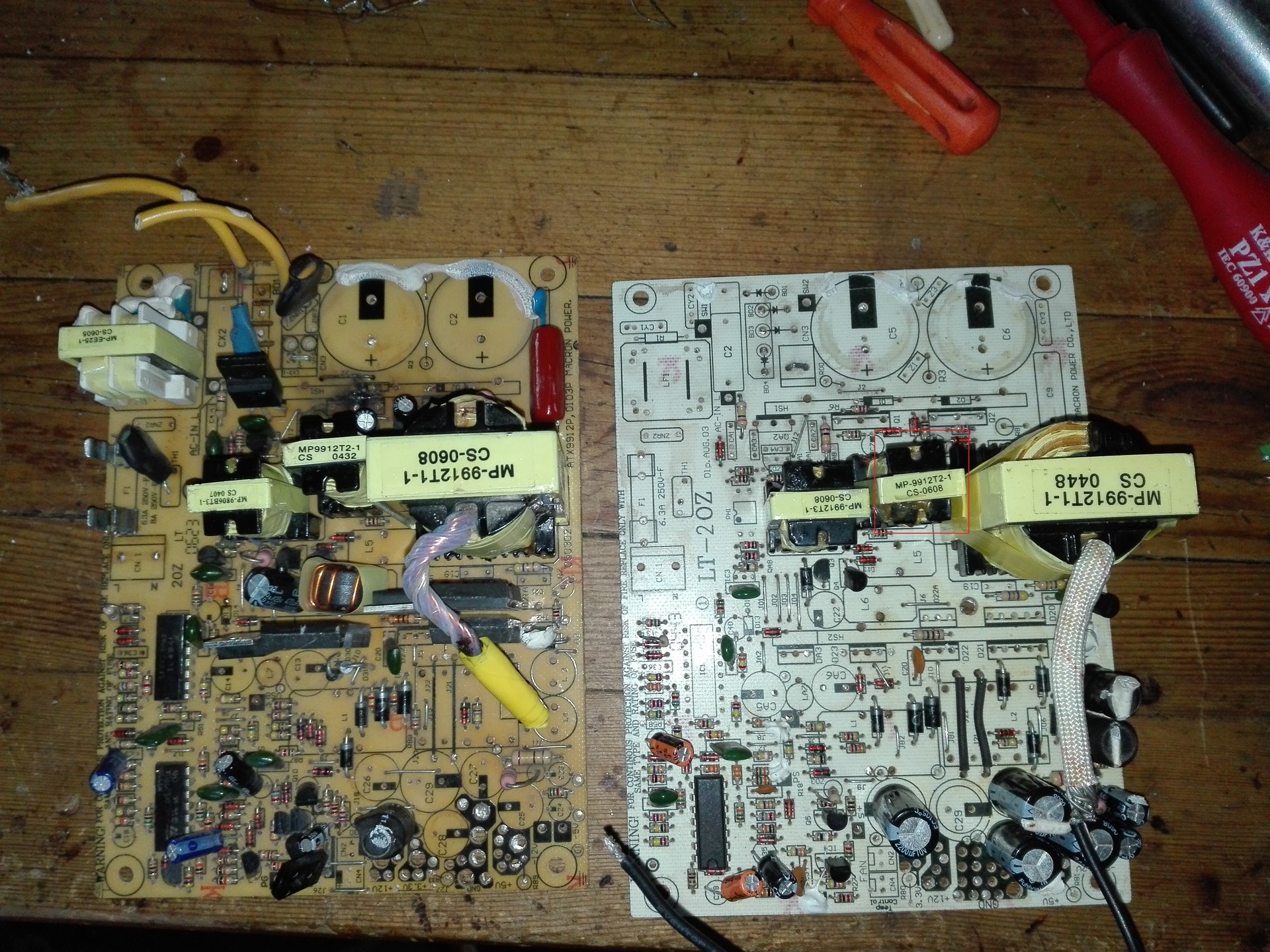

Szerintem a tervezés során összekeverted a transzformátor kivezetéseit.
Meg lett a hiba oka, a meghajtó és a segédtáp trafót összekevertem. Most a segédtáp trafó van beszerelve a meghajtó helyére. Mondjuk a múltkor összeraktam a segédtápot deszkamodellben (összedrótozva) és csodálkoztam, hogy kb 90 volt jött ki a szekunderen, de most már értem, hogy miért. Pedig meg is figyeltem, hogy melyik trafó melyik de az összeszerelésnél sikerült összetévesztenem a kettőt. Na most már ideje a megfelelő trafót a megfelelő helyre szerelni.
Egyébként igen a nyák tervben is volt hiba, de azt kijavítottam, azért is van a meghajtó trafó szekunder oldala drótozva a vezetősáv oldalon.
Most kiszereltem és megnéztem, mégsem cseréltem össze, a meghajtó trafó volt bekötve. Most hirtelen megtévesztettek a számok mert két szinte egyforma (csak a teljesítménye más de a nyák ugyan az) atx tápot bontottam. Az egyiken a 0608-as a segédtáp a másikon pedig meghajtóként szerepel.
Nos itt van a két bontott táp (a segédtáp trafó már nem tudom, hogy melyik melyiken volt 0608 és 0407), a pirossal bekeretezett volt beszerelve az újraépített tápba. A meghajtó trafó bekötése nem tudom, hogy jó e, én így értelmeztem.

Azért, hogy ne keveredj össze, a forrasztás felől kövesd le, melyik kivezetés hová megy.
Nálam cseppet más a trafó és a panel, tisztán látható a két bázisra menő tekercs, 4 kivezetés van azon az oldalon és mint a kapcsrajzon is, a kezdetnek jelölt végek mennek a bázisokra. Nálad ugyanezt kell megnézned és utána ráérsz tükrözni, ha felülnézet kell. A 3. "tekercs" bekötése meg nálad próba szerintem, milyen menetiránnyal lenne jó. Gondolom, kicsi uH-t nem tudsz mérni, hogy kimérd soros módszerrel. Passz.

Az 5.- lábhoz képest kell kimérned valahogy, melyik tekercs ( 1-5 vagy 4-5 ) ugyanolyan, mint a 2-3-as és akkor kiderül, hogy a 4-5. a bázistekercs vagy sem.
Talán ránézésre is megállapíthatod, ha leszeded a felső szigszalagot. Rendszerileg a 4-5. lenne a logikus, de ki tudja, náluk hogyan jobb. Most kellene egy L-mérő... De nem értem, a nyákról miért nem látod, melyik megy a bázis felé: 1. vagy 4.? A hozzászólás módosítva: Jún 30, 2019

Rajzold vissza a panelről, ahogy már írtam, úgy kösd be, akkor már csak a 3. "tekercset" kell variálnod műszer hiányában.
A kivezetések sorrendje biztosan így van, de az eredeti nyákon visszakövetheted a helyes lábsorrendet, ahogy már ferci fórumtársunk többször is javasolta.
Ha nincs elkötés, máshol kell most már a hibát keresni. A két 2SC945 ellenőrzésével kezd. Vizsgáld át a kapcsoló teljesítménytranzisztorok báziskörét. A trafólábak csereberéje miatt megszakadhatott valamelyik bázisellenállás. Az 1N4148-akat is ellenőrizd. Természetesen maguk a kapcsoló tranzisztorok is meghibásodhattak.
Ezen a rajzon hibásan tüntették fel a tekercs kezdeteket. Az ellenütemű működés miatt nem kapcsolódhat mindkét bázisra kezdő vég!
