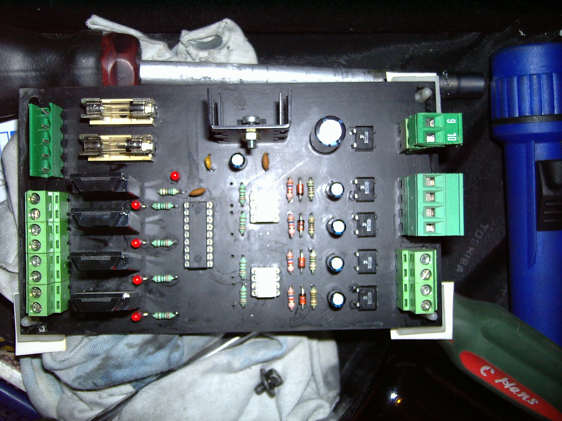

Felismeri valaki ezt a panelt? Mélygarázs forgalomirányító vezérlés. Tulajdonképpen a gyártóval szeretném felvenni a kapcsolatot, mivel a PIC16F megpusztult benne. Sajna a Idézet: semmi értékelhető nem jön ki, pedig tutira magyar gyártmány.„B&S electronic Hungary” Üdv
Nem tűnik egy nagy bonyolultságú cuccnak, Ha nem kerül elő a forgalmazó, szerintem könnyen visszarajzolható, a működési fázisok ismeretében lehet új picre, új szoftvert írni.

Miből gondolod hogy a pic halt meg benne ? Én vagy 10 éve picezek de egyet sem tudtam megölni .
Ahogy az egész meg van csinálva, nem lenne csoda. Négy kimenet (piros és zöld) direkt kapcsolódik a tranzisztorokhoz egy ellenállással. Tranzisztor zárlat esetén mehet vissza annyi feszültség a kontroller felé, hogy tönkremenjen.
Vagy. Van benne valmilyen számláló, ami x mennyiségű használat után leállítja a programot. Vagy. Valaki megpróbálta szakérteni a panelt és zárlatot csinált mérővezetékkel. Vagy. A 7805-ös zárlatos lett... Van pár lehetséges ok.
Nem lehet, hogy azok a tranzisztorok triacok?
![]() Mintha 230-at kapcsolnának.
Szerintem ssr. A Sharpnak van ilyesmi tokozású ssr-je.
Pl. ilyesmi: Bővebben: Link

A pic Vdd-gnd láb között mérek vagy 1,2ohmot
![]() A 7805 előtti kondi volt kipúposodva, lehet túlfeszt kapott, bár próbaként rámértem, 5v jó volt. Hozzám javításra került, nem tudom, nem hiszem, hogy csesztették. Tényleg ritka a pic hiba, de a túlfeszt egyik se tolerálja. Üdv A hozzászólás módosítva: Júl 8, 2019
Azok SSR-ek, egyébként a másik hülyeség amiért ríva fakadtam, síma relé jó lett volna, ssr izzóhoz??? ...Nórmális???
Kb 10 éve nekem ezt át kellett alakítanom, mert ha kiéett egy izzó, vitte magával a 8A-es ssr-t. Akkor még nem volt led-es lámpa (drága) ezért a 230V-helyett 180V-ról lettek meghajtva a lámpák, úgy már jó lett... ezidáig. Egyébként meg lett a tervezője, de nem sikerült kisírni tőle a hex-et, nekem meg most nincs időm megírni, így átpasszoltam neki. Üdv
A kép alapján bármi lehet, csak mint példát írtam le, mitől térdelhet le egy kontroller. Van lehetőség bőven, szemezgettem abból ami akkor és ott eszembe jutott.
Négy lába van és 230V-ot kapcsol. Nem nagyon lehet tranzisztor...
