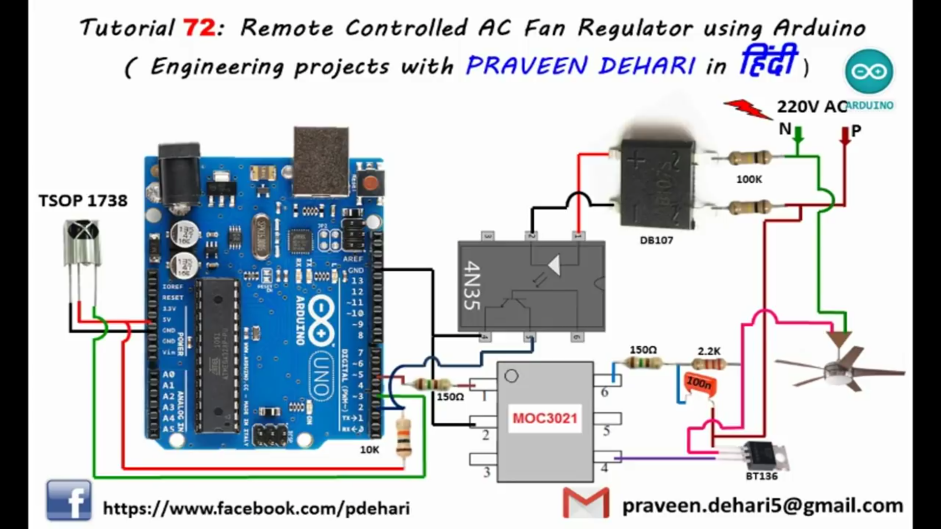

Az alábbi rajzon, amivel egy váltóáramú ventilátornak szeretném a sebességét szabályozni miért van szükség a null-átmenet detektálásra?
A választ előre is köszönöm!

(#) Tasznka válasza david10 hozzászólására (») Júl 3, 2019 /
Ez talán segít megérteni .

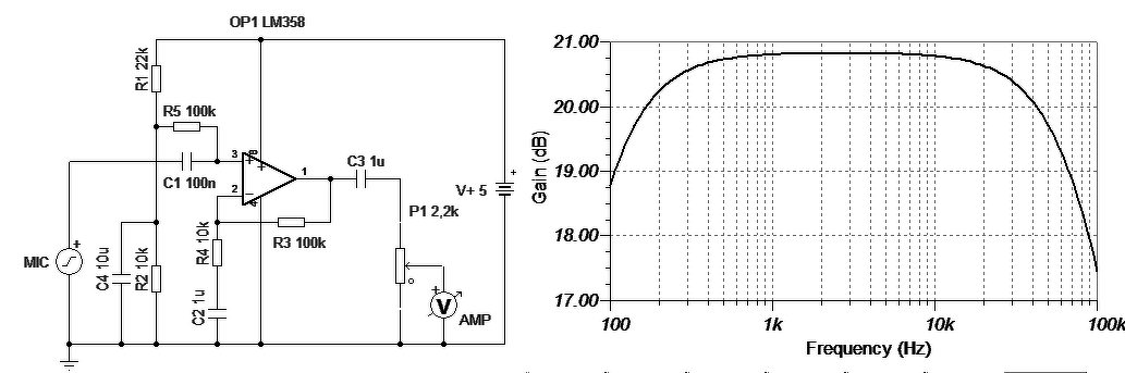

Kollegáim használnak videokonferenciára egy AKG konferencia-mikrofont (CBL410 PCC), aminek a hangja _néha_ halk a másik oldal szerint. Szoftveresen már mindent kilőttünk (maximumon minden hangerő, a +20bB boost is be van kapcsolva), szóval egy erősítőt tennék a mikrofon és a hangkártya közé. Különösebb minőségi igény nincs, emberi beszédet kell erősíteni, ha lehet nem túl nagy zajjal.
A terv: fél LM358 opamp nem-invertáló alapkapcsolásban 11x-es erősítéssel, USB 5 Voltról hajtva 100u pufferrel és 10n/100n kerámiával, az opamp kimenet egy 2,2k lineáris potira dolgozik, erről lesz levéve a kimenet. A jack dugón (TRS) a középső láb az 5V a mikrofonnak, ehhez nem nyúlnék.
Kérdéseim:
1. kell-e csatolókondi, és ha igen akkor mekkora/milyen legyen?
2. kell-e foglalkoznom az impedanciaillesztéssel?
3. van-e bármi más buktató, amire figyeljek?
Köszi,
Tamás

(#) proli007 válasza tbarath hozzászólására (») Júl 4, 2019 /
1. Kell.
2. Nem.
3. Az LM358 nem épp kis zajú.
(#) tbarath válasza proli007 hozzászólására (») Júl 5, 2019 /
Köszi a választ Mester
3. értem, de ez egy PoC (Proof of Concept) elsősorban. Ha túl zajos, akkor lesz másik opamp, akár szimmetrikus táppal is, bármi. Szeretem én az NE553*-et, van is pár a fiókban, csak ahhoz táp kell. Bár a normális megoldás szerintem az lenne, hogy venni még 3 ilyet, egymásba fűzni és szétszórni a nagy asztalon, de ugye darabja huszonezer. Ha sikerülne mondjuk ezt párszáz vagy párezer Ft-ból megoldani, akkor ezt a pénzt lehetne más, hasznosabb dolgokra is költeni.

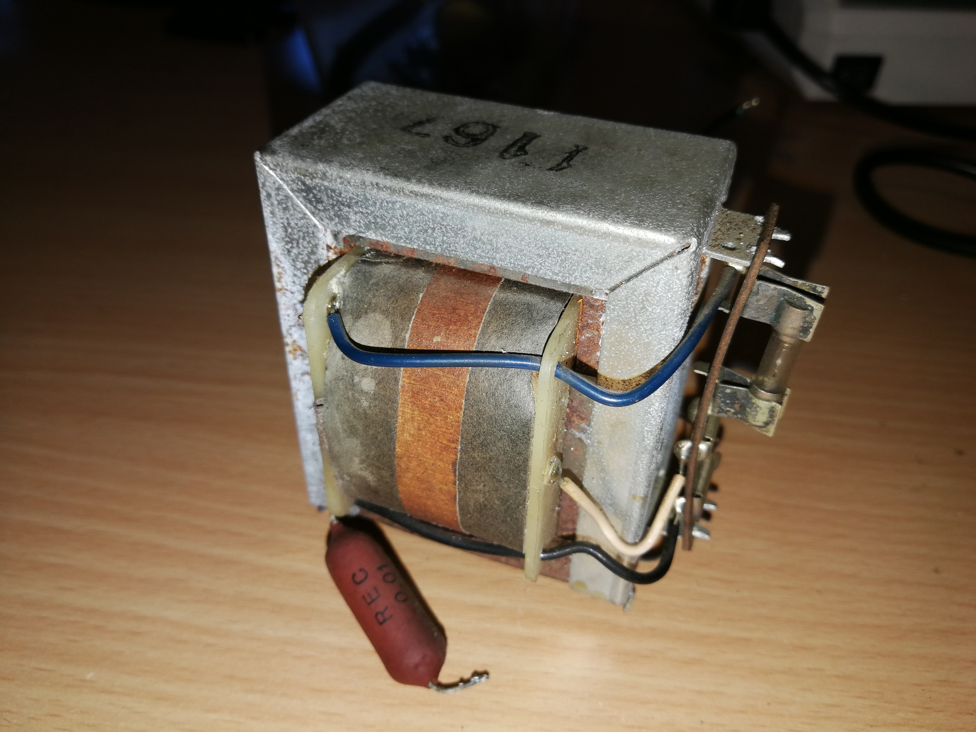

A mellékelt kapcsolási rajz részlete a trafót mutatja ami a kérdésem tárgya. Méréseim eredménye: szekunder oldal 239 V AC 203V helyett, egyenirányító után 239 V DC, 50µF kondi bekötése után 300 V DC 253 V helyett. Menetzárlatos lehet? A primer és a szekunder oldal között ellenállás mérővel nincs kimutatható zárlat. Műkődő rádióból bontottam.
Csöves rádióhoz, erősítőhöz használnám. Gyakorlatilag a hálózati feszültség van a szekunder oldalon.
(#) Epu2 válasza vidoferenc1029 hozzászólására (») Júl 7, 2019 /
Nem valószínű a zárlat. A hálózat is lehet 235V V~, így a szekunder is több. A szekunder terheletlensége is okozhat hasonló jelenséget. Pl. a végcső gyengélkedik, vagy nem is nagyon meg. Azt a 66 mA-t ellenőrizd.
(#) nedudgi válasza vidoferenc1029 hozzászólására (») Júl 7, 2019 /
Milyen terhelés mellett mérted? (Üresjáratban csúcsfeszültségre töltődnek a kondenzátorok.)
A transzformátorok feszültségeit a névleges terhelés mellett kell értelmezni.
(#) TAttila77 válasza vidoferenc1029 hozzászólására (») Júl 7, 2019 /
Szia.Semmi baj nincs a trafóddal. A rajzodat ha jobban megnézed akkor oda van írva a hálózati bemenet részen hogy 220V! Ez ám régen volt, a rendszer vàltás előtt. Manapság szabvány szerint 230V van, de olykor-olykor előferdűl 245V is. Meg kell mèrni és kalkulálni hogy mi a csízió. A régi dolgok mind 220V hálózatra készűltek, neked azt kell megvizitálnod hogy a “több” feszültségekkel üzemközben a régi trafód hogy boldogúl terhelve! Esetleg semmi baja se lesz, de lehet hogy melegszik rendesen. Amúgy óvatosan kell ezekkel a régi teafókjal bánni, mert ezek drótjai nem zománcozott, hanem lakkozott szigetelésűek. Amikor pedig a mai hálózatba kapcsolja a delikvens akkor van hogy átüt, leég, stb. egyéb nyalánkságok lesznek.

(#) vidoferenc1029 válasza nedudgi hozzászólására (») Júl 7, 2019 /
Üresjáratban mértem ezeket az értékeket. 66mA-es terhelés 50 V feszültségesést okozna? Kipróbáljam valami műterheléssel? Ha sokáig 300V üresjáratban üzemel a trafó az tönkreteheti a C50 jelzésű 250V-os kondit?
(#) vidoferenc1029 válasza TAttila77 hozzászólására (») Júl 7, 2019 /
Köszönöm a választ! Egy általános tápellátásnak szánom, csöves eszközökhöz, így nagyjából akkora terhelése lesz mint ez az 5 csöves rádió amiből bontva lett. A 253 V x 66mA hozzávetőlegesen 16-20W, plusz a csőfűtések másik tekercsen. 20 W-os izzót rákötve "szimulálható" a terhelés? A fűtés teljesítményfelvételét is kiszámolom. Levonhatóak hasznos következtetések ilyen izzós próba után a működésről?
Egy bármilyen izzó teljesen más, mint bármilyen cső fűtése.
A fenti dolgokat azért írtam le, mert egyetlen csövet sem szabad se alá, se túl fűteni. Tehát a 6,3V az pontosan annyi kell hogy legyen. se több, se kevesebb, mert a csöveid élettartama látja kárát! Van még egy módszer hogy a 220-as trafókat 230-ról lehessen üzemelteni, vagy soros pár ohmos ellenállással, vagy soros kondival pl. WIMA és társaik. a kondi jobb, mert nem fűt, de be kell játszani, pár száz nanótól 1-2uf-ig közben lesve műszeren, a szekunder feszültséget, pl. a fűtésen terhelve (a fűtés a leg fontosabb)
