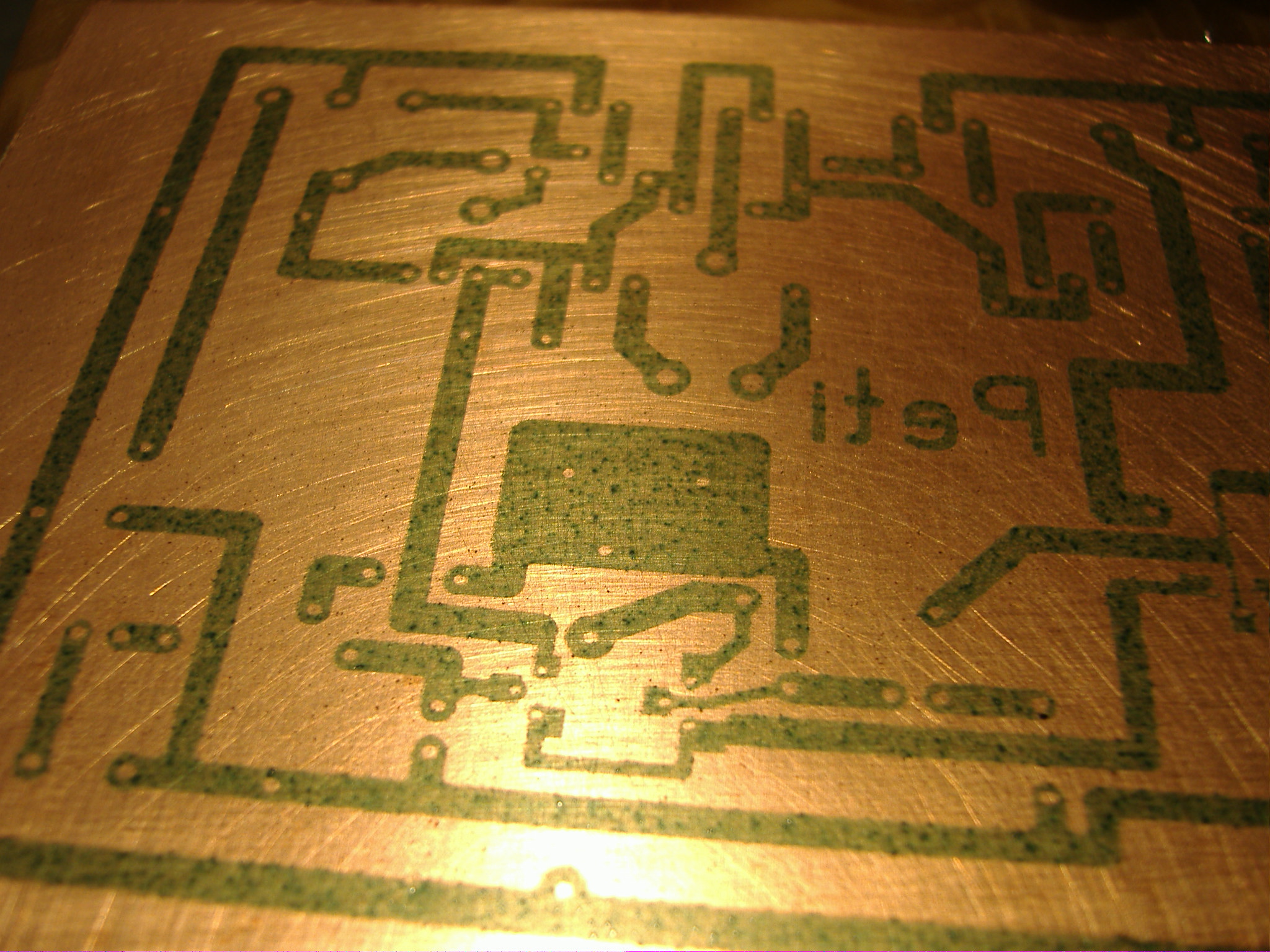

Nah itt van két fénykép. Nyák még a maratás előtt. Ettől jobbat nem tudk csinálni. Sajnos ez a maximum, amit a Wolfossal lehet (sztem) Meg jól látni a már említett pöttyösödést, és, hogy nem kontrasztosak a sávok... Szakértői vélemények ???

Hát igen, most képzeld el az a nyákot (vagy nézd meg) ahol a p20-al egy miliméteren két vezetősáv van egy 100 lábú ic-hez. Ott egy ilyen pötty simán összezár két lábat, ha nem többet.
Használhatatlan az a lakk, dobd a kukába, vegyél p20-at, ég és föld!
Hát jólvan... Majd ha lesz pénzem az lesz a sorsa
:yes:
Mivel nem olcsó mulatság a lakk, azért ne dobd ki. Tedd bele meleg vizbe a flakont / ne forróba / és egy félórát hagyd benne melegedni pár percenként jól rázd fel. Azután, még olyan nyákokhoz ahol viszonylag vastag fóliát használsz és azok nincsenek túl közel egymáshoz,Pl. táp, oda még el tudod használni. A pöttyösödés egy része igy is megmarad, de nagy fóliahézagnál még elmegy.

Persze persze! Kidobni én sem akartam... Úgy értettem, ha lesz pénzem, akkor veszek P20-at, de lehte hogy nem is, mert úgy sem vagyok az a nagy nyák-gyáros... Még ezt sem tudom elhasználni sztem idén
![]() Meg hát én nem ilyen 0,5 mm-es sávokat rajzolgatok, meg pic-ekhez nyákot, szóval ennyi hiba belefér De a melegvizes az jó ötlet..
Én próbáltam azt is, és nem lett tőle jobb, de attól még ki lehet próbálni, lehet hogy az enyém menthetetlen volt.
Persze tudom, hogy ez az ismert univerzum legócskább foto lakkja.
De azért irtam hátha....Mentsük ami menthető. Fery

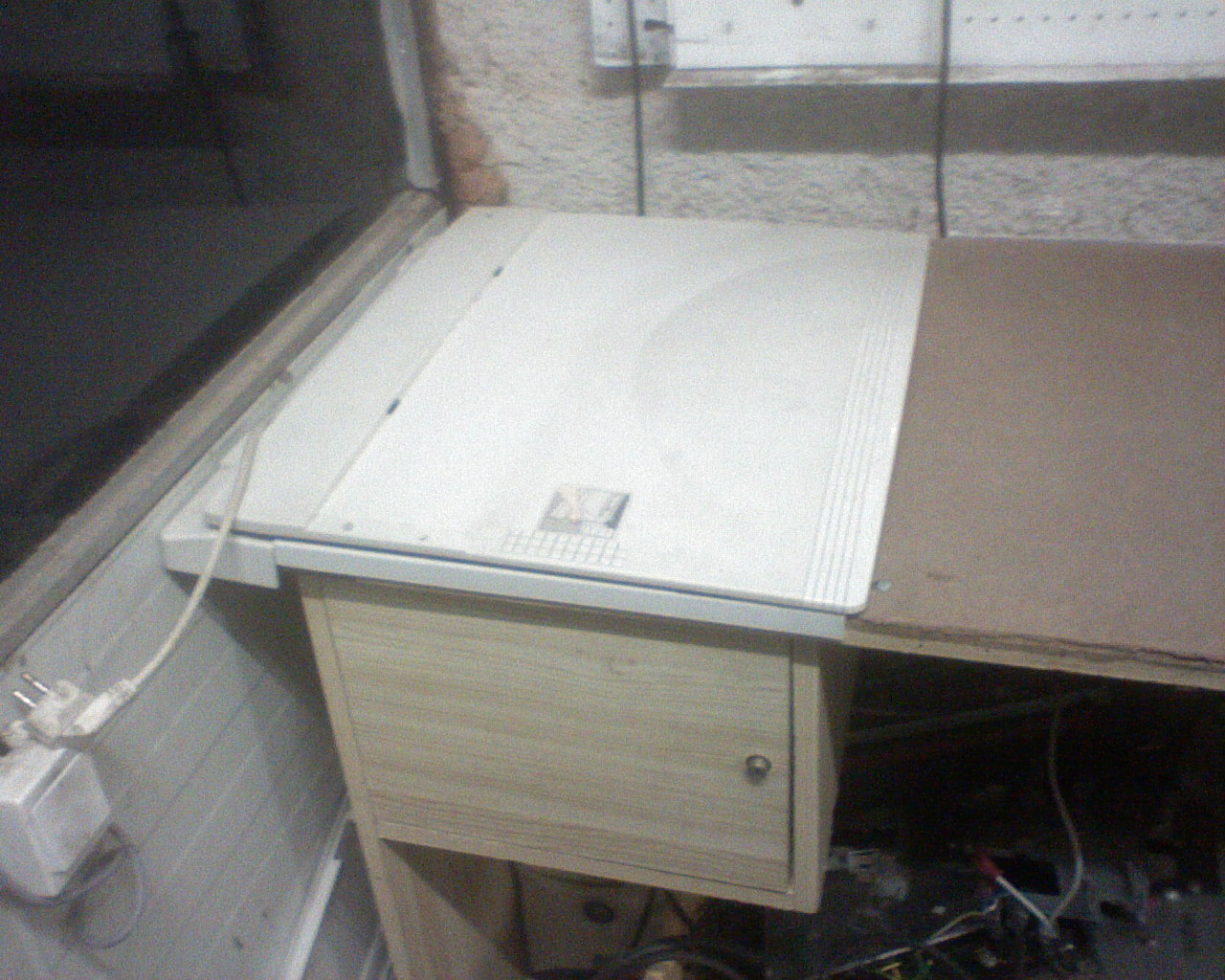

Na mellékelem a levilágító beültett képét látszik a kis meghajtó is hát nem egy lm ic-ből áll oszt ágyesz bugyesz az tuti.
A levilágítón azok a körkörös jelek bala oldalon a kémia ónozó habjától maradt, sajnos nagyrészt leöntöttem róla a hab rajtamaradt, azután megzavartak és 2 perc múlva már ilyen volt. Mondjuk tök mindegy mert a cél az hogy egy kasa fémes felület legyen ami leadja a hőt. Hogy ezeket az smd ledeket hogy kéne beültetni szépen arra nem jöttem rá, úgyhogy most csúnyán vannak bene, de erősen. A fehér trutyi a ledeknél egy szilikonos hővezető paszta, a nyák kilógó részére rá lesz aplikálva vezérlő, és az egész valami sufnituning hosszabítást kap két oldalon, és csak rá kell fektetni a 20cm magasahungarocel oldalfalakra, és máris mehet alá a levilágítandó anyag. Egyszerű megoldás, ennél olcsóbb és házilag könnyen elkészíthető nem nagyon van. (3000Ft volt a led, 1200 a meghajtó, amiről ugye menetközben kiderült, hogy 3 lm ic-vel helyettesíthető), a hungarocel meg a tetőszigetelésből maradt, 6 darabból áll a négy oldalfalból és a két fél tetőből. Pár pillanat alatt szétszedhető illetve összerakható, és mégis aránylag zárt dobozt alkot. Lehet vagy 200 forint a hungarocel ára. Ha a ledek tényleg bírnak 50.000 órát, akkor örök darab, nem úgy mint a letört búrás hgli lámbák, meg a hasonló megoldások. Kaqkk viszont olyan levilágítót épített, hogy csak néztem, remélem felrakja a képet, mert nagyon pöpec!!! (nekem ennyi helyem nincs a műhelyben csak a levilágítónak, de amúgy vérprofi, szerintem 2perces megvilágítással dolgozhat )
Ó, ez bőven jó, van felület rajta bőven, faja a dolog!
Egyszerű dolgok a legjobbak! Én nem építettem dobozkát, főleg mert nem tetszik a mások által épített, hajszárítós kemence. Én vettem vaterán egy grilles micrót 3000-ért, digitális, forgótányéros, minden tutkó benne, kivettem magnetront, átalakítottam, és kapott helyette két ilyen jófajta ledet. Digitális, időzítős, grilles, azaz kemencének is jó, ott lehet hagyni, teljesen zárt, biztonságos, és melegszendvicset is lehet benne csinálni
Azért nem a világ leg profibb levilágítója, de jól működik
és teljesen zárt .És 10perces levilágítási ideje van
