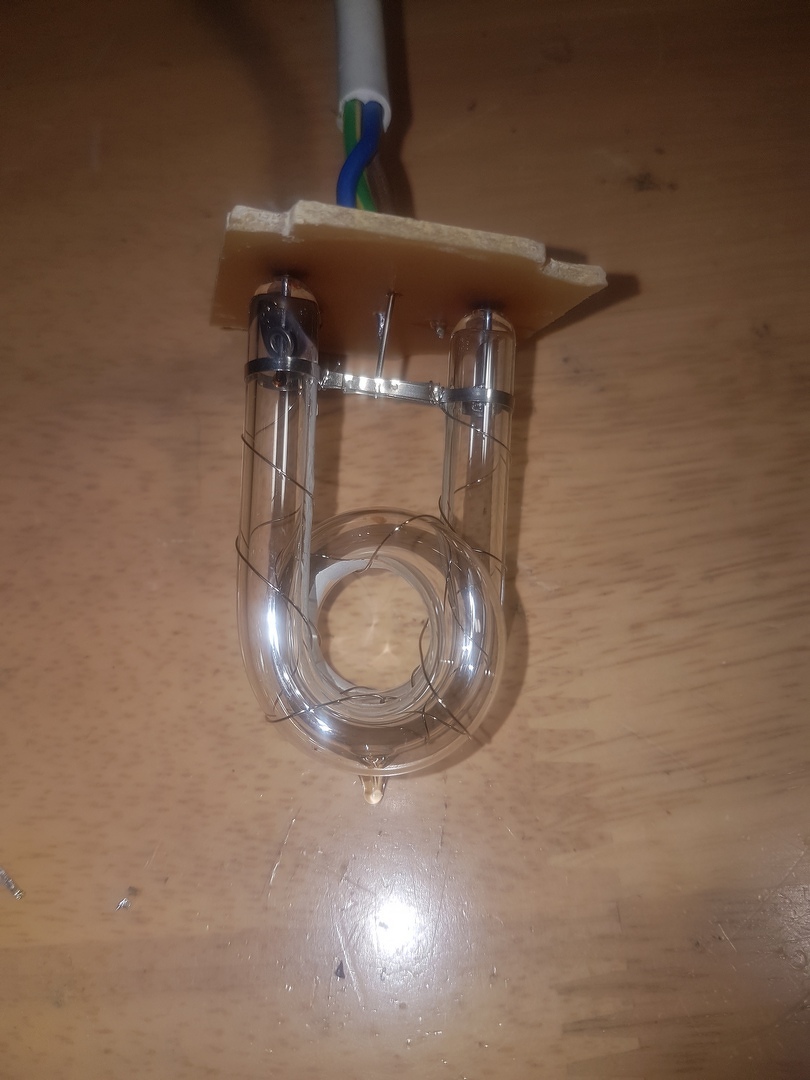

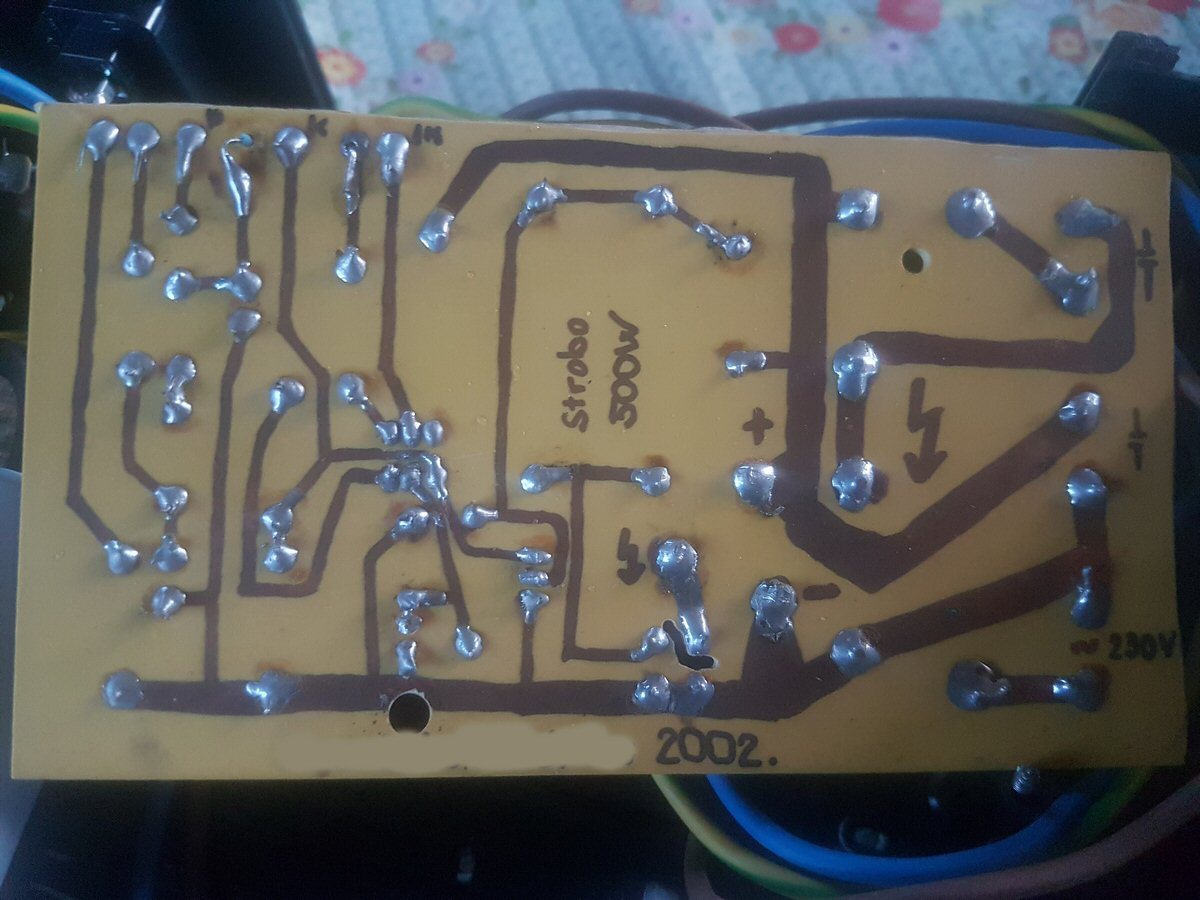

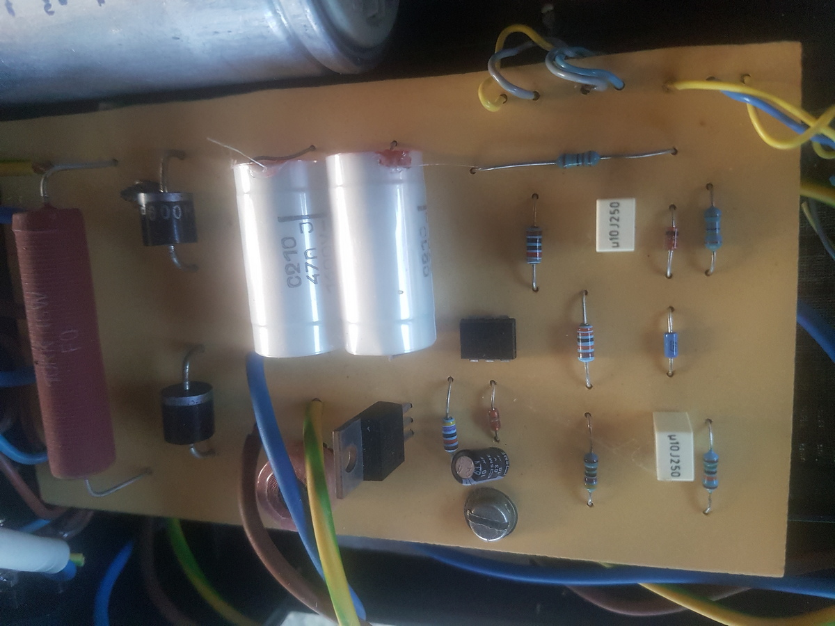

(#) Andralin hozzászólása Júl 1, 2019 /
Tanácsot kérnék egy saját építésű 500W-os stroboszkóp meghajtó javításához.
Nagyon régi "alkotás", 17 éve építettem. Sajnos a rajza már nincs meg. Évente 2-3 alkalommal van csak használva, mindig csak a potméterrel állított automatikus villogási frekvenciával használom, elvileg tud zene bemenetet is kezelni, de az nincs használva.
Sokáig tökéletesen működött, de egy ideje olyat hibát produkál, hogy gyakran kihagy a villogás 1-2 másodpercre, majd villog tovább. Ez különösen nagyobb villogási frekvenciánál különösen zavaró.
Bekapcsolás után "hidegen" igen gyakoriak ezek a kihagyások, később, ahogy belemegszik ritkábbak lesznek, de nem szűnnek meg teljesen.
Jól sejtem, hogy valamelyik kondenzátor lehet a hiba okozója? Szerintetek merre induljak el a hibakeresésnél?
A NYÁK-on az IC az TIL111-es optocsatoló, a tirisztor pedig TIC106M típusú.
A hozzászólás módosítva: Júl 1, 2019
(#) levaitamas válasza Andralin hozzászólására (») Júl 3, 2019 / 1

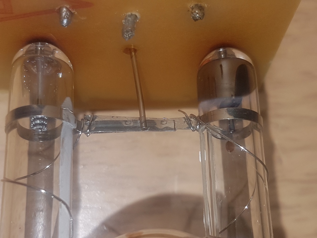

A cső milyen állapotban van? Nincs elfeketedve az egyik vége? Nem írtad a korát, ha 17 éves elképzelhető, hogy cserés lesz.
(#) Andralin válasza levaitamas hozzászólására (») Júl 3, 2019 /
Így néz ki, az egyik végén van egy kis feketeség. Ez okozhatja a gondot, nem valamelyik kondenzátor esetleg?
17 éve építettem, de nagyon kevés üzemórát van használva. Minden évben 2-3 alkalommal van elővéve, egy-egy alkalommal legfeljebb 3-4 órát működik.
Szóval mindenképp 200 óra alatt van az eddigi üzemórák száma.

(#) kokozo válasza Andralin hozzászólására (») Júl 8, 2019 / 1
Tesztelni kellene, hogy a csövön a fesz megvan e minden villanásnál és azt is, hogy a gyújtó feszt megkapja e amikor kell. Multimétert rakd a csőfeszre vedd le a sebességet a leglassabbra, fázisceruzával meg a gyújtó feszt tudod nézni. Ha a fesz ok, és a fázis ceruza is jól villog akkor csőcsere, ha nincs meg a fesz akkor kondi csere, ha a fesz jó de nem jó a gyújtófesz akkor lehet menetzárlat is a tekercsben vagy a gyújtórész a hibás. Így elsőre ezt lehetne kipróbálni.
Ez egy DC villanócső, 320V körül kellene a fesznek lennie, alatta nem szeret működni.
(#) Andralin válasza kokozo hozzászólására (») Júl 8, 2019 /
Elnézést, megmértem DC állásban is. Amikor épp nem villan, akkor stabil DC 600 V-ot mérek, villogás közben pedig ugrál a feszültség 300-400 V között. Akkor ez jónak tűnik?
Még annyit megfigyeltem, hogy a gyújtótrafóból hallatszik egy halk pattogás, ami elvileg ugye a villanásokkal kellene szinkronban legyen. Nos a halg pattogás az folyamatos és szakadozástól mentes, akkor is folyamatosan halaltszik, amikor éppen a cső nem villan fel.

(#) dB_Thunder válasza Andralin hozzászólására (») Júl 8, 2019 /
Gyenge az a gyújtótrafó,de lehet hogy át is üt...
Szerintem érdemes tekerni, régi AM vevő ferritantennára, vagy szerezz egy robogó gyújtótrafkát, az garantáltan örökös lesz. Én mondjuk 2cmx2cm E I trafóból csináltam annó, annak bő 1 centi volta távolság a lábai közt.
Közeli kivezetések eleve problémásak...

(#) Andralin válasza Andralin hozzászólására (») Júl 9, 2019 /
Tegnap este még egyenként kiforrasztgattam a kondenzátorokat és mgemértem őket. Mindegyiknek megvan a névleges kapacitása.
(#) dB_Thunder válasza Andralin hozzászólására (») Júl 9, 2019 / 1
Elég sok strobi volt nálam javításon.
Általában, ahogy fárad a cső elégtelen lesz a nagyfesz a gyújtáshoz. Lehet csövet is cserélni, de abban a csőben még sok üzemóra van!
Gyári trafókat én sosem kedveltem, mind1gyik hitvány, gyenge...
Robogó trafót (CDI trafó) ajánlanék, azok pont erre vannak kitalálva, ha gyári kell.
Vagy ami még tegnap eszembe jutott: egy fizikailag nagyobb 1-2 ampert elbíró, gyári drótlábas induktivitás. Amire már csak a nagyfesz tekercset kell rátekerni....
