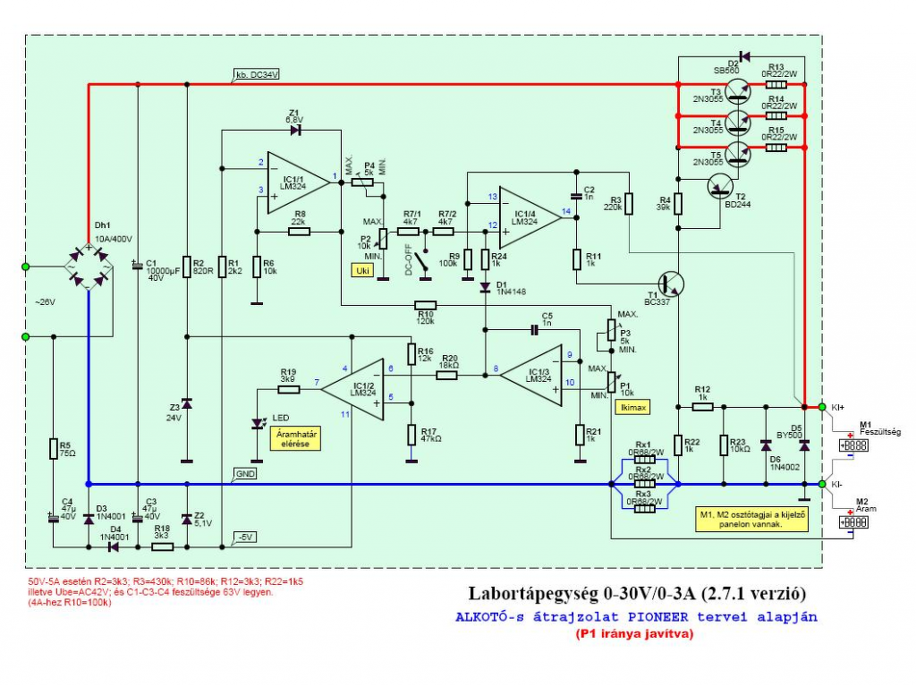

(#) Alkotó válasza xitibi hozzászólására (») Máj 18, 2019 /
A meglévő panelterv miért nem tetszett? terv kinézet
(#) xitibi válasza Alkotó hozzászólására (») Máj 18, 2019 /
Kedves Alkotó! A tervedel semmi bajom nincs. Esetemben adott a doboz, trafó és egyéb cuccok mérete. Ehhez kellett nyákot készíteni adott méretre úgy hogy bordára kivezetékelve a tranzisztor.
Azt had kérdezzem meg a BD birni fogja a 4 tranzisztort?

(#) Alkotó válasza xitibi hozzászólására (») Máj 19, 2019 /
- A dobozt cseréld olyanra, ami kellő teret ad a benne lévő dolgoknak.
- Nem látom értelmét elhagyni azokat a változásokat, amik a választott rajzodon még nem szerepelnek (de a javasolt panelterven és az ahhoz illeszkedő rajzon már igen).
- 50V/5A analóg módon szinte megoldhatatlan. Ahhoz szélsőségesen jó hűtésre lenne szükség (ami biztosan nem fér el egy kis méretű dobozban)
- Véleményem szerint, jobb eredményre számíthatsz ha az LPSU3A50V kapcsolást választod (ha szükséges panelt is tudok adni hozzá). Azért érdemes ezt alaposan átgondolni, mert egy labortápnál a szűken vett elektronika egy kis része az egésznek. És ha már a többi dolog mind megvan, akkor jól jöhet egy kifinomultabb szabályzó egység.
- Végül a panelod "kicsisége" megtévesztő, hiszen hiányzik róla egy csomó dolog, amit majd utólag kell behuzalozni. A huzalozás nem helytakarékos, sok-sok hibát lehet elkövetni vele, nem várt működési bizonytalanságokat okozhat, és az esetleges szervizeléskor is gondokat jelenthet. Nem javaslom a saját terved erőltetését.

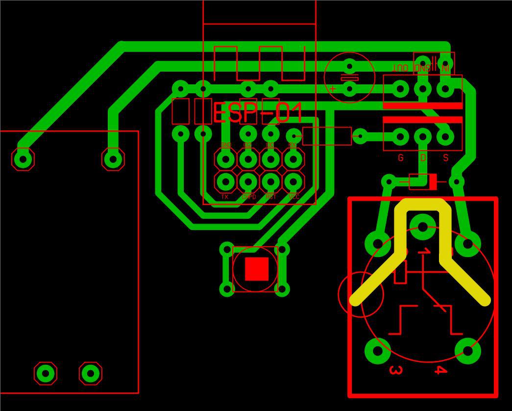

Mit szóltok hozzá?
Amennyire lehetett próbáltam a 230V-os részt elkülöníteni, a vezetősávok hozzá 1,5mm szélesek és probáltam legalább 2-2,5 mm távolságot tartani minimum "mindenhol".
Szerettem volna 1 oldalasra itthoni maratáshoz, de nem tudtam úgy pakolni azt alkatrészeket... ezért jelen pillanatban valószínű maradni fog a 2 oldalas Kínából rendelt változat.
Ami fix az a panel mérete a mikrókapcsoló és a konnektorcsatik helye.
Ezen felül ha van valakinek ötlet átalakításra vagy hibát találtok ( ami lehet benne) akkor azt szívesen veszem!

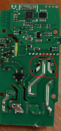

Szia! Kapcs rajz? Az a 3 forszem a relé mellett miért nem csatlakozó? Ezt a típusú relét miért nem felejti már el mindenki aki 230-at akar kapcsolni vele? 12V-ra még oké, de 230-ra csak a középső láb körüli nyák marással alkalmazható. A gomb túl közel van a 230V hoz szerintem.
(#) Firefighter1 válasza kokozo hozzászólására (») Jún 16, 2019 /
Töltöm kapcsolási rajzot! a relé mellet a 3 forr szem az "normál" 1 pines csati.. abból három darab. Nem találtam ilyen "J" tipusú konnektorcsatit a könyvtárba, azért így oldottam meg.
A relét azért bátorkodtam használni mert Sonnoff termékekbe is láttam ezeket, gondoltam ha ott megfelelt akkor nekem is jó lesz! ( elvileg azok "szigorú" elellenőrzéseken engedélyeztetéseken mentek át)!
A gombot sajnos nem tudom távolabb vinni, maximum a vezetősávokat lejjebb hozni, mert ez egy "gyári" kapcsoló helyére lesz betéve, és a méretek adottak sajnos.
Relének mit használjak akkor? ami hasonlóan kicsi?!
(#) kokozo válasza Firefighter1 hozzászólására (») Jún 16, 2019 /
Igen a sonoff használ ilyen relét sajnos , mert kínai ..ar .. De legalább körbevágják a láb körül a nyákot..
Én nem az ár miatt raktam, hanem mert nem tudom hogy mit tegyek helyette!
De ha mondtok jobbat hasonló méretben akkor szívesen kicserélem.
Igen a körülvágás.. ha tudnám hogy az EasyEDA-ba hogy kell akkor szívesen vagdalnám énis!
Meg sok videóba látom hogy "karcolva" illetve félig vágva van a panel... na azt a funkciót se tudtam eddig kiguglizni.
Én mellesleg felcserélném a relét és a hilinket, mutatom miért..
Nincs átkötés, egyszerűbb vonalvezetés..
És az autoroutot dobd ki mert nem jó

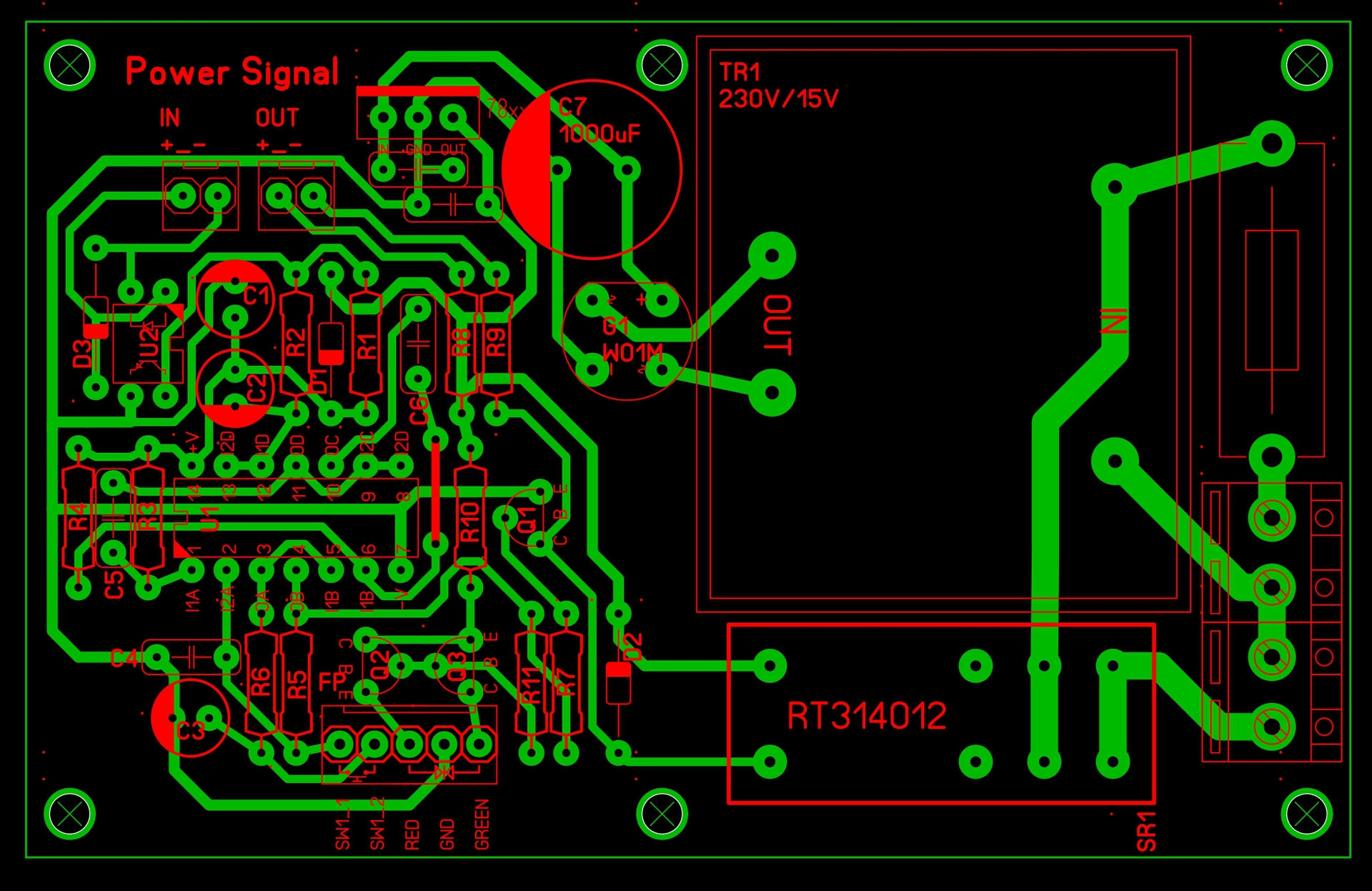

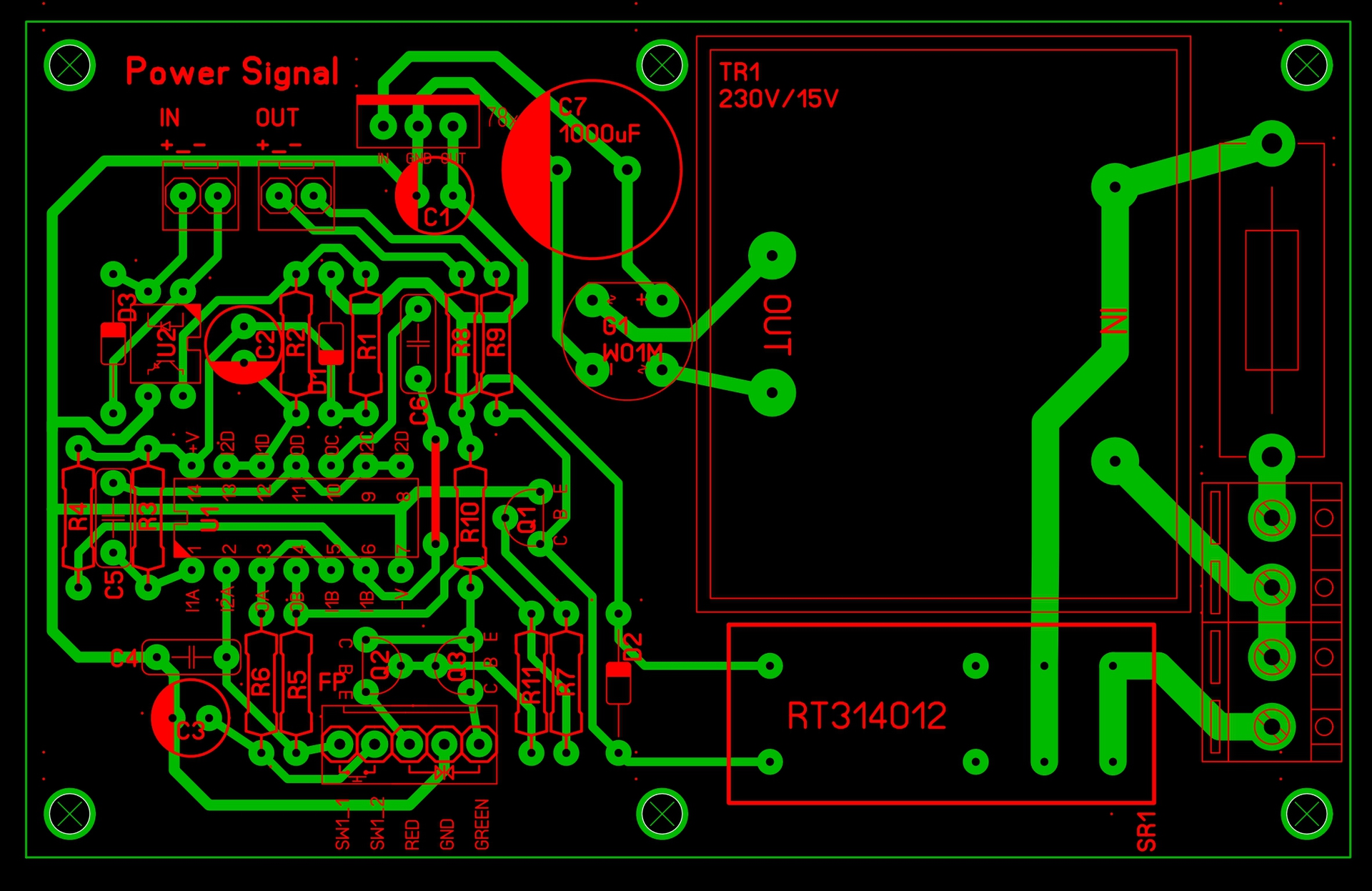

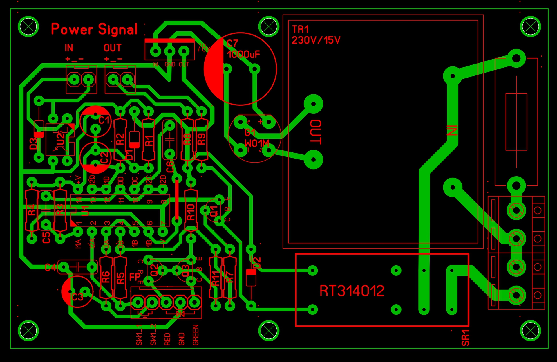

Készítettem egy NYÁK tervet ehhez a kapcsoláshoz, amit proli007 készített. Rá néznétek, hogy jó-e? A táp rész nincs feltüntetve a rajzon.
(#) kokozo válasza Helios hozzászólására (») Júl 16, 2019 /
Elkezdtem, de 2 hiba után megálltam.
opto forditva van bekötve (+-/-+)
c1 nincs a rajzodon (vagyis van, de az nem az mint ami a kapcsolási rajzon van), aminek a D1 után kellene lennie.
(#) Helios válasza kokozo hozzászólására (») Júl 16, 2019 /
Javítva.
(#) Godypapa válasza kokozo hozzászólására (») Júl 16, 2019 /
Vagy a D3 és a Power In van fordítva ...
Oké, de oda is kell ahonnan kivetted, meg kellene mellé még 100nF is, sőt a stab elé se árt.
(#) Godypapa válasza Helios hozzászólására (») Júl 16, 2019 /
proli007 nem csinált hozzá nyák tervet?
(#) Helios válasza Godypapa hozzászólására (») Júl 16, 2019 /
Kokozo: Tettem a stabilizátor elé és után egy egy 100n-os kondit. Viszont az áthelyezett C1-es kondi helyére nem tettem másikat.
