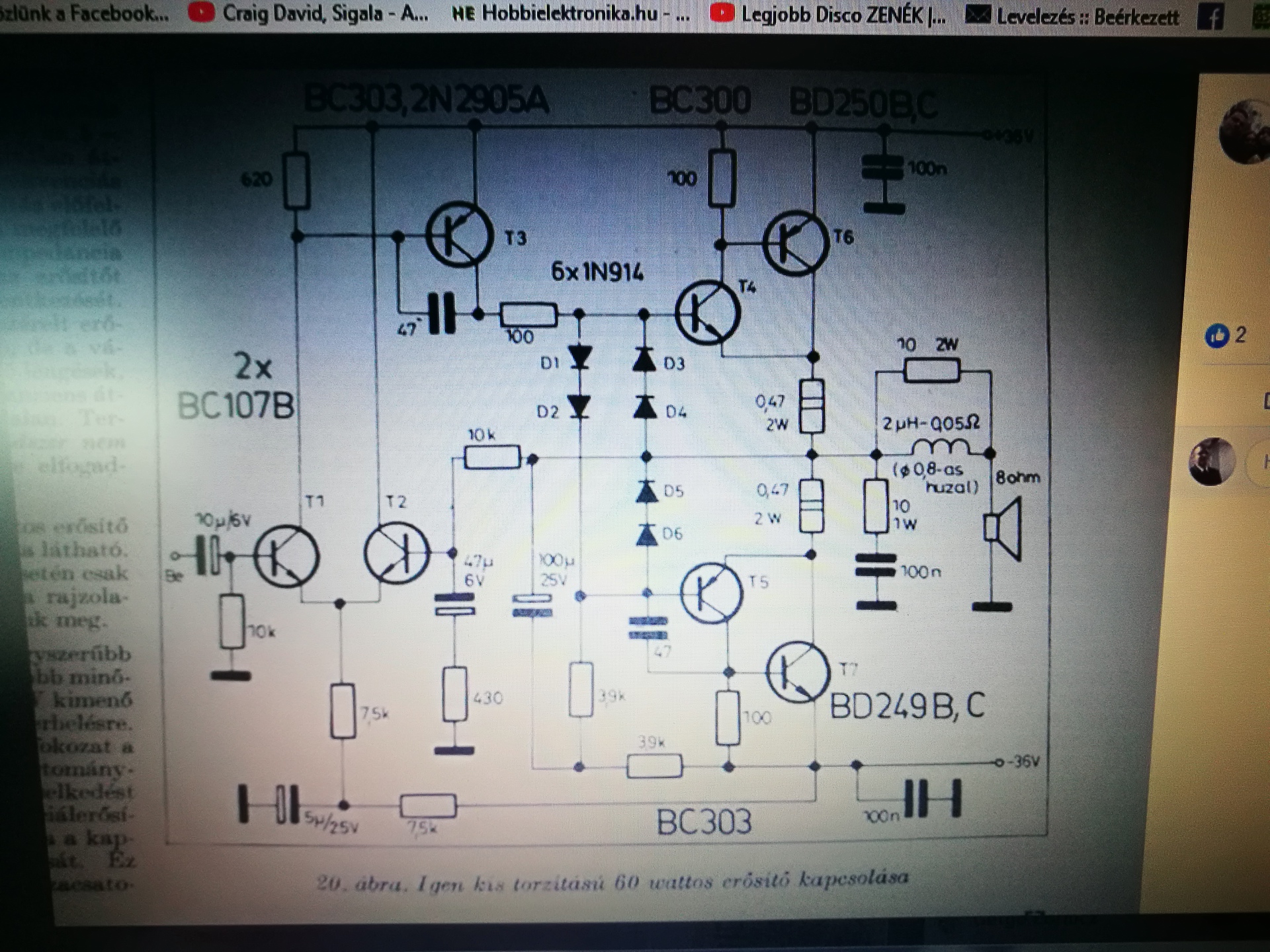

(#) Beringer 600 hozzászólása Máj 19, 2019 /
Legyetek már szívesek meg nèzni,hogy ez a kapcsolás èletkèpes e
Köszönöm szèpen
(#) Steven19 válasza Beringer 600 hozzászólására (») Máj 19, 2019 /
Szia. Ha könyvben találtad ezt akkor biztos hogy jó. De a D1-2 helyére inkább egy tranzisztort tegyél be, van is erre példa kapcsolás, amivel a nyugalmi áramot betudod állítani és ha azt a végtranzisztorok hűtőbordájára teszed akkor hő kompenzált lesz a nyugalmi áramod.
(#) Beringer 600 válasza Steven19 hozzászólására (») Máj 19, 2019 /
Én meg építettem,de valahogy nem akar indulni.
Nem régen a facebook-on,erről volt szó,hogy másnak sem indult.
S azért kérdeztem,hogy esetleg nem e szerzői hiba van a kapcsolásban,s ezért nem indul.
Egy rosszul beforrasztott tranzisztor is tud galibát okozni, vagy egy hamis/hibás tranzisztor, bármi lehet. Ami könyvbe/újságba kerül azt kipróbálták közreadás előtt. Tán nem tesznek be kamu kapcsolásokat.
A hozzászólás módosítva: Máj 19, 2019
(#) ozpecs hozzászólása Máj 19, 2019 /
Ez a rádiótechnikában meg a Sipos könyvben is megjelent, nekem se müködött, igaz nem sokat vacakoltam vele biztosan valami pici probléma volt vele.
