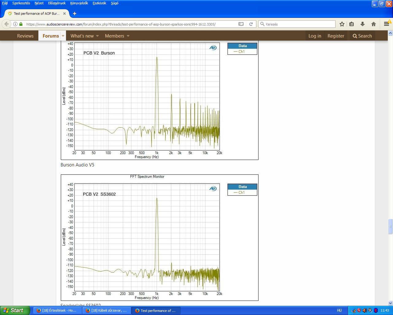

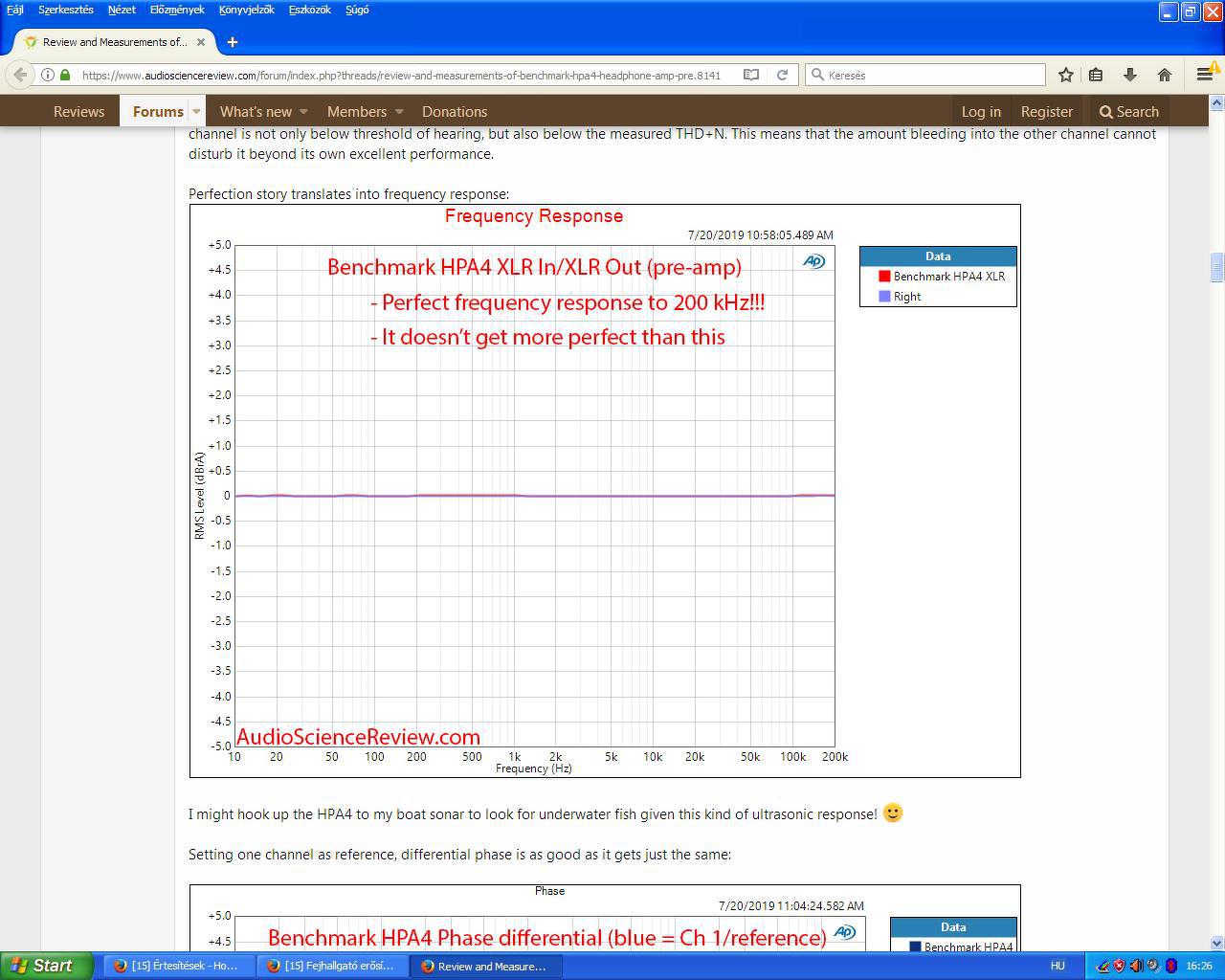

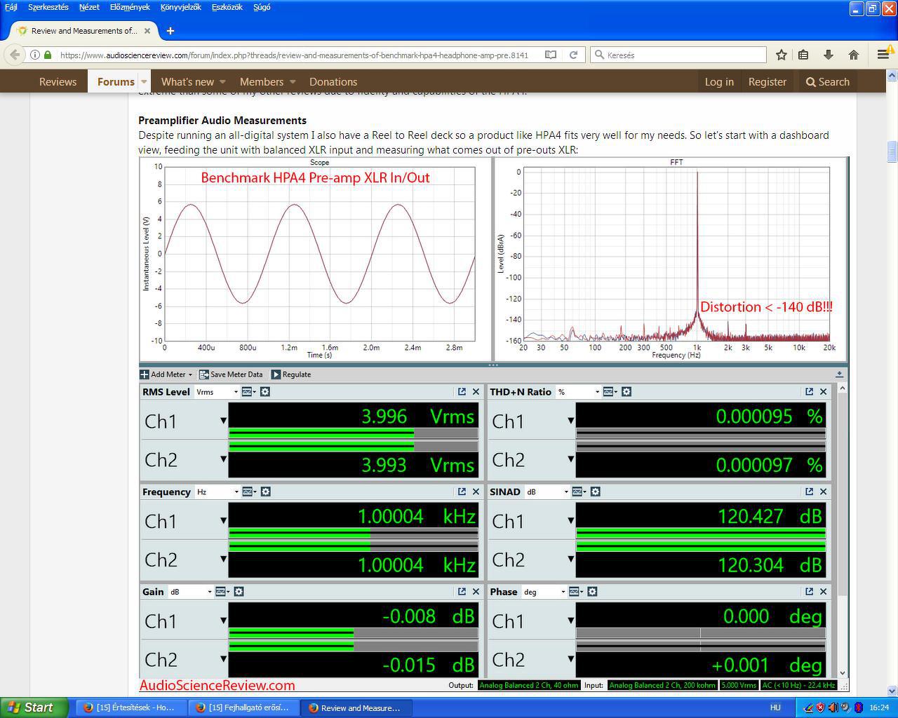

Vajon ez a füles erősítő ekkora torzítás és ilyen frekvenciamenet mellett jól szólhat, vagy nem?

(#) Ge Lee válasza Karesz 50 hozzászólására (») Júl 24, 2019 /
Azt nem tudom, de a tesztek meg a reklámok jót tettek az árának.

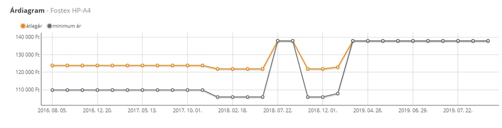

(#) tothbela válasza Karesz 50 hozzászólására (») Júl 24, 2019 /
Persze, mert a 140 ezres az Fostex gyártmány hápéanégy néven ha jól látom.

Nem az árát akartam mutatni, hanem a THD-ját és a frekvencia átvitelét. Valószínűleg ez is DC-sokMHz a 3000 $-ért és az is valószínű, hogy mocsok jól szólhat ha ennyit el mernek kérni érte és még az is valószínű, hogy van összefüggés a mérés és a hangzás között. Ha nem is mindig, de pl. itt már nem vonnám ezt kétségbe.

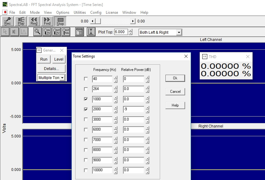

Megnézném ezeket a dolgokat, de élőben iszonyat macera lenne összerakni így inkább neki sem állok, a multisim meg vagy buta, vagy csak én nem értek hozzá, mert nem tudok 2-3 különféle frekivel egyszerre THD-t mérni vele egy adott kapcsoláson. Amit viszont most hirtelen meg tudtam nézni a spektralabbal, hogy valóban kellemesebb a fülnek (legalábbis az enyémnek) a páros harmonikus tartalom mint a páratlan. A páratlannal konkrétan torznak hallom a hangot, a párossal csak másnak. Bár nem volt korrekt a próba, mert azonos amplitúdón szóltak, nem volt kedvem kiszámolgatni és beállítani a jelszinteket. Akinek megvan a program szórakozzon vele, egyszerre 10 különféle frekit tud megszólaltatni, ebből annyit választ ki az ember amennyit akar, meg olyan jelszintet állít be nekik egyenként amilyet akar. De ha jól emlékszem THD-t ez is csak egyetlen frekin tud mérni.
(#) Karesz 50 válasza Ge Lee hozzászólására (») Júl 25, 2019 /

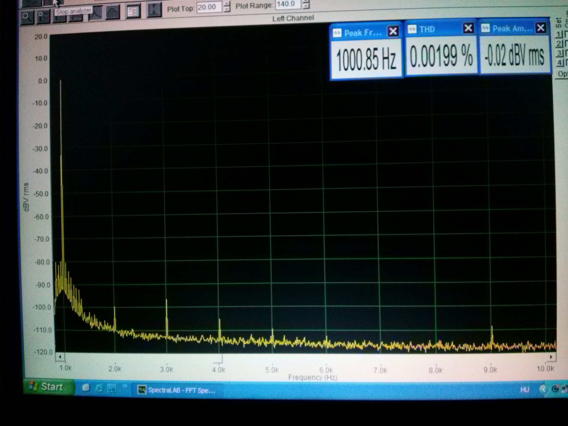

A SpectraLab szerintem egyáltalán nem tud THD-t mérni. Ez egy spektrumanalizátor, ami hangszínképet mér. A felharmonikusokat az erősítő "termeli", amik függőleges vonalakként jelennek meg különböző amplitúdóval az alaphang egész számú többszöröseként. Tehát a SpectraLabot egyáltalán nem érdekli hány mérőjelet adsz be neki, ő csak megjeleníti ezeket és az ezekből kikeveredett torzítási termékeket.
(#) Ge Lee válasza Karesz 50 hozzászólására (») Júl 25, 2019 /
Már hogy ne tudna, ott a THD ablak a képen. Nekem éppen erre ajánlotta annak idején a Zoli (katt). Ráadásul olyan jól tud, hogy nekem az összes valós mérésem korrelált vele, ugyanazt mérte a valóságban mint amit az adott kapcsolásra a multisim szimulált. Még a hangkártyám saját torzítását is meg tudtam vele mérni, ha jól emlékszem 0,00035% volt 1 kHz-en.

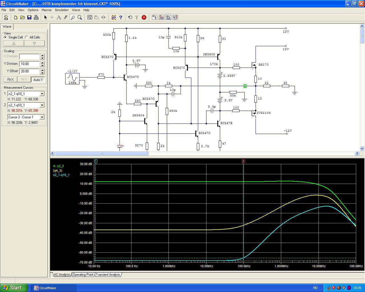

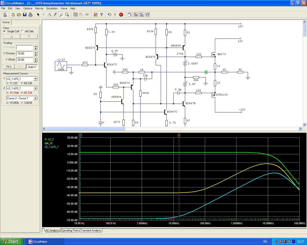

Csak birizgálta a fantáziámat az az áramutánhúzás. Kipróbáltam kicsit visszafogottabban, 910 kOhm-mal. Megint grízes lett. Voltonként 1uA már nem ronthat ennyit. A kimeneti offsetet 3mV-ra állítottam, hogy majd ha bemelegszik beáll. Elkezdtem az offset potit tekergetni fülre, mint egy rendes audiofil. És változott a hangja a gríz és a rizs között. Ez a HD430 nagyon érzékeny az egyenszintre. Gyorsan kinulláztam és nyomban ki is tisztult. Most először lettem libabőrös egy-két számtól. Tervbe volt véve a kompenzálás is, de ehhez előbb vissza kellett állítani a majdnem eredeti állapotot. A kompenzáló tagokat szimuláltam. Aztán sitty-sutty beleraktam. Aztán nem akartam abbahagyni a zenehallgatást. Végül letéptem a fejemről a fülest, megreggeliztem és leírtam ezt.

(#) tothbela válasza Karesz 50 hozzászólására (») Júl 25, 2019 /
Vazze!
Éreztem hogy nem hiába van az ott, csak már az elején nagynak tűnt az a közel fél mega. Ekkora impedancián nem lehet dolgozni hangfrekin, főleg nem tranzisztorokkal, főleg nem széles sávban. A megaOhm az csövekhez való pár kHz-ig. Most megint olyasféle oszcilloszkópos frekvenciakompenzálós fíling érintett meg.

(#) Karesz 50 hozzászólása Júl 26, 2019 /
Így a bejáratás tizedik órája környékén sokat változott a hangkép és határozottam jó irányba. Persze ez lehet amiatt is, hogy sokat módosítottunk. Ma még hallgattam egy jó órán át jobb minőségű CD-kel is és abba maradtam magammal, hogy véglegesítem ezt a legutolsó kompenzálást. Bedugtam a helyére a 910k-t és, hogy eltüntessem a módosítás nyomait, alulról SMD 10k+10pF-et forrasztottam. Olyan, mintha gyári lenne. A trimmerrel soros/párhuzamost is kicseréltem egyetlen 27k-ra. Reszeltem az enyémbe is tengelytoldaékot, mert már nagyon idegesítő volt, hogy nem férnek oda az ujjaim a poti tengelyéhez. Újra beállítottam az offsetet és gondoltam ráhallgatok, nem rontottam-e el valamit. És ekkor meglepődtem és nem kicsit. Megint sokat tisztult a hangja és nyugodtabb lett. Lehet, hogy az SMD kompenzációs tag ennyivel másként szól?
A múltkor - még a kísérleti panelen - az utánhúzó tranzisztor emitter ellenállását trimmerre cserélve, beállítottam a torzítás minimumot és akkor ez 270k-ra adódott. Kíváncsiságból újra megmértem a THD-t, hogy vajon mennyit nőtt. És érdekes módon nem nőtt, hanem csökkent. És érdekes módon nem a torzabb változatot hallottam jobbnak.
Az első 3 kép 600 Ohm-os terheléssel, a maradék kettő 33 Ohm-mal terhelve.

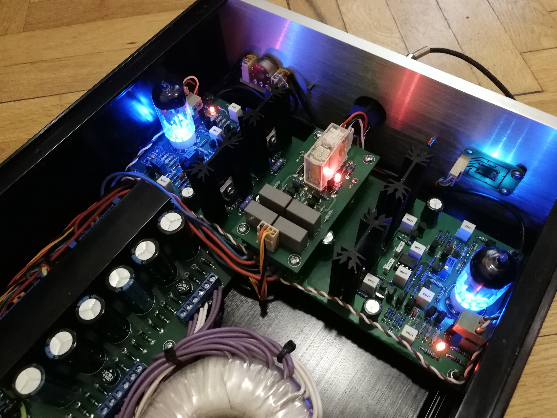

(#) scooby_ hozzászólása Júl 30, 2019 / 6
Nálam is készült egy kisebb hibrid fejhallgató erősítő.
(#) marone válasza scooby_ hozzászólására (») Júl 30, 2019 /
Ebben van anyag rendesen.
(#) scooby_ válasza marone hozzászólására (») Júl 31, 2019 /
Az eleje még nincs kész, hiányzik egy potméter tekerentyű.
Ez a 2. Változat, a végtrantisztorok elé kapott még egy illesztő fokozatot, meg még 1-2 kisebb finomítást.
