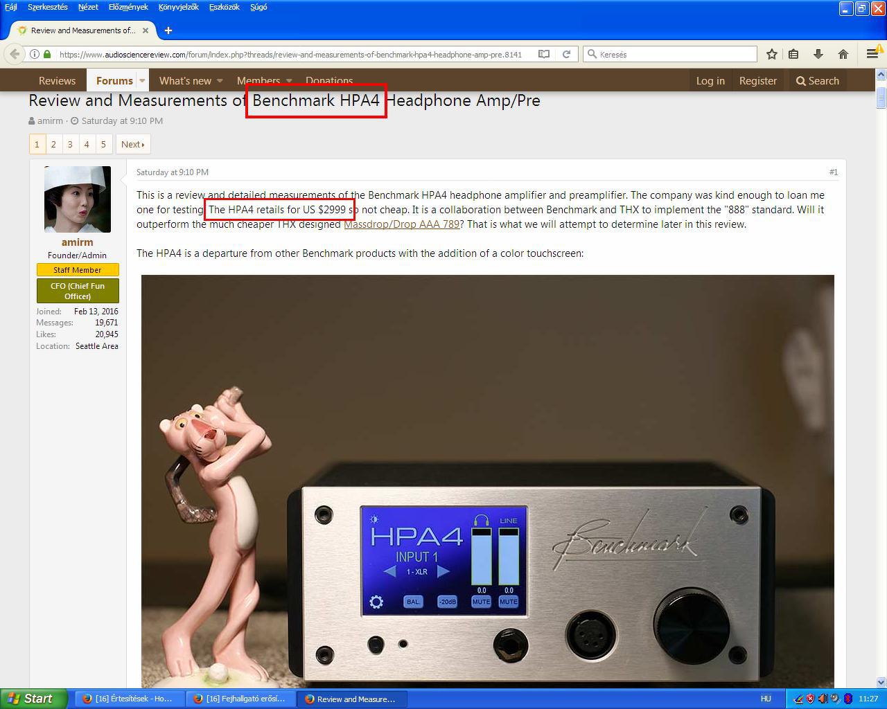

				Vajon ez a füles erősítő ekkora torzítás és ilyen frekvenciamenet mellett jól szólhat, vagy nem? https://www.audiosciencereview.com/forum/index.php?threads/review-a...e.8141
				Azt nem tudom, de a tesztek meg a reklámok jót tettek az árának.
				Akkor nálunk egész jó árban van...
				Persze, mert a 140 ezres az Fostex gyártmány hápéanégy néven ha jól látom.
				És még nincs vége, mert 13-ért is van.   De már ez is máshogy néz ki mint amaz, gondolom ezek a koppintások. És ha jól lett lekoppintva, és ennyiből kijön, akkor nem sok minden lehet benne. Ezeken mondjuk mintha nem lenne LCD kijelző sem.
				Szerintem ezek csak véletlenszerű típusszám egyezések és ezen kívül semmi más közük nincs egymáshoz.  Nem az árát akartam mutatni, hanem a THD-ját és a frekvencia átvitelét. Valószínűleg ez is DC-sokMHz a 3000 $-ért és az is valószínű, hogy mocsok jól szólhat ha ennyit el mernek kérni érte és még az is valószínű, hogy van összefüggés a mérés és a hangzás között. Ha nem is mindig, de pl. itt már nem vonnám ezt kétségbe.
				Világos hogy mire gondolsz. A név az csak annyit jelenthet hogy Head Phones Amplifier 4.  De az alacsony torzítású Benchmark tényleg nem lehet rossz. Ha meg színezni kell, akkor meg nem ez a tuti választás. Ha már színezés, akkor egy kis részlet a zenei matekból: Tehát arra akartam célozni, hogy vannak kellemes együtthangzó frekvenciák. Nagyon lecsupaszítva legyen egy "C dúr". Ez egy egyszerű akkord. Egy hármashangzat, ami három hangból áll. Van egy alaphang ez "C", vagy iskolában tanultak szerint a "dó". Van még egy "E"(mi), meg egy "G"(szó) hang is. Ezek együtt alkotják a C dúrt. Na jobban nem is megyek bele, hanem nézzük a matematikáját. A kiegyenlített skála szerint a 12 félhangból álló oktáv hangközei egymáshoz képest kettőnek a tizenkettedik gyöke távolságban vannak egymástól, tehát bármely két szomszédos félhang hányadosa ugyanannyi. Csak hogy ez nem szól szépen, ezért kissé megváltoztatták a hangok frekvenciáit, hogy azok interferenciái lehetőleg egy másik hang egész számú többszöröse legyen. A példaként említett "C dúr" első két hangjának frekvenciája 264 Hz (C), valamint 330 Hz (E). Ennek a két hangnak a különbsége 66 Hz. Ennek hatszorosa az 396 Hz, ami éppen a harmadik hang az akkordban. Ez a három hang (de a legtöbb akkord is hasonlóan) hiába szenved torzítást zenei marad, mert a keverési termékek is beleillenek a képbe. Egy szál gitár, vagy egy darab zongora hangját nem rontja el. Legfeljebb a páros vagy páratlan harmonikusok arányától függően változik a hangszín, ami többlet magas hangként jelentkezhet, annak ellenére hogy lineáris az átvitel. Még folytatom, csak el kell mennem.

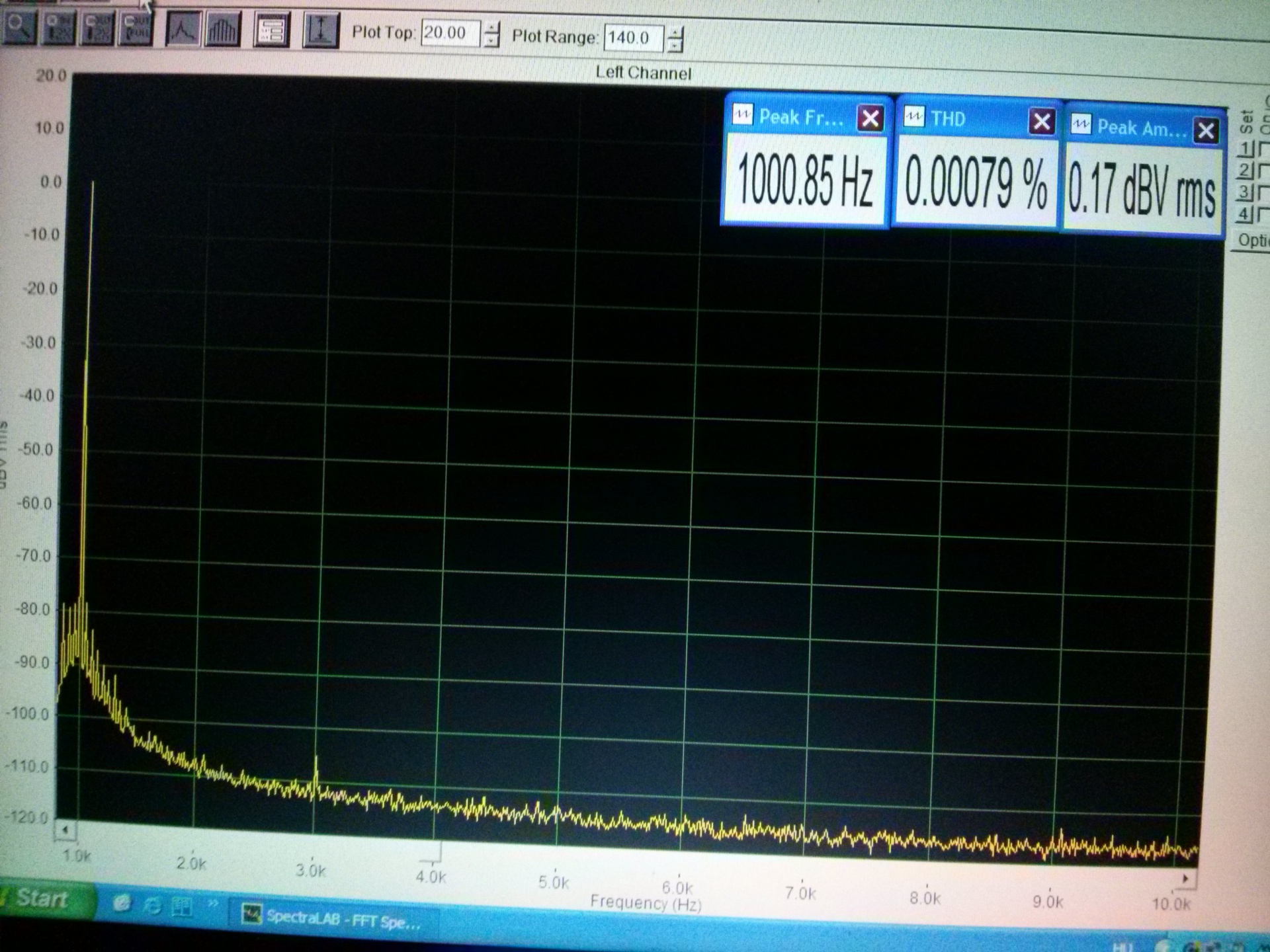

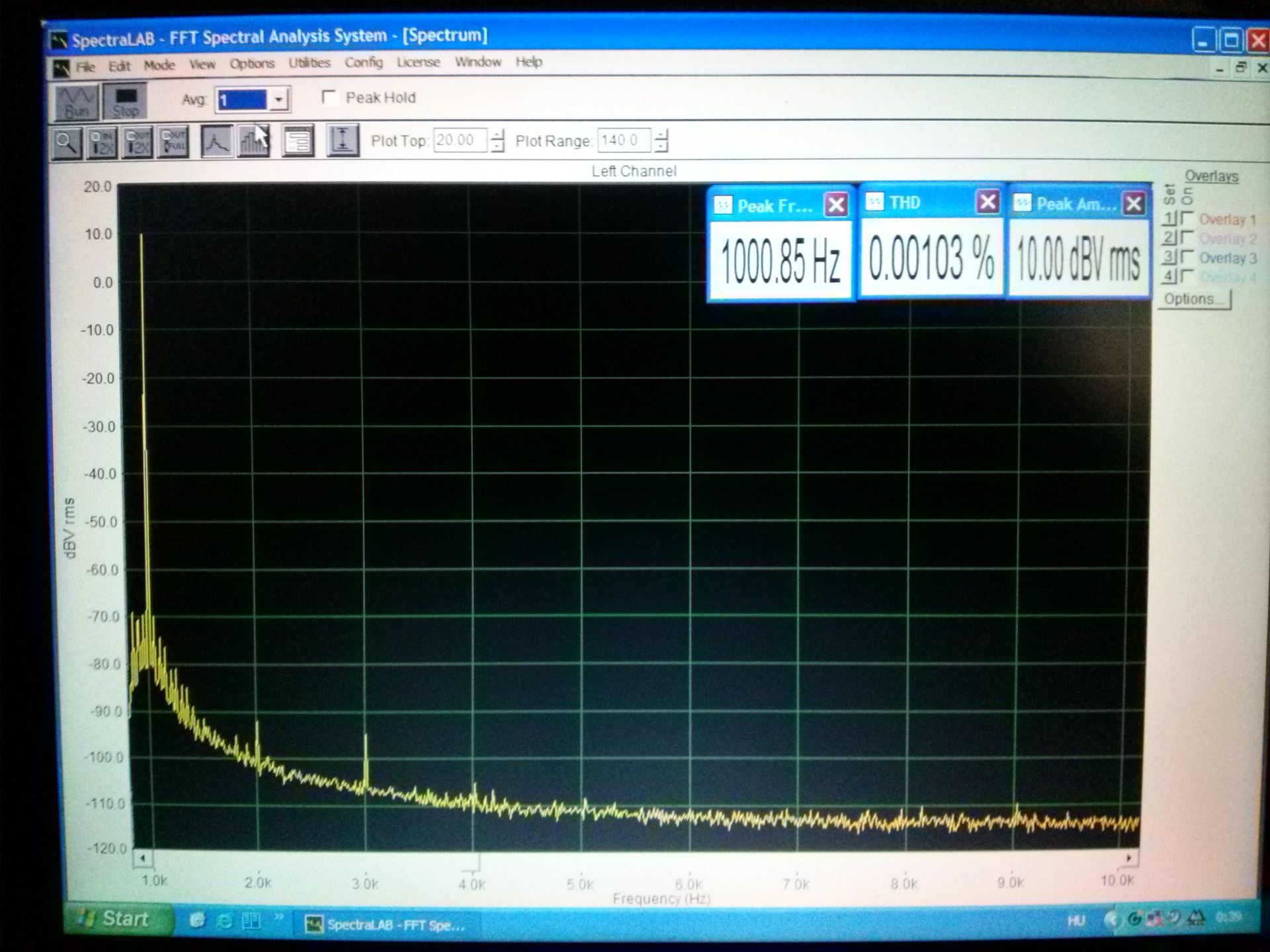

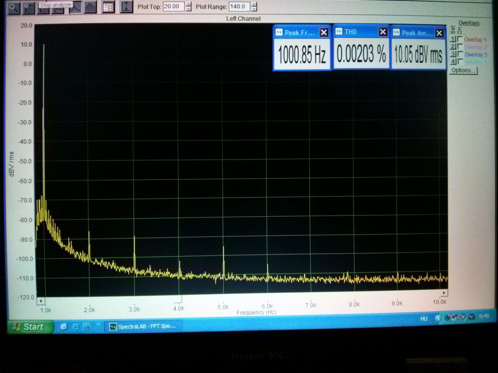

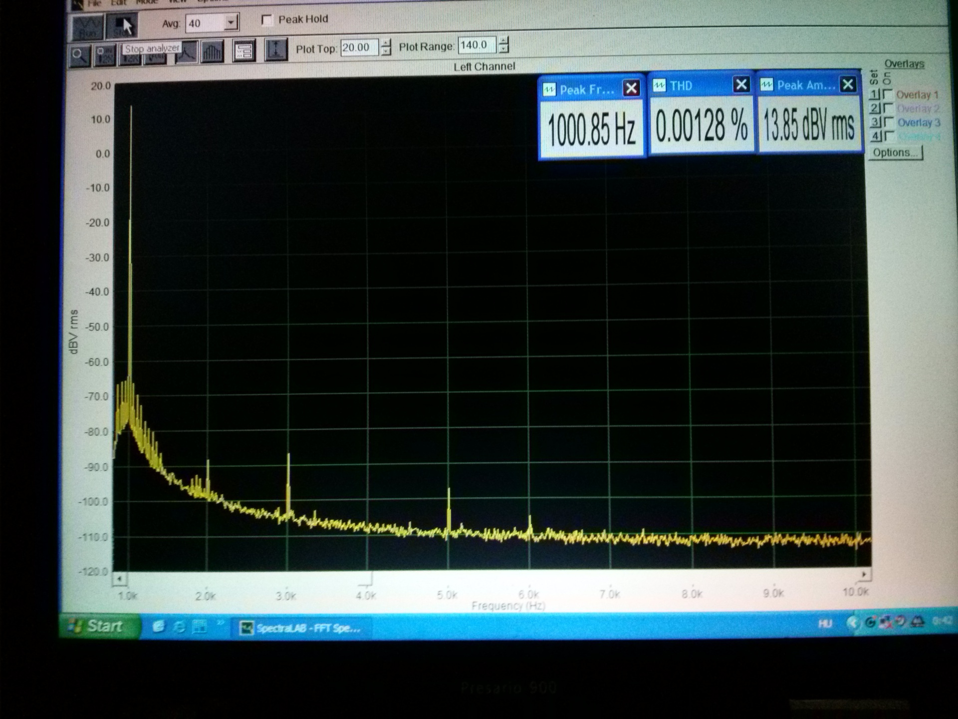

				Megnézném ezeket a dolgokat, de élőben iszonyat macera lenne összerakni így inkább neki sem állok, a multisim meg vagy buta, vagy csak én nem értek hozzá, mert nem tudok 2-3 különféle frekivel egyszerre THD-t mérni vele egy adott kapcsoláson. Amit viszont most hirtelen meg tudtam nézni a spektralabbal, hogy valóban kellemesebb a fülnek (legalábbis az enyémnek) a páros harmonikus tartalom mint a páratlan. A páratlannal konkrétan torznak hallom a hangot, a párossal csak másnak. Bár nem volt korrekt a próba, mert azonos amplitúdón szóltak, nem volt kedvem kiszámolgatni és beállítani a jelszinteket. Akinek megvan a program szórakozzon vele, egyszerre 10 különféle frekit tud megszólaltatni, ebből annyit választ ki az ember amennyit akar, meg olyan jelszintet állít be nekik egyenként amilyet akar. De ha jól emlékszem THD-t ez is csak egyetlen frekin tud mérni.
				A SpectraLab szerintem egyáltalán nem tud THD-t mérni. Ez egy spektrumanalizátor, ami hangszínképet mér. A felharmonikusokat az erősítő "termeli", amik függőleges vonalakként jelennek meg különböző amplitúdóval az alaphang egész számú többszöröseként. Tehát a SpectraLabot egyáltalán nem érdekli hány mérőjelet adsz be neki, ő csak megjeleníti ezeket és az ezekből kikeveredett torzítási termékeket.
				Már hogy ne tudna, ott a THD ablak a képen. Nekem éppen erre ajánlotta annak idején a Zoli (katt). Ráadásul olyan jól tud, hogy nekem az összes valós mérésem korrelált vele, ugyanazt mérte a valóságban mint amit az adott kapcsolásra a multisim szimulált. Még a hangkártyám saját torzítását is meg tudtam vele mérni, ha jól emlékszem 0,00035% volt 1 kHz-en.

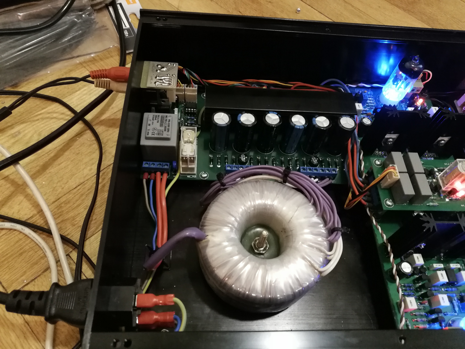

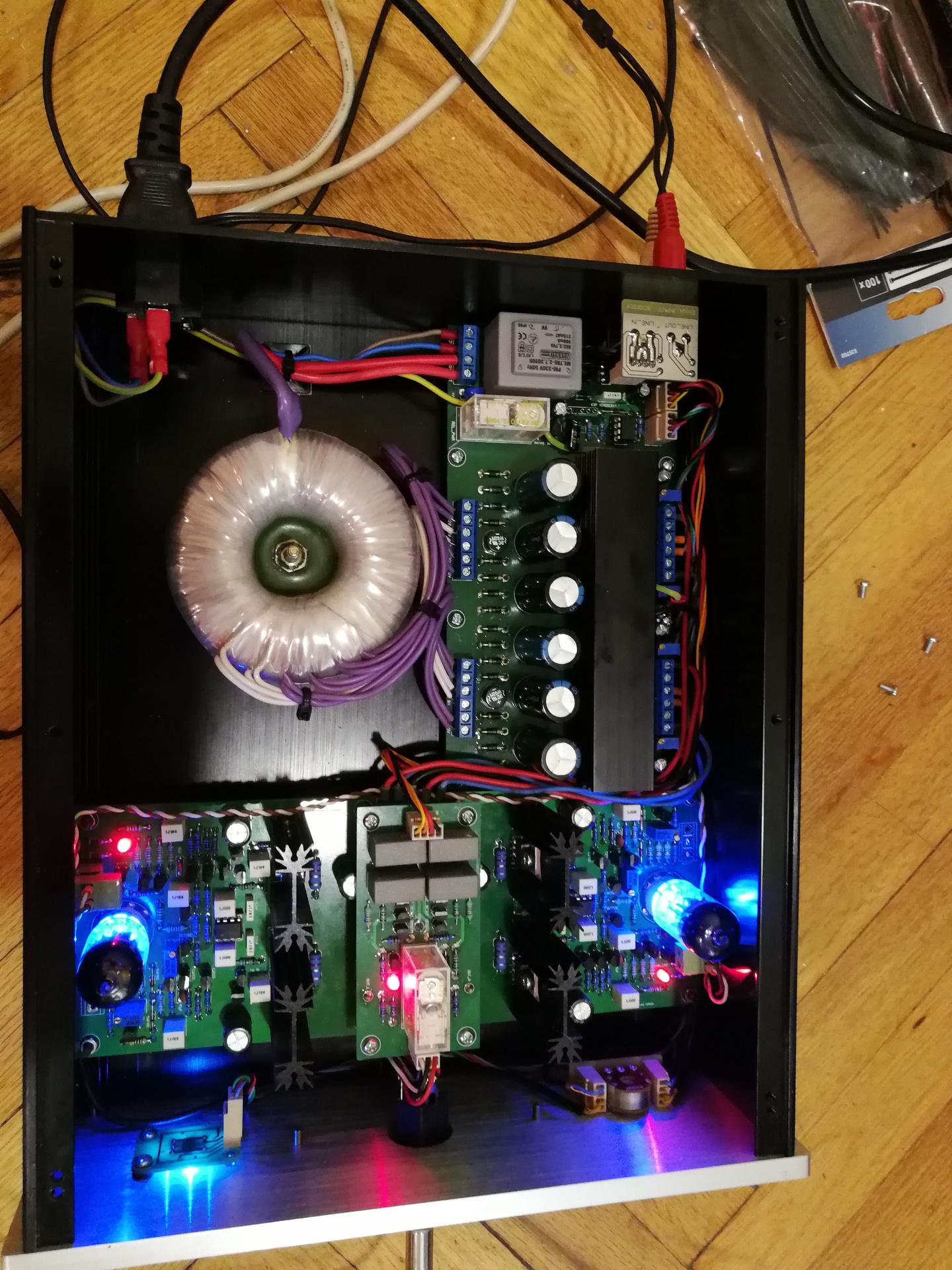

				Sziasztok! Nálam is készült egy kisebb hibrid fejhallgató erősítő.
				Köszönöm! Az eleje még nincs kész, hiányzik egy potméter tekerentyű. Ez a 2. Változat, a végtrantisztorok elé kapott még egy illesztő fokozatot, meg még 1-2 kisebb finomítást. Fog még készülni egy 3. Verzió, ami már teljesítmény erősítő lesz. +- 30V-ról számítok tőle egy 50W-ra 8Ohmon. | Bejelentkezés Hirdetés |
