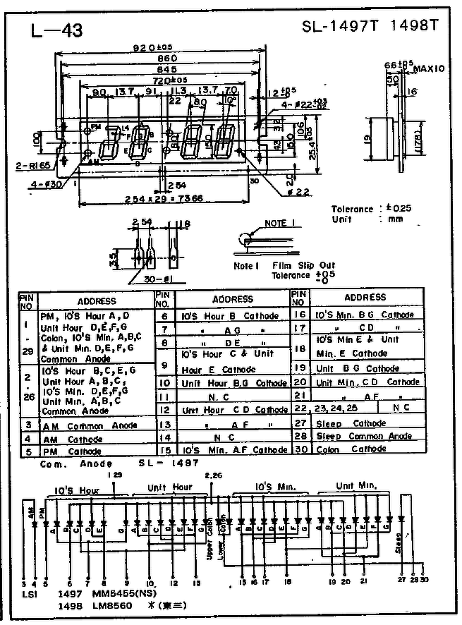

A multiplexelés miatt. A tms ic a kijezőt két félre bontja és úgy multiplexálja.
(#) mnyugger válasza madzagos hozzászólására (») Júl 22, 2019 /
Igen. Ott 2 anód bemenet van és 2-2 katód össze van kötve.
Arra gondoltam, hogy az egy anód megkapja a 3 tápot és a katódot vezérlem a félperiódusoknak megfelelően.

(#) madzagos válasza mnyugger hozzászólására (») Júl 22, 2019 /
Akkor tranzisztor hegyek lesznek benne. Egyszerűbb ha ledekkel csinálod meg a 7 szegmenses kijelzőt. Mint nekem a nagy óránál.
(#) mnyugger válasza mnyugger hozzászólására (») Júl 22, 2019 /
Úgy látom 4 led van szegmensenként sorba kötve. Mit gondolsz 20mA elég neki?
Szerintem igen.
26 szegmens, ha jól számoltam a kettősponttal együtt.
SMD tranzisztorok nem sok helyet foglalnak.
