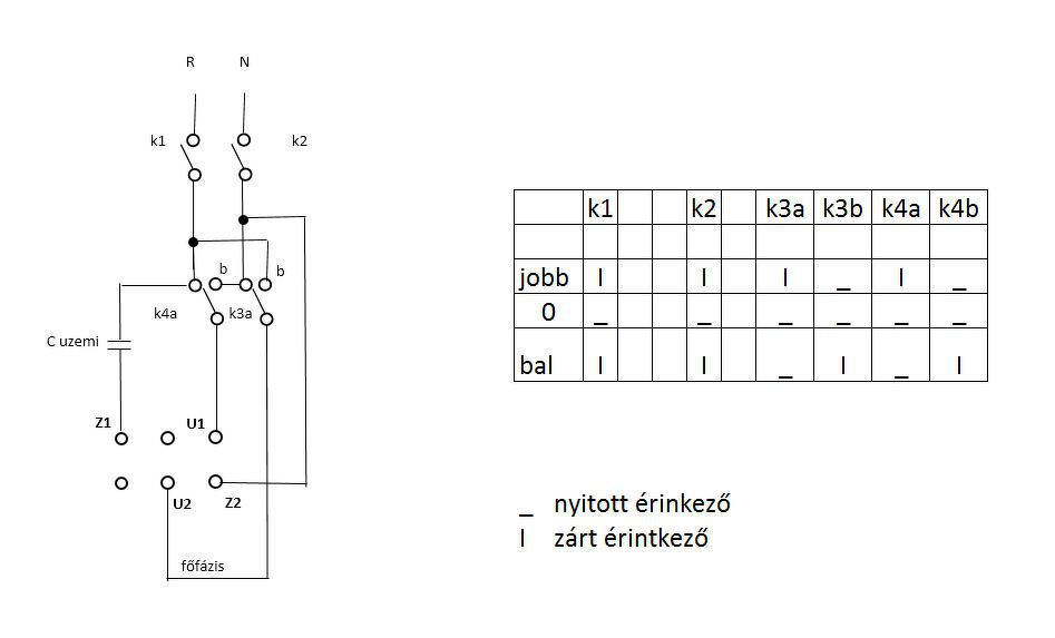

Helló!Van egy egyfázisú kondis aszinkronmotorom aminek négy kivezetése van, két fő U1-U2, és két segédtekercs Z1-Z2. Van egy Apator háromfázisú háromállású forgásirányváltó kapcsolóm, amivel szeretném a forgásirányt változtatni. Tudna valaki rajzot adni ehhez?
Üdv! Szerintem rá lehet jönni.
Köszi, de már megoldottam ettől egyszerűbben.

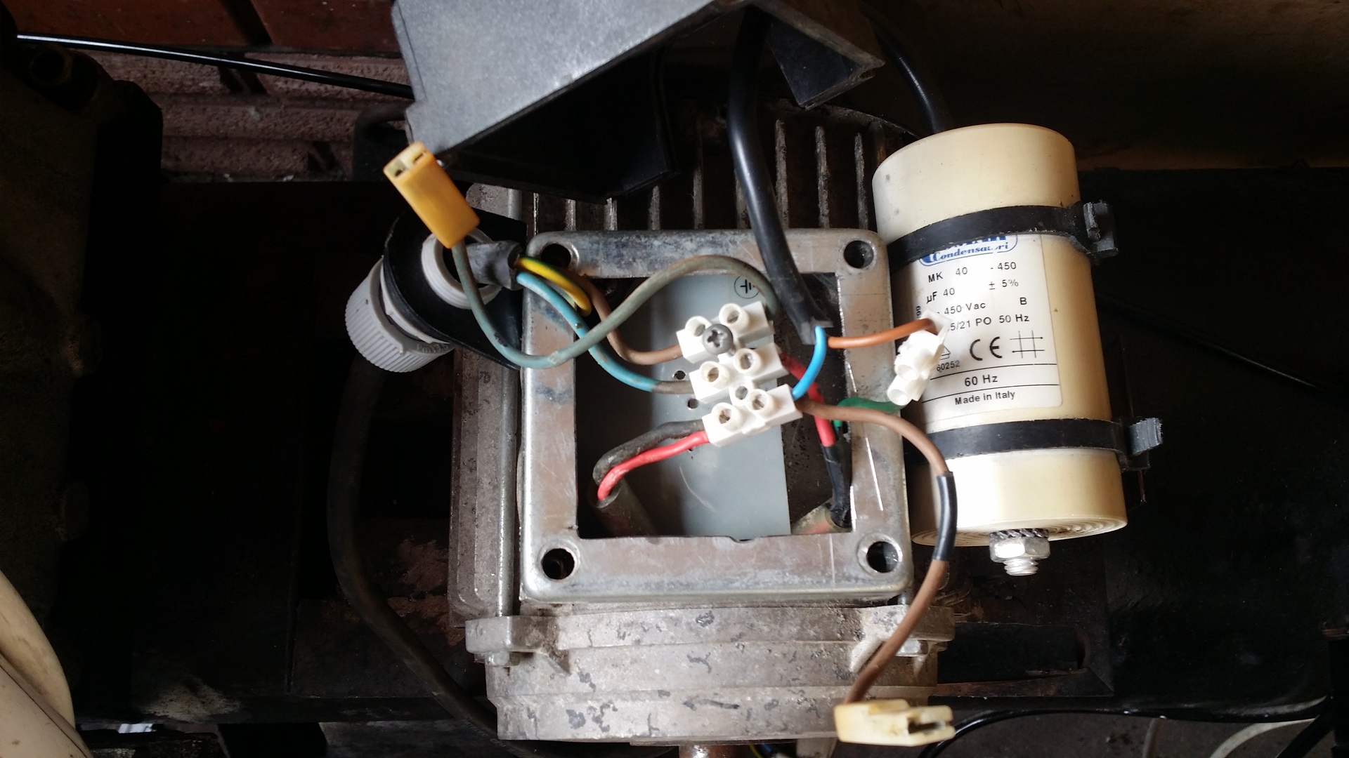

Szisztok! Segitsetek légyszi! Tudom a csapból is ez folyik! De ennél a motornál hogyan tudom meg változtattni a forgás irányt? Most jelenleg óra mutatóval ellentétesen forog nekem meg pont forditva kéne, de semmit nem látok pl u2 u1 l1 l2 stb..
A kondenzátor kábelében lévő kék vezetéket kösd át a barna rátűzősarus vezetékhez.
Szia! Erről a fényképről ember legyen a talpán, aki meg tudja mondani!
Azért eléggé jól látszik, hogy a motorba menő két piros a főfázis, a zöld a segédfázis, a vékony kék-barna a kondenzátor, a vastagabb kék barna meg a betáp.

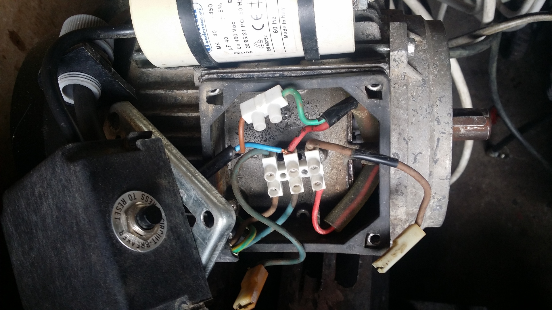

Ennél jobban nem tudtam le fényképezni a lényeg nekem jobbra kéne hogy forogjon nem.pedig balra!! A két saru a hőkioldora megy ra!
A hozzászólás módosítva: Feb 2, 2019

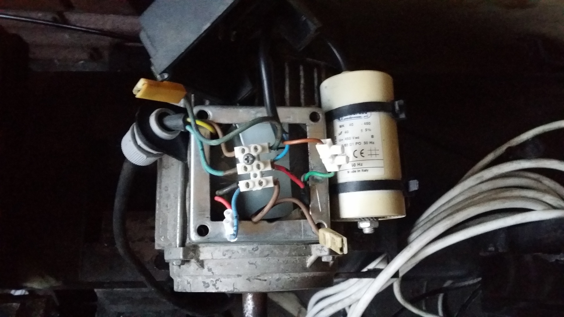

Ez így eggyel több drót mint előzőleg!
Próbáld meg a segédfázis barnáját áttenni a bejövő kékre. Feltételezve hogy a két piros a fő fázis akkor most a segédfázis nincs bekötve (mindkét vége ugyan oda van kötve)
Látom már, hogy van még egy fekete vezeték is a piroson és a zöldön kívül. Ez így komplikáltabb, mert a főfázis vagy a segédfázis tekercskivezetéseit kell felcserélni.
Nos a második kép szerint semmiképp nem működhet! Az első kép szerint cseréld fel a motorból kijövő két piros vezetéket! Ha a tudósok nem hazudnak, működni kell neki.
Sajnos az nem nyert ha meg forditom a 2 piros vezetéket akkor meg sem nyikkan!
Van multimétered? Ja és egy fényképet még, ha lehet.
Szedd szét a motort,és a két pajzsot az ellentétes oldalra rakd vissza.Magyarul fordítsd meg az állórészt.
Szia! Szerintem a főfázis tekercsek a vastag fekete és vastag piros, a segédfázis pedig a vékony piros és zöld. A vastag fekete mellől kösd ki a vékony pirosat (velük szemben a kék és barna) és kösd ide a zöldet, ezt a pirosat meg kösd a zöld helyére az egyes csokiba a barnával szembe. Talán így megfordul az áramirány a segédfázis tekercsben és jó irányba forog majd a motor.
Köszönöm!! Igy sikerült ahogy leirtad!! Öröm és boldogság van ezer köszönet!!!!

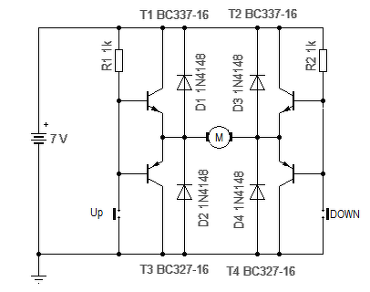

Adott egy motoros potméter. Ezt szeretném két kis TACT nyomógombbal működtetni, egyikkel lefelé, a másikkal felfelé szabályozna. Ehhez keresnék valamilyen egyszerű, lehetőleg tranzisztoros megoldást. A DC motor 4-7 V tápfeszültségről max: 50 mA-t vesz fel. Tudom, létezik olyan IC (pl.: BA6208), amit erre találtak ki, de ha lehet maradnék a fiókból kivitelezhető tranzisztoros kapcsolásnál. Segítségetek előre is köszönöm!
Hello! Ha így megfelel..
Igaz nem tranzisztoros de ennél egyszerűbb már nem lehet .Bővebben: Link
