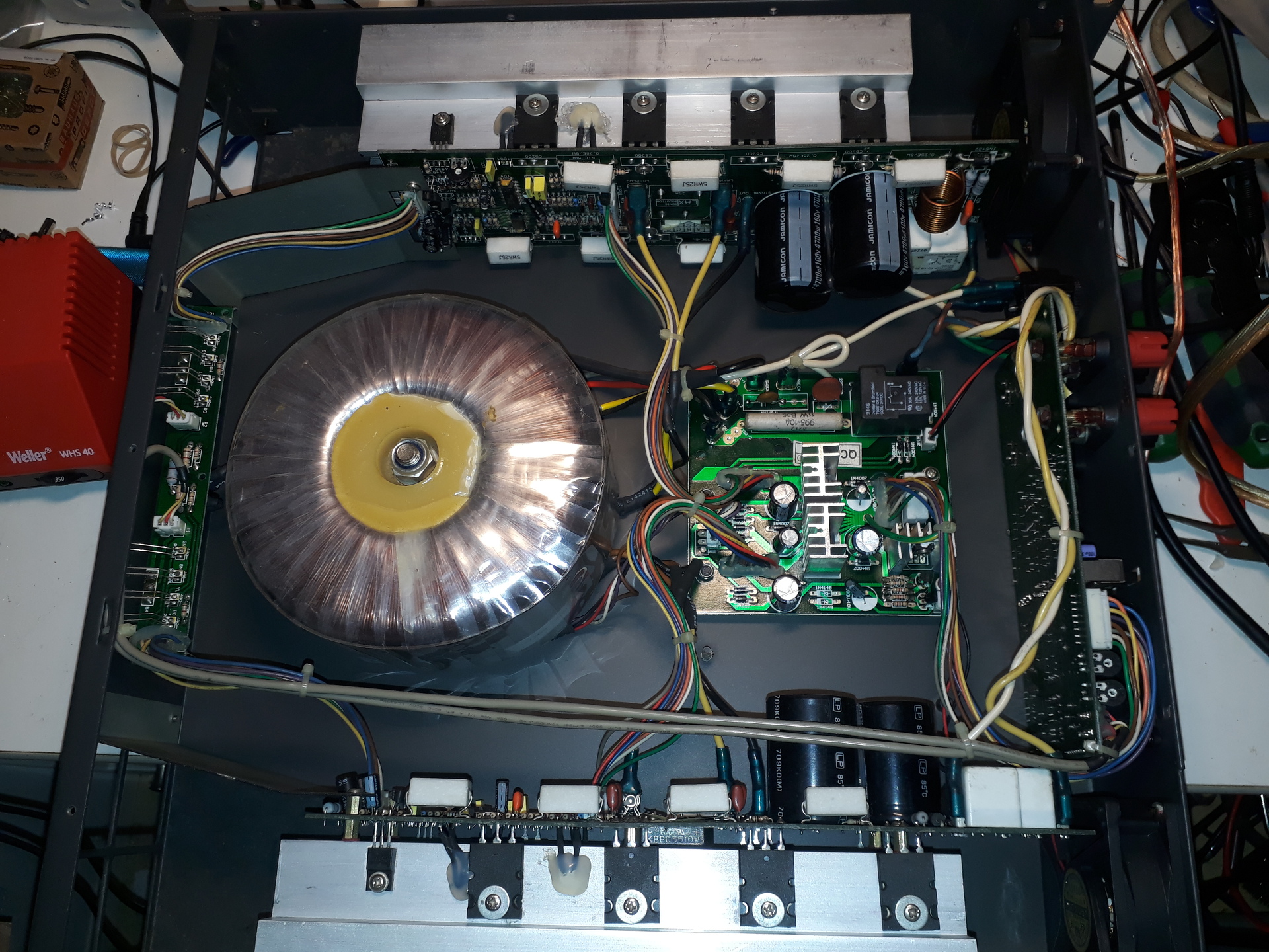

(#) konyak6 hozzászólása Júl 16, 2019 /

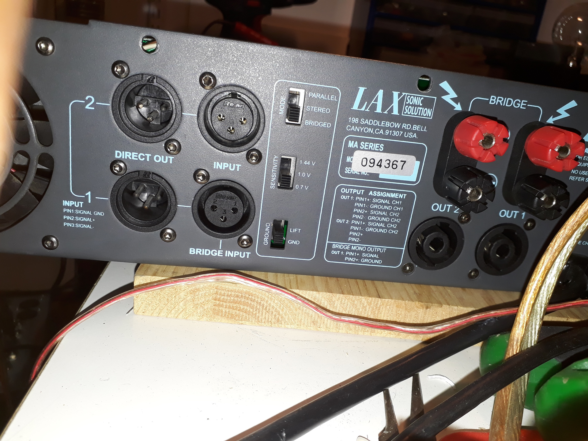

Van nálam egy Lax MA2400 erősítő. Stereo módban az egyik csatorna nem működik. Híd módban igen. A működő csatornán 240 W kimenő teljesítményt mértem, hídban 490W-ot. A gond valahol a bemenetnél van.
A neten sehol nem találtam kapcsolási rajzot hozzá. TOSHIBA 2SC5200 + 2SA1943 van benne.
A hozzászólás módosítva: Júl 16, 2019
(#) zotya1983 válasza konyak6 hozzászólására (») Júl 17, 2019 /
A bejáratnál a jelet beküldöd, megnézed oszcilloszkóppal hol veszik el a beadott jel (lehet szinusz is), sztereó módban, a fázisfordító műveleti ic (És vagy tranzisztor ha azzal van megoldva) környékén van valami gubanc..
(#) konyak6 válasza zotya1983 hozzászólására (») Júl 17, 2019 /
Próbáltam, de nem jött össze. Van egy egyszerű DSO138-am, de nem tudtam vele követni a jelet.
A panelen van két MC330780, egy JRC082D, egy HA17339. Gondolom hogy a JRC a fázisfordító.

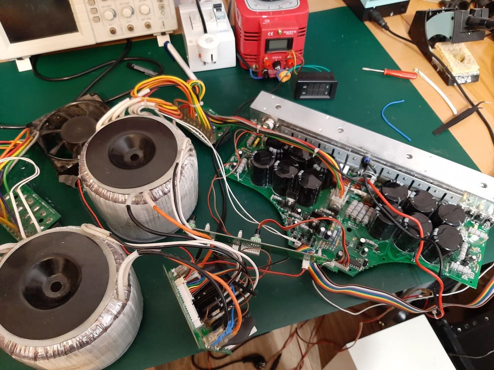

(#) szaka válasza reloop hozzászólására (») Júl 19, 2019 / 2
Meg lett a hiba!
A másik táp nélkül nem kiegyenlített a feszültség.
Hihetetlen, hogy egy dual-mono felépítésű erősítőt így oldottak meg.
Ha az egyik oldal kismegszakítója leold, akkor nem megy a másik oldal sem?!
Köszönöm a segítsége. A másik oldalba még várok egy tranzisztort, aztán összeépítem.
(#) tothbela válasza reloop hozzászólására (») Júl 19, 2019 / 1

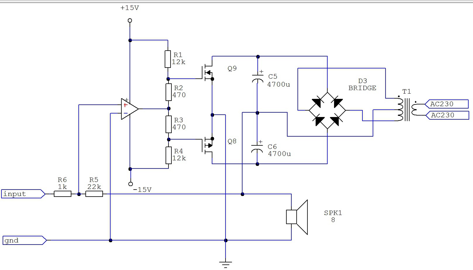

Talán azért nem foglalkoztak vele, mert elriadtak a csatornánként független tápegységtől. Na meg ha belegondolunk a kimeneten van szinte az egész erősítő. Viszont nem kell szigetelés a végtranzisztorok alá, aminek van néhány pozitív hozadéka.
Nekem is tetszik egyébként az elrendezés, mivel laterális fetekkel szándékoztam építeni így erősítől. Ezeknek a feteknek a source kivezetése van a tokozáson. Adta magát, hogy a meghajtás alacsony tápról mehetne, nagyon kedvező tulajdonságokkal. Csak hát a transzformátor primer/szekunder kapacitása mérve is 500-700 pF, amin keresztül a kimenetre szivároghat a hálózati zavar. Kellene tekernem egy árnyékolt primerű trafót, hogy ezt kivédjem.

Ez lenne az a bizonyos párhuzamos fetes megoldás ahol a gate kapacitás nem adódik össze? És csak az első pár fet tranyót elég beválogatni u-ds re?
A lateriális fetekhez kell valami extra meghajtás is?
(#) tothbela válasza zotya1983 hozzászólására (») Júl 19, 2019 / 2
Nem. Ez egyszerűen egy komplementer fetből áll, ahol a source-k a gnd-n vannak, a tpközp a kimenet. A a két gate meghajtója egy opa is lehet, de inkább lerajzolom PC-n.

(#) tothbela válasza zotya1983 hozzászólására (») Júl 19, 2019 / 3
Ez az elmélet. Persze kellenek kiegészítők, mint minden erősítőhöz.
A laterális feteknek van előnyös, és hátrányos tulajdonsága is. Hátrányos a viszonylag magas RDSon. Ez 1 Ohm körül van egy 2SK1058-nál. Kicsi a meredeksége, 1V/A körül van. Viszont előnye, hogy 100mA körüli áramnál hőmérsékletfüggetlen az UGS. Ez azt jelenti, hogy nem kell hőkompenzáció.
Kicsit drága. Hogy extra meghajtás? Nagy sávszélességhez, hifire nyílván, de az IRFP240-nek is kell. Hangszerhez, vagy énekre nem kell.

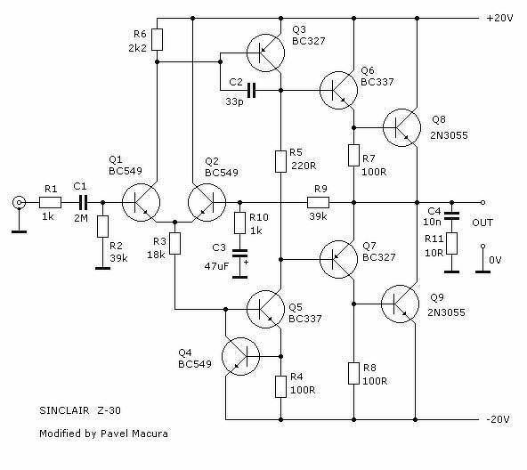

Szeretnék egy kis teljesítményű erősítőt építeni (8-10W) ami viszonylag kis helyen elfér, egyszerű, tranzisztoros és elfogadható minőséget produkál.
Egy elpusztult erősítő dobozába szeretném beépíteni.
A rendelkezésre álló tápfeszültség: DC +/- 20V. A táp 35-40W terhelhetőségű.

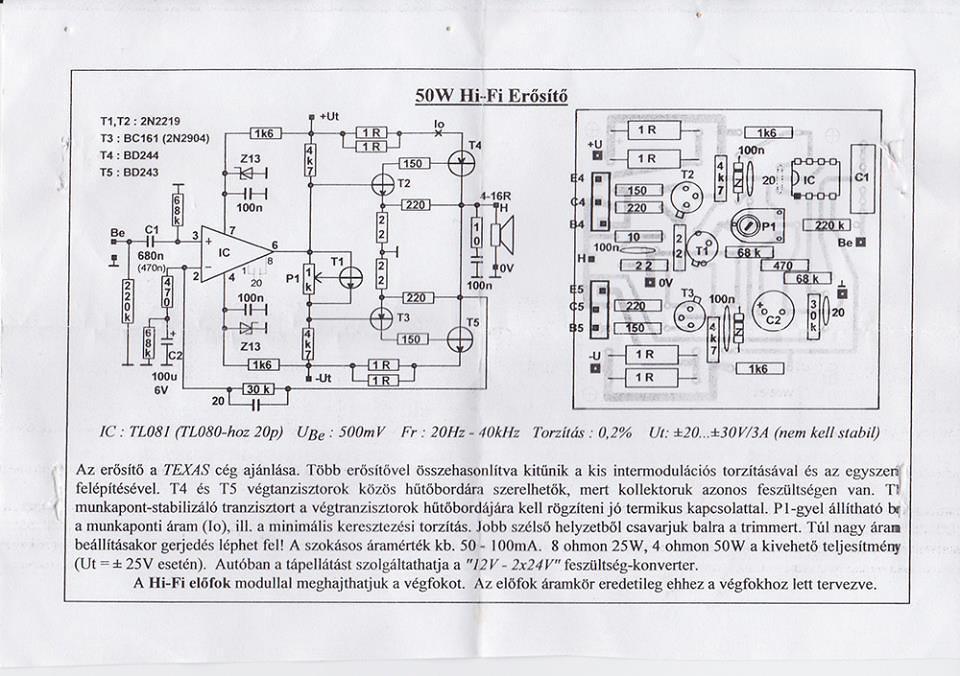

Keresgéléseim során a csatolt Sinclair-Z30-ra akadtam, de nem nagyon tudok róla semmit (mennyire stabil, megbízható, stb.). Tudom, egy kicsit „erős” a rendelkezésre álló táphoz képest, de ez nem gond, úgy se kívánunk tőle 2x8Wattnál többet, magyarán nem lesz „hajtva”.
Várnám véleményeitek, vagy javaslataitok akár egy másik, hasonlóan egyszerű, megbízható kapcsolás tekintetében.
UI:
Esetleg a csatolt Texas? Vagy van a kapcsolásnak jobb verziója is?
(#) Dióda válasza metabo123 hozzászólására (») Júl 24, 2019 /
A 2n-es tranyós az szép hangú. A texas kissé ridegebb és kényesebb az építése (nekem ritka volt ha nem gerjedt valamiért).
(#) Ge Lee válasza metabo123 hozzászólására (») Júl 24, 2019 /
Felejtős mindkettő, építs inkább HTA-t, azt is be lehet állítani akkora tápfeszre, biztosan szebb hangú mint amazok, plusz alapból lesz koppanásgátlód és hangszóróvédelmed is, így azt sem kell még külön csinálni hozzá.

(#) Cinema válasza metabo123 hozzászólására (») Júl 25, 2019 / 3
Az a Sinclair nagyon jó minőségű és egyszerű felépítésű végfok.
Az R4-helyett inkább 100Ohm-os heli-trimmerpotenciómétert kell beépíteni, ezzel beállítható a kis jelű keresztezési torzítás-minimuma, vagyis a nyugalmi áram állítható. Úgy legyen benn a trimmer, hogy a teljes 100Ohm mérhető legyen, és lefelé kell szabályozni. Ha nagyon sokat kell leszabályozni, akkor kicsi a tranzisztorok erősítése, nagyobb erősítésű tranzisztorok kellenek.
Nagyon sokat megépítettem belőle, jóval nagyobb teljesítményekre és táppal is természetesen, jó végfok.
A bemenetre jobb a 10(22)µF-os csatolókondenzátor és a visszacsatolásba is elkel a 100uF, a 47µF-helyett, ezzel igen dögös, akár szubbasszushoz való végfok is lehet belőle.
(#) reloop válasza Cinema hozzászólására (») Júl 25, 2019 / 2
Üdv! Az R4 trimmerre cserélésének nem vagyok ellensége, de tudnia kell a kérdezőnek, hogy 70 Ω alatti értéknél egymásra nyitnak a végtranyók és gyenge hűtés esetén megszalad az áramuk.
A tervező nem is számolt a végtranzisztorok nyugalmi áramával, azok csak dumper módban üzemelnek, a Q6-Q7 viszi a nullátmenetet - talán így helyes.

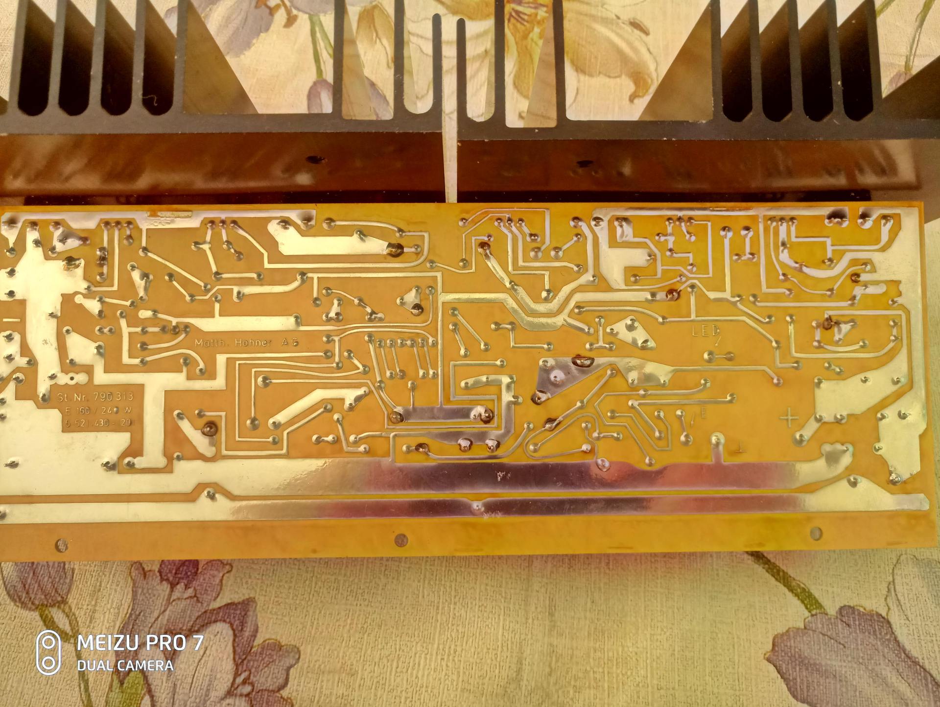

(#) lacek29 hozzászólása Júl 26, 2019 / 1

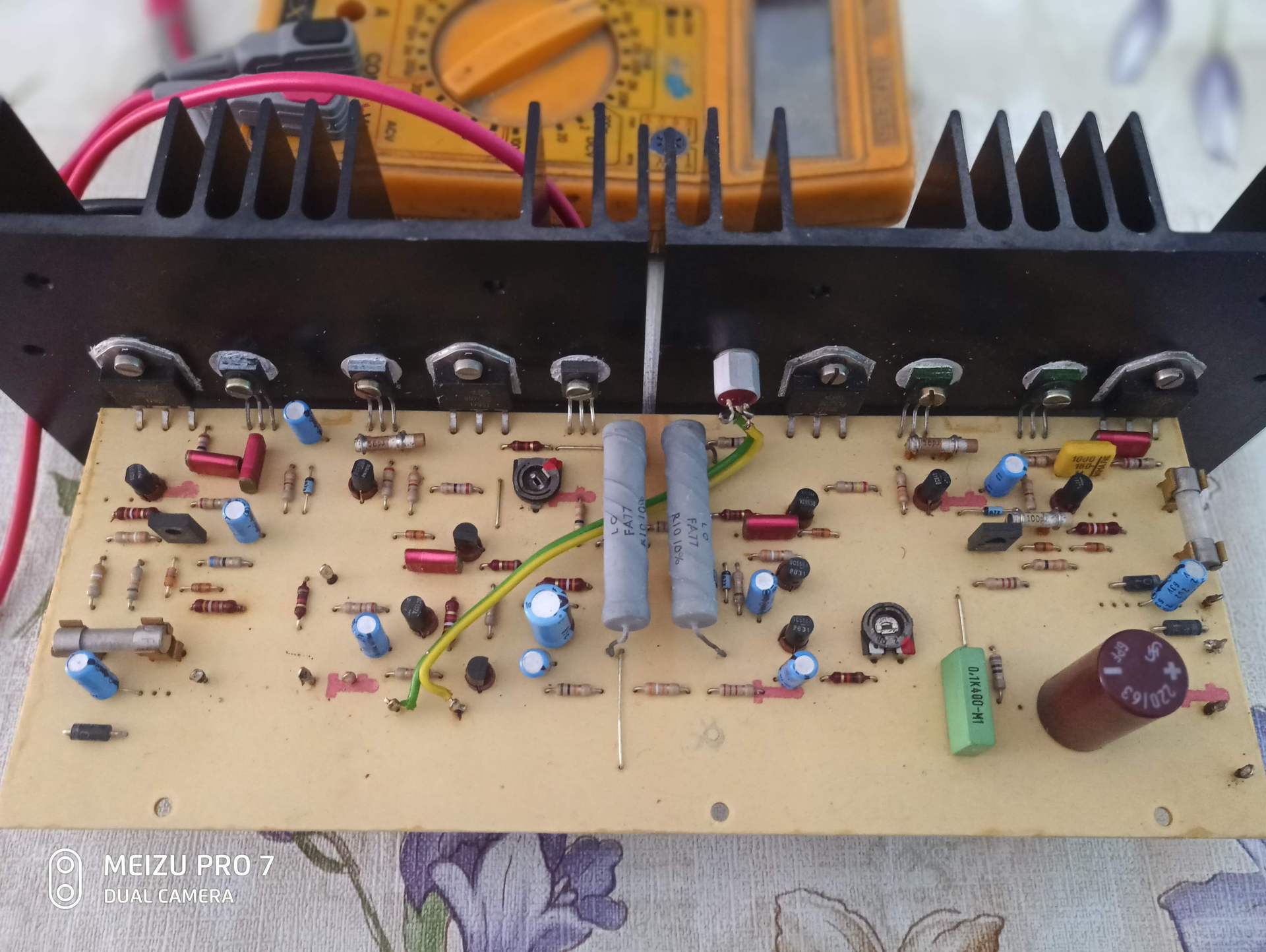

Sziasztok.Egykis segítséget szeretnék kérni,egy HOHNER BKV120 bass combo javításában.A probléma magával a végfokozat részével van.Pontosabban az a probléma vele,hogy működni működik,de elég erőtlenül,és torzan szól.Kapcsolási rajzot sehol nemtaláltam róla sajnos.Maga a végfok +-55 V tápfeszről jár,amik rendben is vannak.A végfok tranzisztorok 2x BD249,BD250 páros.Forrasztások jók,szemmel látható égett,púpos alkatrészt nemlátni.A hangszín szabályzót kiiktatva is ugyanez a jelenség.
(#) metabo123 válasza Cinema hozzászólására (») Júl 26, 2019 /
Köszönöm, hogy megosztottad a tapasztalataid, és Reloop-nak is a figyelmeztetését!
Tuti megépítem, már csak azért is, hogy kipróbáljam, meghallgassam. Minden alkatrész rendelkezésemre áll hozzá.
(#) tothbela válasza lacek29 hozzászólására (») Júl 26, 2019 /
Első körben mérj feszültséget pár helyen. Ezek a végtranzisztorok kollektorai (tokozás), valamint a közpen lévő két nagy ellenállás végei. Értelem szerűen a gnd-hez képest. Az ellenállások lábain bőven 1V alatt kellene mérni, a kollektorokon nagyjából a következőket:
-55V
-27V
+27V
+55V
Ha ezekről nagyon eltér (10-15V-tal), akkor a végtranzisztorok minden lábán mérj, és ha lehet egy paint programmal a képre írd a mért értéket. Így könnyebb lesz a hibát behatárolni.
Ja, és piros pont a jó képekért. Nem a telefon érdeme, hanem a tiéd. Szerintem ez a minimum hogy lássuk a kapcsolást.
