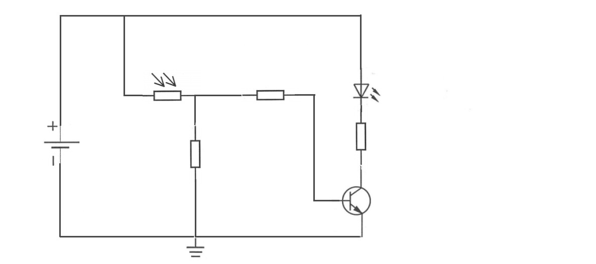

Ez a kapcsolás működhet alkonykapcsolóként? Az alkatrészek értékeit hogyan tudnám megválasztani?
(#) vargaf válasza Rekuci hozzászólására (») Júl 25, 2019 /
Ez a kapcsolás fordítva működik mint egy alkonykapcsoló. A fotoellenállás értéke fény hatására csökken, a feszültségosztó kimenetén a feszültség emelkedik, a tranzisztor kinyit, a LED világít. De találsz itt segítséget:

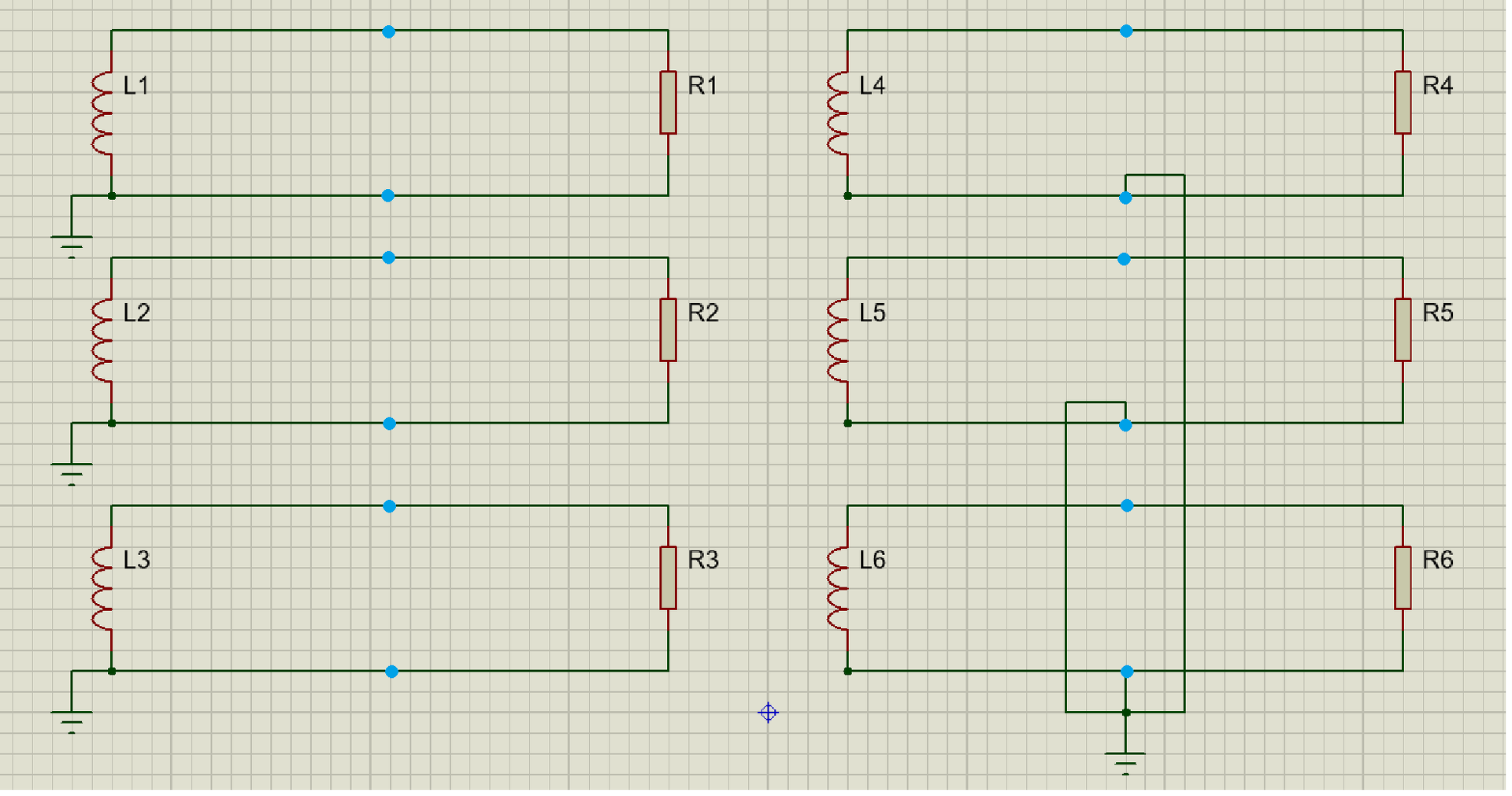

Sziasztok, szerintetek melyik áramváltó földelés a helyes és miért? Első esetben közvetlen az áramváltók kapcsai vannak földelve, második esetben pedig elmegy a sorkapocsig minden kivezetés és majd ott lesznek földelve.

(#) Kovidivi válasza storm hozzászólására (») Júl 26, 2019 /
Ha a kábel soros ellenállása elhanyagolható a lezáró ellenálláshoz képest, akkor lényegtelen.
Ha nem elhanyagolható, akkor sem történik sok dolog, mivel a feszültség esést az ellenálláson méred, csak a tekercs lezáró ellenállásánal figyelembe kell venni, hogy nem simán a mondjuk R1 terheli, hanem ennél nagyobb ellenállás. Ha lesz kalibráció, akkor ígyis-úgyis lényegtelen, mert nem befolyásolja az értéket.
(#) storm válasza Kovidivi hozzászólására (») Júl 26, 2019 /
Főleg erősáramú alkalmazásnál lennék kíváncsi, az ellenállás már magát a műszert képviselné, annak is a belső söntjét.

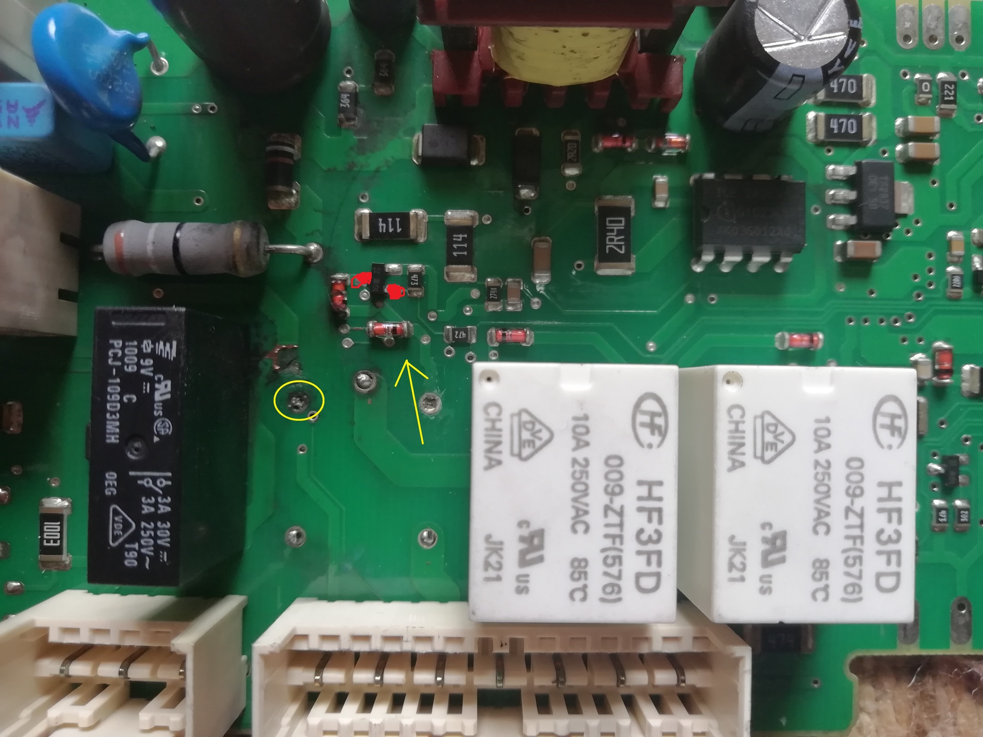

Sziasztok ! A képen egy Bosch mosógép vezérlőpanelja van és v.színű, hogy a relé zárlatos lett benne, bekarikáztam azt a részt ahol égett, kormos volt ( azóta le takarítottam ).
A nyilazott zener diódán oda és vissza is zárlatot mérek, ami körülötte van kettő zeneren oda és vissza is mérek, de nem zárlatos. Létezik kétirányú zener dióda, ezek azok lennének ?
Lenne még pár kérdésem, ha valaki úgy döntene, hogy segít benne.
Szeretném megjavítani, ha meg lehet. Kezdő vagyok, ne várjatok túl sokat tőlem
Köszönöm !
(#) pompidu válasza Gyuszi83 hozzászólására (») Júl 30, 2019 /
A panelen lévő vezető a fekete relé mellett javításra szorul az biztos.
Azért mérsz egyik és másik irányban is valamit mert ott van a relének a tekercse és azt is bele méred. Pontos méréshez ki kell forrasztani a gyanús alkatrészt és úgy megmérni, így kapsz pontos és megbízható értéket.
Amúgy nem zéner dióka lesz az, hanem valamilyen sima egyszerű egyenirányító (azt szoktak rakni a relék behúzótekercsével párhuzamosan, ezzel védve az áramkör többi elemét)
Ha kiszedted a relét és a diódát utána mérj a behúzó tekercs körébe zárlatot test felé, gyanítom, hogy lesz és a relét vezérlő tranzisztor is cserére fog majd szorulni.
(#) JZoli válasza Gyuszi83 hozzászólására (») Júl 30, 2019 /
A bekarikázott láb, pont a tekercs kivezetése. A panel felületén a koszolódás, és nedvesség hatására kúszóáram alakult ki a közeli erősáramú fóliacsiktól. Ez okozhatta a dióda tönkremenetelét. Az nem zéner, hanem egy feszültség "visszarugás" gátló dióda, és védelmi célokat szolgál. A nyilazott rész fölött van egy SMD tranzisztor, azt mérted? Jó? Ha igen akkor csak a diódát kell cserélni, és betenni az eredeti relével csereszabatos új relét, és próbálhatod is, bár én az elolvadt rézfólia helyét is kipótolnám, és lelakkoznám még a próba előtt.
Egy áramkörben kiforrasztás nélkül elég csalós lehet méregetni a félvezetőket. Szerintem a többi diódával nem lesz baj!

(#) Gyuszi83 válasza JZoli hozzászólására (») Júl 30, 2019 /
Igazatok volt a tranzisztorral kapcsolatban. A képen a két piros pont közt zárlatot mérek, így gondolom az nem jó, vagy lehet, hogy ki kellene szedni és úgy rá mérni ?
Honnan tudom ezeket az alkatrészeket beszerezni, hogy keressek rá ?
Tranzisztorra 1GW és felette 50 vagy 05 van írva. Nem látom rendesen.
Köszi a segítséget !
