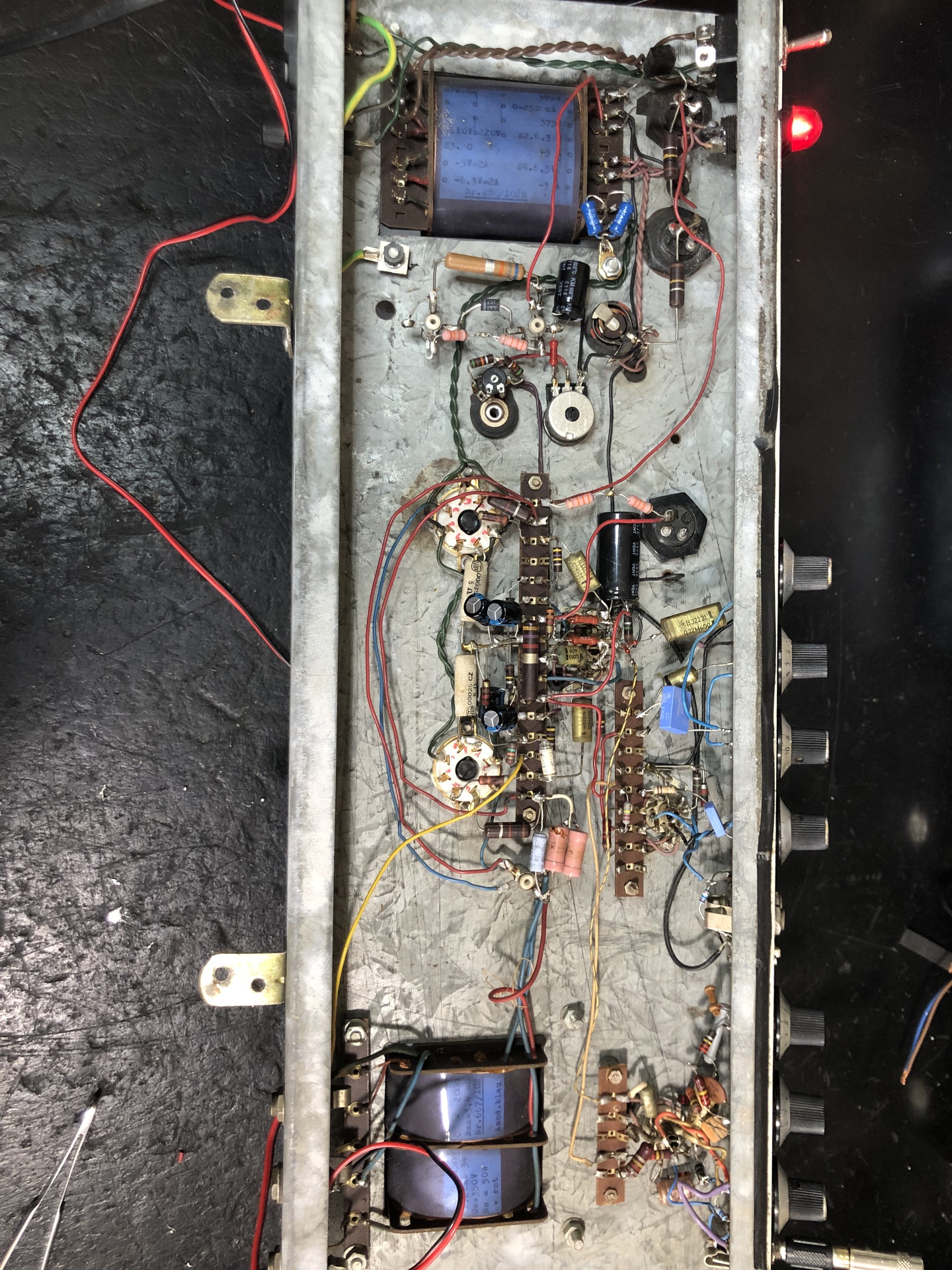

Egy kis érdekesség. A minap hoztak hozzám egy Fendernek mondott 50W-os csöves gitár fejet, ügyfelem elmondása szerint halk és torz. Nem sok kedvem volt eddig hozzá, egy hete már tettem vettem jobbra-balra,mert gyanakodva néztem valami őrűletes dolog alkozhat benne, aztán ma megerőltettem magam és nekiestem. Szetkaptam és az alábbinál is borzasztóbb látvány tárúlt elém. EL34-ekkel van a vége, meghajtás ECC83, egy másik csatorna pedig ECC81-et rejtett az árnyékoló alatt. Hét órámba kerűlt mire valami kinézete lett és normális hangot tudtam kicsikarni belőle. Sasszi valami horganyzott, trafóknál flexel ki vagdalt förmedvény. Majdnem teljesen újra kellett építenem, a kisjelű fokozata ki volt barmolva teljesen. A delikvens basszusgitárra használja. Hát ilyen is van, bearanyozta a napomat. Mellesleg Fenderben sosem láttam még EL34-eket. 6L6-okat annál többet. További szép napot mindenkinek. A hozzászólás módosítva: Júl 23, 2019
Innen szép nyerni.
Idézet: „Fendernek mondott” Mellesleg direkt megszámoltam, legalább 83.5 alkalommal fordult meg sírjában ezt látva Clarence Leonidas (nyugodj békében, Leo mester ).
Ilyen gyalázatos tákolmány ritkán látok. Már a szimmetrikus (ha az) lila kimenők írógéppel németűl felíratozva... De most szól. 80mA-t kínáltam az EL-eknek, had szokják a delejt.
De ilyet te, hogy EL34-et dugni “fenderbe”?! Úr isten. (Bár minden lyukba dugó kell. A hozzászólás módosítva: Júl 23, 2019
