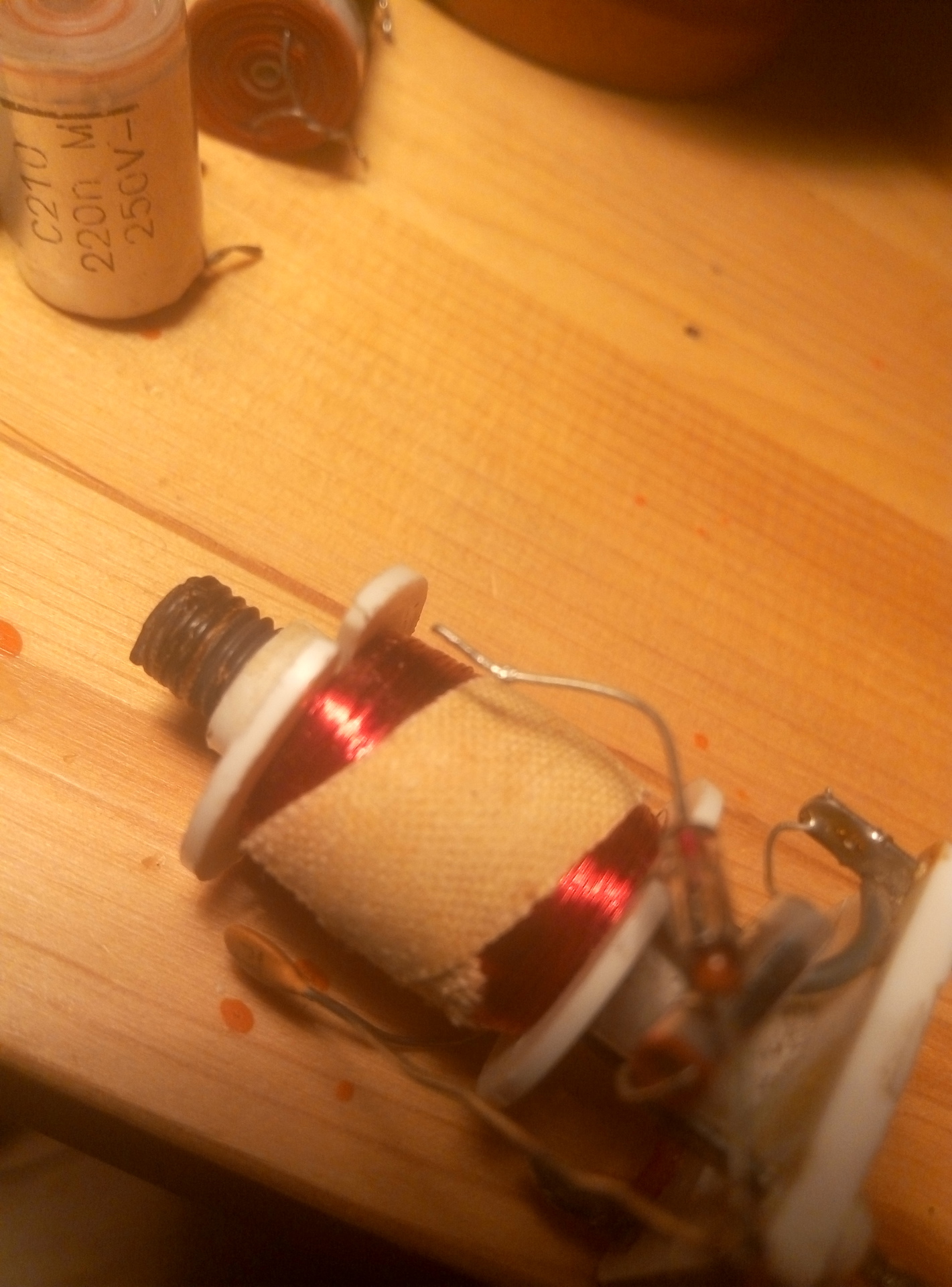

Sziasztok! Youtubeon találtam egy detektoros rádió kapcsolást, csak elakadtam egy helyen. A tekercsre nem tudom hogyan megy rá a dióda, másrészt az antennára egy másik kondit raktam (680p).
A dióda csíkos vége megy a fejhallgatóra (de elvileg mindegy hogyan kötöd) Viszont a nagyobb kondi meg fogja nehezíteni a hangolást .
Az a tekercs egy elektroncsöves tévé soroszcillátor tekercse, ami nem igazán jó ehhez. Inkább egy kisrádió ferritantennáját használd ehelyett.
Hát bizony az a tekercs túl nagynak látszik

Mivel mind a két kondi (C1,C2) beleszól a rezonancia frekvenciába , igy vagy több féle kapacitásúval , vagy forgó kondikkal próbálkoznék. c1 a 10---100 pf c2 az 50 -470-500 pf tartományban.....
Háát, a C1 nem nagyon szól bele a rezonancia frekvenciába, mert egyrészt a hangoló kapacitás kb 5× nagyobb, másrészt ha szigorúan vesszük a rajzot, akkor a tekercs 1/3 -nál csatol be, de jobb lenne 1/10 -énél. Ha csak egy adóra szeretné, akkor elég az állandó kapacitás is.
Ráx Aladár Az induktivitás értéke is meg van adva. Miből gondolod, hogy előveszel a fiókból egy spulnit, és az jó lesz. Ki kell számolnod a megadott induktivitás értékből a tekercs menetszámát, és meg kell valósítanod (egyéb infó híján) az 1/3, 2/3 menetszámoknál a megcsapolásokat. Azt meg végképp nem értem, hogy mit akarsz egy QRP adóvevővel, amikor egy detektorossal is problémáid akadnak. (kb. 10 éves szint)
Nem jó a tekercsed. Nem középhullámra van. Ferritre papíron tekerje 2x45 menetet. a középső megy a ki diódára. Milyen fejhallgatód van? Jó lenne minél nagyobb ellenállású. Én 2 telefonkagylóból kivett hangszórót kötöttem sorba így van 500ohm de már 250-el is megy, az ideális a 4Kohm. De bírsz egy kicsi hálózati trafót vagy csengőtrafót használni a 220V része megy a rádióra, a 3-12V a normál fejhallgatóra. Ha nincs forgókondid,a ferritrudat húzod ki be a tekercsből. Az antennának ha nincs is kondija akkor is jó, hangosabb de rosszabb szelektivitású lesz. Mekkora a ferritmag átmérője a képen? Ferrit nélkül is megoldható de akkor kell forgókondi.Régi rádióban van de lehet készíteni is.

A fórumtárs igencsak kezdő, (az írásai alapján) talált egy rajzot, azt szeretné megvalósítani. Ezzel semmi probléma nincs. Azt nem tudom mennyire tudatos a választása, de megfelel a kapcsolási rajznak. A rajzon vasmagos tekercs van, amit vasmaggal tud hangolni, ezért megspórolhatja a forgót. A választása jó, csak láthatóan a menetszámmal van probléma. Sajnos a menetszámra nincs utalás sem a rajzon, (csak induktivitás érték) sem a leírásban. Ez valószínűleg gondot fog okozni. Segíteni úgy tudnánk, ha egy képet küldene a vasmagról (és persze a csévetestről is) méretekkel, akkor igaz saccra, de meg tudnánk állapítani a mag K tényezőjét. Ezekkel az adatokkal ki lehetne számolni a menetszámot. Persze lehet még sok más megoldás is, de mindegyikben vannak buktatók, ahogy írod is, dehát ez a kísérletezés tárgya, és értelme.
A feltett kép alapján feltételeztem, hogy M6 v. M8 méretű, N200 anyagú a vasmag, ezért javasoltam az alább írott menetszámokat.
Jogos. Ne haragudj, nem néztem vissza a hozzászólásodat (elnézést) ha láttam volna hivatkoztam volna rád. Teljesen jó amit írtál.

Ajaj! Lesz még itt hiba. Ha jól látom, a kép bal sarkában 220nF-os kondenzátor van, gondolom a 220 pF helyett, ami még látszik az is hasonló nagyságrendű lehet, bajosan lesz itt rezonancia.
Idézet: „bajosan lesz itt rezonancia” Rezonancia lesz..., csak más frekin ![]()
Jó rajzot nézel? Én csak három kondit látok, de egyik se 220 nF.

Két két képet tett föl a fiú, én erre gondolok:Bővebben: Link
A hozzászólás módosítva: Okt 10, 2019
Aha, remélhetően nem ezt építette be a 220 pF helyére.
