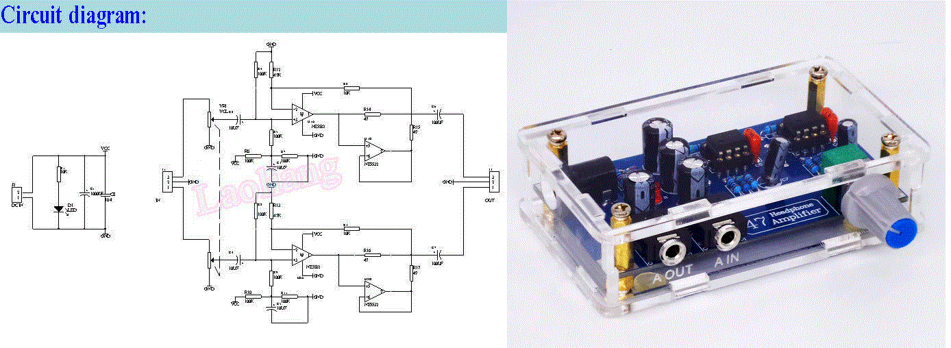

(#) reloop válasza mate886 hozzászólására (») Aug 2, 2019 /
Mellékelek egy NE5532-re épülő fejhallgató erősítőt.

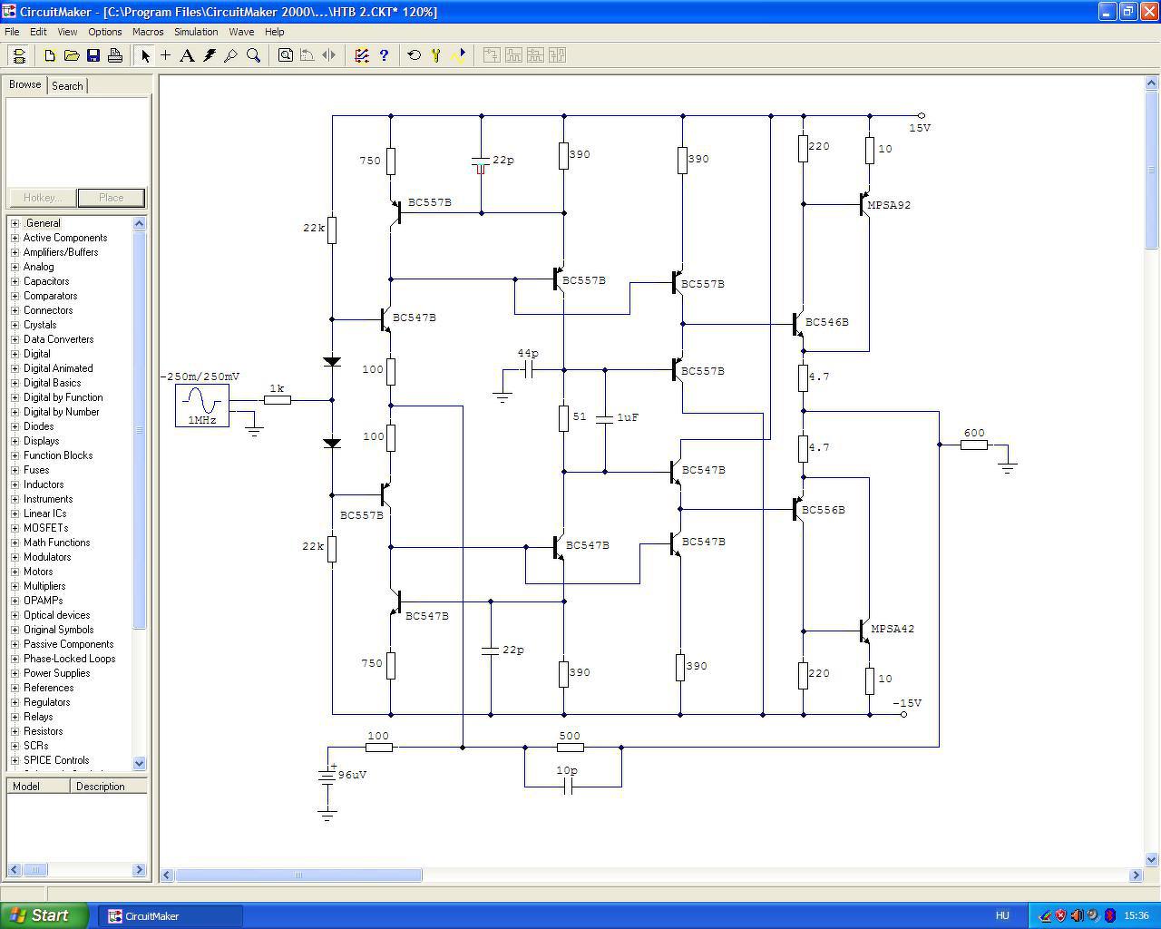

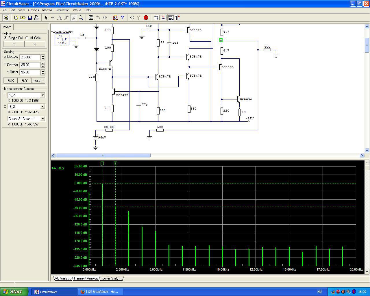

(#) Karesz 50 válasza tothbela hozzászólására (») Szept 3, 2019 /
Kicsit ellentmondásba keveredtem magammal. Először kijelentettem, hogy nem csinálok több fejhallgató erősítőt, másszor meg, hogy a HTB 1.0-nál lehet sokkal jobbat is csinálni.
Kerestem egy régi a kapcsolási rajzot a még régebbi "kockás" füzeteimben és találtam néhány érdekes kapcsolást "gyerekkoromból". Többek közt ezt itt ni. Nem pont így nézett ki, de kicsit megmókoltam ma. Még közel sincs kész, de alakulgat. Béla elvét követve, a nagyjelű erősítő áramgenerátoros meghajtású, kiejtve így a fokozat termikus torzítását.
Az alapkapcsolás 30MHz-es volt (-3dB), de stabilabb, jobb impulzus átvitelű, kisebb torzítású így 5MHz-re lassítva. A THD nagyon érdekes, mivel 0.01% 1MHz-en, 1Veff kimeneti feszültségnél.
A 7. harmonikus -200 dB alatt van.
A bemeneti fokozatot még ki kell találni, azzal még nem foglalkoztam.

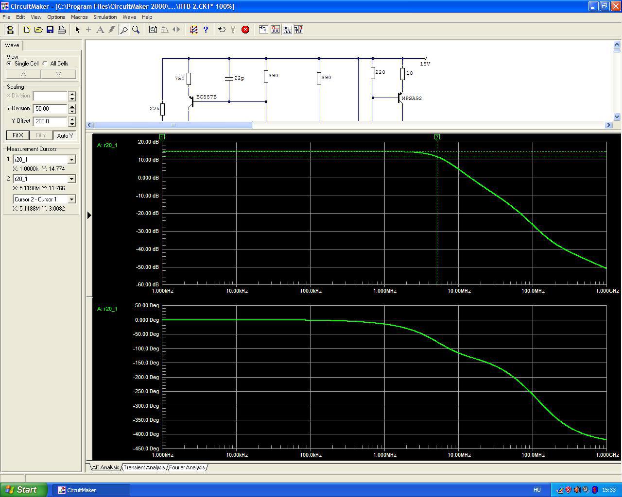

(#) Karesz 50 válasza Karesz 50 hozzászólására (») Szept 3, 2019 /
Nem akartam már fárasztani senkit, de mégis kiteszem a nyílhurkú viselkedését, mert szerintem érdekes.
1Veff kimeneti szintnél 1kHz-en 0.04% a THD, az magasabbrendű felharmonikusok így is -180dB körüli szinten vannak.
A nyílthurkú erősítés pontosan 80dB, a -3dB-es pont 2.5kHz-en van és 60MHz-ig 20dB/dekád meredekséggel esik.
Ahhoz képest, hogy diszkrét, elég kicsi a kimeneti offszet drift, ezzel biztosan nem lesz gond.

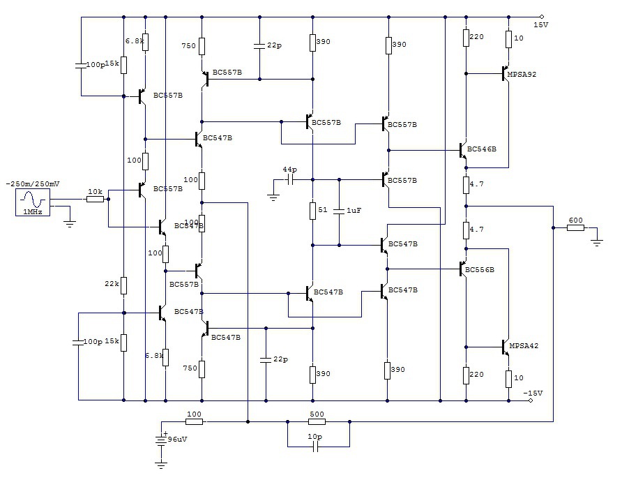

(#) tothbela válasza Karesz 50 hozzászólására (») Szept 5, 2019 /
Az aktivitásod a régi.
Ha már szimmetrikus, legyen neki szimmetrikus bemeneti fokozata. Már el kezdtem berajzolni a CM2000-be a kapcsolást, amikor látom hogy fel is tetted.
Először 2SK170/2SJ74 jfet pár jutott az eszembe, de se a CM200-ben, sem a boltokban nem van ő. Így marad a bipoláris.
Persze minden csak ront egy kicsit.
