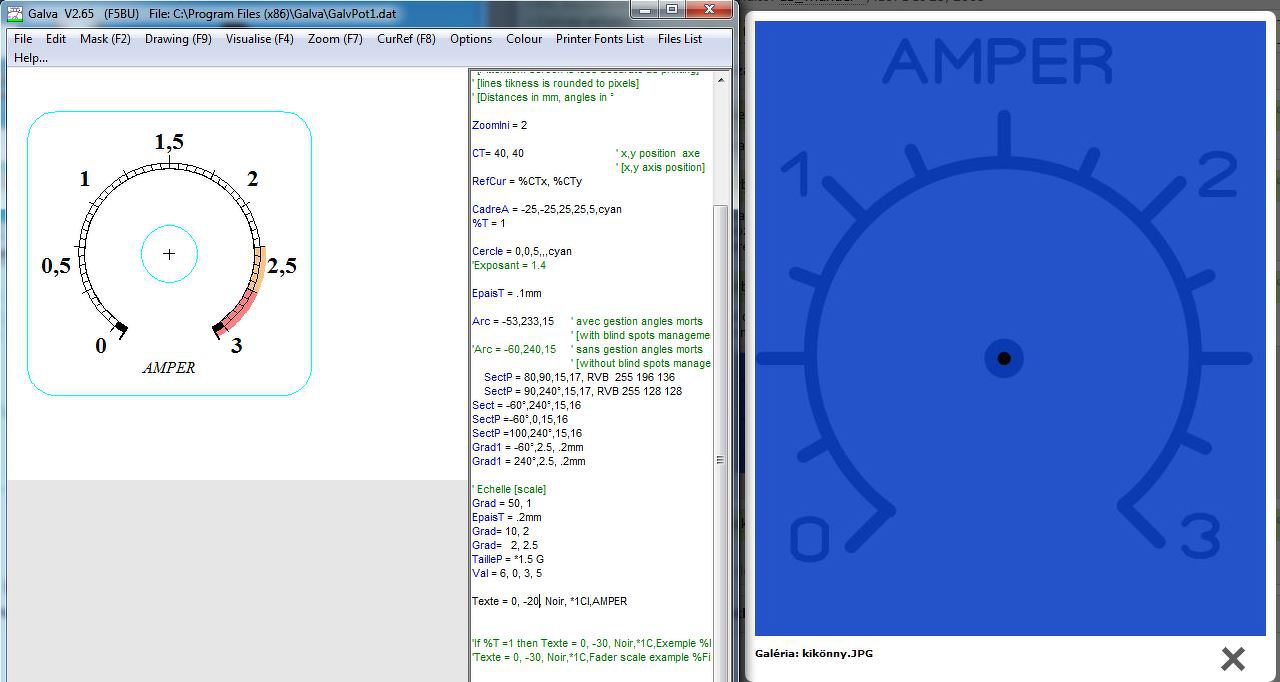

Végül csináltam egyet, spártai, vidékre ... nekem, jó lesz. Sprintes, azzal rajzoltam.
Azért majd kapok egy alkalmasabbat erre a célra.
(#) kokozo válasza Orbán József hozzászólására (») Ápr 14, 2019 /
(#) kokozo válasza kokozo hozzászólására (») Ápr 14, 2019 /
A kép lemaradt, ilyeneket lehet vele csinálni..

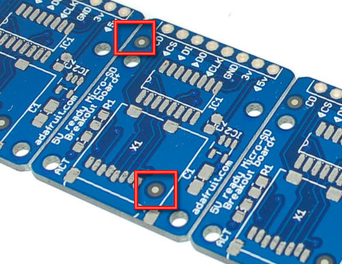

Fiducial-t szeretnék csinálni Sprint Layout 6-ban. Azaz a felső réz rétegen egy 1mm átmérőjű teli korong és körülötte egy 2mm átmérőjű solder mask kizárás. Ez utóbbi nem megy, mert nem tudom a solder mask méretét beállítani. Tud ebben segíteni valaki esetleg?
Köszi.

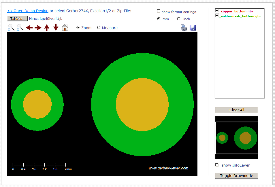

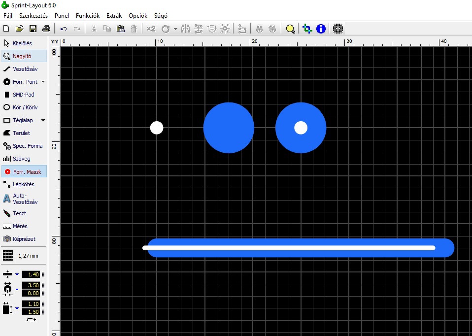

(#) zolee1209 válasza ces98 hozzászólására (») Máj 14, 2019 / 2
1: Készíts egy kört, beállítod az átmérőjét 1mm-re, pipáld be a kitöltést. (Erre alapból nem tesz a program soldermask kihagyást)
2: Special form/ Polygon: sugár 1mm, vonalvastagság 0,1mm, sarkok száma 40 (vagy amennyi számodra már körnek nevezhető ) OK
3: Beállítod a rasztert 0,01mm-re.
4: Az "automatic capture" legyen bekapcsolva
5: Zóna funkcióval és 0,1mm-es vonalvastagsággal körberajzolod a "kört" a sarkokon végigugrálva. Ha körbeértél a zóna kitöltődik.
6: Kijelölöd a zónát és a properties oszlopban bepipálod az "only soldermask"-ot.
7: Beállítod a rasztert 1mm-re.
8: A két objektumon végezz egy "snap to grid"-et.
9: A két objektumot egymás középpontjába hozod.
10: Összelakatolod ha akarod, másolod, vagy elmented makrónak.
Az így rajzolt objektum soldermaskja nem változik semelyik offset értékre gerber exportnál.
A képen balra az 1mm-es réz + 2mm soldermask fidu, jobbra pedig 2mm-es normál pad látható. A beállított offset 0,95mm volt a gerber exportnál a pad-re.

(#) gulyi88 válasza zolee1209 hozzászólására (») Máj 14, 2019 / 2
Aztamindenit. Tényleg működik, sőtt már a polygon készítőben is bepippantható hogy filled (nem kell külön körbezónarajzolni), és utána hozzáadható a soldermaskhoz.
(#) zolee1209 válasza gulyi88 hozzászólására (») Máj 14, 2019 /
Azt az opciót nem próbáltam ki, mert nem gondoltam, hogy azt a filled-et engedi only soldermask-ra jelölni. Mivel kör rajzolásnál nincs meg ez az opció... De ez így már túl egyszerű.
(#) ktamas66 válasza zolee1209 hozzászólására (») Máj 14, 2019 /
Nem látom mi a különbség, ha egyszerűen csinálsz két kört, az egyikre kérsz maszkot, a másikra nem, majd egymásra helyezed. Ugyanígy vezetősávra is lehet.
(#) ktamas66 válasza ktamas66 hozzászólására (») Máj 14, 2019 /
Ok, a sima képen nem láttam a különbséget, de már értem.

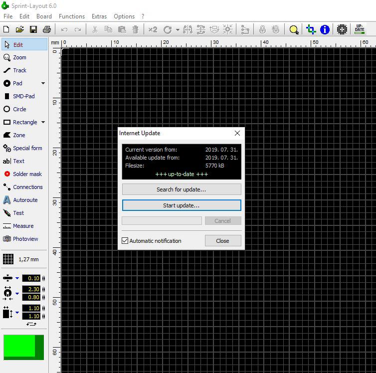

Kb. több hónapja nem indítottam el a programot, de ma megkíséreltem ezt. Nem jártam sikerrel, egy kis ablak tájékoztatott, hogy nem jó az installálás, ezért ismételjem meg a telepítést.
Egy hivatalosan megvásárolt CD-s verzióról van szó, újra telepítettem, frissítettem, és így látszatra hibátlanul működik.
Külön érdekesség, hogy két független gépen is pontosan azonos a helyzet.
Másnál van hasonló észlelés?
(#) gulyi88 válasza Alkotó hozzászólására (») Aug 2, 2019 /
Passz. Nálam nincs semmi baja eredeti SL6+win10.
Frissítettem 17,07,04 ről 19,07,31 re, előtte is, utána is jó.
Lehet valami winfos frissítés tett be neki, nálam win frissítés után szokott lenni néha programhiba meg driverhiba...
(#) (Felhasználó 122012) válasza Alkotó hozzászólására (») Aug 3, 2019 /
Tökéletesen működik.
(#) Alkotó válasza (Felhasználó 122012) hozzászólására (») Aug 3, 2019 /
Újra telepítés után nálam is rendben van.
(#) mazso1988 válasza (Felhasználó 122012) hozzászólására (») Aug 4, 2019 /
Nekem fent van párhuzamosan a magyar verzió is, és érdekes mód ő nem találja a 07.31-es frissítést.
