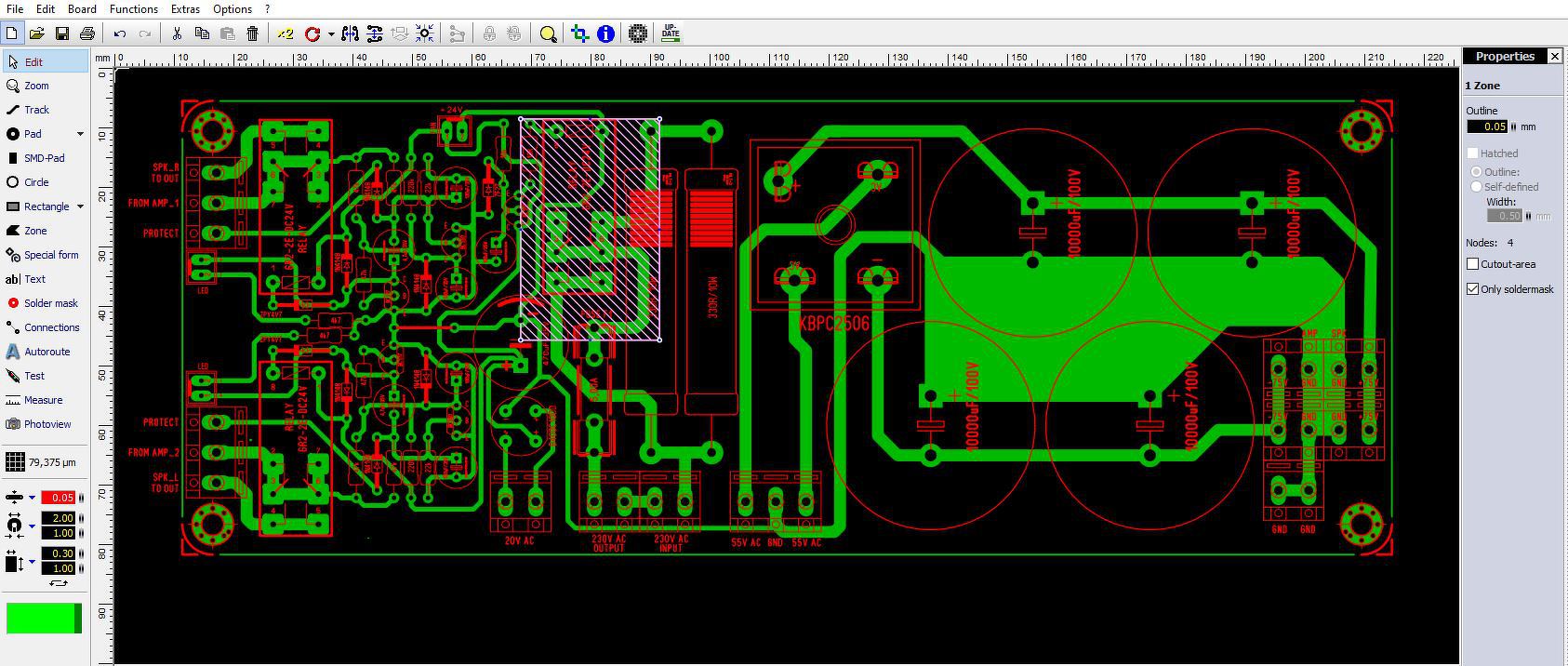

Egyedi Solder Maskot lehet készíteni valahogyan? Van egy Zone területem, amire solder maskot szeretnék tenni. (oda ne kerüljön forrasztásgátló lakk, csak ónozott felület.) A piros terület a szóban forgó rész.
Köszönöm. A hozzászólás módosítva: Szept 25, 2019
Röviden:
A Sprint-Layout úgy hozza létre a forrasztási maszkot, hogy kizárja az összes forrpontot és SMD-talpat a maszkból, így ezek a területek forraszthatóak. Ebben az esetben lehetőség van a forrasztási maszk szerkesztésére. Kattints a "Solder mask" gombra a bal oldalsávban, hogy belépj a szerkesztés módba és szerkeszthessed a forrasztási maszkot. Minden „forrasztható” elem fehér színnel jelezve látható. Általában ezek mind forrpontok és SMD-talpak. Ebben a módban most hozzáadhatsz további elemeket a forrasztási maszkhoz, csak rá kell kattintanod. Ez az elem hozzáadódik a forrasztási maszkhoz, és azonnal fehér színnel jelezve láthatóvá válik. Szükség lehet olyan letakarásra is, ami nem forrasztásipont, hanem más objektum. Ilyen esetben is csak kattintunk az objektumon és máris maszk lesz belőle. A rézoldalakon lévő bármilyen objektumból lehet maszk. A maszkolt terület sraffozva látható. A gerber fájlok létrehozásakor is van lehetőség a maszk képének generálására. A program súgójában (F1) le van írva (angol) - de szerintem lesz, aki jobban tudja ...

Nagyon szépen köszönöm a segítséget, sikerült megoldani.
