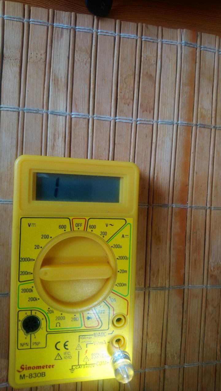

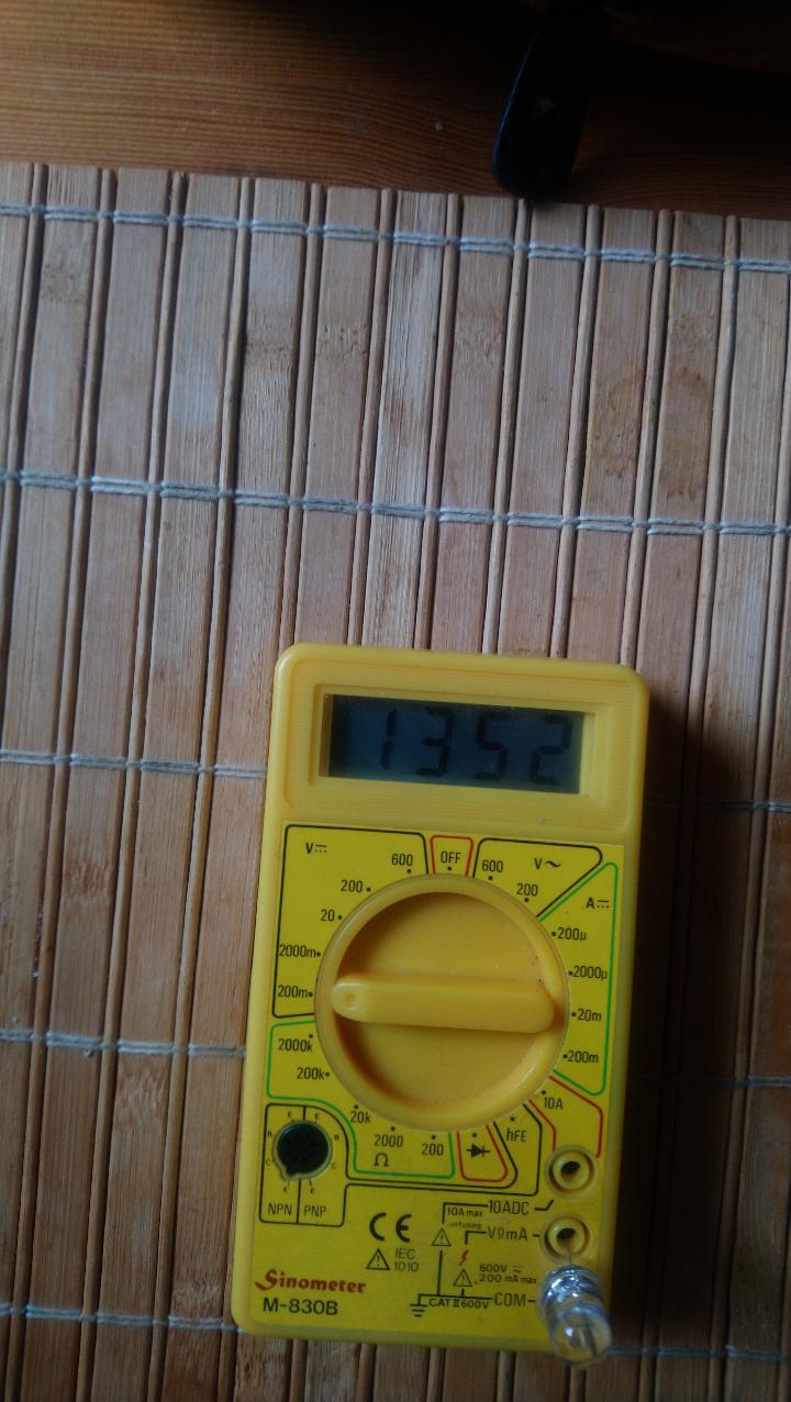

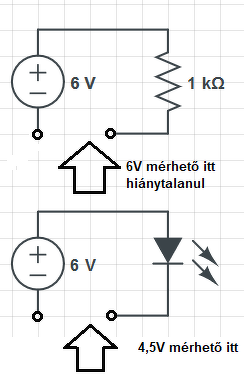

(#) angelshark hozzászólása Aug 2, 2019 /
Remélem ki fogom tudni kerekíteni a kérdésem, és értelmesen megfogalmazni.
Szóval... a feszültségesés, amit egy LED okoz egy sorosan kapcsolt áramkörben, az egészen konkrétan (és kizárólag) a termelt fény és hőenergia (azaz a fogyasztás) egyenes következménye/oka? Vagy semmi nincs köze ehhez?
Máshonnan megközelítve a témát, egy hagyományos wolfrám szálas izzó (vagy tetszőleges más fogyasztó) is okoz feszültségesést egy áramkörben, vagy ez kizárólag a LED-eknek egy speciális tulajdonsága?
Egy kis magyarázat a kérdésemhez. Eddig azt hittem, hogy az áramerősség-csökkenés, amelyet egy sorosan kapcsolt LED okoz, az szimplán a LED ellenállásából fakad. De mostanra világossá vált, hogy itt valami komplexebb dologról van szó, mert rájöttem (megmértem), hogy minél több LED-et kapcsolok sorosan, annál magasabb érték kalkulálható "ellenállás"-értéknek LED-enként, ha erre az értékre az áramkörön átfolyó áramerősségből és az áramforrás feszültségéből próbálok következtetni.
Köszi előre is a válaszokat.

(#) proli007 válasza angelshark hozzászólására (») Aug 2, 2019 /
Hello! Egy Led-en az átfolyó áram hozza létre a nyitófeszültséget. De az nem arányos az árammal, mint egy ellenállás esetében. Nyilván a bevitt energia egy része fény előállítására hasznosul, a többi pedig hőt termel. Egy wolfrám izzó kb. 95%-ban hőt termel, és a maradék 5% fordítódik a fény előállítására.
A Led fényhasznosítása ennél jobb, de mivel egy diódaként viselkedik (nem lineáris karakterisztikával rendelkezik) így az áramot a diódán korlátozni kell. Ezt legegyszerűbb esetben egy ellenállás testesíti meg. Az ellenállás értékének megválasztásával állítjuk be a Led áramát. De mivel a diódán is (típustól színtől függően) feszültségesés van, azt a tápfeszültségből levonva határozható meg az ellenállásra jutó (maradék) feszültség. Így már a feszültség ismeretében és a kívánt Led-áramot figyelembe véve az OHM törvényével az előtét (árambeállító ellenállás) értéke kiszámítható. Természetesen ha több Led soros kapcsolásban üzemel, akkor a nyitófeszültségek összegét kel figyelembe venni az ellenállásra jutó feszültség meghatározásnál.

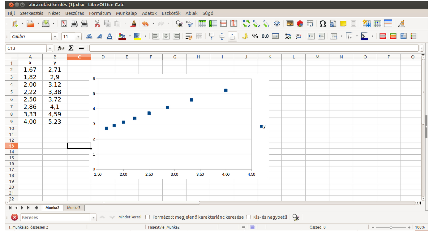

(#) Alkotó hozzászólása Aug 2, 2019 /
Csak áttételesen elektronikai a kérdésem, de nem találok rá eddig értelmes megoldást.
Tehát mellékeltem néhány adatot tartalmazó táblázatot, ahol az oszlopok rendre x és y értékek. Tehát adott vízszintes érték esetén (x), a táblázat megadja mennyi legyen a függőleges érték (y).
Ha ezt az Excel ábrázolja egy grafikonon, akkor elhelyezi ugyan az értékeket, de nem értékhelyesen, hanem minden X érték közti távolság egyenletes a vízszintes tengelyen.
Én azt szeretném, hogy ott legyen az érték a vízszintes tengelyen, ahová az X érték mutatna. Tehát ha az X érték 2,6 akkor az 2,6-nál legyen, és ahhoz tartozzon a hozzá való Y.
Van erre megoldás?
A hozzászólás módosítva: Aug 2, 2019
(#) tbarath válasza Alkotó hozzászólására (») Aug 2, 2019 /
Én úgy csinálnám, hogy felvennék egy másik oszlopba megfelelő bontásban értékeket, pl. 0 és 10 között mindent 0,1 vagy 0,01 felbontással. És az értékek mellé raknám az eredeti táblázatból vlookup (fkeres) függvénnyel a megfelelő Y értékeket.
Szerk.: csatolva a táblázat, megbolondítva kis isna() és floor() fv-ekkel.
Szerk2.: lehet floor() helyett a round() mégis jobb lenne, de már nem bolygatom.
(#) angelshark válasza proli007 hozzászólására (») Aug 2, 2019 /
Ok, ezeknek a nagyrészét én is tudtam, de jó összefoglalva.
De akkor a feszültségesésnek semmi köze sincs a fogyasztáshoz, ugye? Hanem csak a ledeknek egy sajátossága, és más fogasztók esetén nem feltétlen jellemző, ugye?
(#) kendre256 válasza Alkotó hozzászólására (») Aug 2, 2019 / 1
LibreOffice Calc-ban ha pontdiagramot választok, és bejelölöm a "rendezés x értékek szerint" opciót, akkor pontosan azt csinálja, amit te szeretnél.
Excelben nem tudom hogyan van...

(#) Alkotó válasza kendre256 hozzászólására (») Aug 3, 2019 /
Igen, pont az amit szeretnék elérni, de nekem egyéb okból célszerű lenne mindezt EXCEL-lel.
(#) Alkotó válasza tbarath hozzászólására (») Aug 3, 2019 /
Köszönöm a tippet.
A trükközésre lennének nekem is ötleteim. Csak annyira nyilvánvaló lenne a keresett ábrázolás valamilyen alapértelmezett elérésnek a lehetősége, hogy gondoltam megkérdezem van-e rá eleve kész megoldás.
Az isna() és floor() függvényeket nem ismerem, még nem hallottam róluk (az Excelem függvénylistájában sem szerepelnek). Ennek oka lehet az is, hogy nekem már a magyar függvénynevekre áll rá a szóhasználatom.

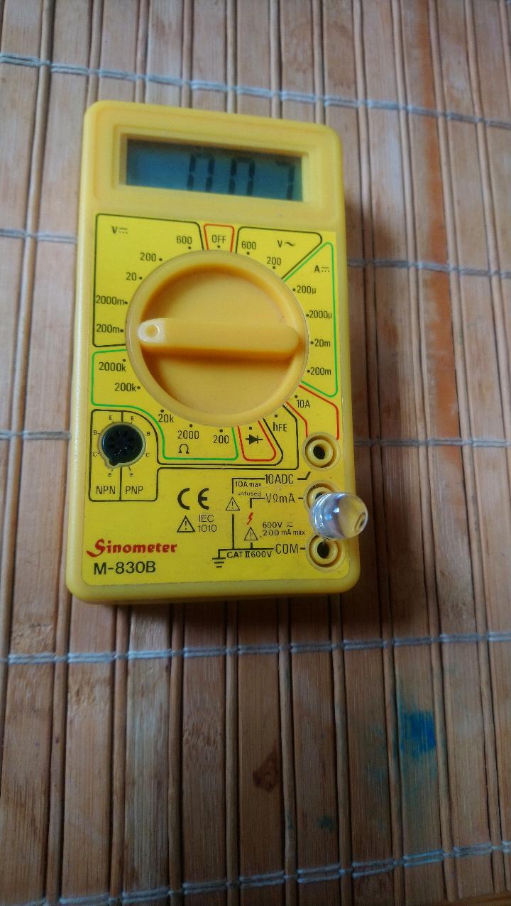

(#) proli007 válasza angelshark hozzászólására (») Aug 3, 2019 /
Ezt így nem igazán jó összekevergetni, mert félrevezető következtetéseket lehet levonni.
Ahol áram van, ott feszültségesés is. (Kivéve ha szupravezető az illető.) A Led félvezetőjén is feszültség esik az áram hatására. Nyilván a kettő szorzata lesz az az energia amiből létrejön a világítás és a hő is. Tehát ez alapvetően minden fogyasztóra igaz.
(#) killbill válasza proli007 hozzászólására (») Aug 3, 2019 /
Csak a pontosság kedvéért, a feszültség és áram szorzata teljesítmény lesz, nem energia. Ahhoz még kellene egy idő is. Tudom, hogy tudod, csak elírtad.
(#) angelshark válasza proli007 hozzászólására (») Aug 3, 2019 /
Egy dolgot muszáj megjegyeznem azzal az állítással kapcsolatban, hogy "ahol áram van, ott feszültségesés is".
Ennél szerintem bonyolultabb a téma, és emiatt nem sikerült teljes mélységében megértenem egyelőre. Ha egy 6VDC feszültségforrás pozitív pólusára csatlakoztatok egy (például 1kOhm-os) ellenállást anélkül, hogy az ellenállás másik végén keresztül zárnám a kört, akkor a feszültség a feszültségforrás negatív pólusa és az ellenállás másik vége között 6V lesz hiánytalanul. Ezzel szemben, ha az ellenállást kicserélem egy ledre, akkor kimérhető az az 1-2V feszültségesés, amiről ledek esetén beszélni szoktunk.
Magyarul a led alapvetően máshogy viselkedik ebből a szempontból mint egy ellenállás, pedig feltételezem, hogy egy lednek az ellenállása nagyságrendekkel kisebb mint 1kOhm.
Még megpróbálok majd beszerezni egy (wolframszálas) zseblámpa izzót is, és megmérem, hogy ott mi lesz tapasztalható ebből a szempontból, hogy jobban értsem egy kicsit a dolgokat.
(Amúgy mielőtt mindenki elkezdené elmagyarázni, azzal én is tisztában vagyok, hogy egy zárt, sorosan kapcsolt áramkörben az egyes fogyasztókra eső feszültség egyenesen arányos a fogyasztók ellenállásával, csak most nem ez a téma.)

(#) Kovidivi válasza angelshark hozzászólására (») Aug 3, 2019 /
Amikor feszültséget mérsz egy nyitott áramkörön, a multi 10MOhm belső ellenállásával "zárod rövidre" a nyitott áramkört. Innentől nem lesz nyitott. Alkalmazod Ohm-törvényét, és már látszanak is az értékek. A LED-en feszültség esik, az áram pedig végtelen is lehetne, ha nem menne tönkre a LED. Ez nevezik diódának. Az ellenállás az ellenállás, másik alap építőkocka a kondenzátor, a tekercs, stb. Egyik sem helyettesíthető ellenállással, mivel ezek mind speciálisan működnek!
Pl. az elektromotor, a piezo is egyénileg működik, az alap építőelemek kombinációjából már összeállíthatóak.
Ne próbáld az almát egy fésűvel helyettesíteni. Mindkettő tárgy, van súlya is, de ennyi.
A hozzászólás módosítva: Aug 3, 2019
(#) Lamprologus válasza angelshark hozzászólására (») Aug 3, 2019 /
Vedd figyelembe, hogy a feszültség mérőnek nem végtelen nagy az ellenállása! Tehát azon is folyik áram!

(#) tbarath válasza Alkotó hozzászólására (») Aug 3, 2019 /
Amit kendre256 írt, az lehet, hogy működik excelben is.
A függvényeket én angolul ismerem, mert angol excelt használok, én a magyar leiterjakabokkal vagyok gondban, de vannak a neten függvénynévlisták, pl.: Bővebben: Link
(#) kendre256 válasza angelshark hozzászólására (») Aug 3, 2019 /
„a led alapvetően máshogy viselkedik ebből a szempontból mint egy ellenállás, pedig feltételezem, hogy egy lednek az ellenállása nagyságrendekkel kisebb mint 1kOhm.”
Igen, máshogy viselkedik. Az ellenállásnak lineáris a feszültség-áram karakterisztikája, a lednek pedig nem lineáris. A lednek is lehet az "ellenállását" definiálni, de az feszültségfüggő, és változó. Nagyon kis feszültségtartományokban a karakterisztikát lehet lineárisnak tekinteni, az itt mért deltaU/deltaI hányados a differenciális ellenállás. A nyitófeszültség alatt az Rdiff nagy értékű, alig folyik a leden áram. A nyitófeszültséghez közeledve az Rdiff egyre csökken, a nyitófeszültség felett pedig egészen kicsi lesz. Ekkor a leden folyó áramot soros ellenállással (vagy áramgenerátorral) kell korlátozni, nehogy a kis Rdiff miatt kialakuló nagy áram a ledet tönkretegye.
(#) kendre256 válasza Alkotó hozzászólására (») Aug 3, 2019 /
Megnéztem egy excelben, ha pontdiagramot (XY) választasz, az is úgy rajzolja, ahogy neked kell.
(#) kendre256 válasza tbarath hozzászólására (») Aug 3, 2019 /
Működik, de csak a pontdiagram (xy) választásánál (most sikerült megnéznem egy másik gépen).
