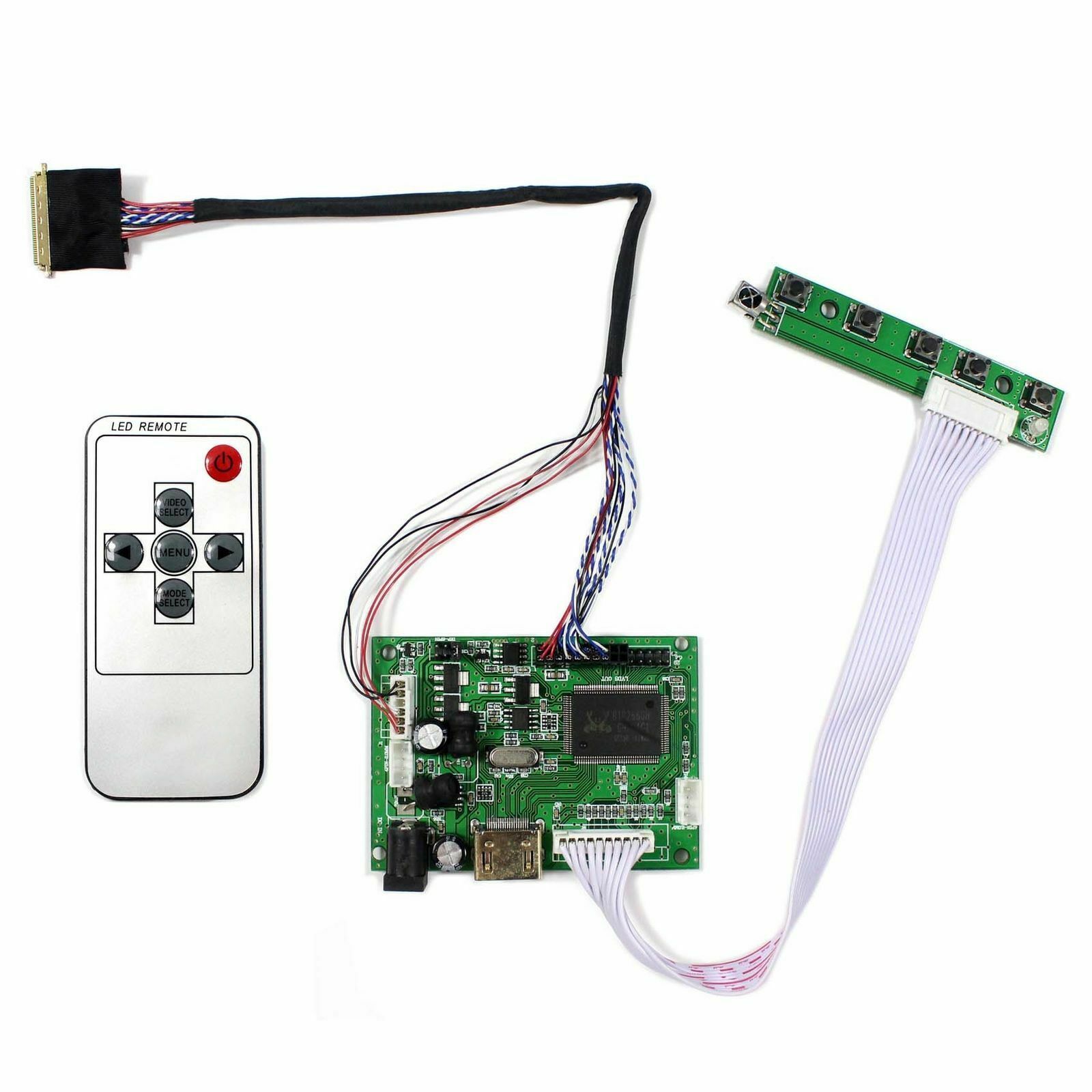

Sziasztok !Ki tudna segíteni van egy laptop képernyőm és szeretném az asztali számítogéphez csatlakoztatni ,hogyan lehetséges ez? Írjátok már le pontosan ,hogyan készitsem el üdv.
Az asztali számítógépeknek valamilyen szabványos monitor csatlakozása van (VGA, HDMI, DVI, stb.). A monitoroknak hasonló szabványos csatlakozásuk van, ha megegyeznek a számítógépével, lehet őket csatlakoztatni.
A laptopban a képernyő és a gép között a kapcsolat a laptopon belül van, nem is biztos, hogy szabványos, hanem lehet a gyártó egyedi kialakítása is. A laptopon lévő monitor csatlakozó kimenet (VGA, HDMI, DVI stb) arra szolgál, hogy külső monitort, projektort lehessen csatlakoztatni hozzá. Ez a csatlakozó arra nem jó, hogy másik számítógép képét megjelenítsd a laptopon. A kérdésed lényegére válaszolva, ezt nem lehetséges csatlakoztatni. Nagyon bonyolultan lehetne, de aki ért annyira hozzá, hogy meg tudná csinálni, az szerintem hozzá sem kezdene...
Megnézed a laptop kijelzőjének típusát, és keresel hozzá kontrollert az interneten.
Itt egy példa, nem biztos, hogy neked is ez kell, de valami ilyesmi lesz. Bővebben: Link

Kösz a segitséget! találtam itt a foto de itt nincsen az asztali p chez való csatlakozási lehetőség Én legalábbis nem találom. segitenél ebben légyszives.
Ott van a HDMI csatlakozó a panelon.
Köszönöm ! Akkor még kell egy hdmi fordito is
Milyen fordító? Csak egy HDMI kábel kell.
Inkább egy ilyesmi eMAAOSwDwdc6L8A" target="_blank" rel="nofollow" >Bővebben: Link
Az LCD-nek megfelelő szoftver az usb-ről tölthető rá (nem néztem hogy itt a legolcsóbb...) vagy v59-es v56-os tipus A hozzászólás módosítva: Aug 4, 2019
Szerinted ez megfelelne a foto mellékelve
Akkor ehhez meg vga kábel kellene ugye az mégis csak jobb
Van rajta vga és hdmi. Mit szeretnél?
Az 561 is jó lehet, vagy MT6820, a panel hátulján rajta van a felbontásnak, lvds csatornáknak megfelelően hogy kell jumper-olni. De ellenőrizd ahhoz amid van. Ha nem vagyok messze(Kispest) 6820-asom van, ki lehet próbálni mielőtt megveszed. Ja Kábelt is keresned kell az lcd panel és a vezérlő közé... Figyelmedbe ajánlom Bővebben: Link itt írkálnak vezérlőkről, és lvds kábelbekötésről. Amit adnak hozzá kábelt, az valószínűleg csak asztali moncsi panelhez jó, a noti kijelzőnek ugyanez a csatija(lehet) csak más a bekötése...
Köszönöm igy már kielégitö .sajnos messze vagyo északon.

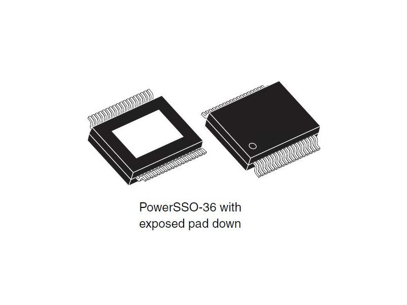

Lenne egy olyan kérdésem, hogy cserélnem kel egy kis hifibe TDA 7492-es smd ic-t. De csak TDA 7492P-t tudok most venni. Ennek alul van a hűtőfelülete, a 7492-nek felül! Berakhatom helyette a tetejére rakott kis hűtőbordával? Köszönöm
Berakhatod, de a műanyag felől nagyságrenddel rosszabb a hűtése, és ha fóliák mennek alatta, akár zárlatot is okozhat

Most kellet volna! Sajna ha berakom akkor még egy forrasztást nem igen bír ki a panel!
Ez az ami kell neked. Ha nem tudsz tőlük rendelni akkor rajtuk keresztül tudsz: Bővebben: Link
A kép alapján ez sem jó, ilyenje van, alul hűtős...
Neki felülhűtős kell
A Mouser honlapján található adatlap alapján felül hűtős ("exposed pad up").
A kérdezőnek át kell rágja magát az adatlapon mi más különbség is lehet még...
TDA7492 50 W + 50 W dual BTL class-D amplifier TDA7492E 79 W + 79 W dual BTL class-D audio amplifier TDA7492P 25 W + 25 W dual BTL class-D audio amplifier
A P-nél a másik oldalon van az 1-es láb!!
