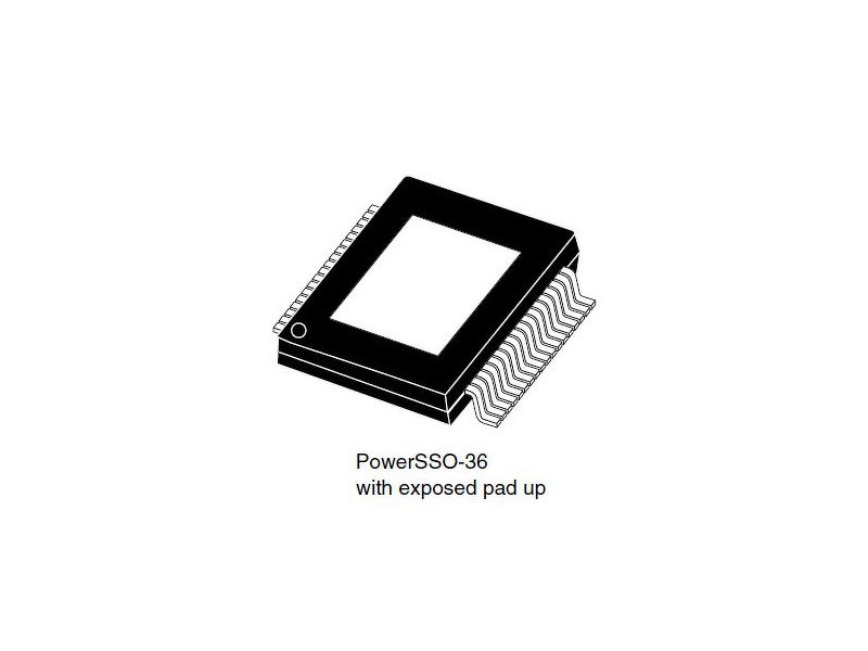

Lenne egy olyan kérdésem, hogy cserélnem kel egy kis hifibe TDA 7492-es smd ic-t.
De csak TDA 7492P-t tudok most venni. Ennek alul van a hűtőfelülete, a 7492-nek felül!
Berakhatom helyette a tetejére rakott kis hűtőbordával?
Köszönöm
(#) pipi válasza lajos1969 hozzászólására (») Aug 7, 2019 /
Berakhatod, de a műanyag felől nagyságrenddel rosszabb a hűtése, és ha fóliák mennek alatta, akár zárlatot is okozhat
De itt találtam neked ezeröté: Bővebben: Link csak ki kell várni

(#) pompidu válasza lajos1969 hozzászólására (») Aug 7, 2019 /
Ez az ami kell neked.
Ha nem tudsz tőlük rendelni akkor rajtuk keresztül tudsz:
(#) pipi válasza pompidu hozzászólására (») Aug 7, 2019 /
A kép alapján ez sem jó, ilyenje van, alul hűtős...
Neki felülhűtős kell
(#) miertcsak válasza pipi hozzászólására (») Aug 7, 2019 /
A Mouser honlapján található adatlap alapján felül hűtős ("exposed pad up").
(#) pipi válasza miertcsak hozzászólására (») Aug 7, 2019 /
A kérdezőnek át kell rágja magát az adatlapon mi más különbség is lehet még...
TDA7492 50 W + 50 W dual BTL class-D amplifier
TDA7492E 79 W + 79 W dual BTL class-D audio amplifier
TDA7492P 25 W + 25 W dual BTL class-D audio amplifier
(#) Teaway válasza lajos1969 hozzászólására (») Aug 8, 2019 /
A P-nél a másik oldalon van az 1-es láb!!
