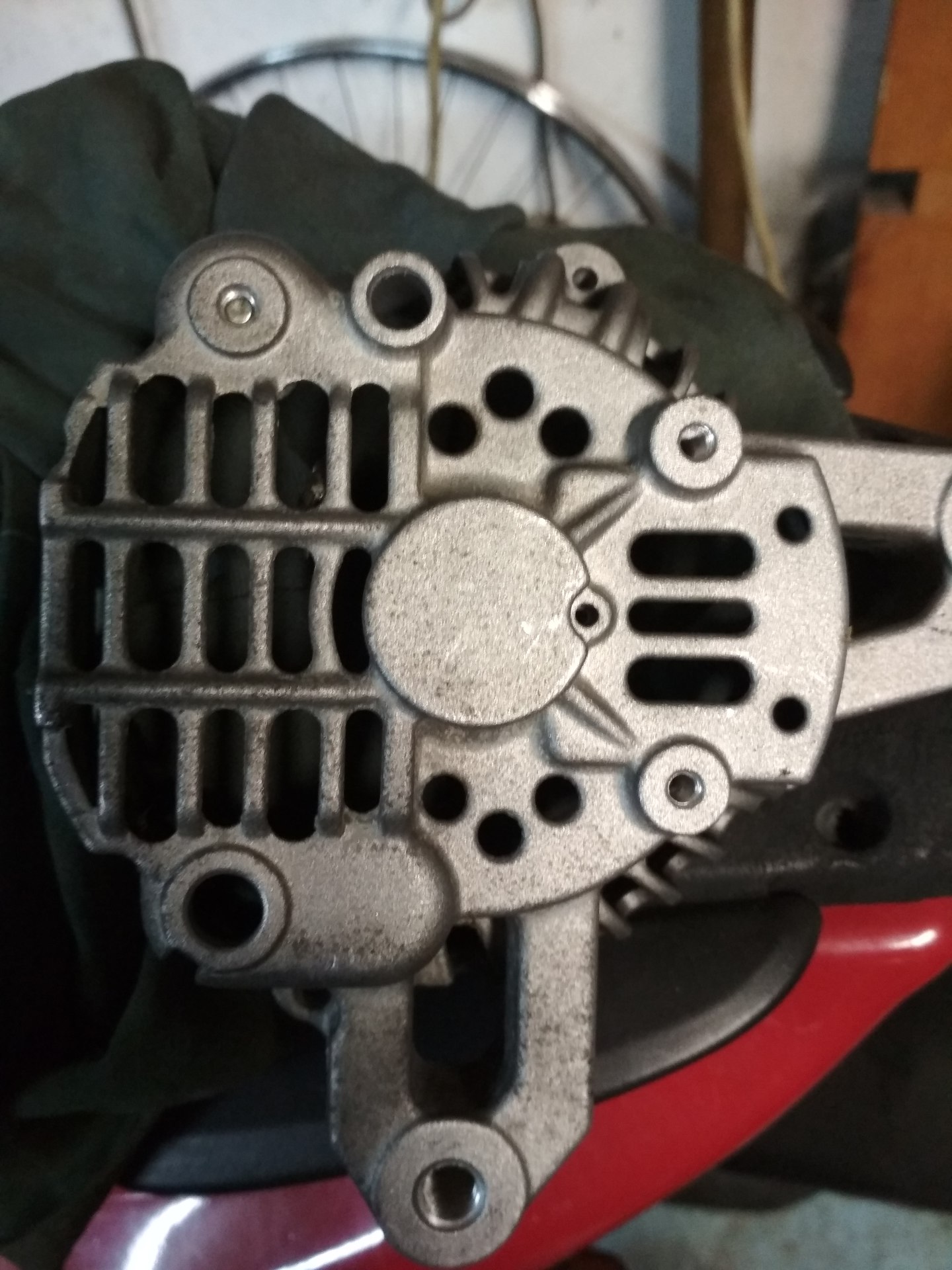

Szét kéne szednem egy delco generátort.
Van arra valami megoldás, hogy a kefék ne törjenek össze mikor kihúzom a forgórészt, mert egyébként nem kiszedhető. A hátsó csapágypajzs teljesen zárt.

(#) 444Tibi válasza kábé hozzászólására (») Aug 3, 2019 / 1
Ki szokott jonni siman mert az elso gyurorol arcsuszik a hatsora, a csapagy meg altalaban ugyanakkora vagy kisebb mint a csuszogyuru.
Nem latsz semmi kis lyukat ahol tuvel, kiscsavarhuzoval a kefet vagy a vezetekeket fel tudod emelni?
Nem allandomagneses vagy kivulrol tekeccsel gerjesztett forgoreszu es esetleg nincs is benne kefe?
Ha megis kefes es melyen be van marodva a csuszogyuro es beleul a kefe, akkor eselyes hogy torni fog.
Ha torik, bamilyen generator kefe jo ha meretre csiszolod uveglapon polirpapiron vagy egy finom fogazasu egyenes reszelon.

(#) kábé válasza 444Tibi hozzászólására (») Aug 3, 2019 /
Köszönöm, valószínűleg a gyűrűk be vannak maródva.
Lesz egy kis erőszak.
(#) VIM válasza kábé hozzászólására (») Aug 3, 2019 /
Szia! Nincs véletlenül egyben a fesszabályzóval a kefe? Ha azt kiveszed, leveszed a pajzsról látni lehet a csúszógyűrűket is.
(#) kábé válasza VIM hozzászólására (») Aug 3, 2019 /
Nincs, a képen látható, hogy néz ki. Pontosabban egyben van csak nem lehet hozzáférni, mint egy normális generátornál.
Szétjött, kefe sem tört, de nem sokat mehetett az előző javítás óta.
Látszik, hogy relatív friss a forrasztás a feszszbályzónál. A kefe sem sokat kopott. Már csak az a kérdés, honnan szerzek bele szabályozót.

(#) attika válasza kábé hozzászólására (») Aug 3, 2019 /
„Már csak az a kérdés, honnan szerzek bele szabályozót.
Delco generátorba szinte bárhol.
