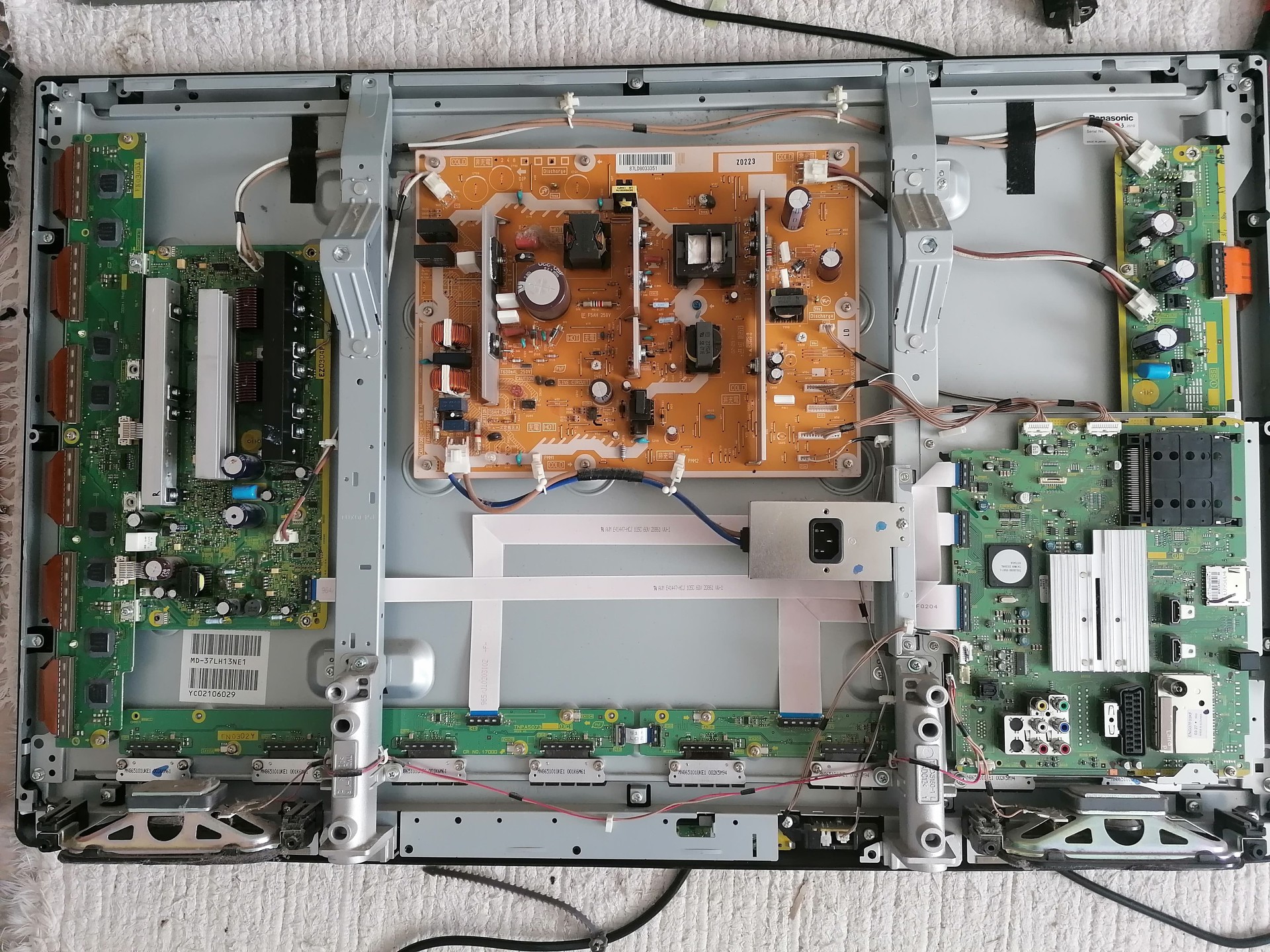

(#) jdani hozzászólása Júl 29, 2019 /
Sziaszok!
Kaptam egy Panasonic plazma TVt, 4 villanó hibajelző kóddal.
Szétszedés után mértem az SS boardon zárlatos IGBTket, és diódát. Csere után a TV még mindig nem kapcsol be, most már csak 2őt villan.
Méregetek tovább, az SC panelon is vannak diódák, IGBTk.
Azokat is cseréltem, most újonta 7et villan.
Fura egy gyártmány ez a panasonic, semmi feszültségek nincsenek feltüntetve a nyákon, sehol semmi, minek hol- mennyinek kell lenni.
Van egy ilyen fura szervizköny hozzá...
A doc mappában lévő PCZ1004039CE_13 ha megnyitom, azon belül alul van SC és SS lapok rajzai.
Nem tudom miért, de az alkatrészek sorszámai teljesen máshogy van a rajzon feltüntetve mint a nyákon, és a tipusai is, valami kódoltan van írva.
Az SS nyákon, az SS11 konektoron, ami a tápból jön a 15V megvan, a VSUS pedig 192V
Hogy ez elég-e, nemtudom, mert nincs feltüntetve sehol, mennyinek kell lenni.
Továbbá viszont van egy konektor, ami megy át az SS lapból az SC lapba. Ennek a poziciója az SS nyákon SS3.
Itt viszont nemtudom milyen feszültséget kell hogy mérjek. Nem valami 60V körüli?

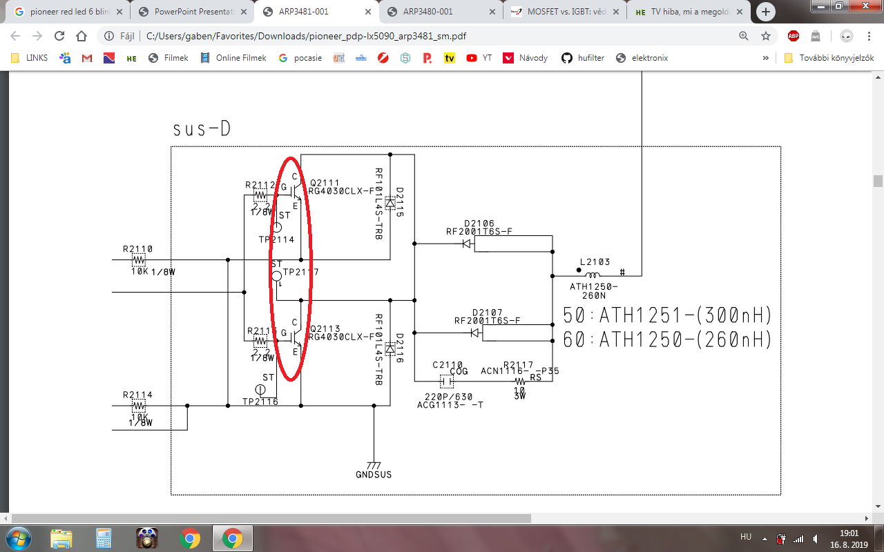

(#) gubík gábor hozzászólása Aug 16, 2019 /
Sziasztok. Egy Pioneer PDP-LX5090 tipusú plazma tévén ügyködök. Piros LED villog 6x. Az Y panelen [Y RESONANCE BLOCK] találtam két zárlatos tranzisztort RG4030CLX-F tipusút. Csak az a baj hogy a gugli nem igazán talál róla semmi adatot. Úgy tippelem hogy IGBT mivel a rajz a lábakat E,C,G-nek jelöli. Esetleg valaki nem ismeri, vagy nem tudja mivel lehetne helyettesíteni? Köszi
(#) kadarist válasza gubík gábor hozzászólására (») Aug 16, 2019 /
Szia! Az oroszok adnak tippet: Bővebben: Link.
