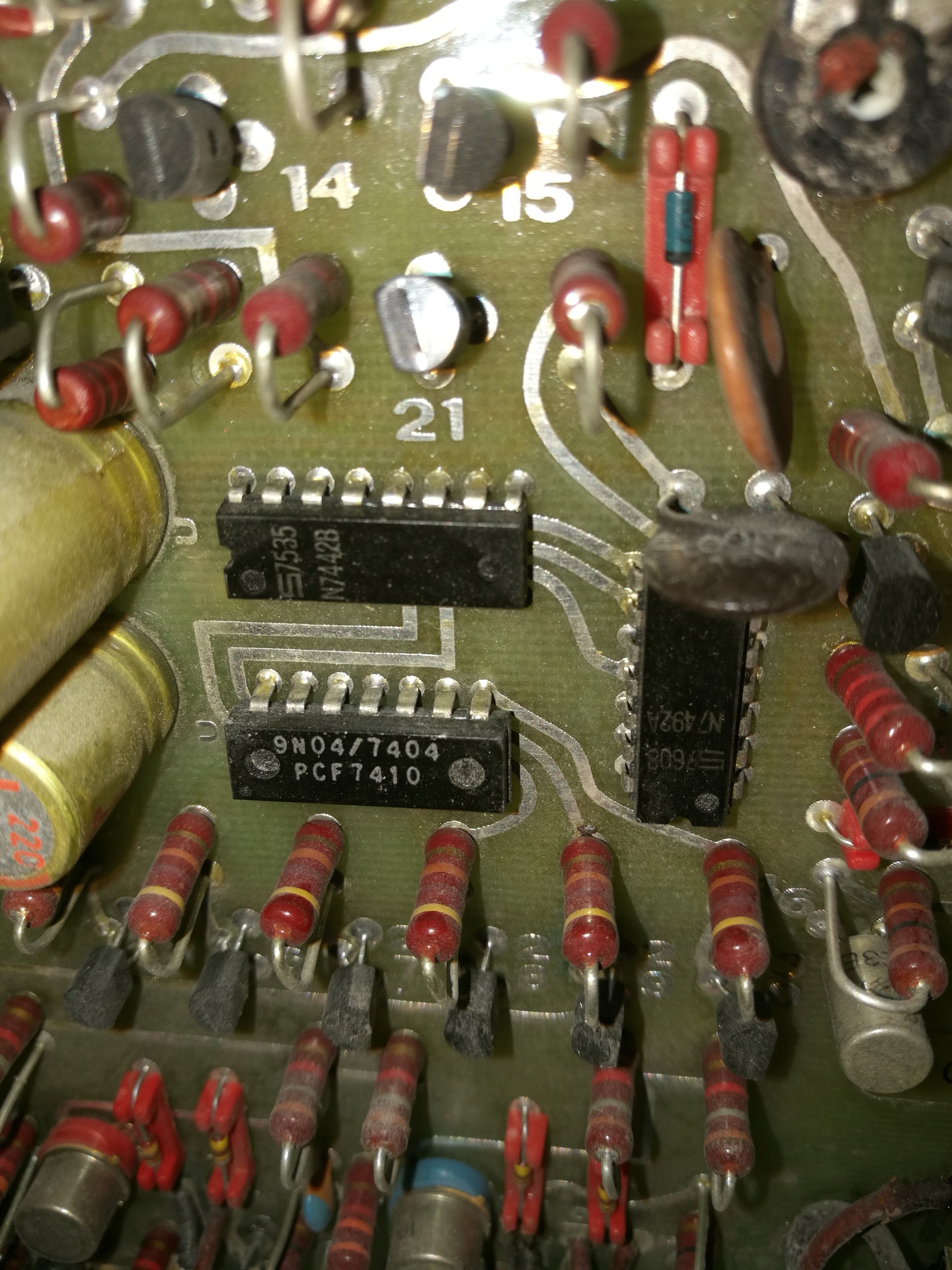

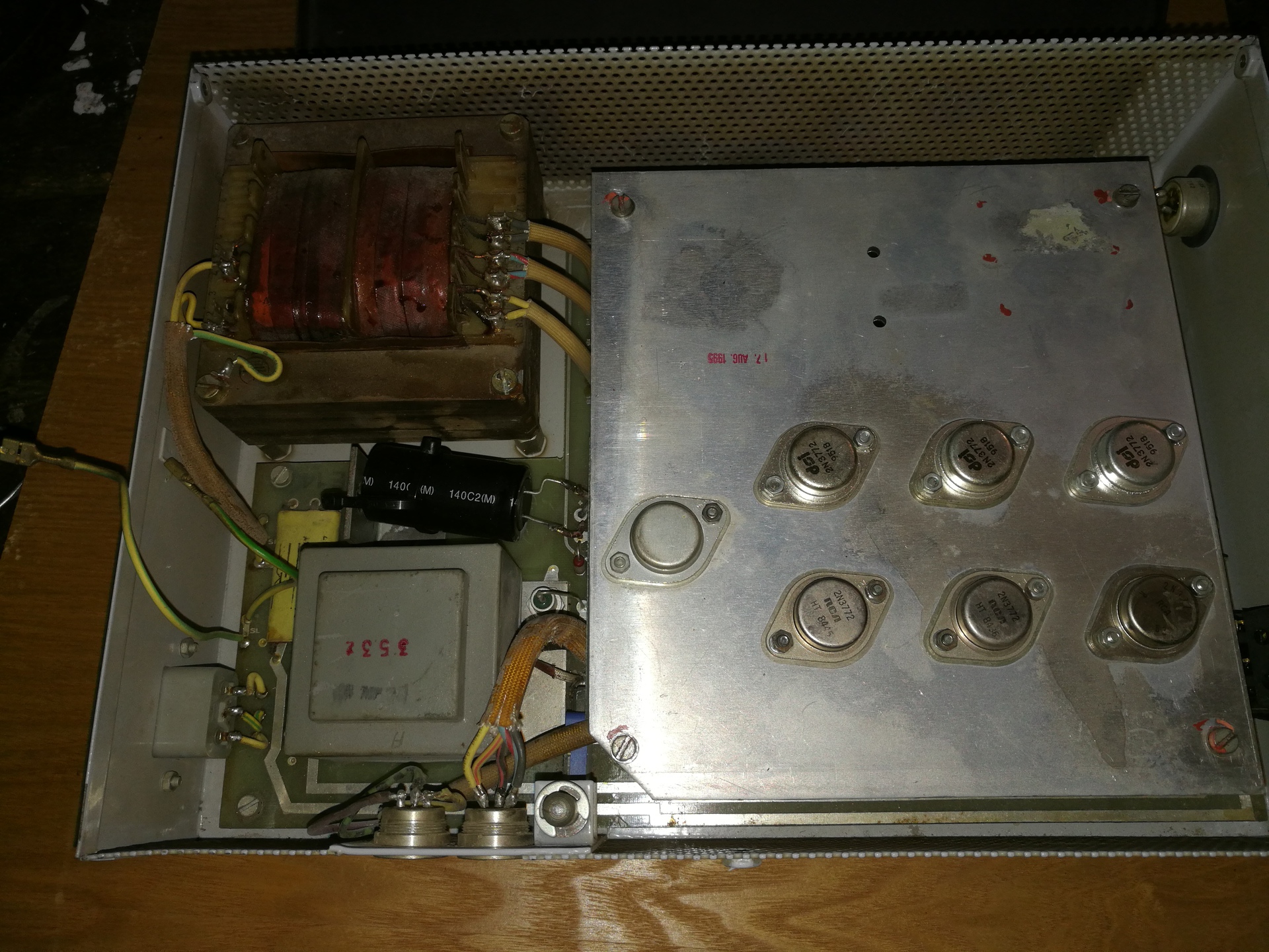

Van valakinek tapasztalata kavo ewl 4420-as frekiváltóval? Ez egy denthal masina 24v-on üzemel 3-fázison. 82-820Hz-ig. Bekapcsolom csak búg pár másodpercig aztán megszűnik a búgás. A motor nem indul.

(#) pipi válasza samtron77 hozzászólására (») Aug 11, 2019 /
Mėrj rá a 3 fázisra megvan-e a kimeneten. A motor vagy a frekiváltó bùg? Gyanús hogy 1 fázis nem megy.
(#) samtron77 válasza pipi hozzászólására (») Aug 11, 2019 /
Mértem a kimenetet de semmi élet. A motort teszteltem az 50Hz-en (1 fázison) búgva lassan forog. Kézzel megforgatva könnyen fut.
Van a betáp trafón kívül egy második trafó is. Az melegszik. Nyomok róla képeket, ha az segít.
Ha gyorsan felmelegszik, akkor valami erősen kajálja a villanyt...
Valahol zárlat. Hol jellemző a frekiváltókra a zárlat? Ez egy viszonylag egyszerű szerkezet semmi processzoros vezérlése nincsen.
(#) ferci válasza samtron77 hozzászólására (») Aug 11, 2019 /
Ha a motorod 50 Hz-en bármelyik ( 1 ) fázissal táplálva búg és lassan forog, akkor így felesleges tesztelned. Nem arra való. A hiba a frekiváltóban van.
Tehetsz fel róla képeket, de a kibontott dobozról meg pláne.
A melegedő trafó környékét pedig vizsgáld át, mégis mit táplálhat - leválasztható-e valamennyire az akármilyen részegység.
(#) samtron77 válasza ferci hozzászólására (») Aug 11, 2019 /
Természetesen nem így (1 fázissal) akartam használni csupán első körben meg akartam tudni, hogy müködik-e.
Nem nagyon értek a frekvenciaváltókhoz de a trafónak csupán 2db bekötése látszódik az nem csupán egy tekercs (mint a neon armatúrában). Ha jól tudom azok is nagyfrekvencián működnek.

(#) ferci válasza samtron77 hozzászólására (») Aug 12, 2019 /
1., ezt mindjárt gondoltam, de arra nem is jó ez a teszt. Gondolom, a motorba nem tudsz belenézni, milyen a tekercselése.
2., nem tudom, hogyan jön ide a neon trafója - se az 50 Hz-es fojtós, se a "nagyfrekis" .
AZ áramkörödhöz annyit, hogy ebben a felállásban rajz nélkül egyáltalán nem egyszerű - egy szkóp elkelne, visszanézni a 3F hídtól ( a 6 db 2N3772 ), hol van egyáltalán még valamiféle vezérlőjel sorozat, vagy hol hiányzik esetleg és milyen tápfesz ( + 5 V, esetleg 12 V is, aztán sacc +40 V...)
A nagyobbik trafón is van 3 független tekercs, ott is van mérnivalód rendesen, sacc 3 féle graetz van rajtuk.
