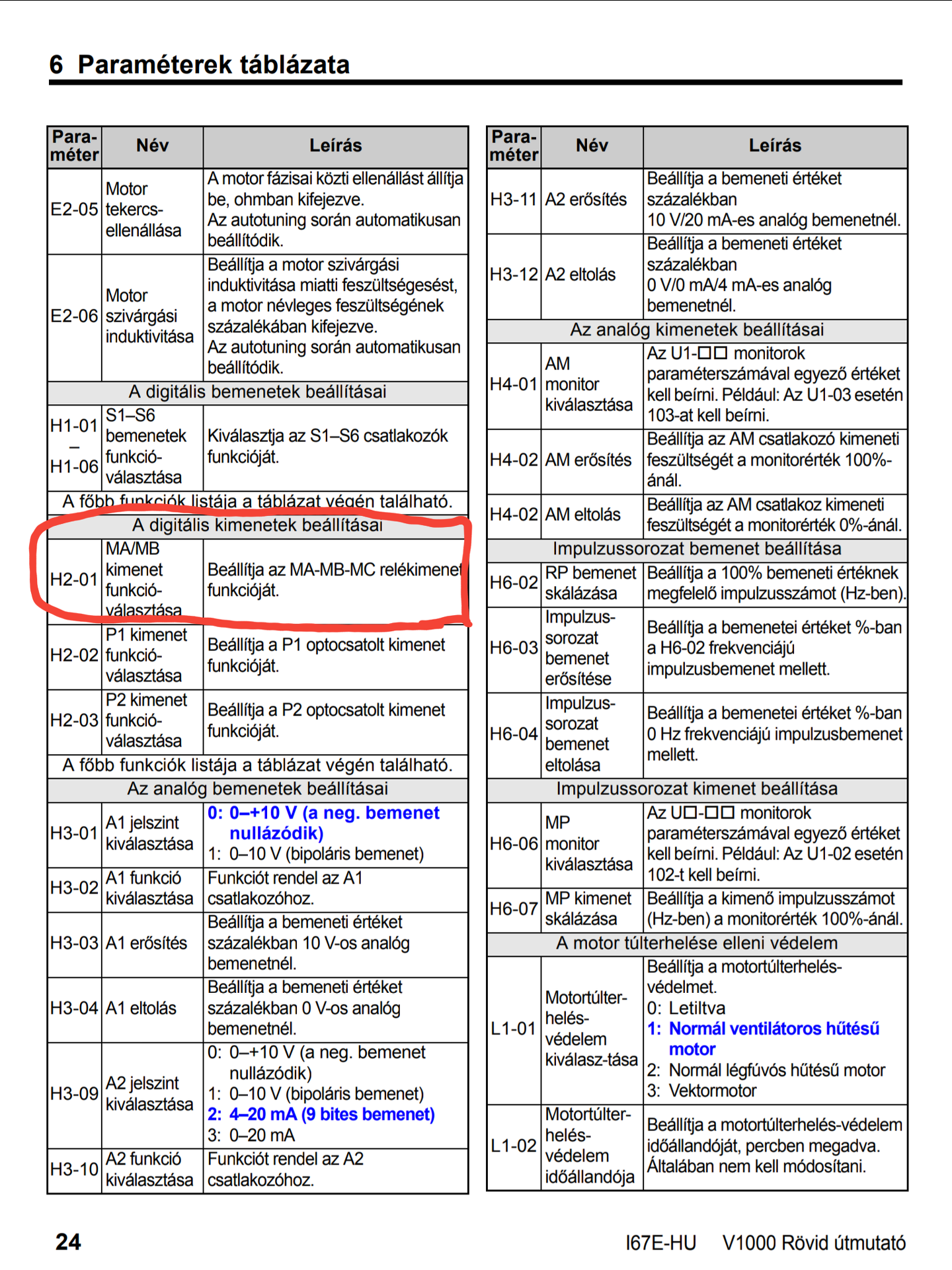

Használati 1
Haaználati 2

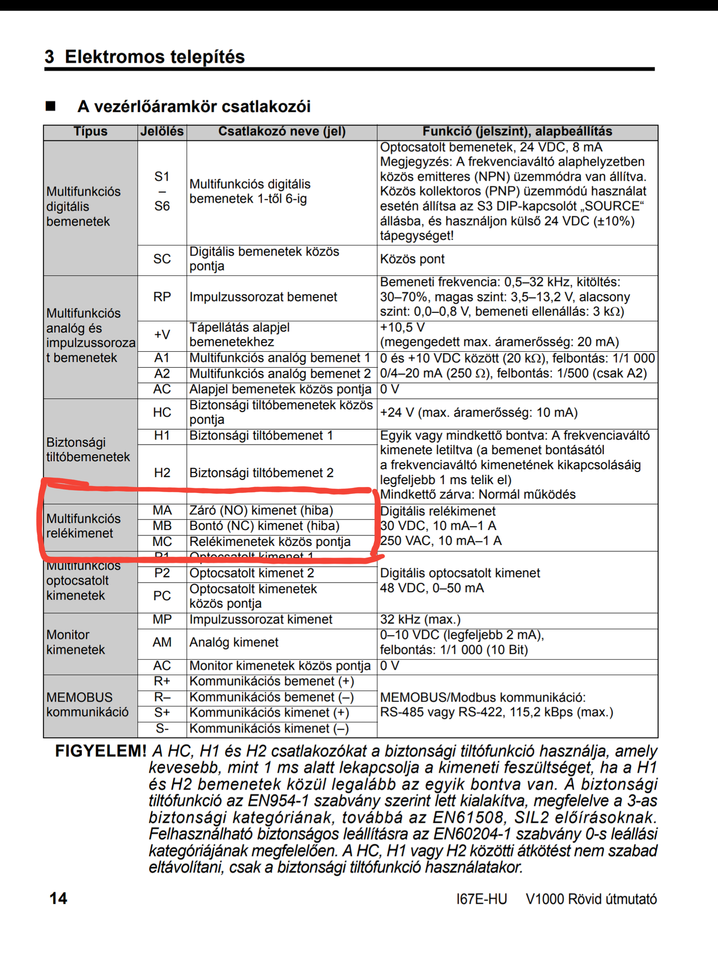

Van rajta multifunkciós relé, te programozod be a működését. 10.oldalon, MA,MB,MC kapcsok a relé lábai.

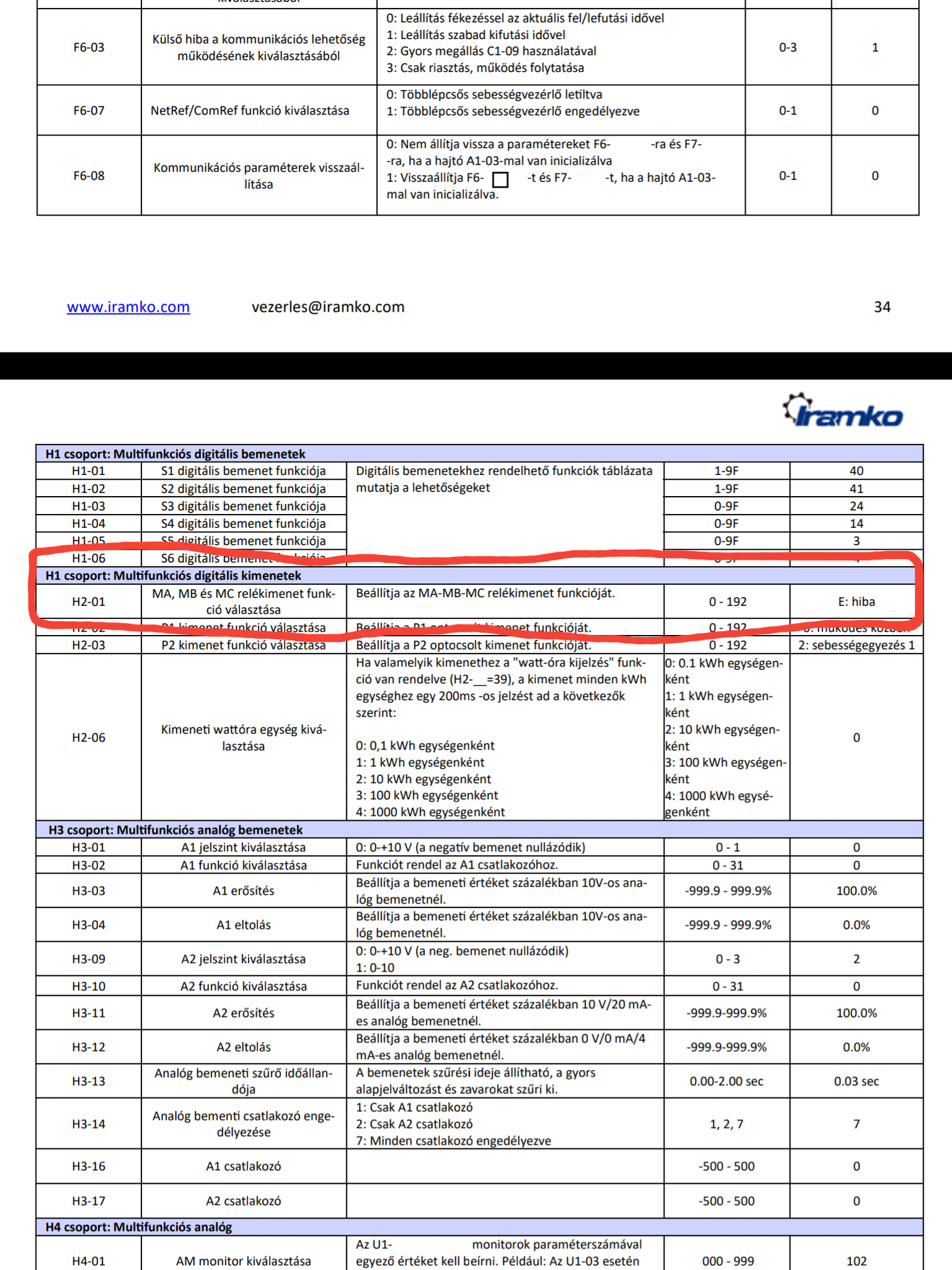

(#) Peter65 válasza laacika hozzászólására (») Szept 11, 2019 /
Az egyik manual 26. oldalán, a másik manual 45. oldalán van leírva a digitális kimenetek funkciója. Mondjuk kissé ellenmondásos, mert a H2-01-hez 0-192 értéklehetőséget ad meg, a funkciók leírása ehhez képest nagyon szegényes, 7 állapotot ír le, ráadásul betűkód is van közte.

„Akkor ennél a váltónál úgy látom nincs egy kimeneti 12 vagy 24V amivel tudnék egy relét működtetni.”
A V1000 frekvenciaváltónak három olyan kimenete van ami 12 vagy 24V-os relét tud működtetni: MA/MB/MC, P1, P2
(#) naptukor válasza laacika hozzászólására (») Szept 11, 2019 /
A multifunkciós kimenetekhez rendelhető funkciók között van olyan hogy: 0 - During run
vagy 1 - Zero speed
vagy a 4-es, 5-ös, aminél akkor kapcsol a kimenet ha az általad beállított sebesség küszöb fölött forog a motor (frequency (FOUT) Detection 1).
Mindegyik használható arra amit szeretnél.
Javaslom ne az 50 oldalas magyar doksit nézd, hanem a 456 oldalas angolt. Az bővebb kicsit.
(#) laacika válasza naptukor hozzászólására (») Szept 12, 2019 /
Köszi szépen a segitsget de én olyan kimentre gondoltam aminek van feszültsége,ami tud működtetni egy pl 24V-os relét.
Az MA-MB-MC nem tud feszt.
Megnéztem a P1 és P2 kimenetet a PC vel itt érdekes módon csak 8V jön ki.
