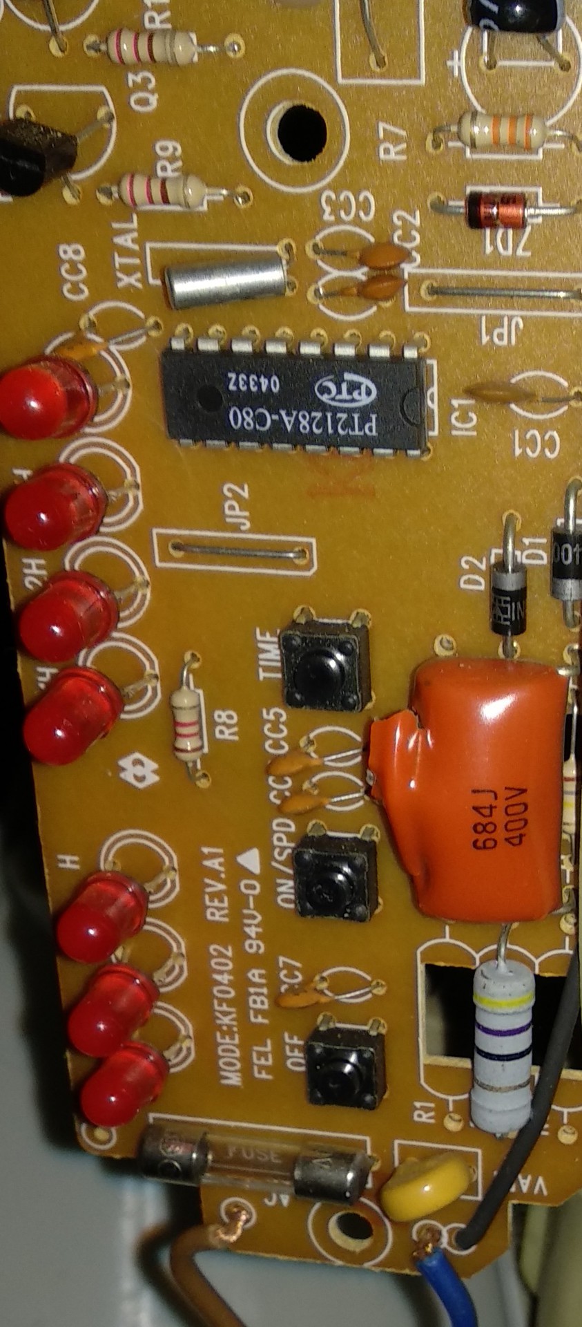

(#) Gattoahigh hozzászólása Aug 13, 2019 /
684J 400V kondenzátort honnan tudnék beszerezni? Vagy esetleg mivel tudnám helyettesíteni? Egy ventilátorban pukkant szét, szerintem csak ez lehet a baja. Köszönöm a segítséget!
(#) granpa válasza Gattoahigh hozzászólására (») Aug 13, 2019 / 1
680 nF, 400 V-os kondit bármelyik boltban.

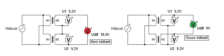

Kérdésem a következő: 2 csengőtrafónak az egyik (és csak az egyik) szálát ugye összeköthetem? A probléma, hogy nem akarok 1 trafóról 2 csengőt működtetni, se 2 kapcsolót.
Elvileg ezek elválasztótrafók, tehát nincs ennek akadálya. Ugyanakkor megtettem és jól el is füstölt az egyik trafó (előtte sajnos nem teszteltem), így kérnék egy megerősítést, hogy nem-e csinálok valamiért orbitális hülyeséget.
Köszönöm szépen!
(#) proli007 válasza Roadkill hozzászólására (») Aug 13, 2019 /
Hello! Nem egészen érthető számomra, de ha jól értem, két csengőt szeretnél egy nyomógombról működtetni, de a két csengőhöz nem elég az egy transzformátor.
De ha a két trafó szekunderének egy lábát összekötöd, akkor azzal nem mész semmire. Hiszen hogy dupla terhelhetőségű legyen, a két trafót párhuzamosan kell kötni. Vagy is ha a mind két primert a 230V-ra kötöd, akkor a primerek párhuzamosítva vannak. De a szekundert megfelelően (fázishelyesen) kell összekötni. Ennek módja, hogy a szekunder két lábát egy pontba kötöd, és a fennmaradó egy-egy láb között feszültséget mérsz. Ha az zéró közeli, akkor azt a két kivezetést is össze lehet kötni. Ha kétszeres feszültség van rajta, akkor ne lehet összekötni. De ekkor az egyik trafó lábait fel kell cserélni és újra mérni. De ha nem egyforma a két trafó, és nem zérus a különbség, akkor összekötve kiegyenlít áram fog folyni a párhuzamosítás után. Aztán ez vagy sok, vagy nem. Ha sok, leég a trafó.
Próbáltam egy kis ábrát készíteni. Remélem erre gondoltál és érthető is.

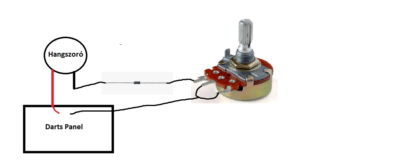

(#) vladcepes válasza Kovidivi hozzászólására (») Aug 13, 2019 /
Köszi! Így jó lesz? A poti mekkora legyen? 1kOhm,vagy 2,2-es vagy 5-ös?

(#) Kovidivi válasza vladcepes hozzászólására (») Aug 14, 2019 /
Jó lesz. Mindegy, hogy 2K vagy 5K. Ki kell úgyis próbálni.
(#) Peter65 válasza Gattoahigh hozzászólására (») Aug 14, 2019 /
A kondi ami tönkrement, polipropilén kondenzátor, viszonylag jó minőségű. A pótlása is olyan kondenzátorral kell hogy történjen, ami tartósan elviseli a hálózati feszültséget. A zavar szűrő kondenzátorok pont erre vannak kitalálva, ezért először azokat ajánlanám beépíteni, pl.: X2, 680nF, 300Vac. Ezeknél jobb lehet valamilyen magasabb feszültségű polipropilén kondenzátor, pl.: Wima MKT10 680nF 630Vdc. Ha 400Vdc feszültségű kondenzátort veszel mégis, kerüld a stiroflex kondenzátorokat, azok általában nem viselik el a hálózati feszültséget.
(#) vladcepes válasza proli007 hozzászólására (») Aug 14, 2019 /
Szia! Kipróbáltam sok ellenállást, a 50,és 100 Ohm közöttiek arra jók hogy lakásba elmegy a hangja. Ha teszek rá még egy (most itthon pont egy 8 K meg egy 10k-os poti volt annál már csak lejebb huzza a hangját. Próbáltam simán csak a 8 k-os Potit ,az jó csak nagyon óvatosan kell tekerni hogy megtalálad a megfelelő hangerőt.
(#) proli007 válasza vladcepes hozzászólására (») Aug 14, 2019 /
És ha ne adj ég két ellenállást használsz és egy háromállású kis kapcsolót? Akkor lesz háromféle hangerő fokozatod. Egyébként pedig a logos poti a jobb megoldás, csak fordítva fog szabályozni. Mert fordított logosra lenne szükség.
De nem érdemes ezt túlkomplikálni, dobálni kell ezt, nem tekergetni. Aztán meg a versenyzőkre is állítható hangtompítót kell tenni?
