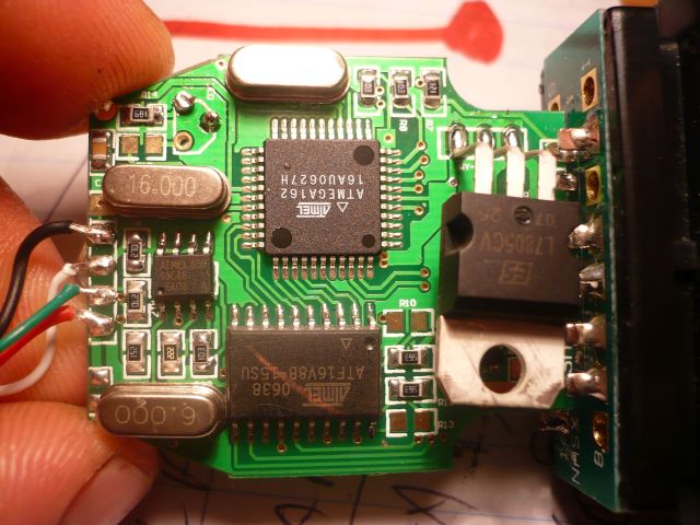

Udv mindenkinek!Ha valaki tudna segiteni jo lenne!Van nekem egy diagnosztikai interfeszem, meghozza egy vag com usb 7.041 kompatibilis, az uj utangyartott!Jo kis penzert vettem ezt is es most meg kifingott de aminthallotytam mar nem csak nekem van ez a baj!Igen tudni illik hogyha ujabb verzioju programmal hasznaljuk a program tonkreteszi az illesztot, vagy valami ilyesmi!Na de nekem nem volt semmi programvaltasom es tonkrement.Azt hiszem!Usb-re valo dugas utan csak egy olyasmi jelenik meg hogy USB DEVICE, elotte vag-hex usb device...es egy fel perccel elotte meg teszteltem a kocsimat, miutann gyujtast adtam es megint akartam tovabb folytatni a dolgot mar az az uzenet vart hiogy nincs interfesz!Mi tortenhetett?Tnleg kitolt velem a progi ?De az adott verzioval hasznaltam, vagy az ftdi-vel tortent valami?Csatolok par kepet, a szetbontott interfeszrol.Ha valakli tud segiteni, kerem szepen tegye meg!Udvozlettel.

Elektronikai szempontot figyelembe véve, ha az adapter rajta volt a kocsi áramkörén akkor a gyújtáskor keletkező fesz tüskék szétvitték a processzort.

De vajom melyiket, mert az az erdekes hogy mostmar nem ismeri fel csak ismeretlen usb-s eszkoznek.Amugy meg laptopon volt, de maskor is ment a kocsi meg gyujtottam.
A nagy tranyonal latszo pedig egy 7805-os!Vajon ez atengedi a tuskeket?hat hogy van ez akkor megcsinalva?Nem lehet hogy ez eprom torlodott ki?es azert nem ism eri fel?Van ebben egy PLD- ic is.Programabble logic device.Ezt hogy lehet program,ozni?Vajon ez is trlodhetett?

Kozben utannaneztem a dolognak, kiveve az ftdi ic mellol az epromot amiben tarol;ja a konfiguracios fileokat felismeri mint usb-serial converter...... nagyon gyanus hogy a konfiguraciokat tartalmazo eprom (93c46)tartalma ment el...... esetleg nincs valakinek egy ilyen tartalom...??Megkoszonnem szepen!!!!

(#) Dudus válasza illestibor hozzászólására (») Máj 22, 2008 /
Tibor!
A kínai és egyéb utángyártott adapterek szériaszámai tiltva vannak a szoftverben ezért csak azzal a verzióval szabad használni amelyikhez vetted. Ha frissebbet használsz, akkor törli az FTDI EEPROM-ját és az ATmega162 EEPROM-jában lévő azonosító adatokat. Így egyrészt a géped nem ismeri föl másrészt ha mégis akkor nem megy vele a program. Előfordul, hogy csak a 93C46 megy tönkre. ( Kínai minőség ! ) Kicseréled és felprogramozod az MPROG 3.0 - val amit az FTDI oldaláról leszedhetsz. Ahhoz, hogy működjön szükséges a csatoló sorszáma, amiről klónozták.

(#) Dudus válasza illestibor hozzászólására (») Máj 23, 2008 / 1
Sokan járnak így. Ha ez történt, akkor nem nagy a gáz, elég a 93C46-ot kicserélni ( jó bele a 93C56 is) és az MPROG-gal újra felprogramozni. Ha angol nyelvű programmal használod, akkor az FT232BM eeprom-jában lévő szériaszámot nem ellenőrzi csak a kontrollerben lévőt, oda bármit írhatsz, viszont ha magyar klón, akkor csak azt írhatod bele, ami a kontroller-ben van a kettőnek egyeznie kell. Azért nem valószínű, hogy a gépjármű rendszereitől kapott sallert, mert az FT232BM,93C46 az USB-ről kapja a tápot.
